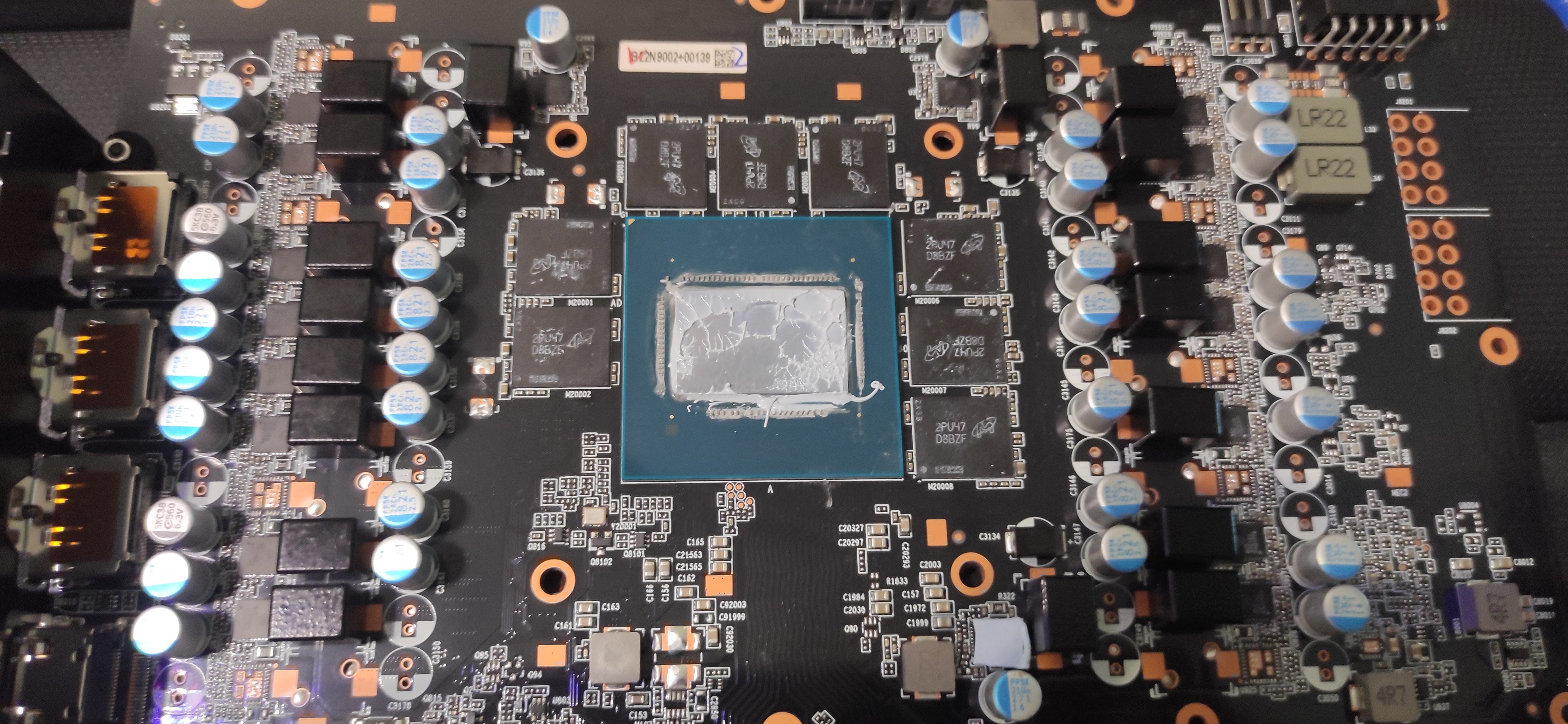

So ausgebaut
Joa, das ist offensichtlich. Siehst du, wie tief die Abdrücke in den Pads sind, vor allem zum Ende hin? Auf der GPU ist die Seite, die dem VRAM zugewandt ist, mit einer sehr dicken Schicht Paste bedeckt, was sich auf dem Kühler spiegelt.
Pads zu dick, eine Nummer dünner. Oder (!!!) aber du hast die Schrauben völlig falsch angezogen, aber davon gehe ich mal nicht aus. Ich würde es aber eher mit den Pads probieren.
