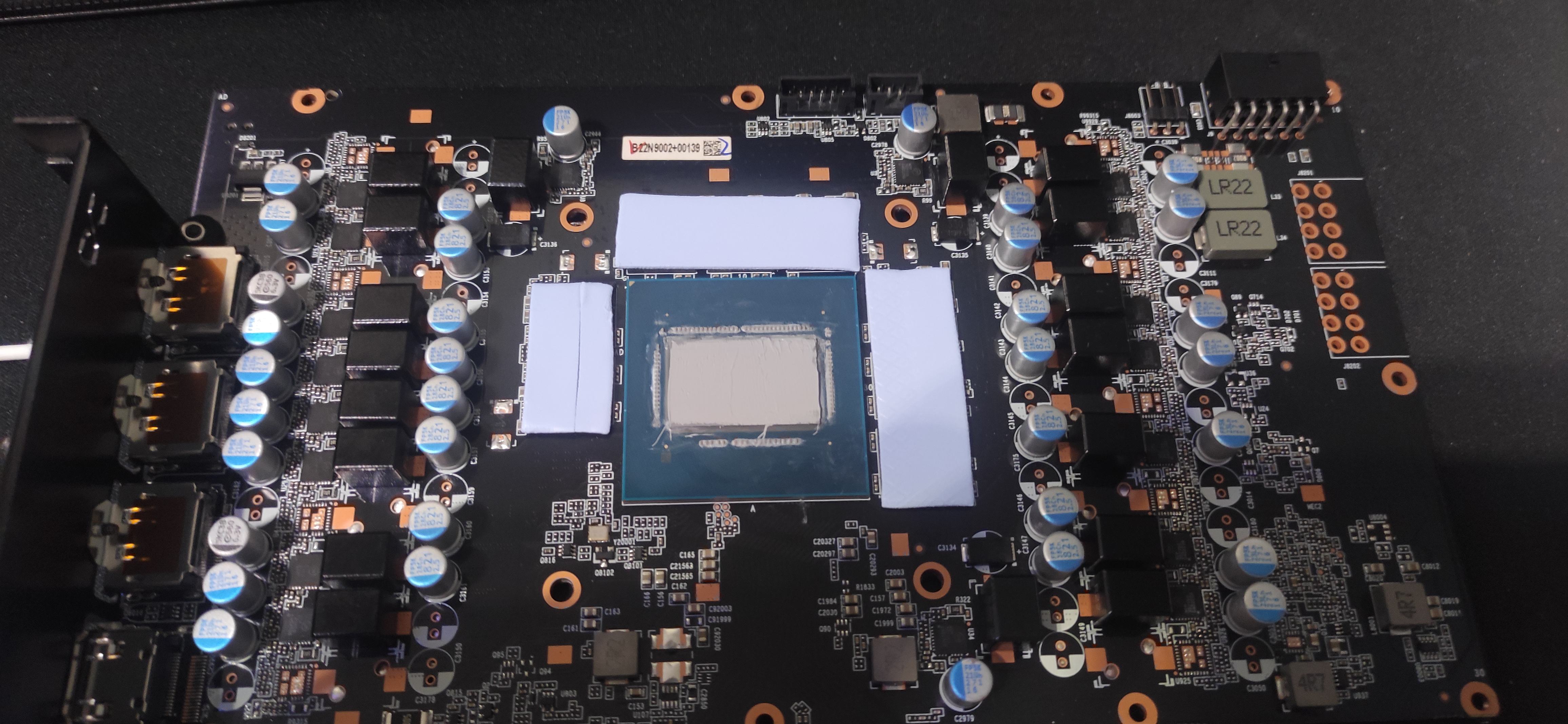

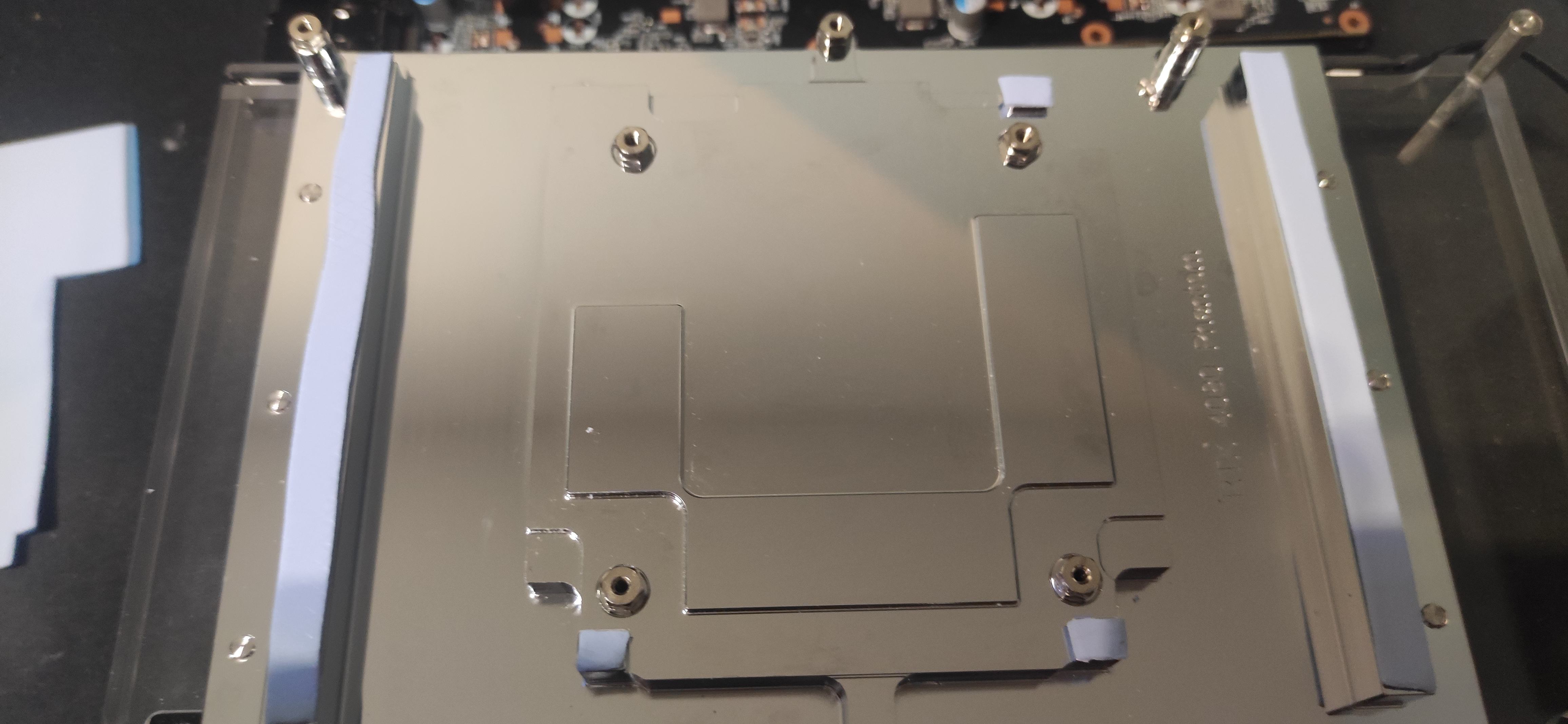

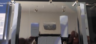

So hab noch tp3 1mm da gehabt was es für zufälle gibt aber,die Werte sind noch schlechter als vorher.110c Hotspot innerhalb von Sekunden.
Was mach ich nun? Hab auch die schrauben schön vorsichtig angezogen.

Guck Mal ob die ganzen Gewinde mit der Form einer Mutter bis zum Anschlag an den Block geschraubt sind.
@Capoo
Hab ich,ist dran.
Die 1mm Pads sind einfach zu dick und lassen sich auch nicht mehr weiter zusammendrücken.
Mit 0,5mm Pads hat man ein richtig guten Abdruck von der GPU aber dafür auch überall ein Spalt wo man durchleuchten kann hab ich natürlich so nicht in Betrieb genommen.

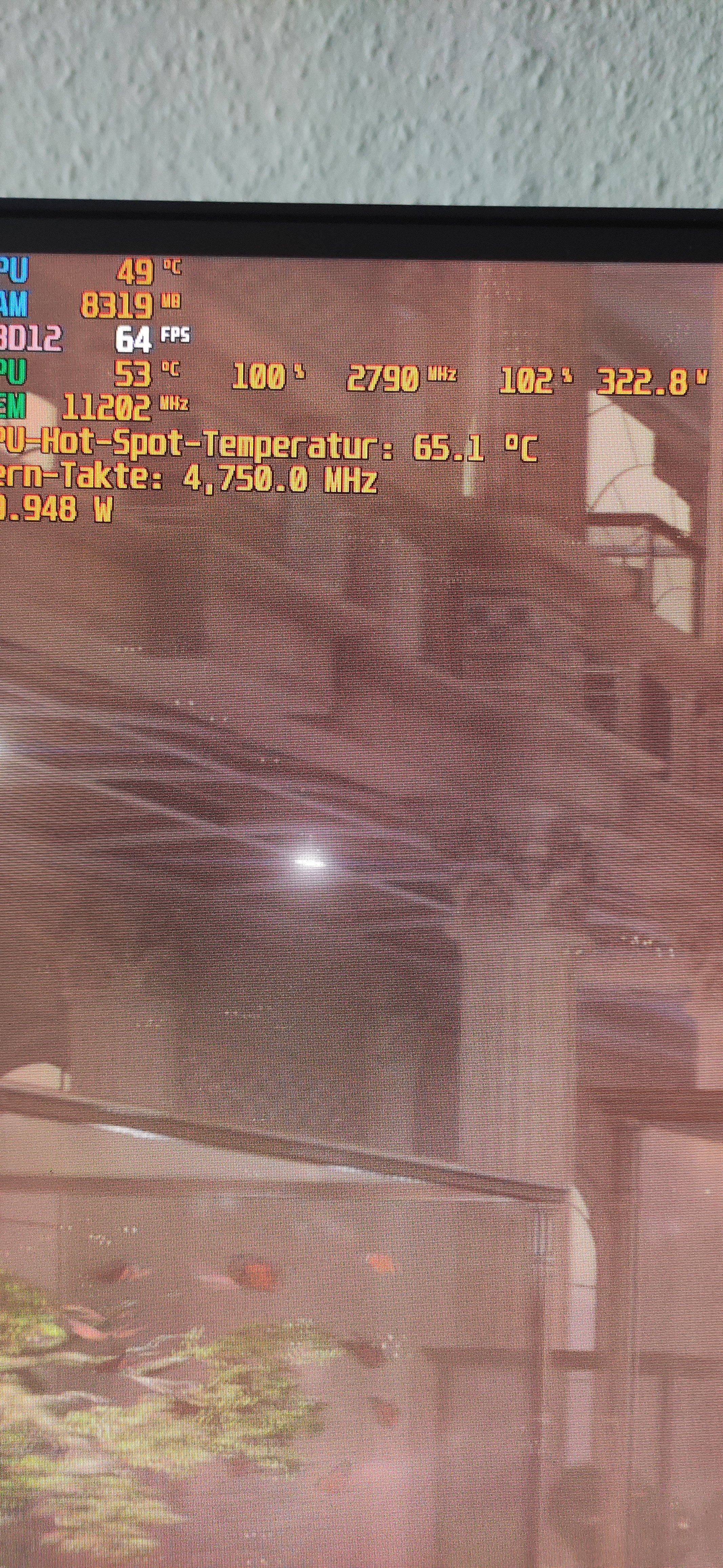

Ich hab die 1mm Pads jetzt nochmals mehr zusammengedrückt Bild ist das Ergebnis aber das kann ja trotzdem nicht so bleiben Hotspot auch wieder über 70c.
Das selbe Problem hatte ich auch mit meiner 3080ti und dem Alphacool kühler,Palit verbaut Pads mit einer dicke von 2,25mm gibt es natürlich nicht zu kaufen das selbe jetzt mit der 4080 und wenn da nicht richtig gemessen wird dann kommt man auch nicht mit 1mm Pads hin,ich hatte damals 0,5mm Pads+0,75mm Kupfer genommen und bin so auf 1,25mm gekommen das hatte bei der 3080ti top funktioniert.
Die 4080 kommt mir so vor als wenn ein Pad mit 0.75 mm das richtige ( gibt es natürlich nicht) wäre 0,5mm Zuwenig 1mm zuviel.
Muss Mal überlegen ob da nicht 0,5mm pad+0,25mm Kupfer passt.

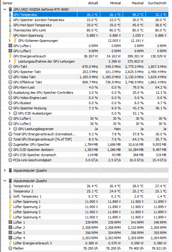

hab gerade ein Stündchen Forza Horizon 5 gespielt (anfangs HWInfo resetted), nun stehen die folgenden Daten da:
Die Karte läuft auf 70% Power Target. Beim Quadro ist Temp 1 der Eingang am ersten MoRa (Hotspot), Temp 2 der Ausgang vom zweiten. Lüfter 2 und 4 sind meine Pumpen, daher nicht über die hohen RPM wundern ;)

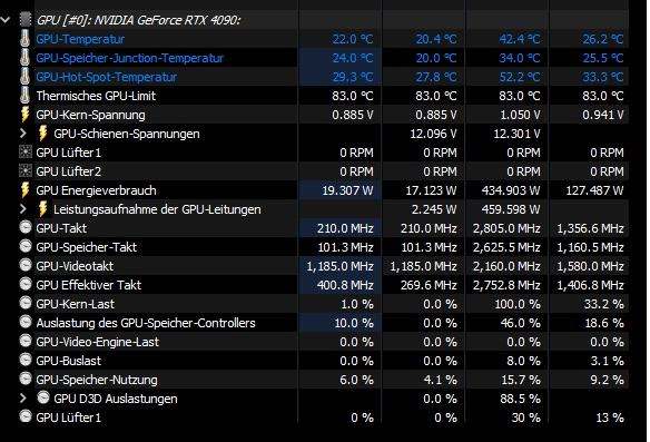

Alphacoolblock auf meiner 4090, noch ner stunde daddeln:
meiner funktioniert.

2 560er Radis, 1 280er Radi und um die 170 Liter die Stunde und 20 grad Raumtemperatur. Furmark oder ähnliches sind es etwa 5 Grad mehr auf allen 3 Positionen.

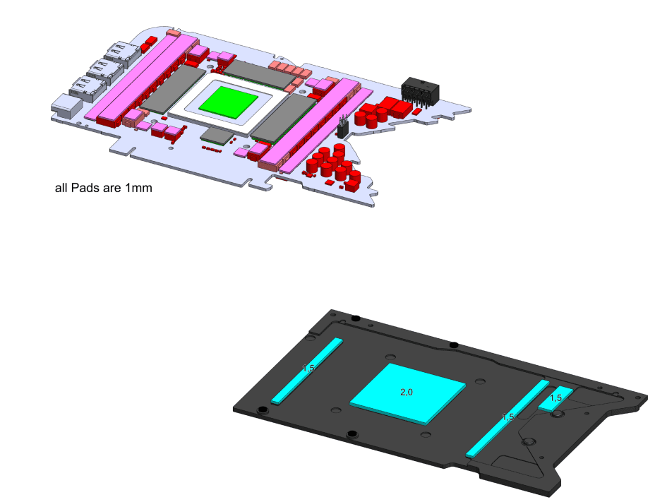

Moin, macht ihr bei der 4090 FE + Heatkiller alle empfohlenen Pads drauf, oder lasst ihr was weg, z.B. Spulen? Welche wären das hier?
Ich würde alles drauf machen.
die Spulen sind die Bauteile mit der höchsten Z-Height, also die wo die Board Partner und NV meist keine Pads drauf packen.
Die werden zwar nicht besonders heiß, aber so kriegst du die Wärme der Karte noch besser abgeführt.
Ich habe Sie auch überall drauf gemacht, habe dadurch auch nichts negatives mitbekommen. Weder zu hohe Temperaturen noch irgendein fiepen oder so.

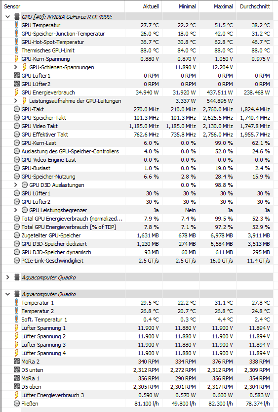

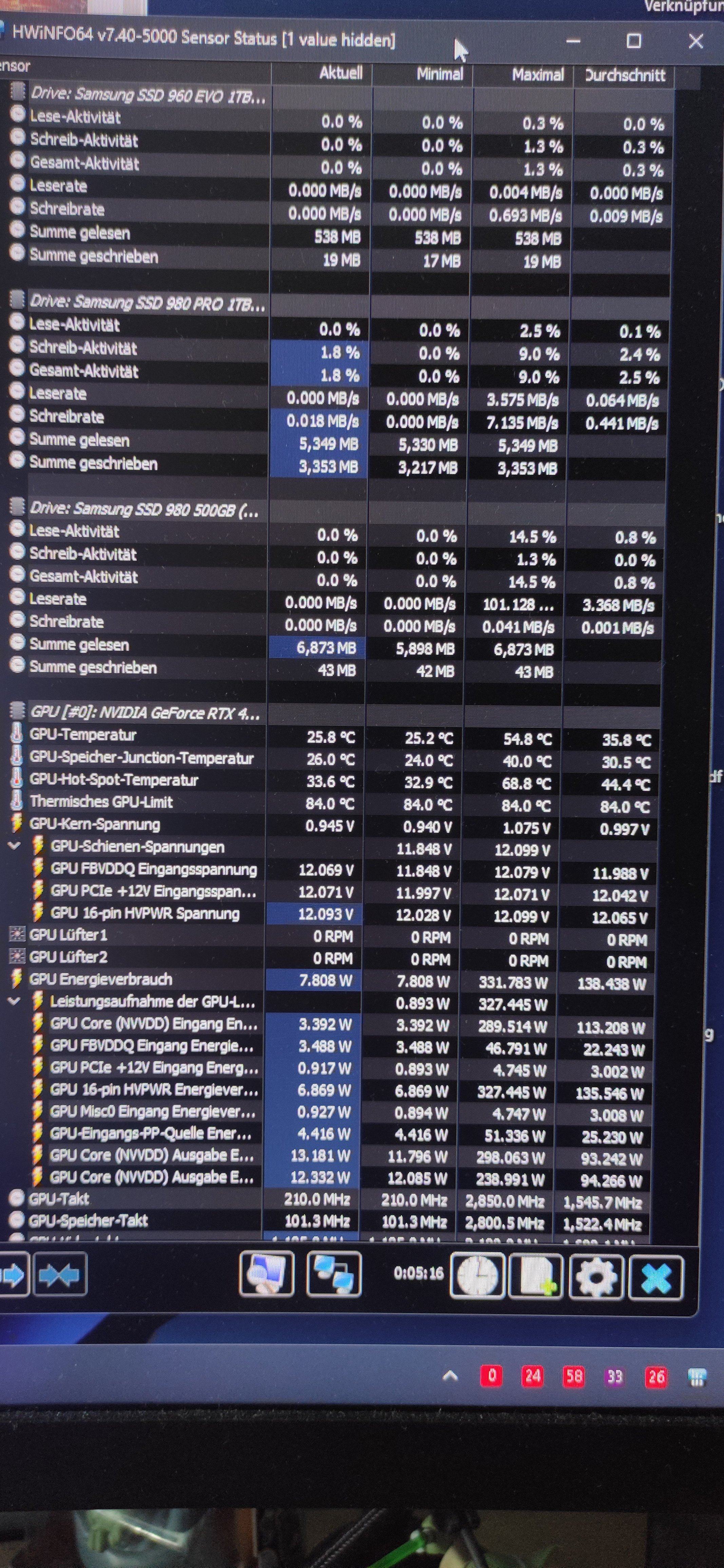

tada:
hab sogar für dich den Frame Limiter (120 fps) rausgenommen und das Power Target wieder auf 100% gestellt. Die Werte kamen nun raus nach einem TimeSpy Stress Test (20 runs).
Ich drücke dir die Daumen mit deinem Block. Irgendwas liegt da ja im Argen, ich habe deine Beiträge mitbekommen und war bei mir aufs Schlimmste gefasst und hab alles vorbereitet mit Schnellkupplungen, um so schnell wie möglich die Karte ohne Ablassen in der Hand halten zu können. Tat zum Glück nicht Not :d Ich hab nur zuvor aber auch gut hier im Luxx die Tips von anderen Zotac und Bykski Nutzern zu Herzen genommen, insbesondere @Ickewars hat mir sehr wertvolle Tips gegeben !

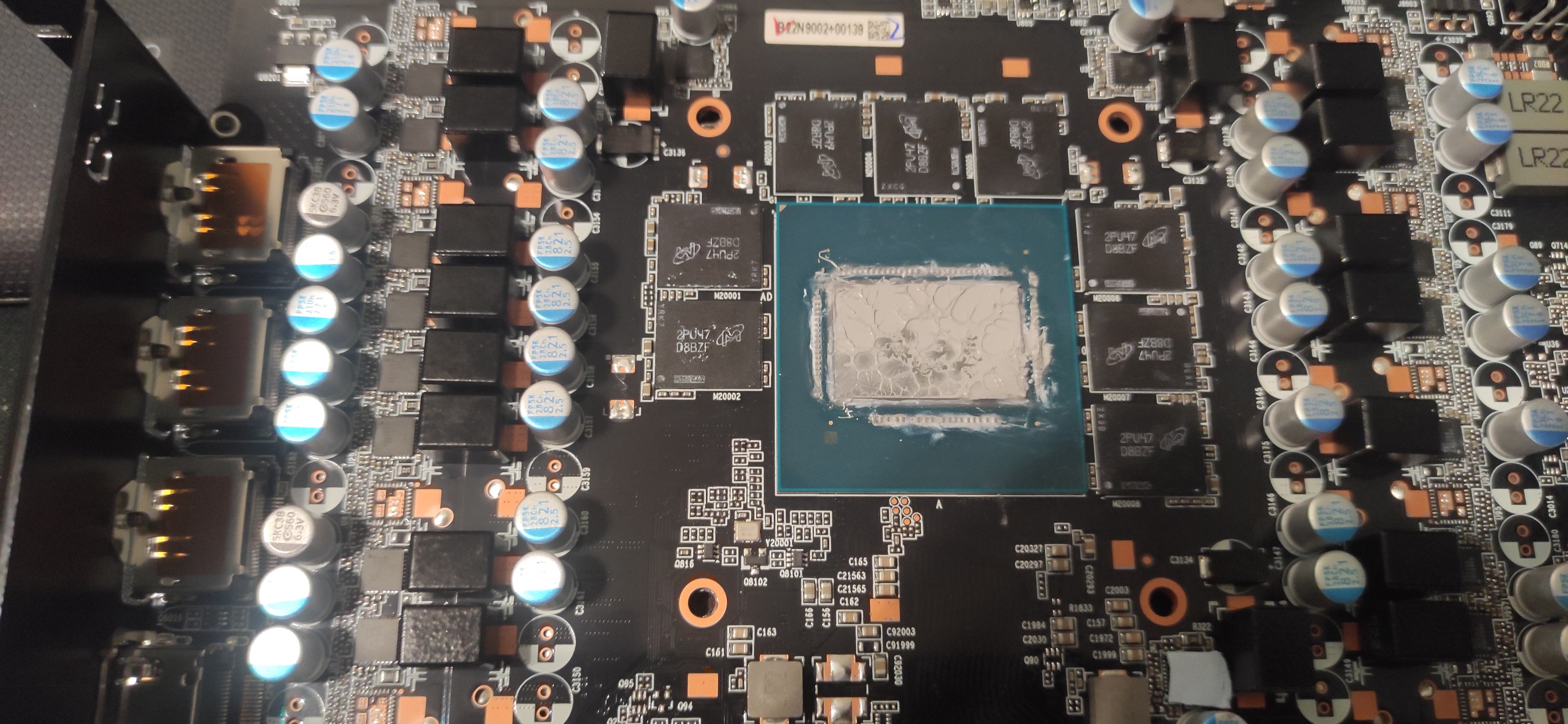

ich weiß nicht was ich noch alles probieren soll? ich hab ja die original pads 1mm ,die apex soft 1mm,die tp3 1mm,tp3 0.5mm, probiert aber leider nur ergebnisse die nicht so passend sind.
im moment nutze ich die apex soft pads 1mm die aber noch extra platgedrückt und habe trozdem nicht die ergebnisse.
was kann ich denn noch versuchen??? sieht man an den bildern was ich vielleicht falsch gemacht habe??

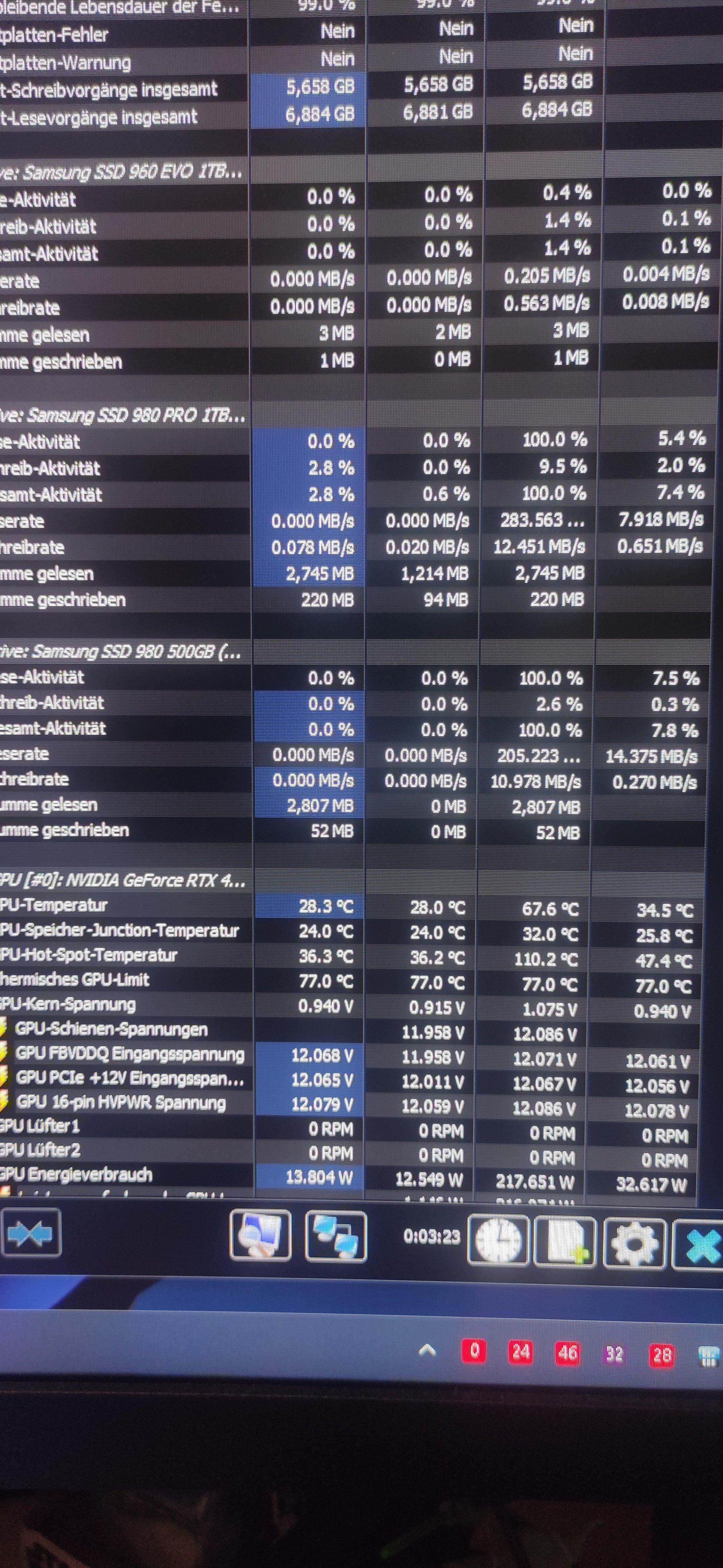

@BenderDW

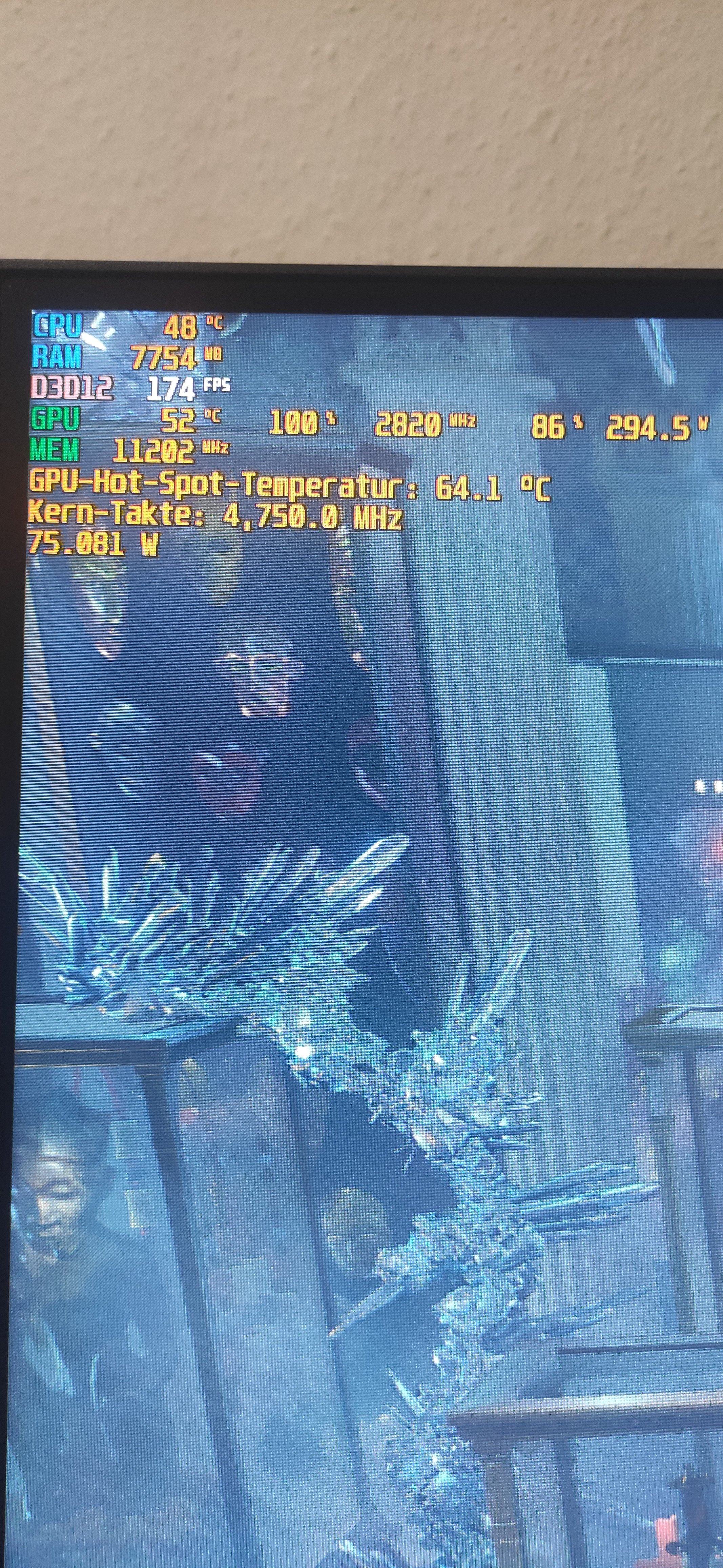

so stellt man sich das natürlich vor wenn man eine wasserkühlung nutzt. vorallem was der da an watt wegschafft top^^
mein alphacool kommt schon mit fast 360w nicht klar.

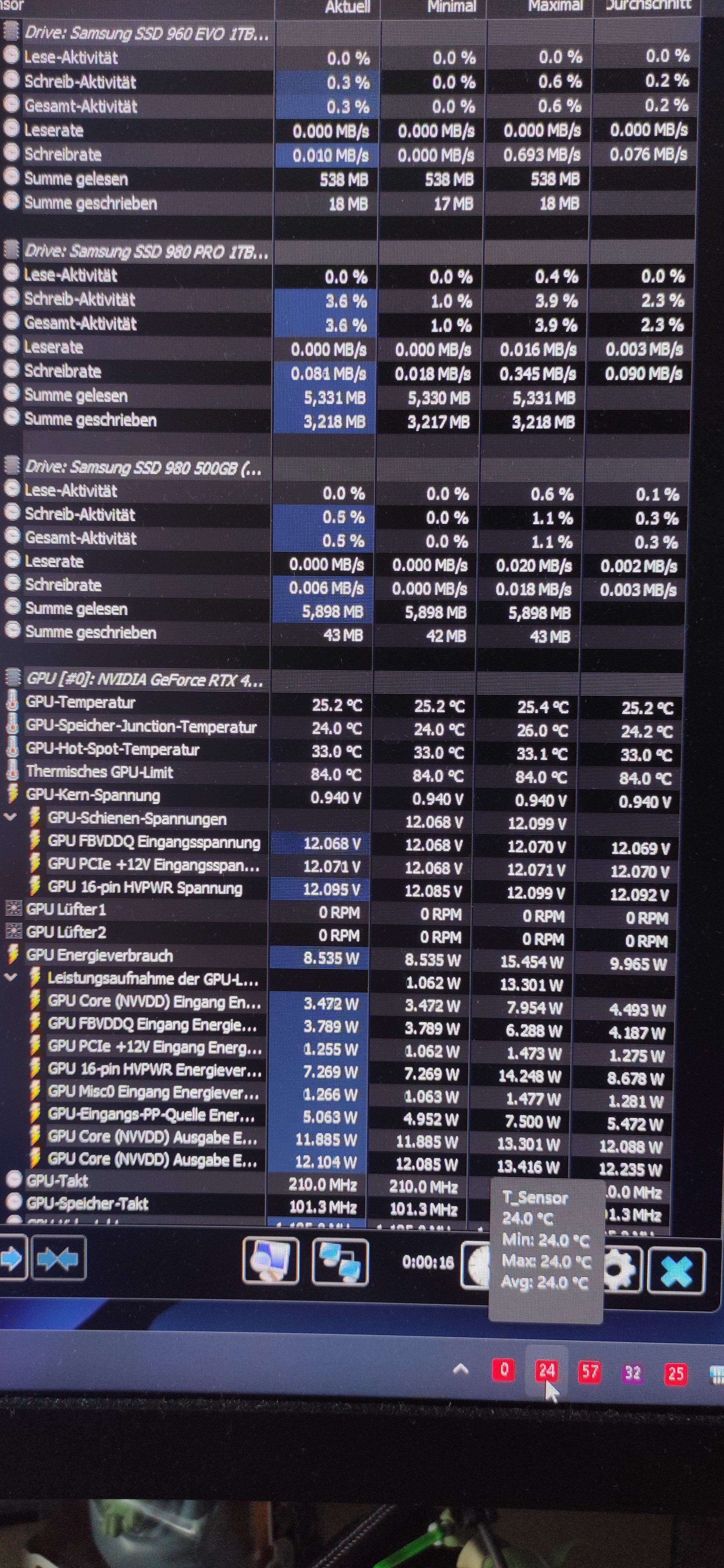

Die Bilder sind einmal vor dem 3dmark und einmal nach time Spy extrem.

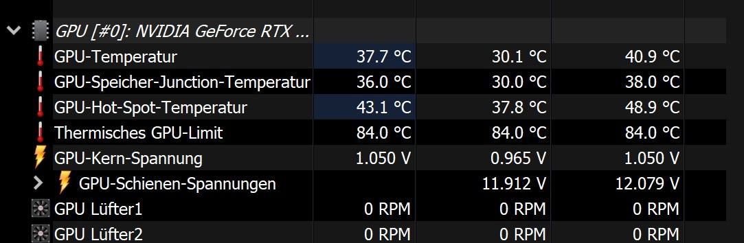

Habe gerade auch mal TimeSpy Extreme durchlaufen lassen, bei mir sieht es so aus mit einem Heatkiller Kühler.
Raumtemperatur: knapp 20 Grad
Wassertemperatur: knapp 22 Grad
Durchfusswert: 117 l

Erstes Bild t Sensor 24c,Durchfluss 72L
Aber auch mit 160L ist es nicht viel besser.
Gemessen mit high flow NEXT
