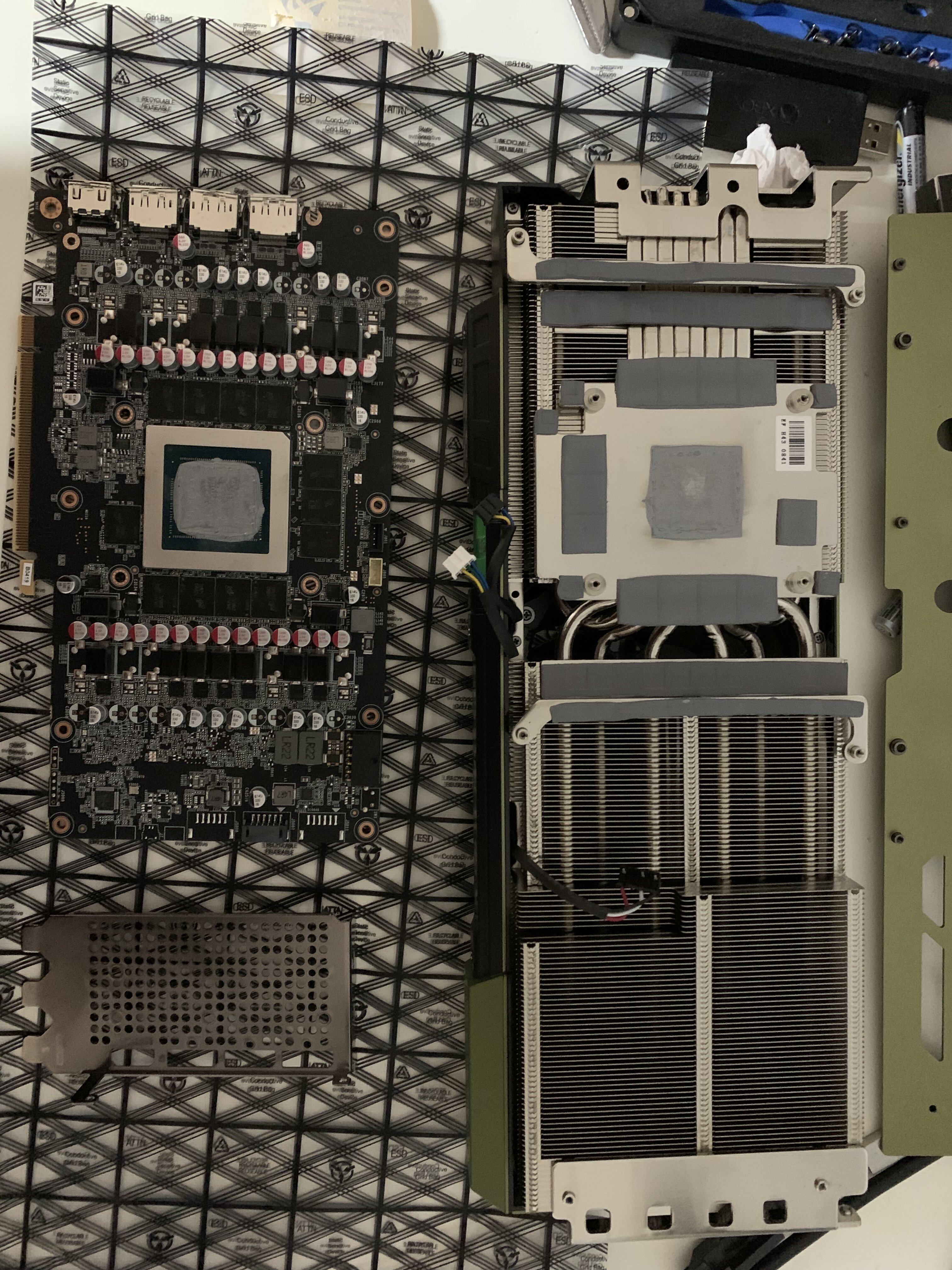

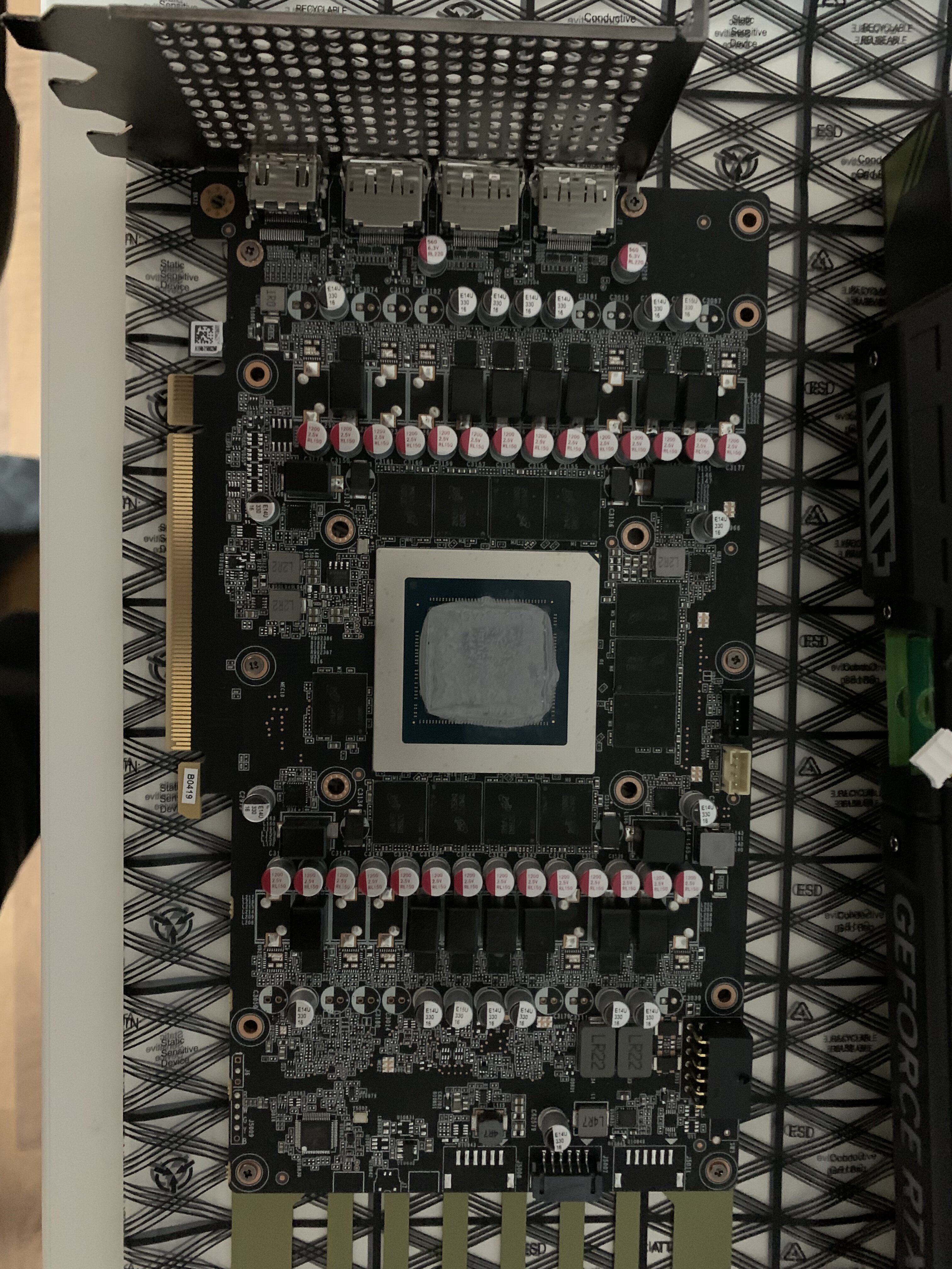

Hier 2 Bilder vom PCB der Gallardo
Glaub der Kondensator links unten wars:

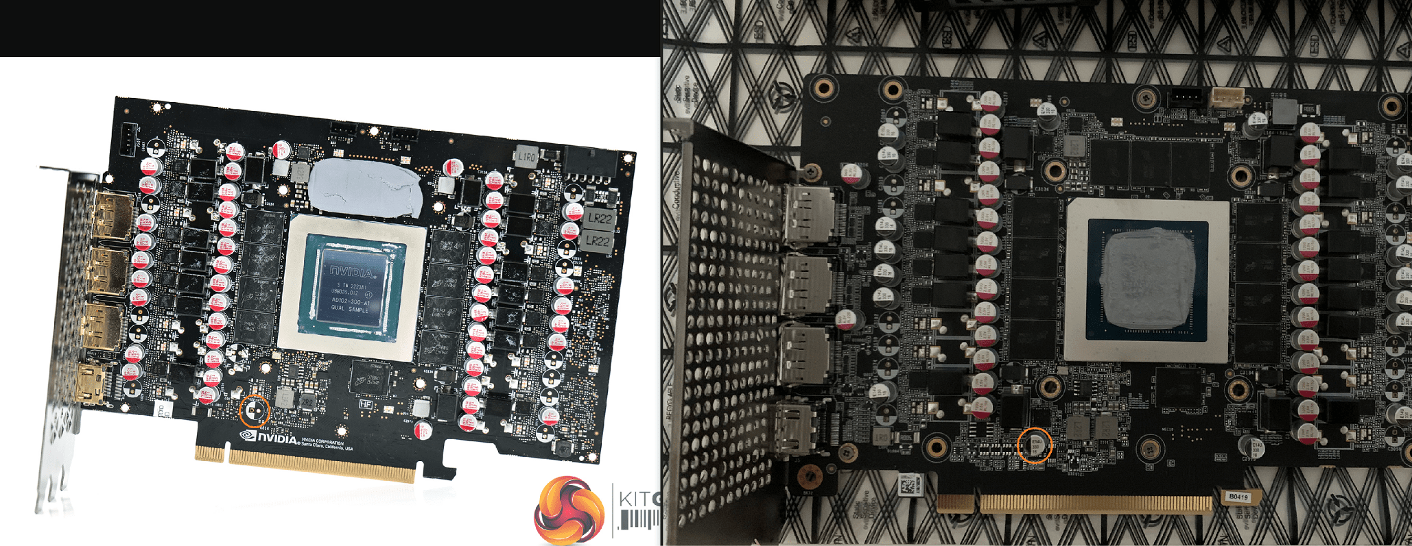

Der sollte passen. den hat meine KFA2 auch, es sei denn er ist zu hoch.
Ich hoffe ich hab mich getäuscht, hab alles noch hier, vielleicht schraub ich gleich nochmal los :fresse2:
Ich vergleich mal dein Bild mit meinem KFA2 PCB.
Für mich sieht es so aus als würden der 12 HPWR Stecker, die hinteren 2 Bohrungen und die vordere untere Bohrung anders platziert sein. Die Lüfterbuchsen und der graue Baustein rechts daneben auch.
