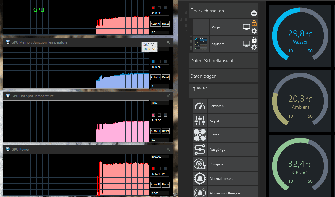

Hallo nochmal. Ich habe Updates! :d Es geht um das EKWB Vektor Block für die 4090 TUF und grausame Temperaturen.
Hallo, ein (hoffentlich) letztes Update von mir :d
Ich habe noch ein bisschen geschraubt, zu neuen Erkenntnissen gekommen und würde es gerne teilen, falls jemand auch ähnliche Temperaturen hat wie ich und es verbessern möchte.
Der User MAX25 hat die Alphacool Ultrasoft Wärmeleitpads empfohlen, die sollten sich ähnlich zu einer Wärmeleitpaste verteilen und sehr weich sein, also habe ich mir das Apex Wärmeleitpad 1mm mit 11W/mK geholt.
Den Wasserblock nochmal ausgebaut und überall die Apex Pads aufgetragen, außer auf die Spulen - dort kamen 0,5mm Pads aus der Fundgrube, Keine Ahnung ob es jetzt dort überhaupt Kontakt hat (egal).
Auf die GPU Die habe ich Flüssigmetall aufgetragen 😈. Es ist somit kein wissenschaftlicher Vergleich zu meinen Werten davor (davor war WLP Kryonaut), ich wollte einfach vernünftige Temperaturen haben.
Gleicher MSI Kombustor Test mit fast gleichen Wassertemperatur liefert mir jetzt 15°C Delta auf Core und 22°C Delta auf GPU Hotspot. Das sind ziemlich gute Werte. Mit den gelieferten EKWB 1mm Pads hatte ich 34°C delta auf Core und 55°C delta zu Hotspot. Auch der Speicher hat jetzt absolut top Werte. Ich vermute durch die weichen Pads ist der Kontakt zu Die deutlich besser geworden.
Volle Empfehlung von mir für die Alphacool Apex Soft Teile und danke an MAX25! Schade, dass man bei einem 270€ Block noch Material dazukaufen muss (in meinem Fall), aber ohne Hürden würde es doch kein Spaß machen :P
Grüße

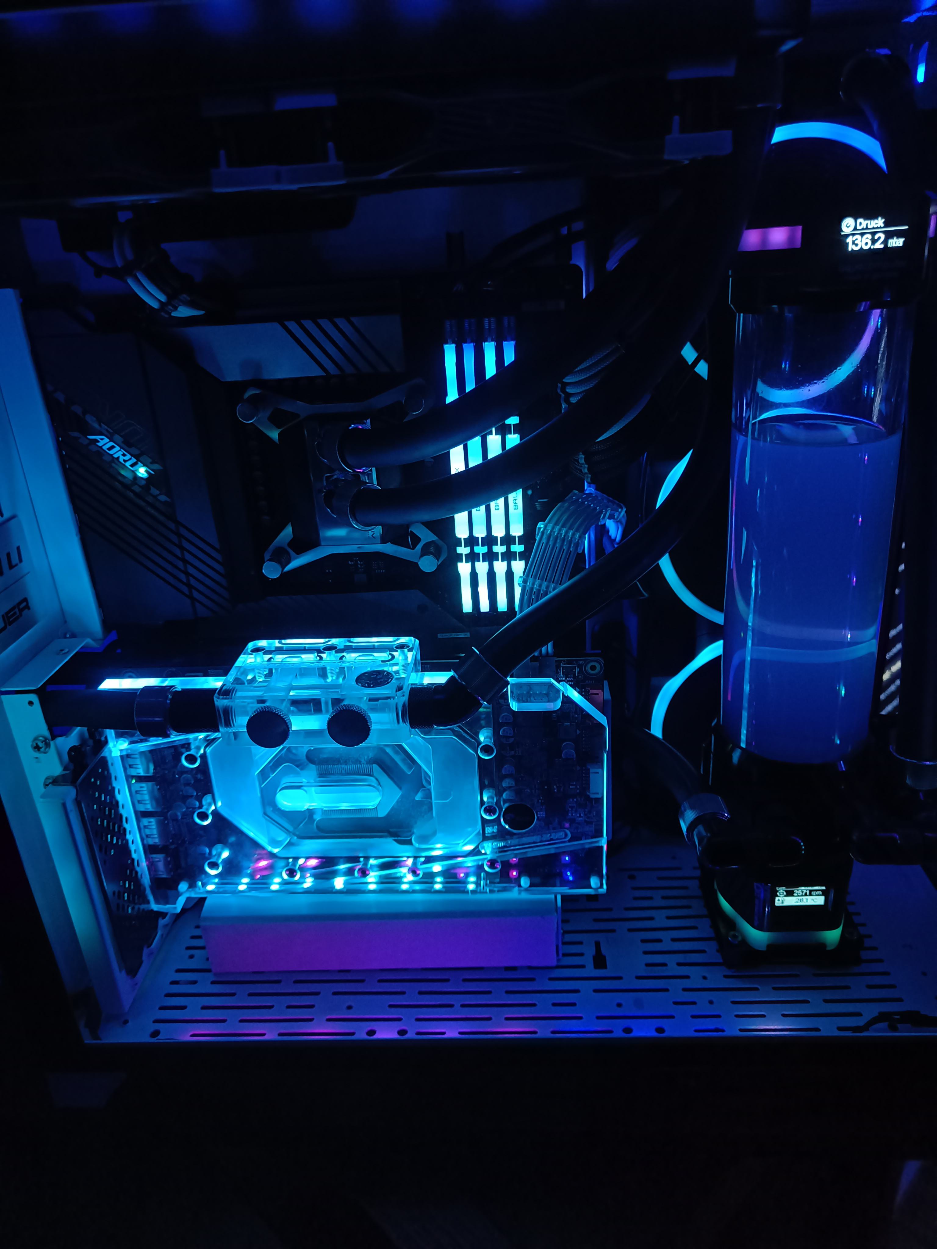

@Capoo
Schicker Build, schöne Farbkombi 🙂
@Capoo
Hab alles an RGB Software runtergeschmissen und nutze jetzt SignalRGB mit dem Preset Aurora. Das erkennt alle RGB Komponenten des Mainboards inkl Ram. Nur die RGB vom Leakshield + D5Next läuft über die aquasuite.
