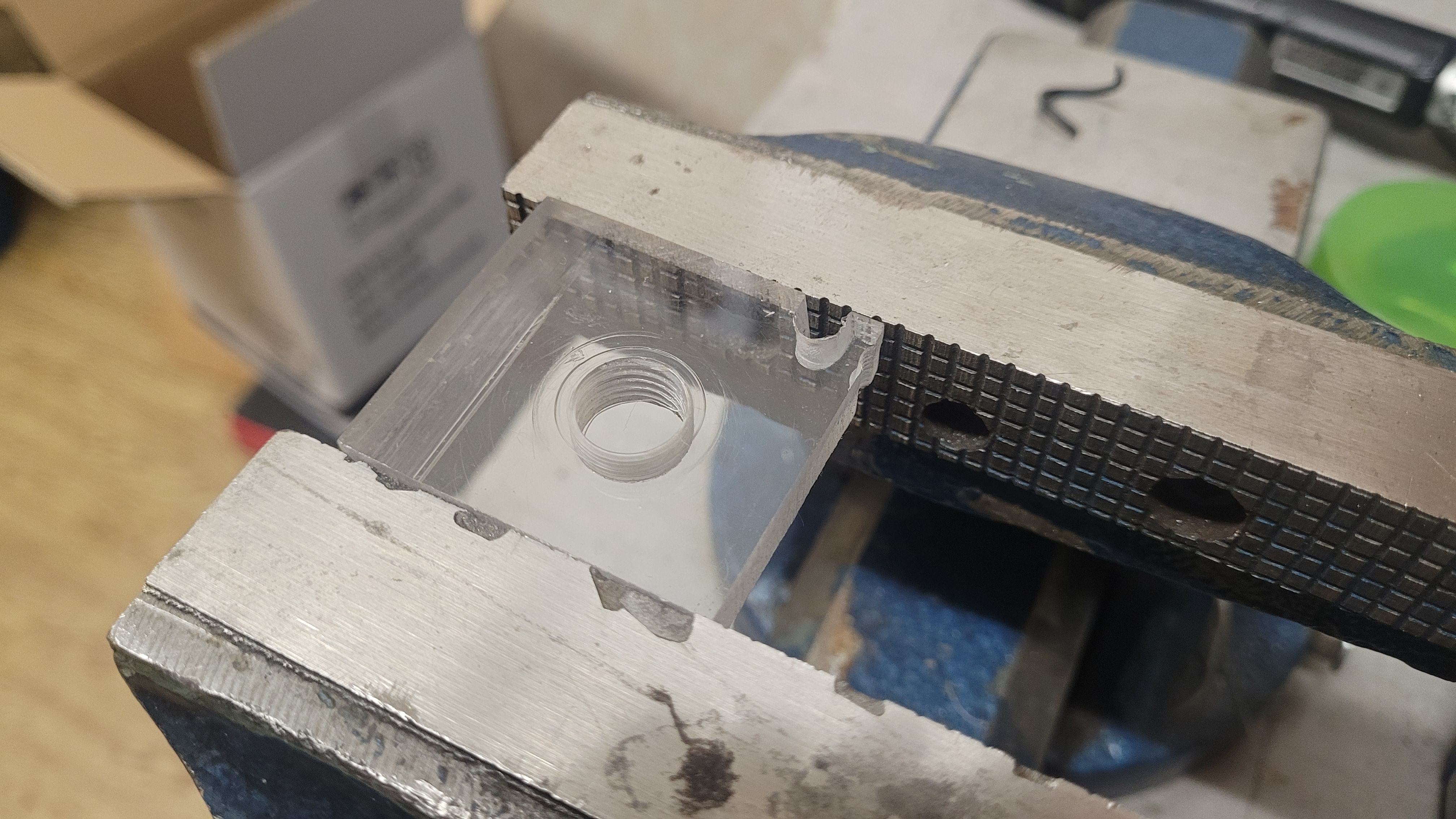

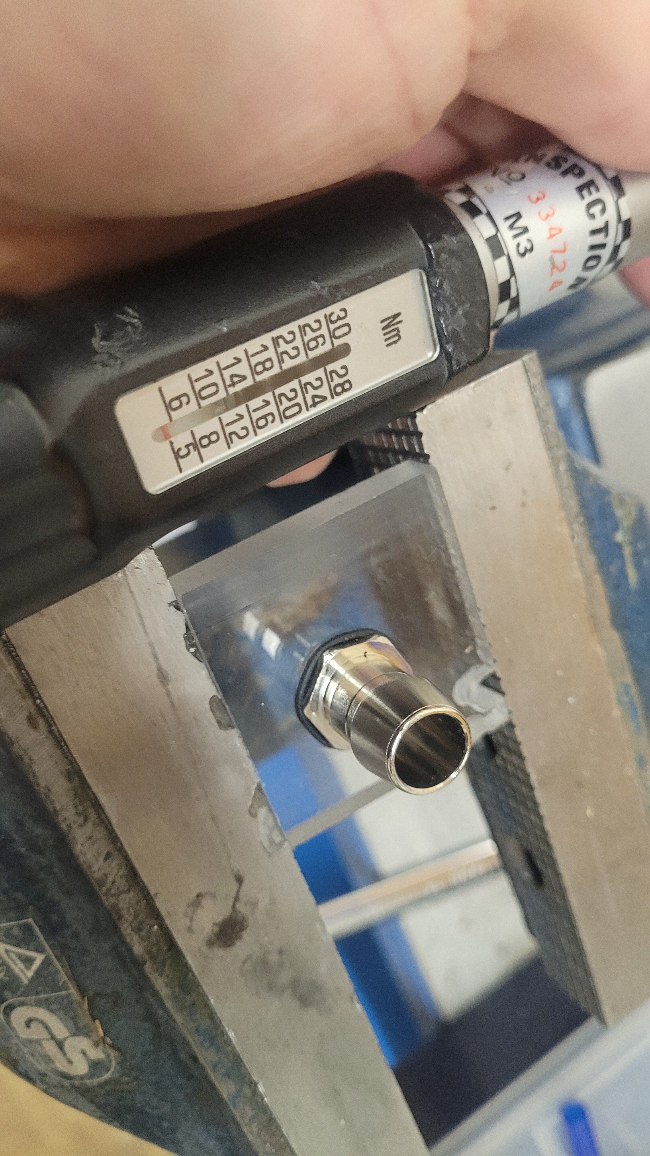

So, habe das heute extra nochmal getestet, weils mich auch interessiert.
Ausgang: Plexi 7mm, G1/4 Durchgangsgewinde geschnitten mit Maschinengewindebohrer, Tülle mit kurzem Gewinde.
- Beim straffen Handfesten Einschrauben der Tülle und Anschließendem Nachziehen mit Maulschlüssel um 90° sind das noch unter 2Nm Anzugsmoment durch den O-ring
-Bei 5Nm drückt es den Oring komplett heraus, Bild1 ( spätestens da hört jeder auf)
-bei 14Nm habe ich aufgehört, Tülle wieder herausgedreht
- deutlicher Abdruck der Tülle im Plexi, Gewinde geht jetzt auch etwas "kratziger" aber keine Risse, Bild 2
Denke wenn da was reißt ist immer eine Vorschädigung oder Materialfehler im Spiel.

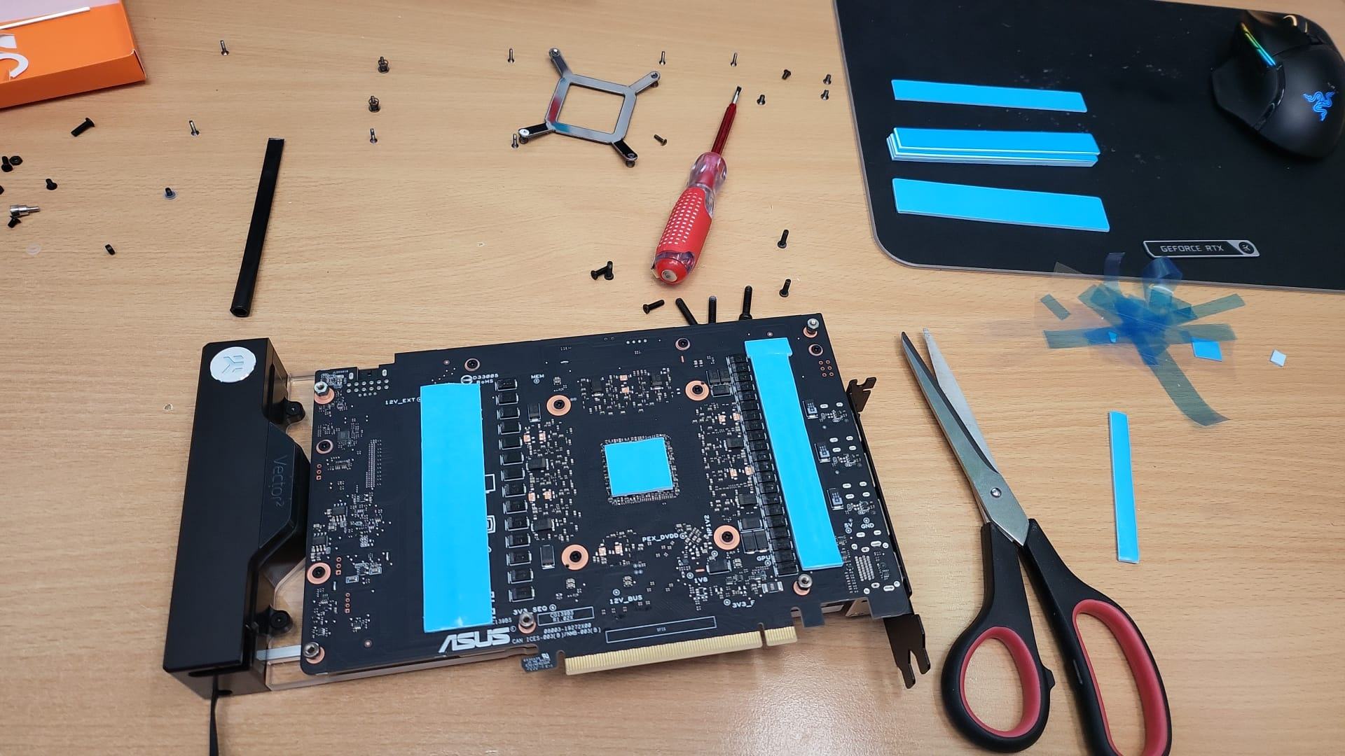

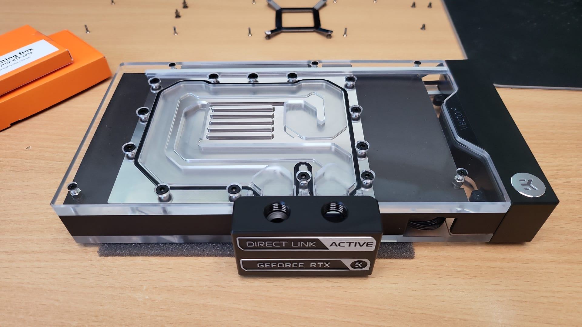

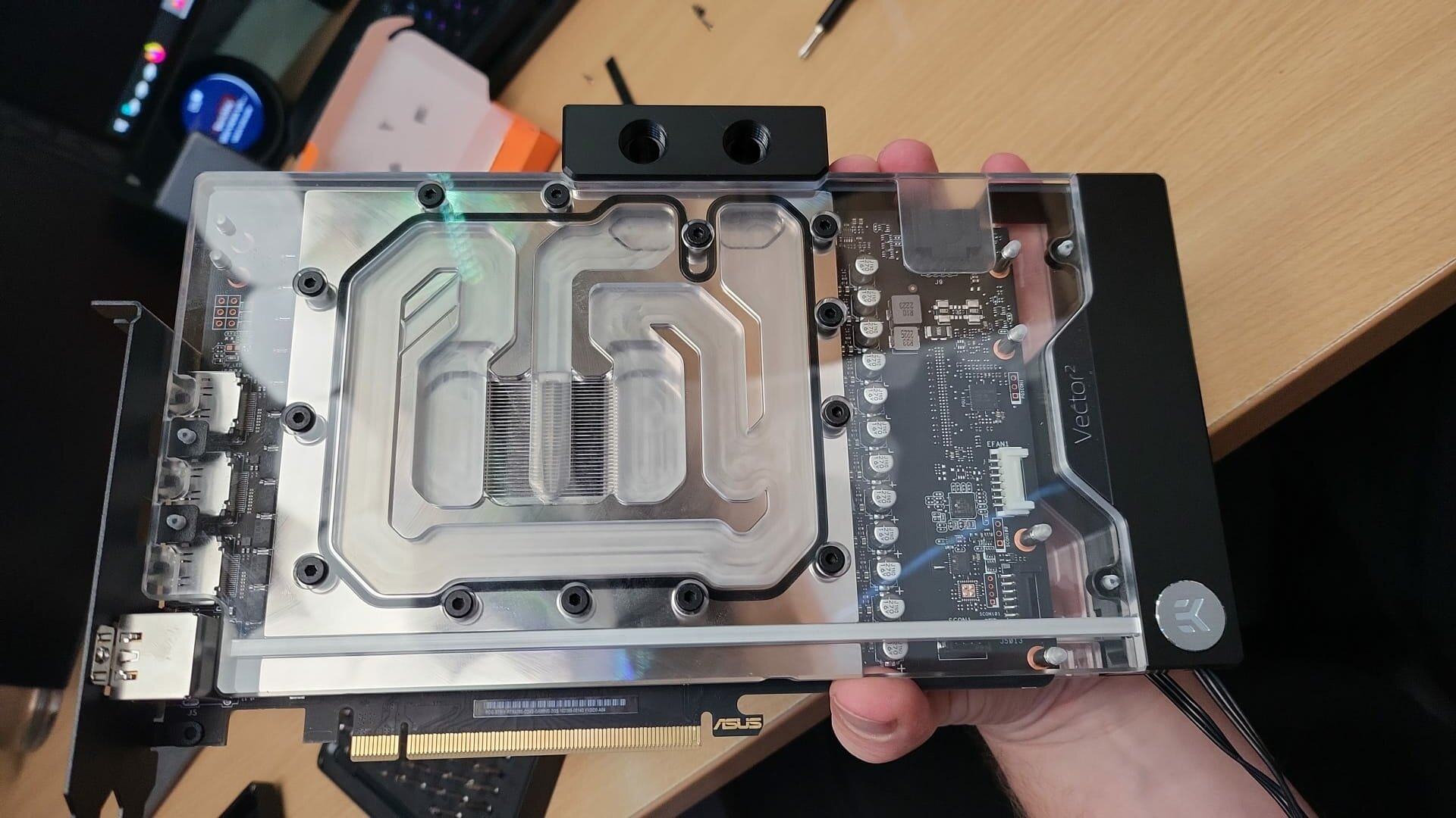

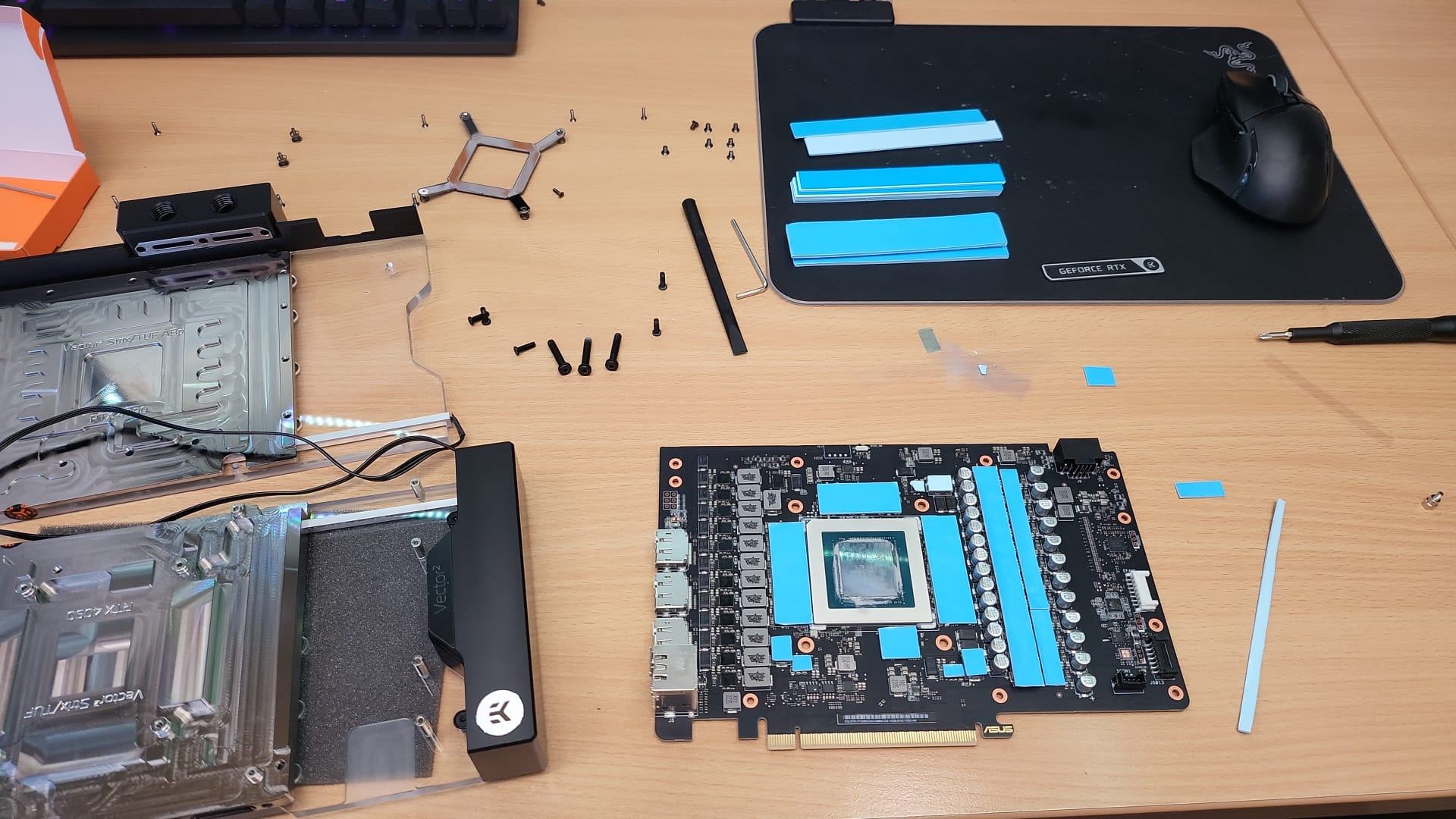

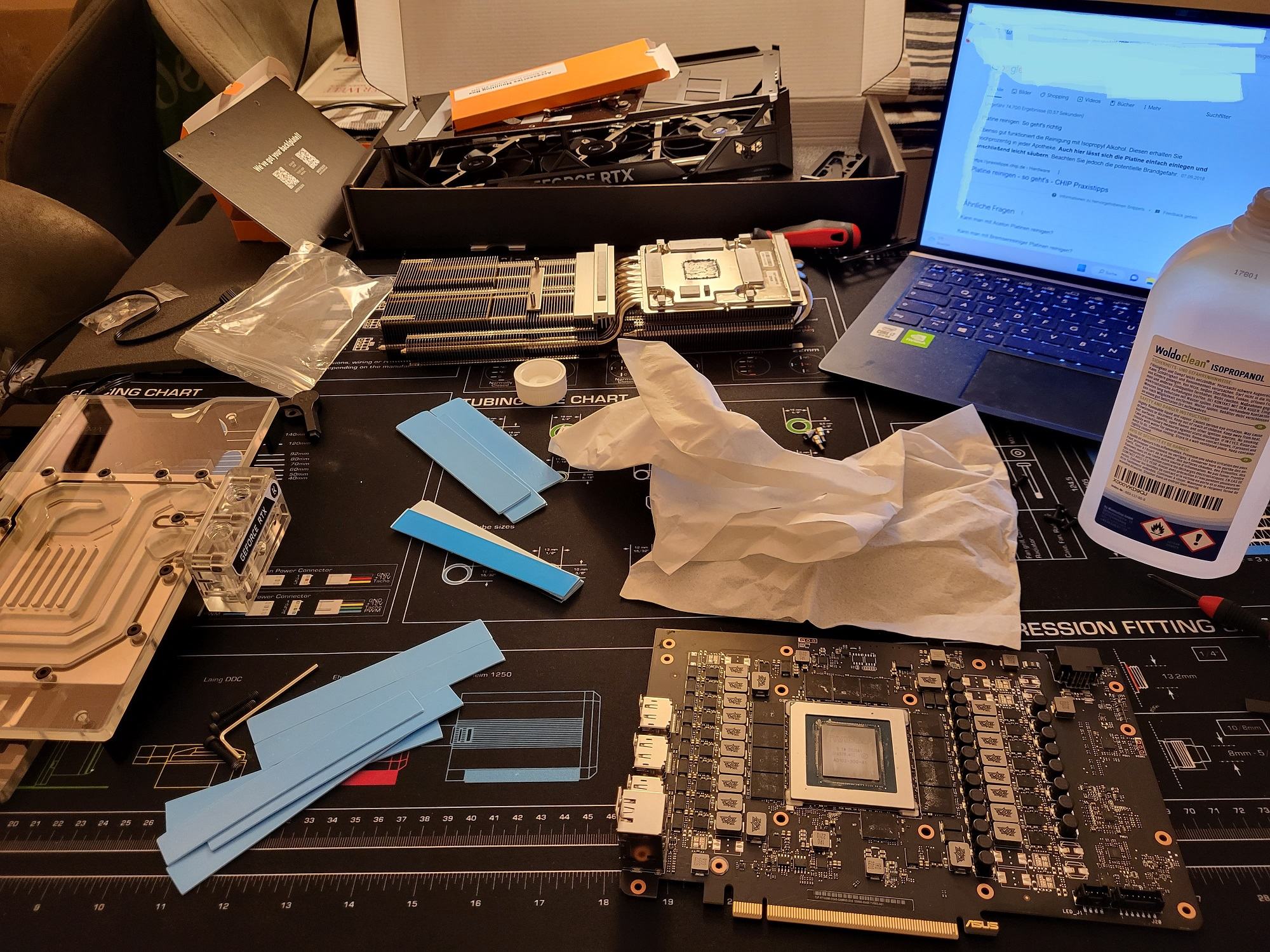

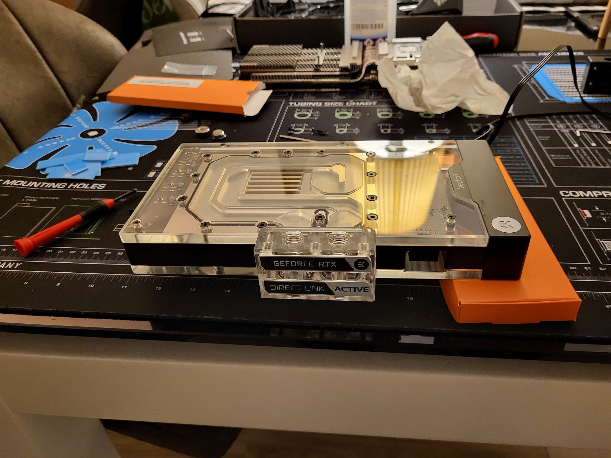

So, gestern Abend/Nacht meine TUF OC unter Wasser gesetzt:

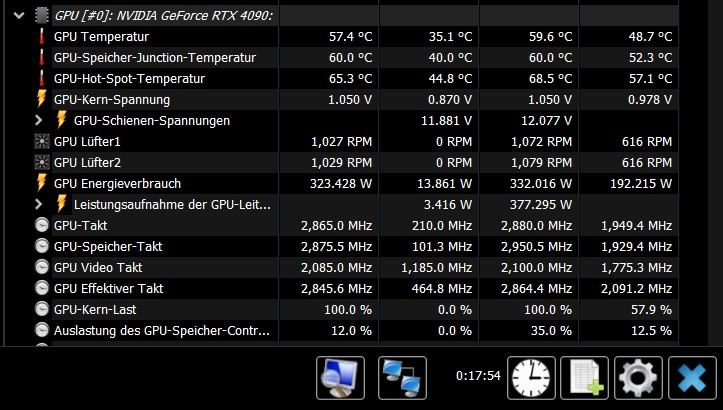

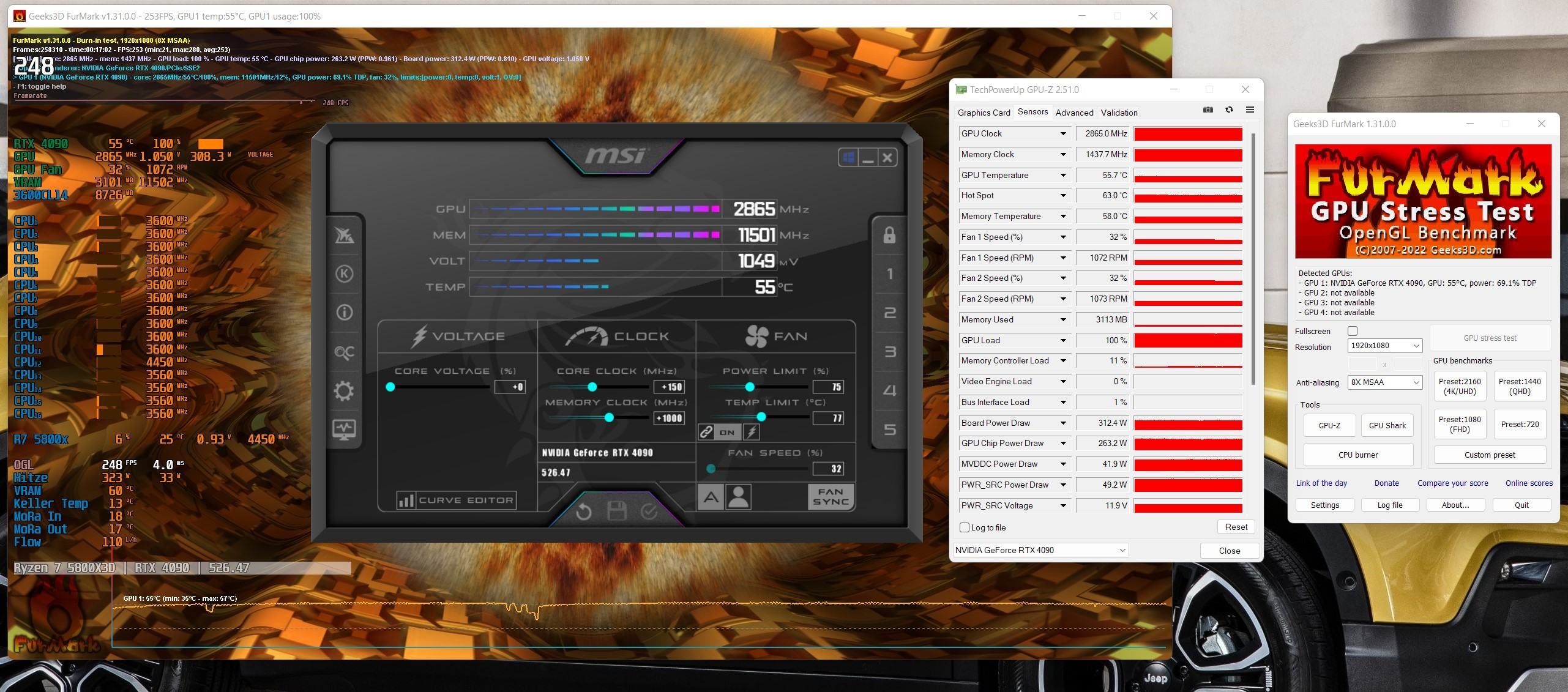

Ich nutze diese Konfiguration:
Mein Fazit:
Die Anleitung ist ok, alle Schritte werden anschaulich erklärt, aber das abgebildete PCB stimmt leider nicht komplett mit dem tatsächlichen PCB der 4090 TUF überein.
Der Block an sich ist heftig schwer und wirkt ordentlich verarbeitet. Die Optik ist Hammer, das Ding sagt mir total zu. Passt (leider) nicht in mein Gehäuse, also muss wohl ein neuen Gehäuse her :d

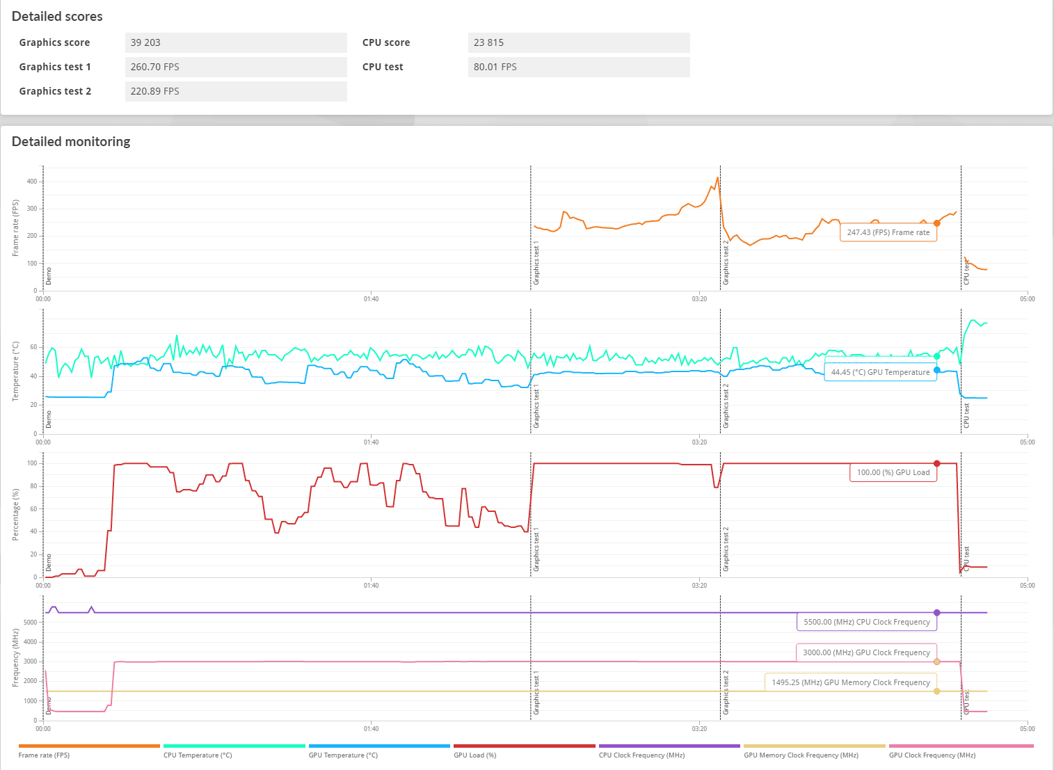

Mit der Performance bin ich sehr zufrieden; unter 50°C bei 600w power target und stabilen 3Ghz...vermutlich geht sogar noch mehr, das war nur ein erster Testlauf.
Etwas hat mich aber sehr genervt:
Das extra Acryl-Terminal (Scalar² DirectLink Terminal) war nicht dicht! Wie ein Depp habe ich ewig rumprobiert, ob ich irgendwo einen O-ring vergessen oder sonst was übersehen habe, bis ich einfach das original Terminal verbaut habe...und auf einmal war alles dicht!
