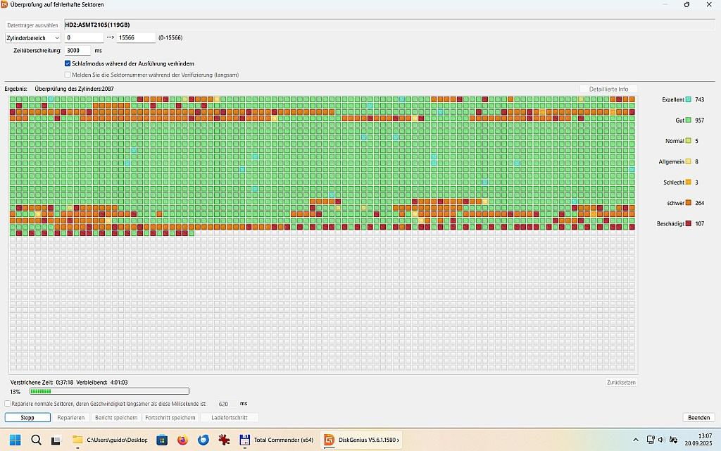

Das ist eine Intenso 128GB und steckte bis jetzt als Bootplatte in einem selten benutzen Notebook ca. 2 Jahre im Tiefschlaf.
Am Ende (besser schon ab erstem Virtel) hat das Testprogramm dann aufgegeben (keine Rückmeldung...).

Aber was macht das Tool genau? Diese Oberflächenscanner sind leider oft so gemacht, dass sie schon bei einer längeren Antwortzeit die entsprechenden Bereich gelb oder rot einfärben, obwohl die Daten korrekt gelesen wurden, es nur eben länger gedauert hat. Das es länger dauert, kann zwei Ursachen haben:
Einmal ist es bei TLC und QLC so, dass die Daten die schon vor längerer Zeit geschrieben wurden, dann mit der langsameren LDPC (Low-Density Parity-Check) ECC korrigiert werden müssen, weil die schnelle BCH ECC nicht mehr reicht und gerade wenn die SSD 2 Jahre stromlos war, wäre es kein Wunder wenn dies hier der Fall war.
Zweitens kann es sein, gerade wenn es eine DRAM less SATA SSD ist, anderen Zugriffe sie dann sehr langsam sein lassen. Wenn das Windows ist, wird das nach 2 Jahren auch im Hintergrund Update machen wollen.
Es muss also nicht so schlimm sein wie es auf den ersten Blick aussieht. Schau mal wie die S.M:A.R.T. Werte sind (z.B. mit CrystalDiskInfo), schaue z.B. mit dem Resourcen Monitor was im Hintergrund auf der SSD passiert und wiederhole dann ggf. nach einiger Zeit den Test noch einmal und vergleiche ob die angeblich schlechten Sektoren noch da und vor allem and er gleichen Stelle sind.

Getestet mit dem "DiskGenius", sowohl die Partitionen (C und D) einzeln, als auch direkt die ganze Platte. Soweit ich den Diskgenius verstanden habe, wird tatsächlich der Flashspeicher getestet und nicht nur ob die Datenintegrität noch stimmt. Eine testweise (windowseigene) Schnellformatierung lief durch, doch das sagt ja absolut nichts aus. Jetzt kullert im Hintergrund eine richtige Formatierung, mal sehen was geht. Den Test oben habe ich nach der Schnellformatierung wiederholt, gleiches Ergebnis (dabei entstand das Foto).

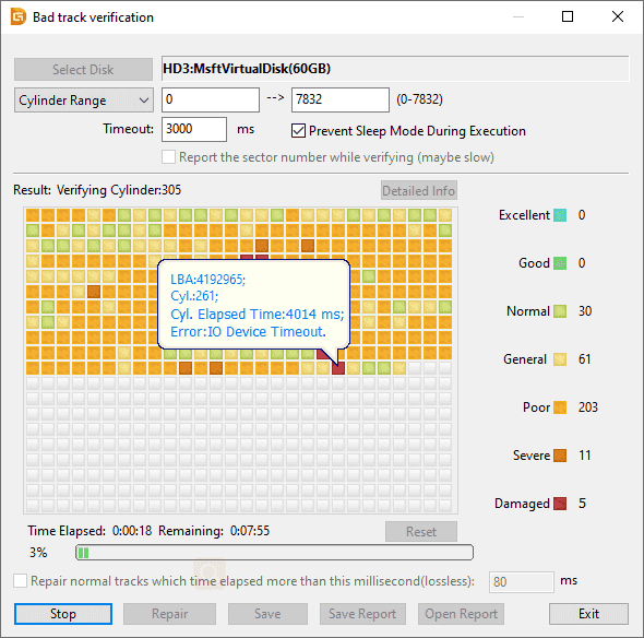

Es werden wohl einfach alle logischen Sektoren ausgelesen, aber wie ich dies hier interpretiere, scheinen die Ergebnisse wie schon vermutet nur die Antwortzeiten anzugeben:
Dies kann daran liegen, dass die SSD die Daten wirklich nicht mehr lesen kann, aber dann gibt es einen Lesefehler, statt der angeforderten Daten und selbst dann muss die SSD nicht im Arsch sein, sondern ggf. kann man die (neuen) Daten nach dem Überschreiben dann doch wieder korrekt lesen.

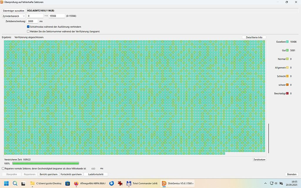

So, die echte Formatierung (Win11-Pro) ist durch, jetzt sieht erstmal alles sehr gut aus.
Ob ich dem Ding aber wichtige Daten anvertraue? Ick wees ja nich....
Das nur Antwortzeiten ausgewertet werden wird wohl so sein. Doch auch das sagt ja schon was aus.

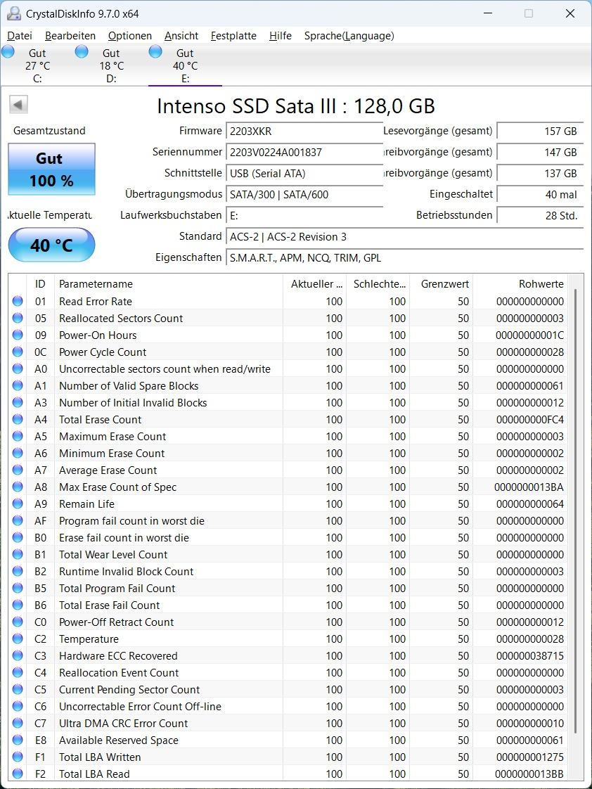

Hier noch die SMART-Werte.
bei nur 24 Betriebsstunden und 40x eingeschaltet, sollte die eigentlich noch jungfräulich sein.
Warum da überall 100/100/50 steht, keine Ahnung.

Solange die Smart-Werte passen, würde ich mir keine Gedanken machen. "DiskGenius" klingt aber auch nicht unbedingt nach einem Tool der Wahl.
Ist absolut normal für Sata-Smart. Was aber nicht so normal ist, dass sie bei kaum Nutzung bereits 3 BADs hat. Ist aber noch weit von kritischen Werten entfernt.

Es zählen aber auch die Jahre, so wie eine 90 jährige Jungfrau ja nun auch nicht mehr so attraktiv ist wie sie es als 19 jährige mal war. Außerdem deutet dies darauf hin, dass der Controller auch kaum Zeit gehabt haben dürfte, mal eine Idle-GC auszuführen.
Der erste Wert ist der Aktuelle Wert, der wird vom Controller aus dem Rohwert und ggf. anderen Daten berechnet und beginnt bei 100, 200 oder auch 253, je nach SSD und Attribut und es gilt, je höher umso besser. Der zweite Wert ist der schlechteste Wert, also der geringste Wert den der aktuelle Wert jemals hatte und der dritte Wert ist der Grenzwert. Der Aktuelle Wert sollte nie auf oder unter den Grenzwert abfallen. Allerdings werden die S.M.A.R.T: Werte oft schlampig implementiert, so stehen bei einigen SSDs bei einigen Attributen von Anfang an alle Werte auf 0, die wären streng genommen also Schrott ab Werk. Bei anderen ändern sich die Werte nie, ich könnte mir vorstellen, dass dies auch bei dieser der Fall ist und man da einfach nur fest diese Werte eingetragen hat, denn es ist ein Billigprodukt und da wurde überall gespart, was sich leider zuweilen auch auf die S.M.A.R.T. Werte erstreckt und außerdem vermeidet man so Reklamationen. Zählerstände sollten dann übrigens in den Rohwerten, also der Sparte ganz rechts stehen, was sie zur wichtigsten aller Spalten macht und bei NVMe SSDs gibt es auch nur noch diese eine Spalte.

Welche meinst Du? Die 3 Runtime Bad Blocks? Die sind für eine so junge SSD mit NAND welches angeblich 5050 P/E Zyklen aushalten soll, natürlich ungewöhnlich viel, könnten aber auch die Folge der 18 unerwarteten Spannungsabfälle sein. Seltsam ist aber schon, dass es weder Programm noch Löschfehler gegeben haben soll, da frage ich mich dann doch, wie der Controller dann festgestellt hat, dass er 3 NAND Blöcke als schlecht ausrangieren musste, aber C4 ist ja auch 0, angeblich hat er dies ja gar nicht gemacht. Ich würde deren S.M.A.R.T. Werte nur sehr beschränkt trauen und wenn die NANDs 500 P/E Zyklen aushalten, dürfte es vermutlich schon viel sein, es wäre nicht die erste Billig-SSD bei der die Eintragung dafür total übertrieben wurde und 5050 sind auch kein üblicher Wert.
Für die 16 Ultra-DMA CRC Fehler kann die SSD normalerweise nichts, für diese ist meist das SATA Datenkabel verantwortlich oder bei Notebooks, dass die nicht korrekt im Slot sitzt.
Da könnte was dran sein. Die Platte steckte in einem CD-SATA-Caddy. Damit habe ich bisher nur gute Erfahrungen gemacht, habe bei anderen Notebooks auch das CD-LW rausgeworfen und durch SATA-Platten ersetzt. Ein zweiter Thinkpad (T40) ist genauso ausgerüstet, auch mit Intenso, aber späteres Baujahr und hat die Zeit gut überlebt und prima gebootet.
