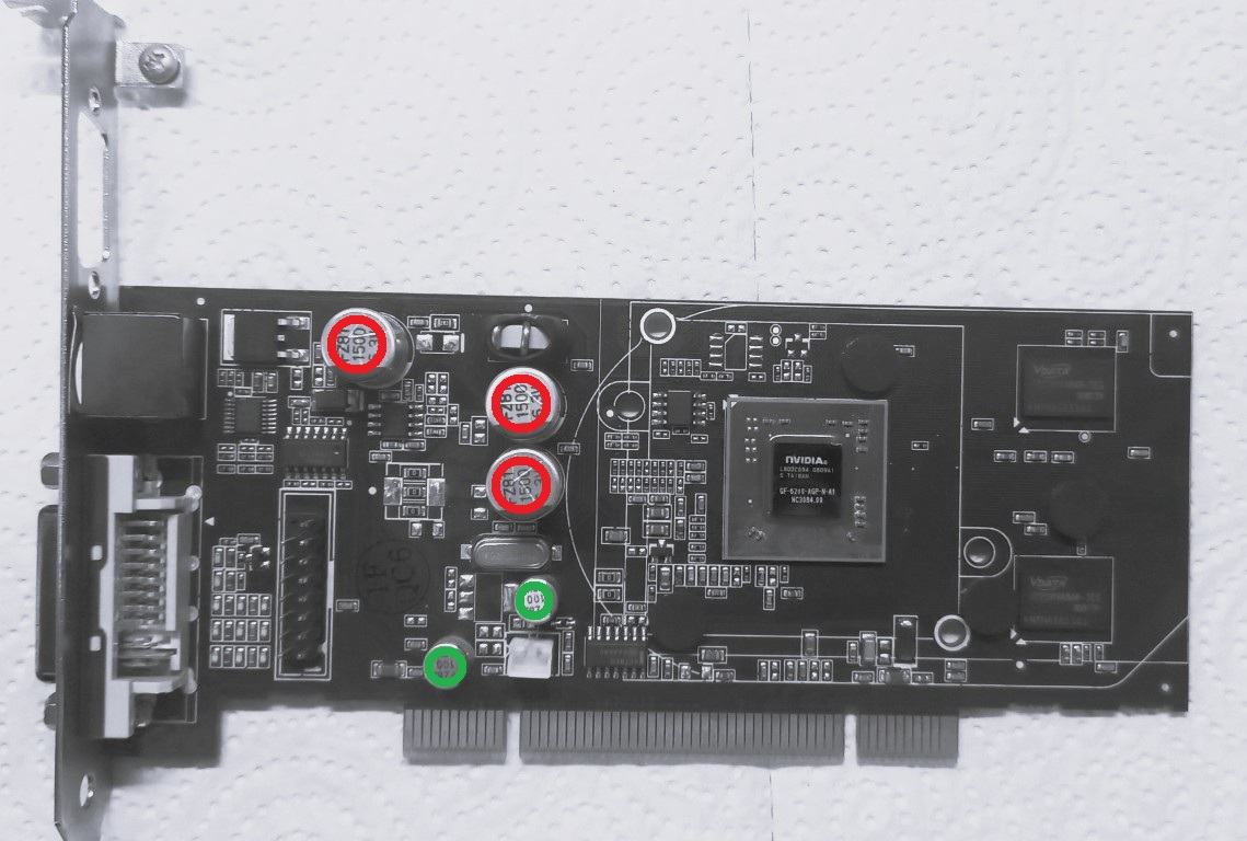

Zotac 6200 PCI
supported by @WMDK
FarbeAnzahlAufschriftdxh in mmESR in mOhmRipple in mAErsatzESR in mOhmRipple in mA
rot3Sacon FZ81 6,3v 1500uF10x12,5221800Kemet A759MS158M0JAAE013134100
grün2Sacon FZ82 16v 100uF6,3x7,6100475Rubycon 35ZLH100MEFC6.3X1194540

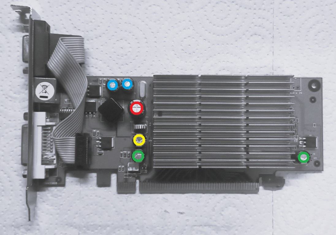

Mal etwas "anderes". :d

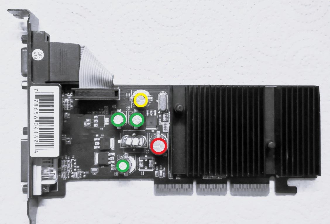

XFX Geforce 6200 AGP
supported by @WMDK ;)
rot1UCC KZG 6,3v 1500uF10x12,5261540Kemet A755MS158M0JAAE013135250
gelb1UCC KZG 6,3v 1000uF8x12281490Kemet A750KK108M0JAAE015154100
grün3Elcon EY 16v 470uF8x12210495Kemet EST477M016AG4EA160840
Achtung! Die 16v 470uF - Caps sind von den Werten her so "entspannt", dass es aktuell kein Ersatzmodell am Markt in idealer Höhe gibt! Die Kemets, die ich gelistet habe, kommen in 15mm Höhe daher. Ideal wären 12mm oder weniger. Diese Kemets fallen sofort auf der Karte auf. Probleme bekommt man dadurch nicht, aber es stört das Erscheinungsbild der Karte. Die nächsten Caps, die von der Größe her passen würden, wären die Rubycon 16ZLJ470M8X11.5 - die aber mit ESR75 bei 1200mA echt sportlich daherkommen. Wer auf Optik Wert legt, darf es gerne versuchen. Bei mir leistet die Karte mit "all Kemet" auf der AGP-Testbench hervorragende Dienste. :d

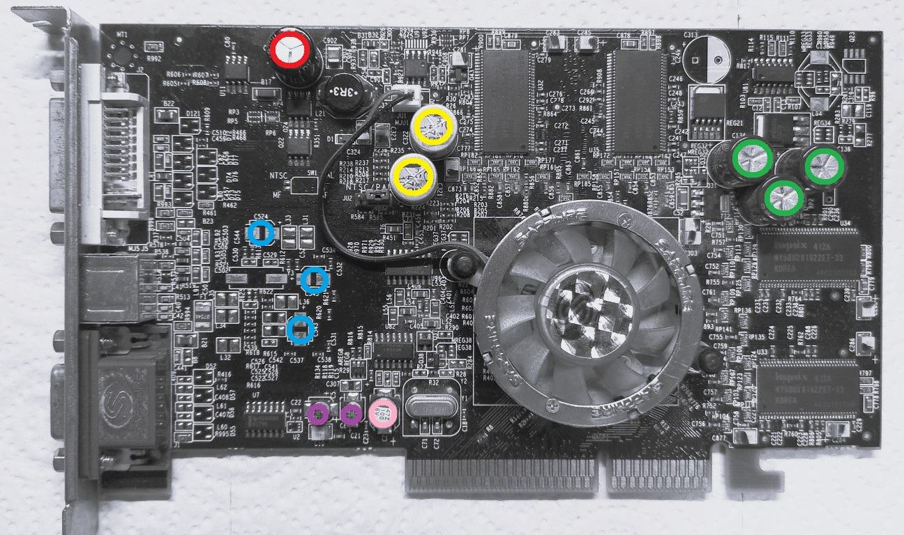

Sapphire Radeon 9600XT
grün3Teapo SC 6,3v 1000uF10x12,580690Panasonic EEU-FR0J10256950
rot1Licon LRK 16v 470uF10x13GP335Panasonic ECA-1EHG471GP380
gelb2Nichicon HC 10v 470uF10x12,5301230Nichicon UHV1V471MPD301815
rosa1Tecate MXEZ 6,3v 100uF6,3x5800115Kemet EEV107M010S9GAA520190
lila2DCG CEC 6,3v 47uF4x5,7GP54Panasonic EEE-FK1C470SR135090
blau3DCG CEC 16v 22uF4x5,7GPPanasonic EEE-HAC220WARGP28
Die Sapphire Radeon 9600XT erkennt man relativ schnell an seinem anthrazit-farbenen Platinenlayout. Allerdings gibt es die Karte in zig Revisionen und die hier dargestellte habe ich mehrfach. Ich hatte noch andere Modelle, die aber mit deutlich mehr SMD-Caps daher kamen - die waren den Aufwand nicht wert.
Die Karte gibt es noch mit Video-In- und -Out-Funktionen, dann hat die Karte einen zusätzlichen Rage-Theater-Chip auf der Rückseite und die -drei- blauen SMD-Caps auf der Platine. Der Rest ist bei der Bestückung identisch.
Andere 9600XT-Platinendesigns lehnen sich dieser Variante hier an, könnten aber andere Caps nutzen. Dann einfach im Bastelthread abklären.

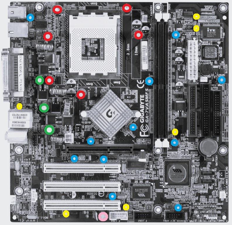

Gigabyte GA-7VASMFS
rot6Nichicon HM 6,3v 3300uF10x25122800Kemet A750MW228M1CAAE010107000
grün3Nichicon HM 16v 1500uF10x20132550Kemet A750MV158M1CAAE010106100
blau11Nichicon HM 6,3v 1000uF8x12,5301140Kemet A750KK108M0JAAE015154100
rosa1UCC KY 25v 330uF10x12,580865Chemi-Con EKY-250ELL331MJC5S80865
gelb6G-Luxon SX 10v 100uF5x7GP85Rubycon 25PX100MEFC5X11GP135
Hierbei handelt es sich um einen OEM-Zwitter für Fujitsu im mATX-Format aus GA-7VA mit Komponenten des GA-7VT600. Ausnahmsweise steht hier mal kein Schrott, sondern für damalige Verhältnisse sehr respektable Nichicon HM. Auch die Spannungsversorgung wurde vernünftig ausgeführt, vermutlich um dem OEM zu entsprechen.
Auf meiner Ausführung sind aber alle 3300uF schon dick gewölbt und einer sabbert ganz leicht.

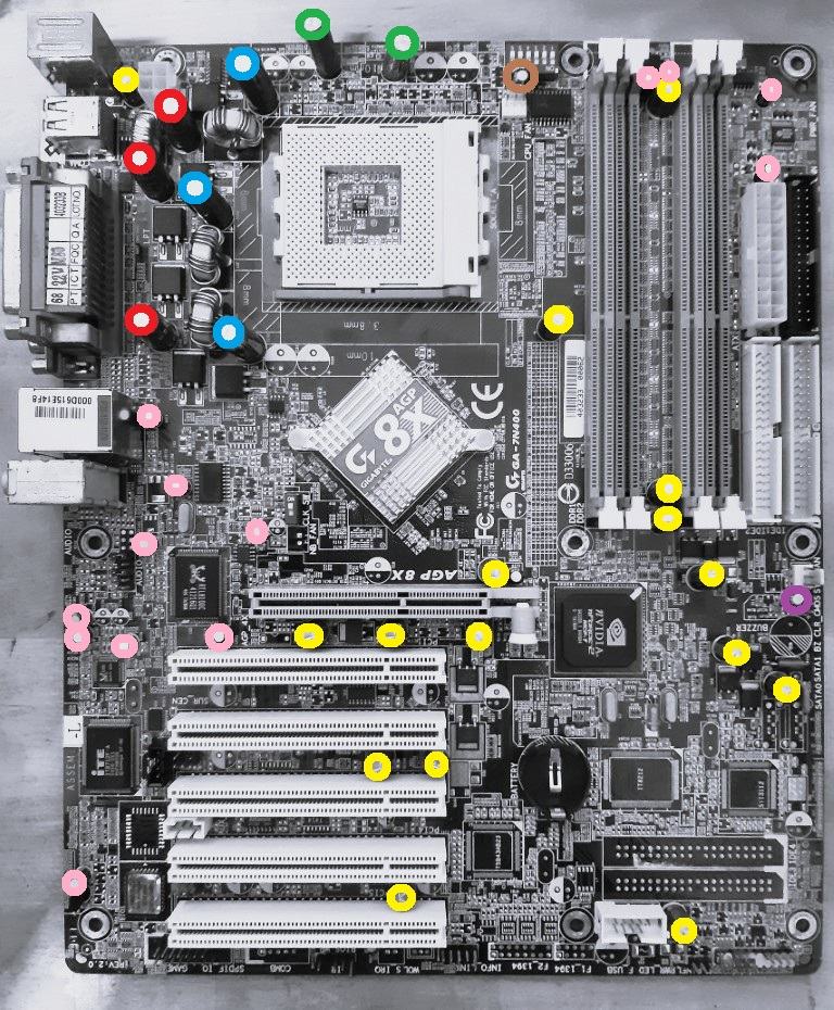

Gigabyte GA-7N400
FarbeAnzahlAufschriftAbmaße dxh in mmESR in mOhmRipple in mAErsatzESR in mOhmRipple in mA
rot3UCC KZG 16v 1500uF10x20132550Kemet A750MV158M1CAAE010106100
blau3UCC KZG 6,3v 3300uF10x25122800Kemet A750MW228M1CAAE010107000
grün2Nichicon HM 6,3v 1500uF8x20161950Kemet A750KS158M0JAAE014144100
gelb16Nichicon HM 6,3v 1000uF8x12,5301140Kemet A750KK108M0JAAE015154100
rosa13Teapo SS 10v 100uF5x7GP85Rubycon 25PX100MEFC5X11GP135
lila1GSC T48A 25v 22uF5x8800175Panasonic EEU-FC1V220800175
braun1GSC T47E 16v 100uF5x11750180Rubycon 25YXJ100M5X11400250
Von dem Board gibt es verschiedene Ausstattungsvarianten mit und ohne LAN, SATA etc. - achtet dann bitte auf die Anzahl der Caps.

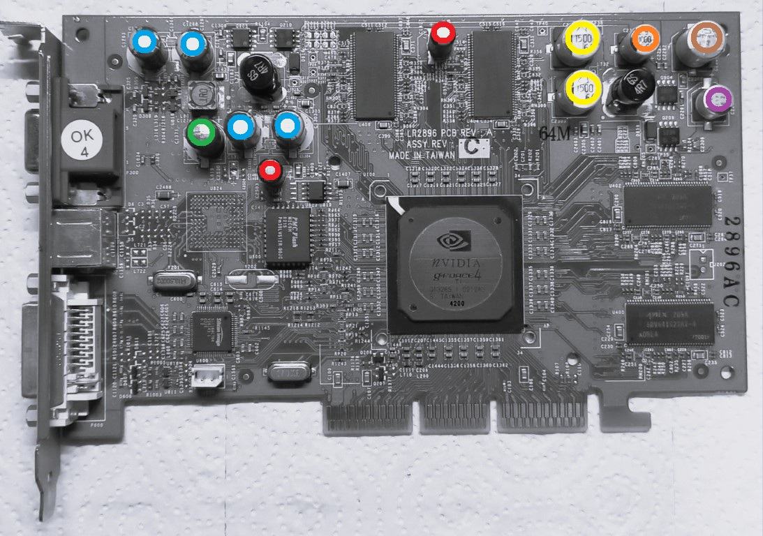

Albatron Medusa Ti4280
rot4Sanyo Oscon G 510/48x11,5144080Panasonic 4SEP560M134520
grün1OEM Sanyo KE 20 100 16E7,8x10,7381890Wurth 875115655003302800
blau1G-Luxon ZV 470 6.3Z 21010x10,2350670Kyocera AVX AEK1010471M016R280800
gelb4OEM Sanyo AX 2N 1000 6A8x10,2145680Panasonic EEE-FP0J102AL80850
rosa3OEM Sanyo AX 20 330 6A6,3x7,7300310Panasonic EEE-FT0J331AP260300
Auf der Karte stehen viele OEM-Elko-SMDs, daher habe ich mir gedacht, die könnte interessant sein für andere als Vergleich.

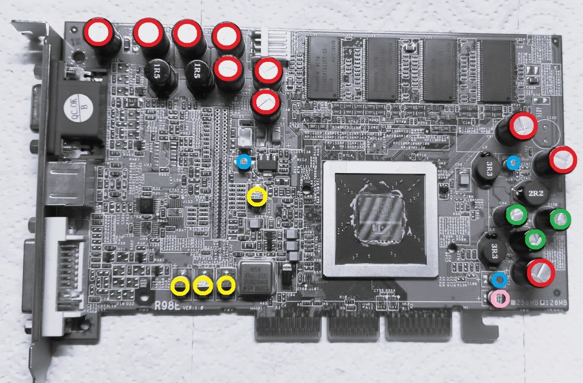

Radeon 9800 (XT / non-Pro / SE)
FarbeAnzahlAufschriftdxh in mmESR in mOhmRipple in mAErsatzESR in mOhmRipple in mABesonderheiten
rot10Panasonic FJ 10v 1000uF10x12,5251540Kemet A750MS108M1CAAE013135250
grün3Stone XR 16v 470uF8x12100600Rubycon 16ZLJ470M8X11.5751200
gelb4IC AXM 49 100 16v6x5,52530135Panasonic EEE-FK1C101AV2122156@ 120Hz!!
rosa1IC SMM 4Y 47 16v5x5,5682042Panasonic EEE-FKC470UAR4515104@ 120Hz!!
blau3G-Luxon EV "22 16G 402"4x6193090Panasonic EEE-FK1C220UR135090
Achtung! Mangels gleichwertigem Ersatz für die beiden IC SMD-Caps habe ich Ersatztypen ausgesucht, die im gleichen Anwendungsszenario die entsprechenden Parameter erfüllen. Aktuell gibt es keine (nahezu) 1:1 - Lösungen am Markt. Falls die Ersatzmöglichkeiten irgendwann nicht mehr verfügbar sein sollten, bitte drüben im Bastelthread nachfragen, dann können wir was raussuchen.

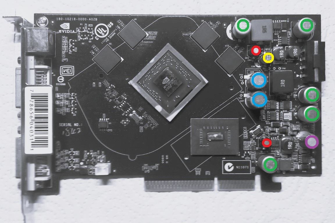

Gigabyte 6600GT AGP aka GV-N66T128D
rot2Nichicon VR 10v 100uF5x11GP145Rubycon 25PK100MEFC5X11GP185
gelb1Sanyo AX 4N 100 25A6,3x7,7340280Panasonic EEE-FTH101XAL340350
rosa1Sanyo Oscon G 510/48x11,5144080Panasonic 4SEP560M134520
lila3Sanyo SVP 330 1610x12,6164720Panasonic 16SVP330M164720
grün2Sanyo SVP 1200 410x12,6125440Panasonic 4SVP1200M125440
blau2NCC PS 330 16v10x12,5145050NCC APS-160EC3331MJC5S145050

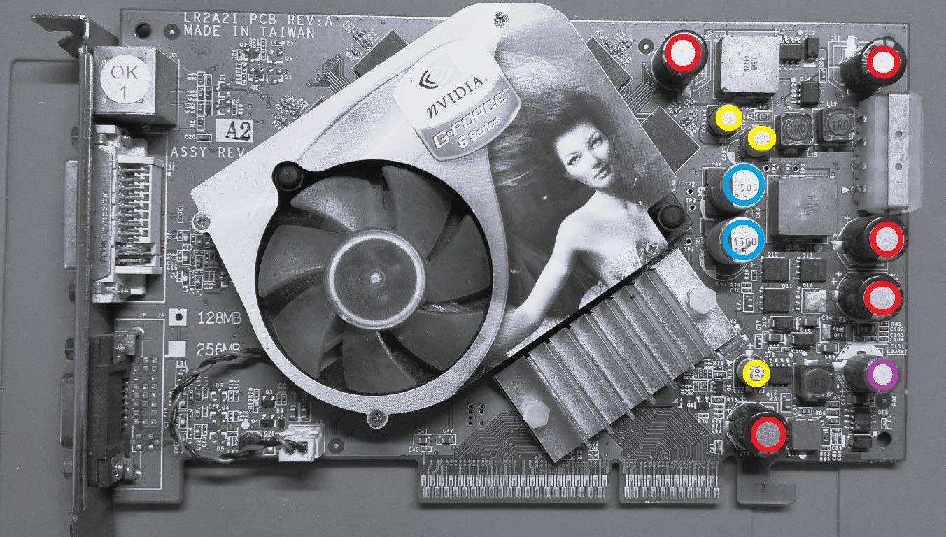

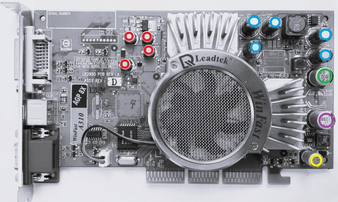

Leadtek 6600GT 128MB aka LR2A21 PCB Rev:A
rot5Uni-Con Skywell SEL 16v 330uF10x10,5164720Panasonic 16SEP330M164720
lila1Sanyo Oscon G 510/48x11,5144080Panasonic 4SEP560M134520
gelb3NCC MVZ 4nz 100 16v6,3x6260300Chemi-Con EMZR350ARA101MF61G260300
blau2Sanyo SVP 1500 2,510x12,5125440Panasonic 4SVP1200M125440
Die Karte gibt es in unterschiedlichen Revisionen und mit verschiedenen Kühlern. Daher bitte die Caps vorher prüfen.

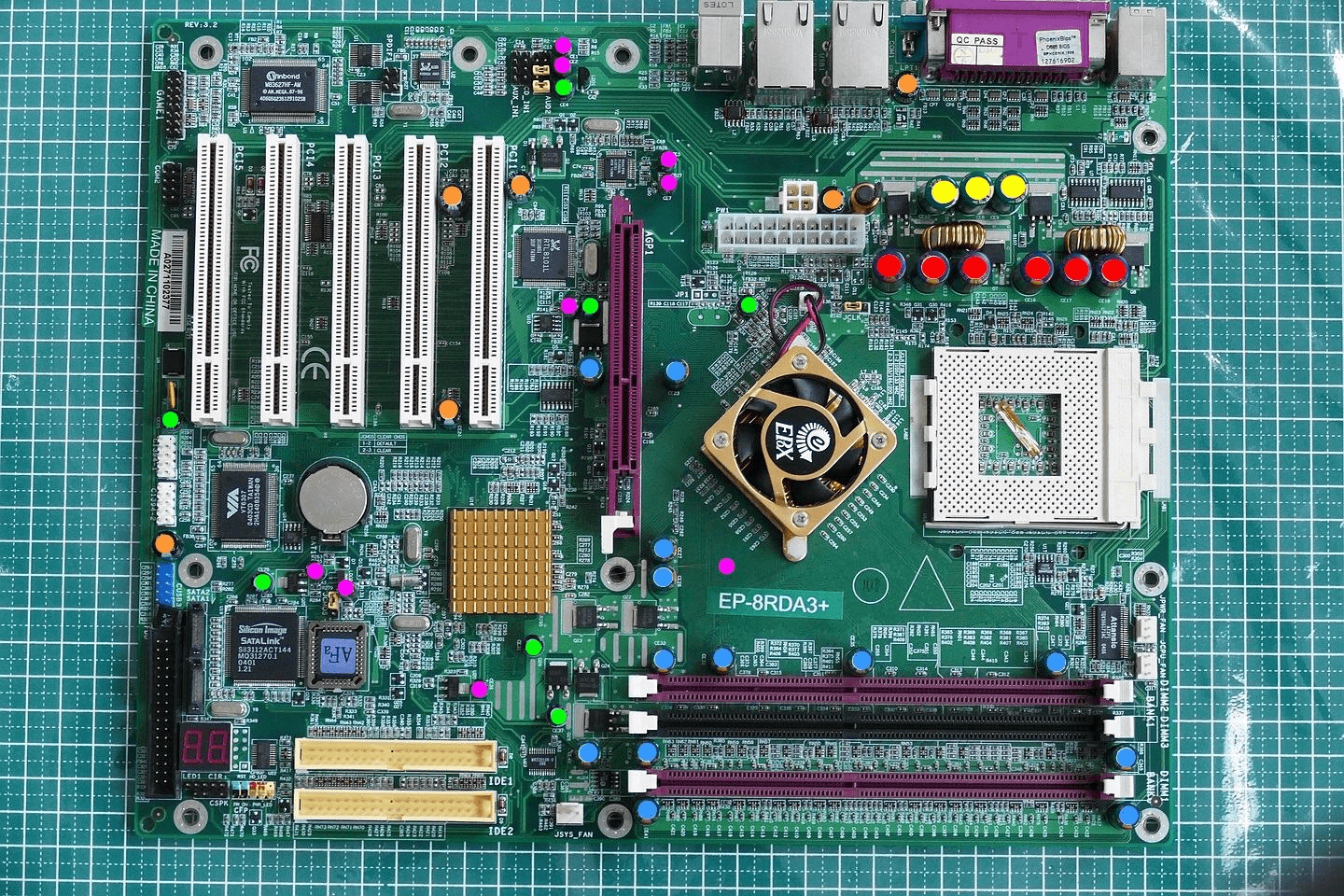

Epox EP-8RDA3+ Rev: 3.2
FarbeAnzahlAufschriftAbmaße d x hErsatzLink
rot6Teapo SZ 6,3v 3300uF 105°C 01/0410x22KEMET A750MW228M1CAAE010https://mou.sr/3V7vbMd
gelb3Sanyo WG 16v 1800uF 105°CS.E. 1D10x22KEMET A750MW228M1CAAE010 oder 16V/1500 Versionhttps://mou.sr/3V7vbMd
blau13Teapo SC 6,3v 1000uF 105°C 03/048x15Rubycon 6.3ZLJ1000M8X16https://mou.sr/3X8tBdP
orange6Teapo SH 16v 470uF 105°C 01/048x11Rubycon 25PX470MEFC8X11.5https://mou.sr/3YFwUcS
grün7Teapo SS 16v 100uF 105°C6x8KEMET ESS107M025AE2AAhttps://mou.sr/3SJ3w20
pink8Teapo SH 25v 10uF 105°c5x12Panasonic EEA-FC1E100 ? 4x7mmhttps://mou.sr/3T76kYh
und am Ende freut man sich über den schnellen Tausch. Es war höchste Zeit. Die Primär und sekundär Elkos haben unten wie oben schon gedrückt.
Als Belohnung winkt nun der Bootscreen, sry leider kein Dual Channel aktiv und leider keine FSB 400 CPU dabei.
kl_IMG_20260107_193614.jpg kl_IMG_20260107_193630.jpg kl_IMG_20260107_193539.jpg

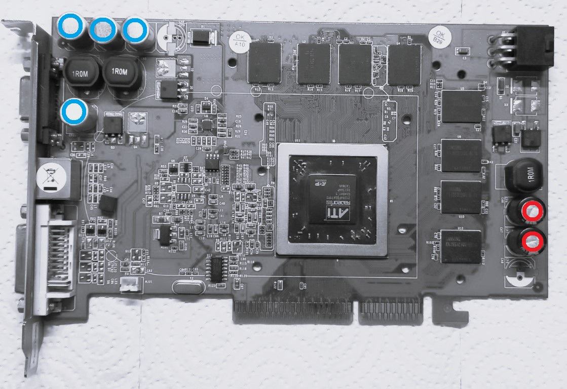

ATi Radeon X800XT / X850XT
sponsored by @WMDK ;)
rot2Panasonic FJ 6,3v 1500uF10x12,5251540Kemet A750MV158M1CAAE010106100
blau4NCC PS 2,5v 1500uF10x12,585500Kemet A750MU188M0GAAE00776100
Für die X800XT / X850XT - Karten gibt es einige, aber sehr ähnliche Designs. Daher hier als Vorschlag, wie man die Caps ersetzen kann.
Da die A750MV158M1CAAE010 bei mir nicht verfügbar waren, habe ich die A755MS158M0JAAE013 mit ESR13 und 5250mA verbaut. Die Karte läuft problemlos. Ideal sind aber die oben gelisteten. (Tipp von WMDK!)

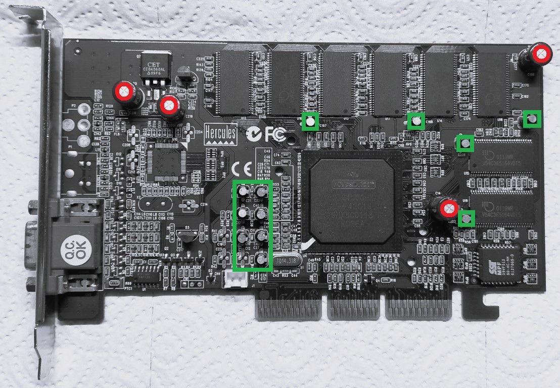

Hercules 3D Prophet 4500
rot4Wendell 6,3v 1000uF8x11,5350560Rubycon 6.3YXJ1000M8X11.5130640
grün12W.D. 16v 22uF4x6GP40Panasonic ECE-A1CKA220GP39
Die großen Wendell - Caps können auch durch die gängigen Panasonic EEU-FR0J102 (ESR56 @ 950mA) ersetzt werden, die Karte ist da großzügig. Aber schärfer darf es auf keinen Fall werden. Unter ESR50 auf keinen Fall.
Bei den kleinen Wendell ist die Auswahl aufgrund der 4mm Diameter extrem begrenzt. Aktuell sind lediglich die genannten Panasonic sowohl bei Mouser als auch Digikey gelistet und passen gerade so von den Werten her.
Falls ihr 5mm Diameter verbaut bekommt:
Panasonic EEA-GA1C220 - passt nur bei den Beinchen auf, die haben 2mm Abstand statt 1,5mm im Original
Unter den auf der Karte verbauten Caps befinden sich SMT-Lötpunkte. Bei den SMDs gibt es tatsächlich Caps, die von den Werten her perfekt passen. Aber 4mm Diameter bei SMD einlöten muss man wollen.
Falls ihr SMDs setzen wollt:
Panasonic EEE-FT1E220AR

Foxconn WinFast CK804K8MA
rot6UCC KZG 16v 1800uF10x25122800KEMET A750MW228M1CAAE010107000
blau9Rubycon MBZ 6,3v 2200uF10x20132550KEMET A750MW228M1CAAE010107000
grün26Lelon RGA 6,3v 1000uF8x11,5GP380Panasonic ECA-0JHG102GP380
gelb6Lelon RGA 6,3v 330uF6,3x11GP190Panasonic ECA-1AHG331GP200
braun2Teapo SEK 10v 1000uF10x15GP570Panasonic EEU-HD1E102BGP680
rosa3G-Luxon SM 16v 470uF8x11GP315Kemet ESH477M025AG4AAGP420
lila1Rubycon MCZ 6,3v 1800uF8x20122350Chemi-Con APSG160ELL152MH20S87500
flieder3Teapo SEK 25v 100uF6,3x13GP155Kemet ESH107M035AE3AAGP170
weß2G-Luxon SM 16v 100uF5x11,5GP110Rubycon 16PX100MEFC5X11GP130
Als kleine Kuriosität - mein erstes nForce4-Board mit extrem vielen GP-Caps. :fresse:
Bei dem Ersatz für die 1800uF bin ich etwas über das Ziel hinausgeschossen, da man ja sowieso die 2200er Kemets als Ersatz für die 2200er MBZ ordert. Da nimmt man gleich ein paar mehr mit und gut ist. Als ich nach exakt passendem Ersatz in 1800uF gesucht habe, waren leider keine verfügbar.
MSI NX6800GT -T2D256E
lila2Sanyo SVP 16v 330uF10x12,6164720Panasonic 16SVP330M164720
grün1Sanyo SVP 16v 82uF8x6,9402120Panasonic 16SVP82M402120
blau1NCC PXA 16v 180uF8x12164360Panasonic 25SVPF180M164650
rot3Nichicon UD 16v 100uF6,3x5,8440230Panasonic EEE-FK1C101AV360240
Die Karte hat auf der Oberseite einen netten Schieberegler, um die Lüftergeschwindigkeit manuell zu steuern. :fresse:
MSI 6600GT AGP aka NX6600GT-VTD128
lila3Sanyo SVP 16v 330uF10x12,6164720Panasonic 16SVP330M164720
blau2Sanyo SVP 4v 1200uF10x12,6125440Panasonic 4SVP1200M125440auch mit NCC PXA 4v 1200uF
gelb2Fujitsu M5851U 16v 330uF10x12,5115600Nichicon PLF1C331MDO196100
grün1Sanyo OSCON-G 510/48x11,5144080Panasonic 4SEP560M134520auch mit Fujitsu RE VL1 4v 560uF
braun1Nichicon UD 16v 100uF6,3x5,8440230Panasonic EEE-FK1C101AV360240
rot2Sanyo ME-HC 10v 100uF5x11GP11525PX100MEFC5X11GP135MSI OEM
6600GT 512MB DDR2 AGP vom Chinamann :fresse:
blau4JL ZA 6,3v 1500uF10x11,5201890Kemet A750KS158M0JAAE014144100
grün1JL ZA 6,3v 1000uF8x11,5331310Kemet A750KK108M0JAAE015154100
rot5JL ZS 16v 470uF8x12351300Chemi-Con APSG160ELL471MH08S164000
Ich habe die Karte hier nur hochgeladen, weil ich die Caps noch nirgends gesehen habe - aus gutem Grund. Die sind alle hinüber. Innerlich und tlw. äußerlich. :d
Leadtek Winfast A250LE
blau4Sanyo OSCON-G 4/5108x11,5144080Panasonic 4SEP560M134520
grün1GSC RE 6,3v 1000uF8x1295560Panasonic EEU-FR0J10256950
rot2GSC T23C 6,3v 330uF6,3x11130405Panasonic EEU-FR0J331130455
lila1Sanyo SVP 16v 82uF8x6,9402120Panasonic 16SVP82M402120
gelb2Sanyo AX 6,3v 1500uF10x10,290670Panasonic EEE-FN0J152L80850
orange1Sanyo AX 6,3v 1000uF8x10,2170450Panasonic EEE-FK0J102P160600
braun1Sanyo EX 6,3v 470uF10x10,5252090Kyocera AVX AHA1010471M016R212600
m.M.n. normale Ti4200 mit einem schönen Kühler-Lüfter-Design. :)

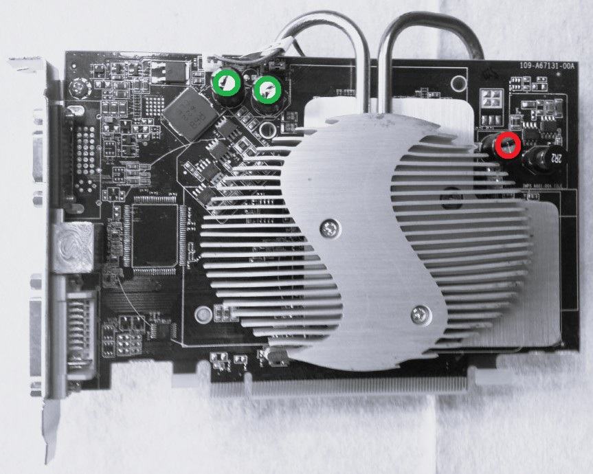

ATi X1600XT PCIe
rot1Nichicon HC 10v 470uF10x12,5301230Rubycon 16ZLG470MEFC10X12.5271430
grün2Panasonic FJ 6,3v 1500uF10x12,525 (15)1540Kemet A755MS158M0JAAE013135250
Die X1600XT gibt es in zahlreichen Designs - dieses hier wird von Sapphire bevorzugt und weist die o.g. Cap-Konfiguration auf.
Es gibt die Karten aber auch mit 2x original Sanyo SVPC 2,5v 1500uF statt den PanaFJ - und ein Tausch läuft wunderbar.
Ihr habt also die freie Wahl von ESR9 bis ESR15 - die Kemets dürften da die günstigste Wahl sein.
Solltet ihr Full Poly Optik wünschen, könnt ihr den 470uF durch den Kemet A759MS477M1EAAE020 ersetzen. Das funktioniert auch.
Alle Caps können auch durch SMDs ersetzt werden.

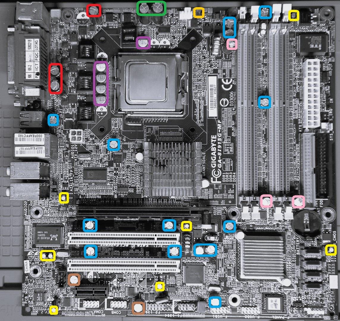

Gigabyte GA-8I915G-MF
China-PCB!
rot3Rubycon MBZ 16v 1500uF10x20132550Kemet A750MV128M1CAAE012126100
grün2Nichicon HM 6,3v 3300uF10x25122800Kemet A750MW228M1CAAE010107000
lila5Sanyo SEPC 4v 560uF8x976100Panasonic 4SEPC560M76100
rosa3UCC KZG 6,3v 1500uF8x20261540Kemet A750KS158M0JAAE014144100
blau14UCC KZG 6,3v 1000uF8x12,5281490Kemet A750KK108M0JAAE015154100
braun2UCC KZG 16v 470uF8x12,5361140Kemet A750KS477M1CAAE013134100
gelb8Teapo SS 10v 100uF5x7GP85Rubycon 25PX100MEFC5X11GP135
orange1G-Luxon SM 16v 100uF5x11GP110Rubycon 25PX100MEFC5X11GP135
Das Brett gibt es auch noch als Taiwan-PCB (bei mir klebt ein China-Aufkleber über Taiwan :poop:) mit anderen Caps. Die Ersatz-Konfiguration sollte die gleiche sein, aber prüft dann trotzdem bitte Anzahl und Typen der Caps.

Asus A8NE-FM/S
FSC-OEM-Platine
rot6UCC KZG 16v 1000uF8x20211870Chemi-Con APSG160ELL102MH20S87500
grün7Pansonic FJ 6,3v 1500uF8x20161870Kemet A750KS158M0JAAE014144100
rosa1UCC KZG 6,3v 3300uF10x25122800Kemet A750MW228M1CAAE010107000
blau18Pansonic FJS 6,3v 820uF8x12351100Rubycon 6.3AX1000MEFC8X16272010
braun1Rubycon ZL 6,3v 330uF6,3x11130405Panasonic EEU-FR0J331130455
gelb5Evercon (RB) E81D 16v 100uF5x11GP110Rubycon 25PX100MEFC5X11GP135
orange1UCC KMA 16v 100uF6,3x7GP97Kemet ESS107M016AE2EAGP110
Auf der Platine stehen OEM-Panasonic FJS. Und achtet bitte auf eine gute Belüftung im Gehäuse + Erneuerung der Paste unter dem Kühler des nForce4. Der Chipsatz wird sehr heiß und stirbt euch sonst weg.

Leadtek Winfast A310 (FX5600 non-Ultra)
rot4Sanyo AX 16v 100uF6,3x6440230Panasonic EEE-FK1C101AV360240
grün1Sanyo AX 6,3v 1500uF10x10,290670Panasonic EEE-FK0J152GV80850
blau5Sanyo Oscon 510/48x11,5144080Panasonic 16SEPF560M144950
lila1Sanyo SVP 4v 1200uF10x12,6125440Panasonic 4SVP1200M125440
gelb1Sanyo SVP 16v 180uF8x11,9203640Panasonic 16SVP180M203640
