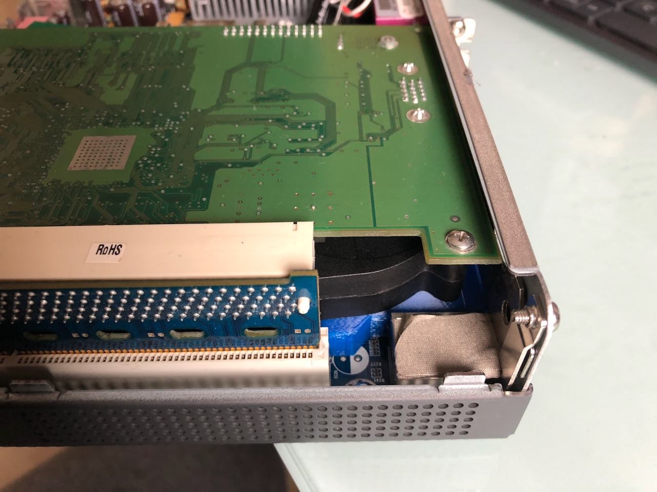

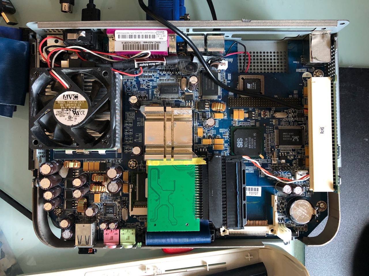

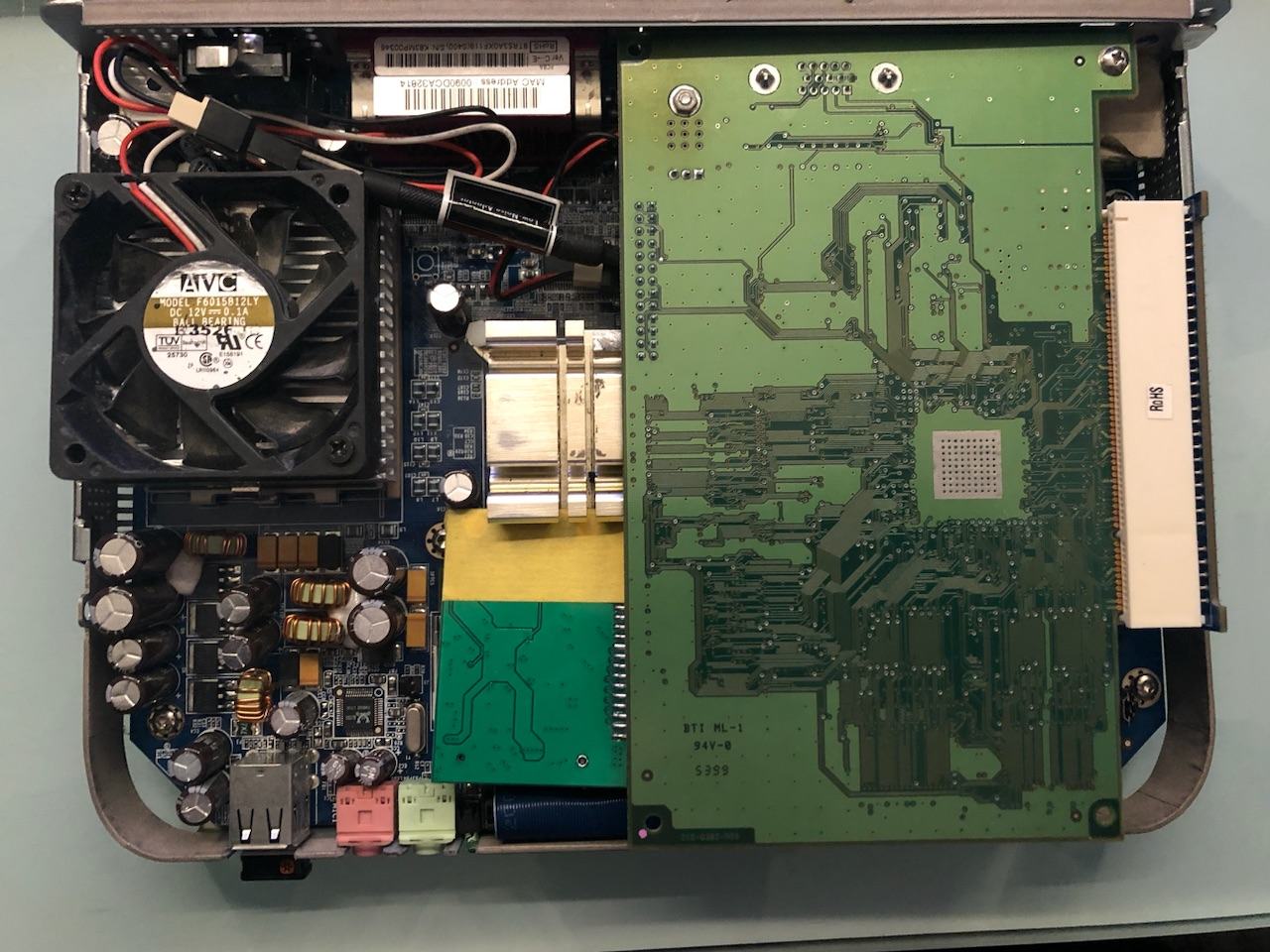

Bild einmal nur mit SSD und einmal mit SSD und Voodoo:
Die Voodoo zieht die Wärme der kleineren Controller-Chips und bekommt von oben kaum kühlere Luft aufgrund des Chipsatzes und der SSD. Wenn du eine CF oder SD als Laufwerk genommen hättest, wäre mehr Freiraum.

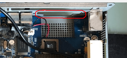

Da scheint unter der Slotblende der Voodoo noch eine kleinere Öffnung zu sein. Bekommst du da einen Lüfter rein? 60mm würde schon helfen.
allerdings ist meine Kühllösung von der Lautstärke nah an einer GF5800 Ultra. Da muss ich nochmal ran und ggf einen höheren PCI Riser verwenden, damit ich mehr Raum für einen Lüfter habe…

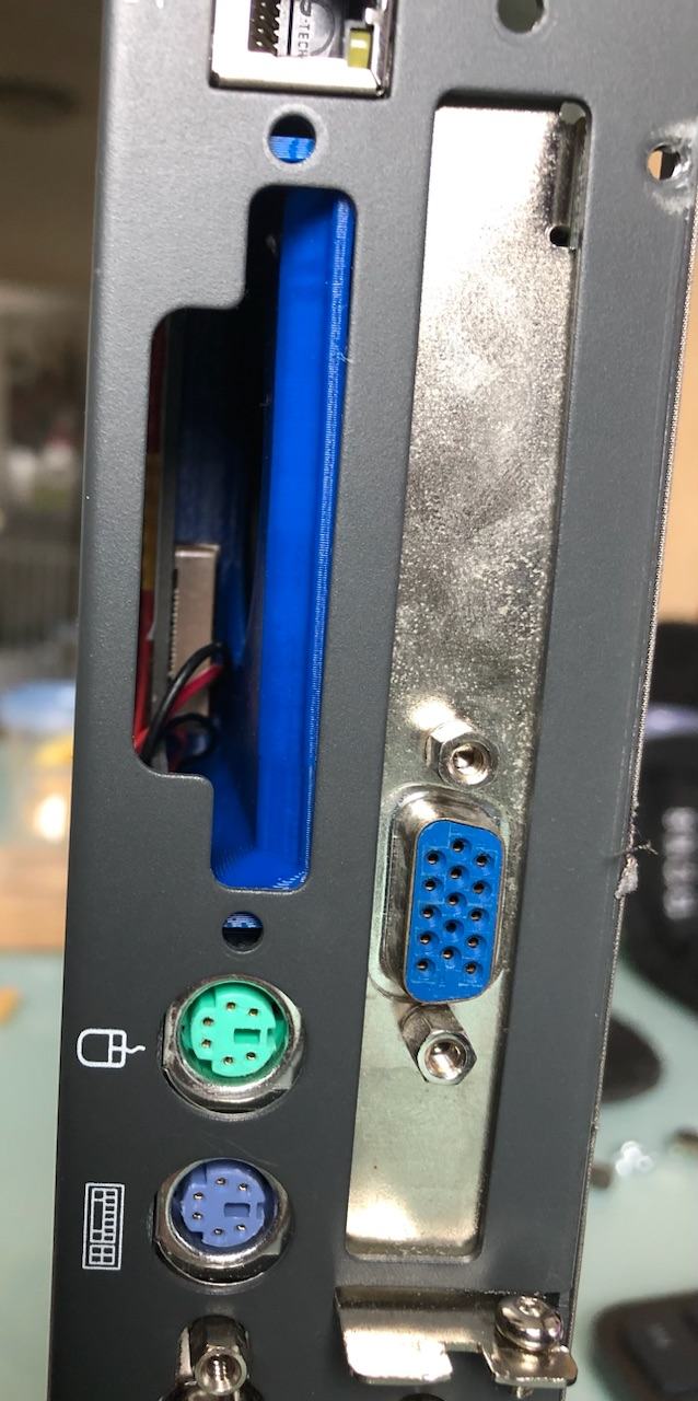

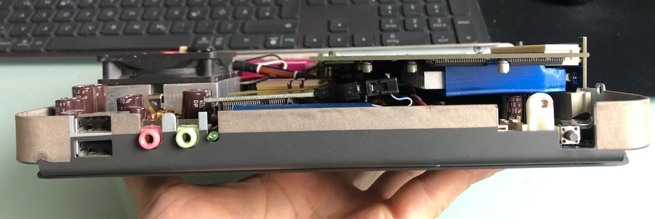

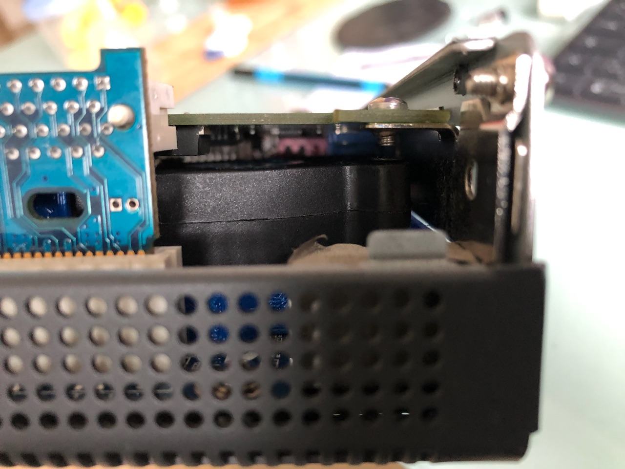

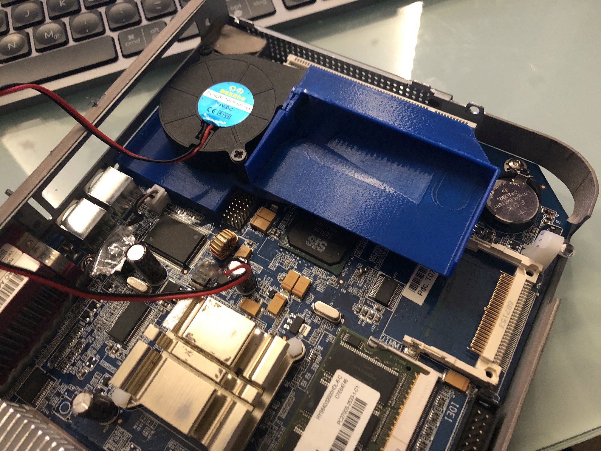

Da habt ihr drei vollkommen Recht. Ist bereits umgesetzt, trotzdem wird die Karte mehr als handwarm... Finger auf die Rückseite geht gerade noch so, damit sind es grob 50-55°C im Idle. Der Lüfter ist ein 24V 5015 Radial, der bei 12V läuft. Genau der ist leider relativ laut... Angesaugt wird durch das Loch unter dem Slot, dann geht die Luft durch das blaue Teil und den Lüfter auf den Kühlkörper der V3.

Also geht es darum die heiße Luft aus den Gehäuse zu bekommen. Da wäre noch die Idee an den NB-Kühler was zu montieren. Damit die warme Abluft auch da wegkommt.
Ja, genau. Aktuell überlege ich halt, ob man das Gehäuse moddet und die Voodoo durch einen höheren Riser versetzt. Klar ists dann nicht mehr unauffällig, aber ich hätte mehr als 15mm Platz unter der Voodoo. Generell hatte ich überlegt den Lüfter auf der CPU gegen einen 100mm Scythe zu tauschen, leider hat genau dieser Lüfter einen Lagerschaden und ich bin zu geizig einen neuen zu kaufen :d
Ich pack mal noch ein paar Bilder in den Spoiler, da sieht man die Platzverhältnisse besser.

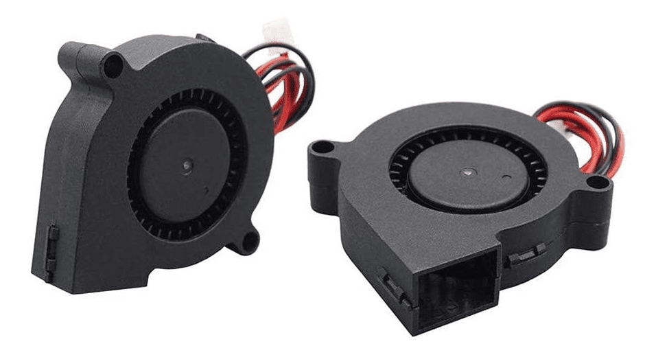

Das ist ein typischer 5015er Radiallüfter, einblasend montiert. Der saugt am runden Loch an und bläst dann durch den seitlichen Stutzen raus. Raussaugen ging von den Platzverhältnissen nicht, weil ich dann keine Luftführung hinbekomme. Das die Kühlrippen auf der Voodoo hochkant sitzen macht die Nummer nicht leider. Und natürlich ist der Kühlkörper regelrecht auf die GPU zementiert, den nehme ich nicht ab.

Hmm also auf dem letzten Bild sieht man ja schön, wie eng es gerade zwischen Kühler der Voodoo und NB bzw. dem SSD Gedöns zugeht.
Da wird sich schön die Hitze stauen - so ein 100er slim Lüfter auf der CPU könnte da tatsächlich schon gut helfen. Zumindest wenn er so ausgerichtet wird, dass er eben jene warme Luft abführen kann. Testbar wäre das ggf. mit einem kleinen 40mm Lüfter, den man von der NB Richtung CPU blasen lässt. Locker reinlegen würde ja reichen.

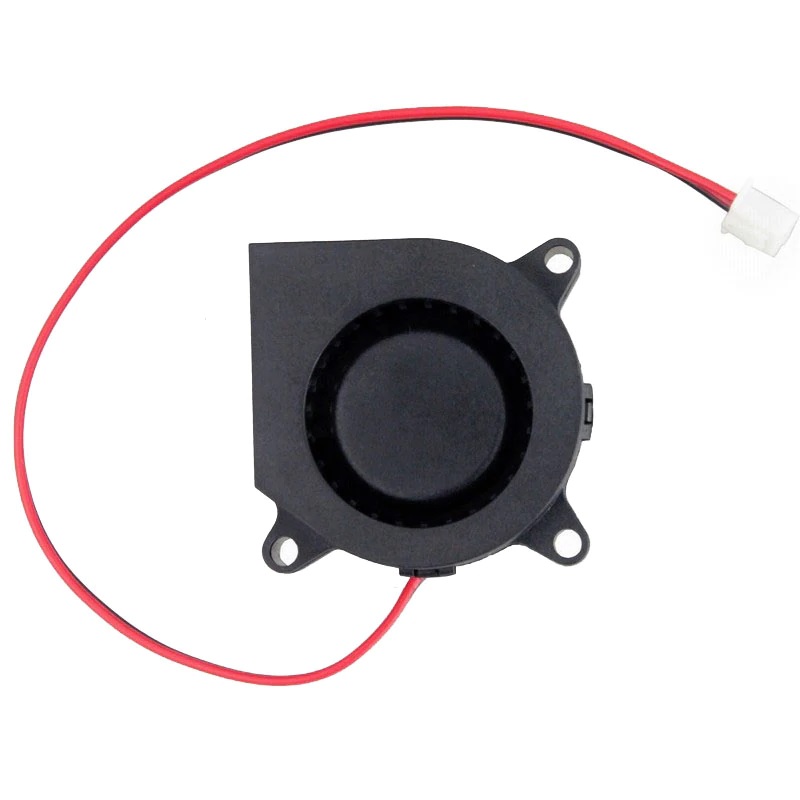

du bist doch auch im Bereich 3D Drucker unterwegs und da werden doch fleißig leise 12V 5015 eingesetzt für Ender und Co.
Da läßt sich doch gewiss etwas für kleines Geld finden.
24V Fan auf 12V ist -denke ich mal- eh nur semi optimal.
Der angedachte Lüfter hat lange Zeit auf einer GPU gesessen. Wenn man den Überkopf betreibt ist es ok, aber in jeder anderen Raumlage schleift das Lager.
Ich vermute auch mal neben dem Langzeitschaden, dass damalige Radiallüfter sich von heutigen 5015 aufgrund der Weiterentwicklung wahrnehmbar unterscheiden.
Es sollte sich in 10 Jahren etwas getan haben auf dem Gebiet. Zumal ich nen Fan für nen 3D Drucker zwar als lauter, aber nicht als Fön wie bei einer FX5800Ultra bezeichnen würde.
  • Danke
Reaktionen: Tzk
Das geht problemlos, nichts anderes passiert wenn du einen 3pin Lüfter Drehzahlregelst. Natürlich ist das was Durchsatz und Lautstärke abgeht nicht optimal.
Was nun den Verschleiß angeht, das war auf den 100mm Scythe bezogen. Der ist bereits 10 Jahre alt. Der radiallüfter ist ein Pengda ( 🙈 ) und neu.

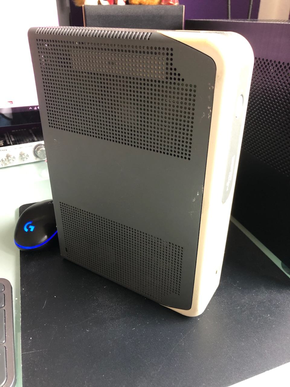

Im ersten Schritt werde ich die Seitenwände vom Gehäuse durch richtiges Gitter ersetzen, das sollte schon helfen. Zumal der Mittelteil derzeit zu ist… Aktuell schaut es so aus:
Ich habe noch ein/zwei streifen "Lochblech" in Alu. Die waren ursprünglich mal als Lüftergitter gedacht und wurden nie verwendet. Wenn das für Dich interessant ist, kann ich heute Abend Bilder mit Maßen machen. Dürften ca. 200mm*400mm sein.
Evtl. lässt sich so eine Seitenwand nachbauen, ohne am Gehäuse schnippeln zu müssen.
  • Danke
Reaktionen: Tzk
Lochblech müsste ich sogar noch im Keller haben, mir schwebt allerdings eine etwas andere Lösung vor. Seitenwand nachbauen ist nicht nötig, ich bekomme im Fall der Fälle ohne Probleme ein Ersatzgehäuse ran. Die ~100 Geode NX in meinem Bestand kommen ja nicht von ungefähr... :d
