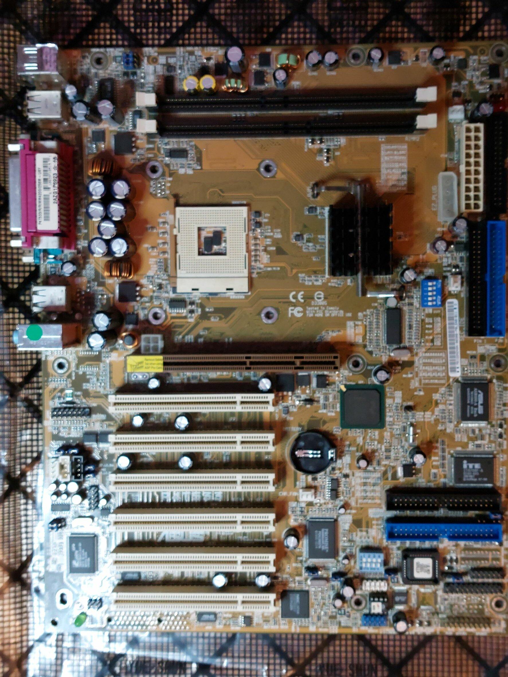

Ja, stimmt, Terminatoren in den Leersockeln sonst gibt es Störungen auf den Signalleitungen ( Laut Manual ).
Das P4T-533 hat nur zwei Rambus Slots, da braucht man diese dann wohl nicht.
Das Abit Th7 II liegt hier auch noch zum recappen auf Lager...

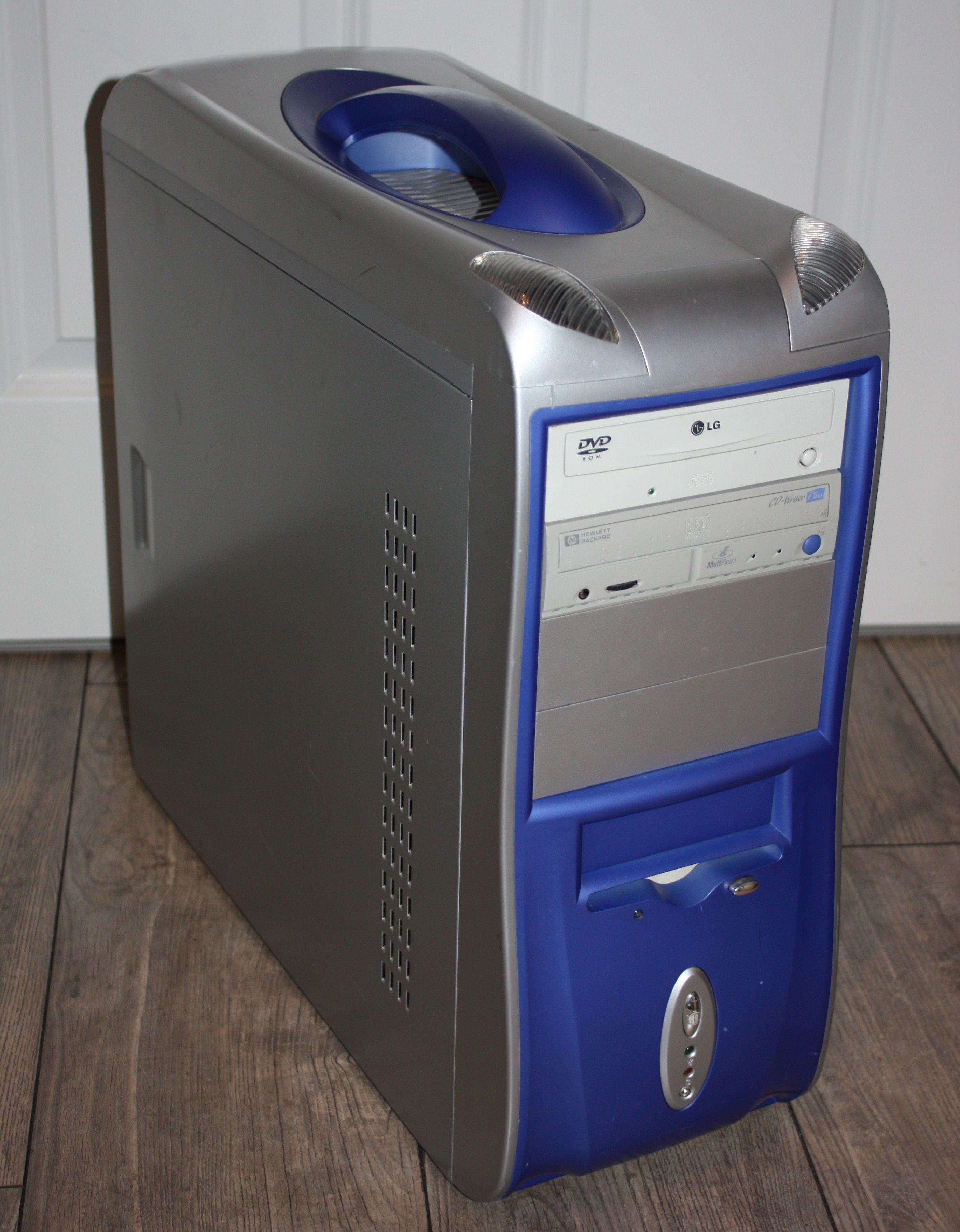

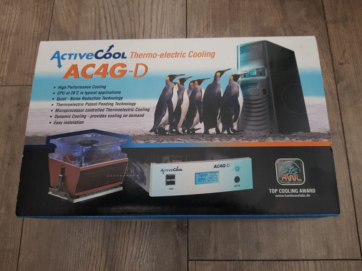

Das richtige Gehäuse und eine guten Kühler habe ich schon dafür :D
Kann ich die Kiste auch endlich fertig machen ^^

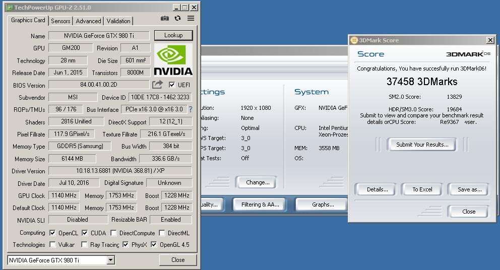

Ich mach dir mal Screens :d
Das läuft genau so wie in Pics :fresse2: (die gleich kommen)
Quasi "Reste" Trident 2600, eine MSI 980ti (schön leise ansich), Noktua NHD14, 500er Samsung EVO, und alles im Win XP
Mit dem gemoddeten 368.81 läuft das auch in PCIeX16 3.0 ....also alles tutti.
In XP "fühlt" sich das System echt flink an- und USB 3.0 hat man auch noch.

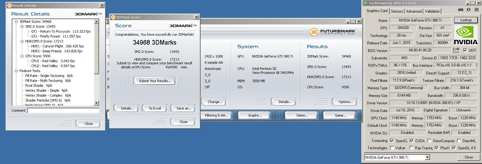

Mal in 1080P mit 8XAA :d .....übel,übel
Der 2006 auch in HD, damit die 980ti bisschen zutun hat.
und mit 8X AA und 16X AF in 1080P

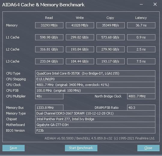

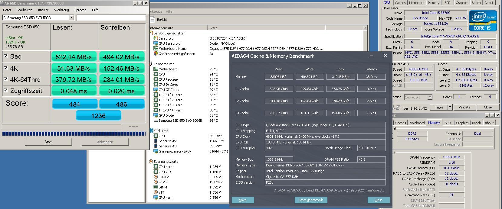

Versuch mal die Tertiaries zu fixen, dann müssten die Bandbreiten auch wieder passen.
Schau ich mir nachher an. THX
@emissary42 kann es an unterschiedlicher AIDA Version liegen. Die anderen Werte sehen ja nicht so schlecht aus, vs deinem Screen?

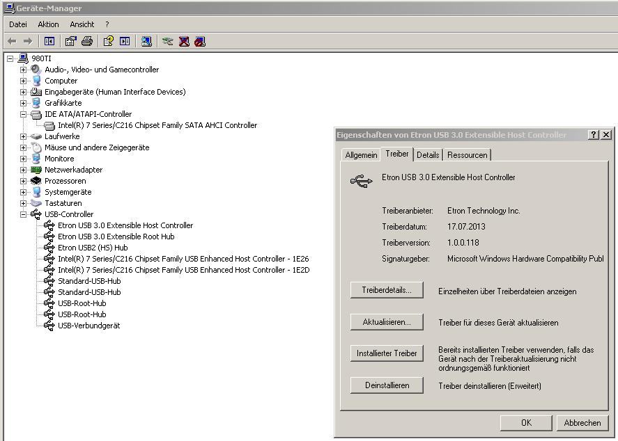

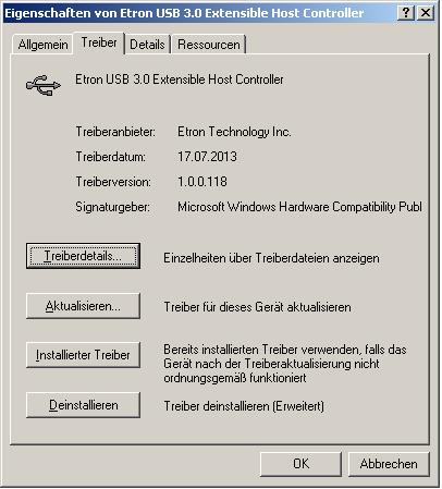

Blöde Frage, aber war das Implementierte USB3.0 nicht eh fehlerbehaftet und grottig?
Als ich letztens nen WinXP (S939 ULI Chipsatz) in der Hand hatte, habe ich zwecks Datensicherung der persönlichen Sachen ne PCIe Karte mit Renesas Chip und USB3.0 eingebaut. So war ne schnelle Datensicherung auf nen Stick mit Ü 7GB möglich , Treiber und XP hat funktioniert.
Das ging mit legacy update
habe das XP mit allen Updates inkl. 2009 zig mal durchlaufen lassen, bis alles da war und von GB Website die 3.0 Treiber installiert.
Gerätemanager sauber, USB 3.0 mit dabei. Ich habe allerdings nicht nachgemessen, ob die Sticks jetzt die selbe Performance wie am X570 haben.
Da ich mit 500GB kein Problem mit aufgeblähtem XP habe, war mir das eigentlich egal, wie groß das wird.

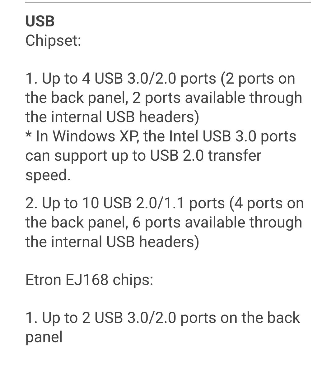

@Joker (AC) ... Ich frage, weil es keine USB3.0-Treiber für Intels Chipsätze unter WinXP gibt.
Dein Gigabyte-Board hat einen zusätzlichen Etron-Chip, der aber langsamer als Intels USB 3.0 ist. Der Chip stellt an der Rückseite zwei extra USB3.0-Ports zur Verfügung. Nur die bringen unter WinXP nahezu USB3.0.
Intels USB3.0 läuft unter WinXP nur als 2.0 - mangels Treiber im LegacyMode.
Das merkt man, wenn man den Front USB 3.0 unter WinXP nutzen will. Da kommt nur USB2.0 an.

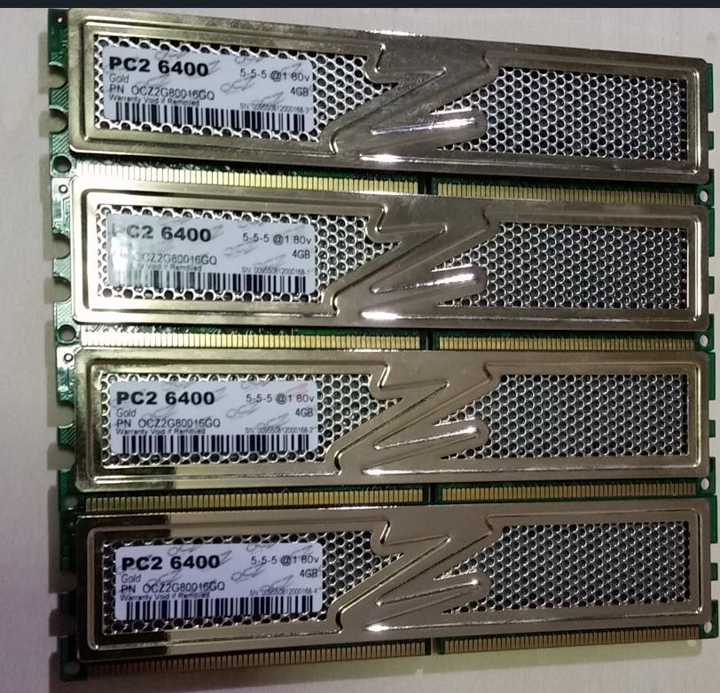

Versand war kein Problem und das XFX 750i SLI gab es mit dazu, bin mal gespannt was für eine CPU drauf steckt :d
So wie ich mein Glück kenne, wenn ich bei Bundles doch mal Selbstbeherrschung zeige, wird es ein QX oder so :fresse:

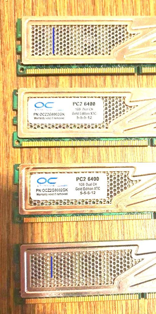

Du kannst aber wenn du es dann da hast auch mal einen gezielten Blick auf den RAM werfen, auf den Bildern sieht es so aus,
als ob zumindest eins (bzw. vielleicht zwei) von den vier Modulen größere Chips hat - vielleicht verbirgt sich da was interessantes :)
Kann aber auch gut sein, dass es einfach nur optische Täuschung durch Perspektive / Belichtung ist, aber ich wollte es zumindest anmerken :D

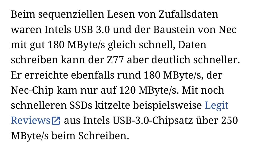

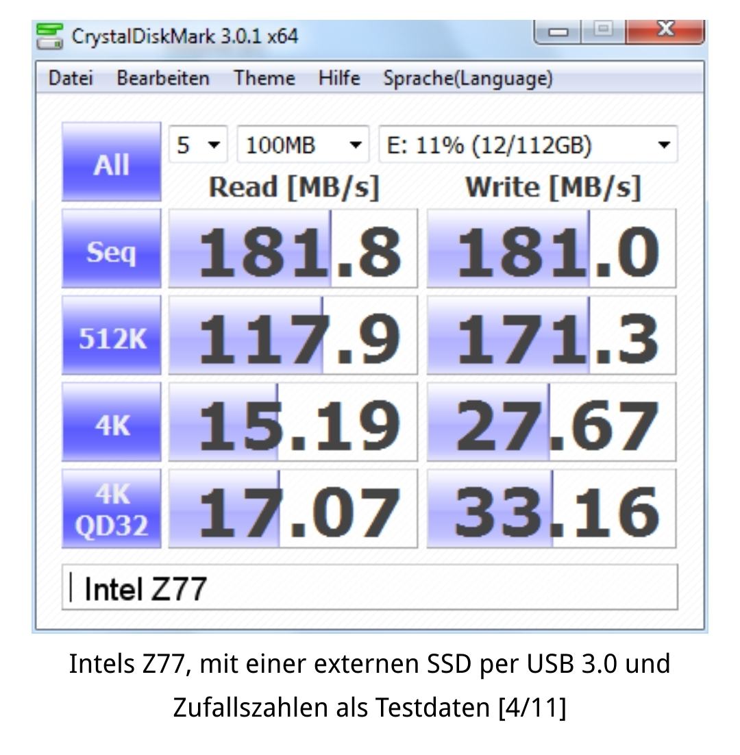

Da geht halt deutlich mehr. Die USB3.0-Chips hinkten Intel schon immer hinterher.
Unter WinXP gibt es aber keine Alternative.
Intel SSD 510 am Intel Z77 USB3.0 unter Win7 im USB3.0-Gehäuse (aus Golem-Test):

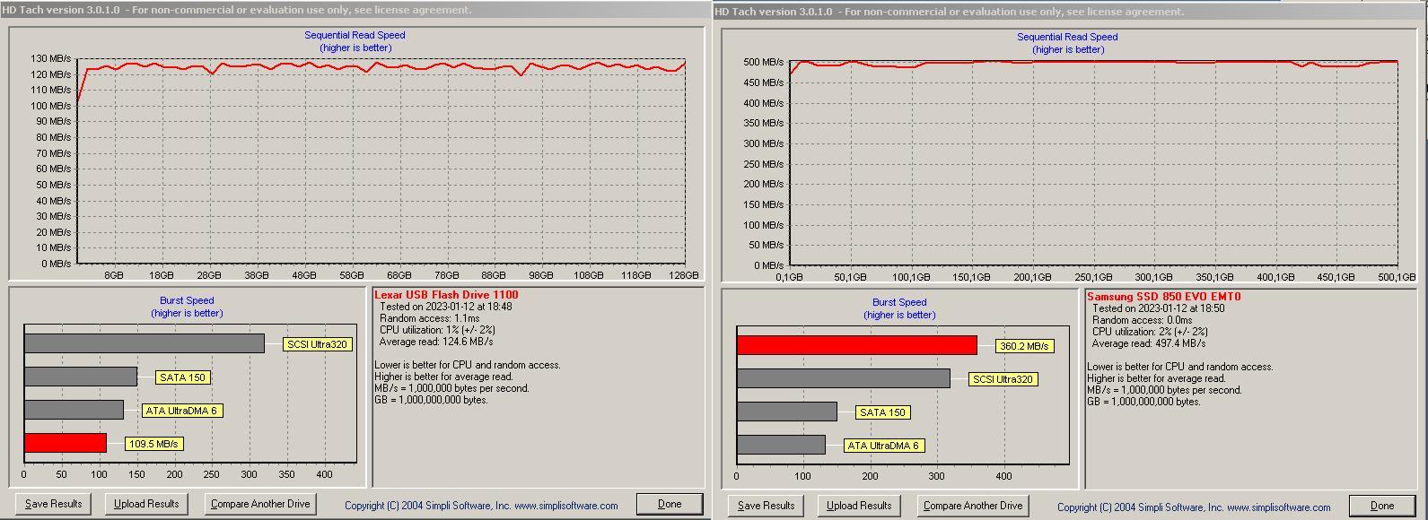

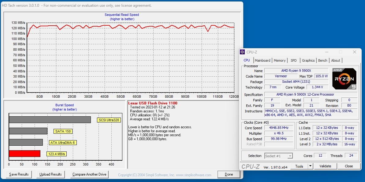

Das ist der selbe Lexar im W11 am X570, so wie ich eingangs schon sagte...
Mehr kann der Lexar einfach nicht. Und ich habe nur gesagt, USB 3.0 funktioniert. Das habe ich nicht erwartet und ist ein netter Boni.
Aber irgendwas scheint dich aber zu stören?

Sehen original aus, meine OCZ haben die selbe Chipgröße. Die Kühlkörper bekommt man normal auch nicht runter, habs zumindest schonmal probiert und bin gescheitert (RIP RAM Riegel).
Wie schafft man es, bei den oben eingeblendeten OCZ, wo der Heat Spreader nur mit diesem "Vlieskleber" festgemacht ist, Chips abzureißen ? Das gaht doch sehr gut bei Wärme ab, nur lässt sich hinterher schlecht wieder kleben. Aber bei den Chips ist sowieso nichts besonderes drunter.
Dann war das Set, das ich hatte anders verklebt. Mit Wärme keine Chance, war auch kein Vlieskleber :confused: Wahrscheinlich schonmal der Ram getauscht worden..
Das USB3.0 vom Z77 funktioniert aber nicht.
Du meintest ja, dass dein USB3.0 unter WinXP funktioniert.
Und ich fragte dich, wie du das USB3.0-Problem unter WinXP beim Z77 gelöst hast.
Darauf meintest du, dass du die Treiber installiert hast und alles funktioniert.
Stimmt halt nicht. Andere lesen hier mit und überlegen, welche Platine sie unter WinXP einsetzen sollen. Und du schreibst, dass dein USB3.0 vom Z77 funktioniert.
Das ist halt einfach falsch und führt hier zu falschen Erwartungen.
Du musst schon auf deinen zusätzlichen Etron-Chip hinweisen, der auf 70er-Platinen eine Besonderheit ist und nicht die Regel. Die Hersteller verzichteten zu 90% auf Zusatzchips bei den 70er-Platinen, weil die Chipsätze USB3.0 integriert haben.
Daher der Hinweis für alle anderen, die einen WinXP-Youngtimer mit USB3.0 auf Sockel 1155 planen:
Die 70er Chipsätze verzichten oft auf USB3.0-Zusatzchips. Das Gigabyte von Joker ist da eine Ausnahme. Daher lieber nach einer 60er-Platine mit größeren USB3.0-Chips Ausschau halten. Asus hat bei der P8P67-Linie zahlreiche Varianten mit Zusatzchip ausgestattet, die 2x am Backpanel und 2x via Front als USB 3.0 zulassen. So hat man garantiert USB3.0 unter WinXP und kann den Front USB 3.0 nutzen und muss nicht auf Adapter zurückgreifen oder den Front-USB 3.0 brachliegen lassen.
