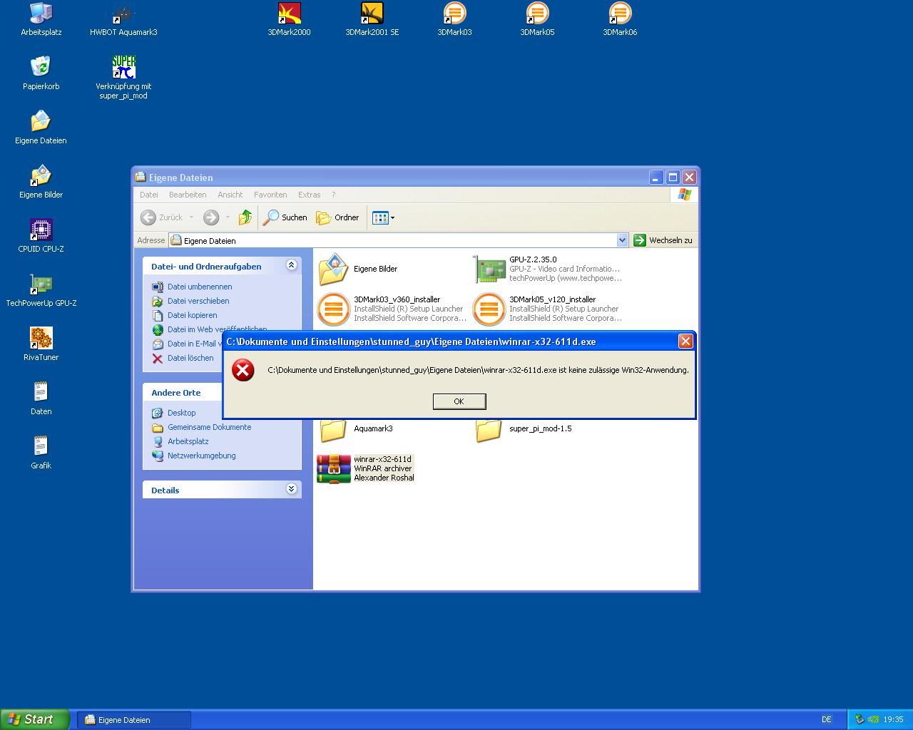

Den Downloadlink hatte ich gar nicht gesehen, Entschuldigung. Habe es gerade mal probiert, das Entpacken funktioniert leider nicht, "Archiv ist beschädigt oder unbekanntes Format" kommt als Fehlermeldung. Hat das von euch jemand mal ausprobiert ?
Das wird ja immer verrückter hier :hmm: Aber ich werde es mal mit dem Link zu WinRar probieren. Meins ist eine Gold Version von irgendwas 2008 oder so....
P.S. Fehlermeldung, dass das Programm keine zulässige Win32-Anwendung ist ? Hä ? Jetzt stehe komplett auf dem Schlauch. PC wird jetzt ausgemacht, da kann mich der 3DMark99 mal...
Habe ich doch gemacht. Der Download war ja für 32 und 64 Bit. Ich habe erstere Version genommen.
Morgen ein neuer Versuch, habe keine Lust mehr. Danke trotzdem für deine Hilfe.

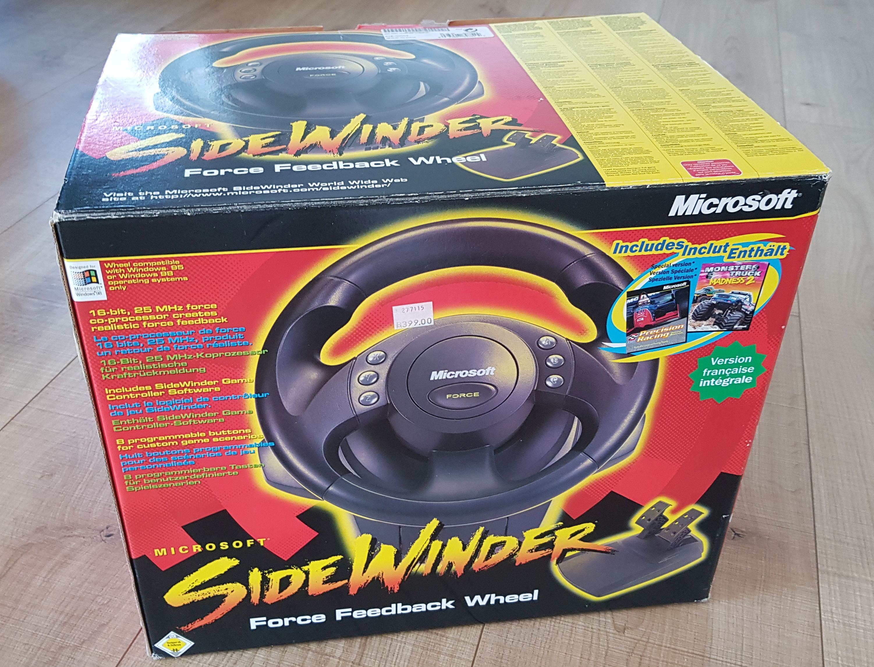

Von den Sidewinder FF Wheels hab ich wohl noch 3 (?) liegen, eins davon mit Gameport und eins davon - dank diesem Forum - in OVP ❤️
Als USB Variante habe ich meins von damals noch, das läuft sogar ohne Probleme unter Win10. Die OVP habe ich leider vor grob 10 Jahren entsorgt, glaube ich... Dafür ist das Lenkrad die neu, weil immer pfleglich behandelt. Liegt direkt neben dem Saitek Cyborg 3D Gold im Karton.
