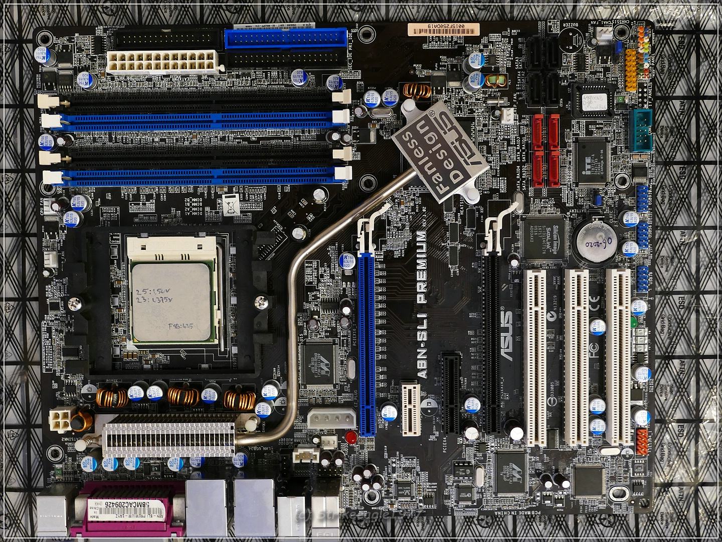

puh, was hab ich jetzt beim ersten Mal geschwitzt ...
aber der Stolz danach setzt sich durch ... muss jetzt nur noch anlaufen ... :d
4 Granaten werden noch gewechselt, ich hab mich am A8N SLI orientiert und dabei eine Type (die 2 zwischen PCIe Steckplätzen) und 2 Stück der massenhaft verbauten Kemet vergessen.
Wird noch ...

Sieht schick aus. :d
Ich hatte das A8N-SLI SE auch erst mit dem Ur-A8N-SLI zusammengetan - dann aber festgestellt, dass Asus da scheinbar andere Caps verwendet hat. So hat es noch auf dem Papier eine Ehrenrunde bei WMDK gedreht. :d
Am Ende sollte es aber passen.

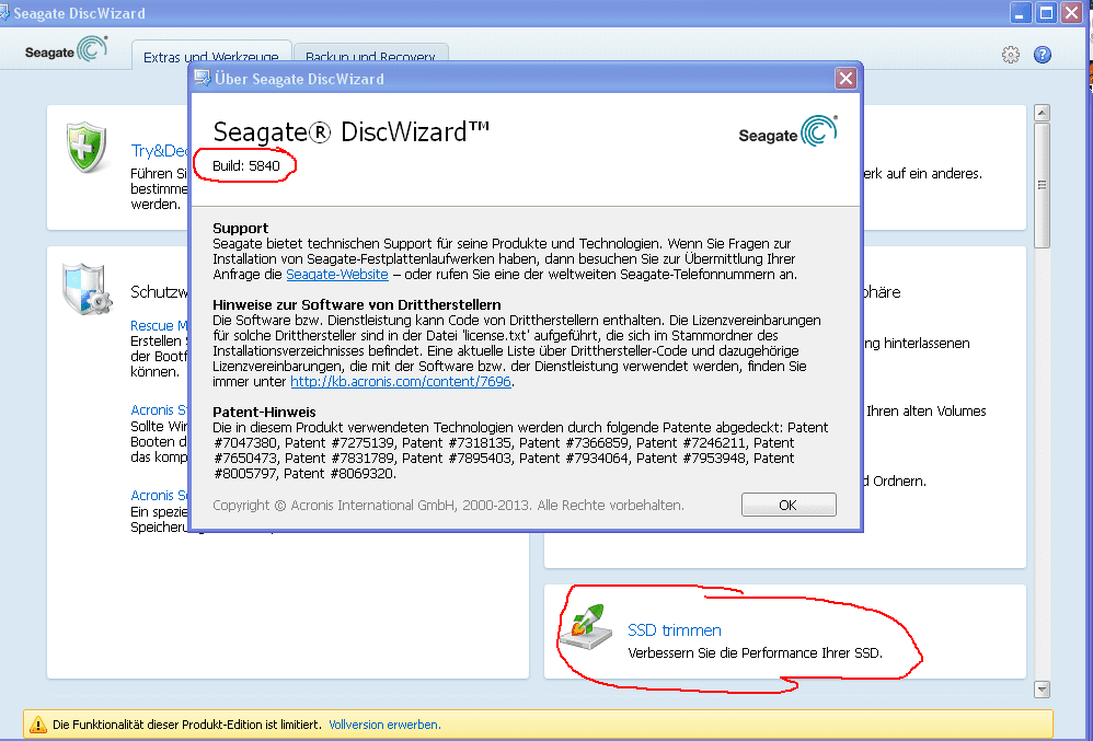

Moin, wie schaut es mit SSDs unter WInXP aus? Gibt es da einen Trick für Trim und Co? Oder da besser noch normale HDDs einsetzen?
danke.

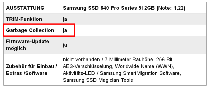

Wenn die SSD schon Garbage Collection hat - dann geht das über die Firmware der SSD schon
Wenn nicht braucht man ein Zusatzprogramm: OO DEfrag 17 oder eine ältere Acronis Version - ich habe
Und wenn es eine IDE SSD ist ?
Ist ne Sata SSD. Samsung 840Pro. lag hier noch rum, aus einem defekten Lappi erbeutet :)
Ich hab auf einem alten HP 7900 XP installiert, Hab einige alte Spielesampler CDs und will die einfach mal durchschauen. Virtual Box mufft dafür, irgendwas ist immer faul. deswegen die echte Hardware genommen.. Ich teste mal die Toolbox.
Wenn ich damit so 1-2 Wochen mit rumspiele wird die SSD ja auch nicht direkt kaputt gehen, oder?
Nö. Ich habe mein BenchOS seit 2022 immer mal wieder in Betrieb unter XP und ich habe das Adata Tool noch nie verwendet... Die SSD wird halt irgendwann langsam, wenn kein TRIM erfolgt.
IDE-SSDs lassen sich nicht trimmen, weil der TRIM-Befehl Bestandteil des AHCI-Protokolls ist, welcher zwingend einen AHCI-Treiber voraussetzt, der TRIM unterstützt. Auf IDE gibts das nicht, da hat die SSD nur ihre interne, controllergesteuerte Garbage Collection.
Trim wird erst ab Win7 "serienmäßig" ausgeführt. WinXP und WinVista brauchen dafür Tools, um das Trim anzustoßen.
Wenn du eine SATA-SSD an den IDE-Adapter hängst, kannst du sie alle paar Monate abnehmen und in einem AHCI-fähigen PC trimmen.
Achso, das heißt das macht die SSD dann komplett alleine über ihre eigene Firmware und das OS hat da garnichts mit zu tun?
Wäre ja super für meinen Einsatzzweck gerade.
Jein. Die Garbage Collection hat ihre Grenzen. Trim ist definitiv besser.
Aber besser als nix. Wie gesagt. Alle paar Monate/Jubeljahre mal in einem AHCI-PC einbauen und trimmen lassen. Fertig. :d
Trim wurde 2007 für die ATA-Spezifikationen vorgeschlagen und implementiert. Die SSD muss es aber unterstützen.
Wenn ihr IDE-SSDs nach diesem Datum mit Trim-Support findet, wird Trim auch über ATA ausgelöst.
Oder man verbaut einfach einen PCI Sata Controller und eine SATA Platte. Wenn Platz da ist und die Optik es hergibt, ist das für mich immer die beste Option. Unter Win98 müsste das sogar ohne Treiber gehen, unter XP gibt es für die gängigen Controller Treiber (Silicon Image, VIA).
