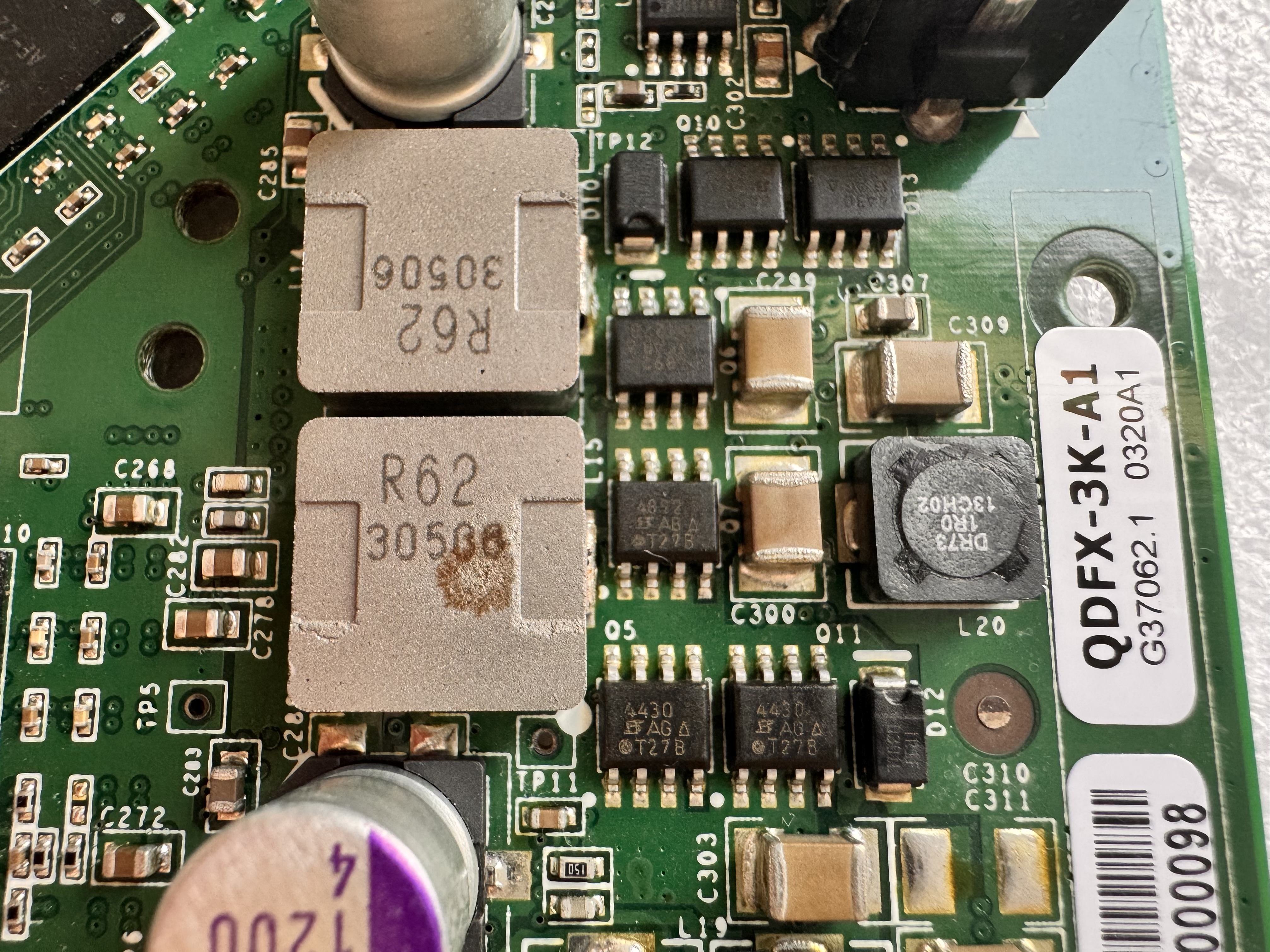

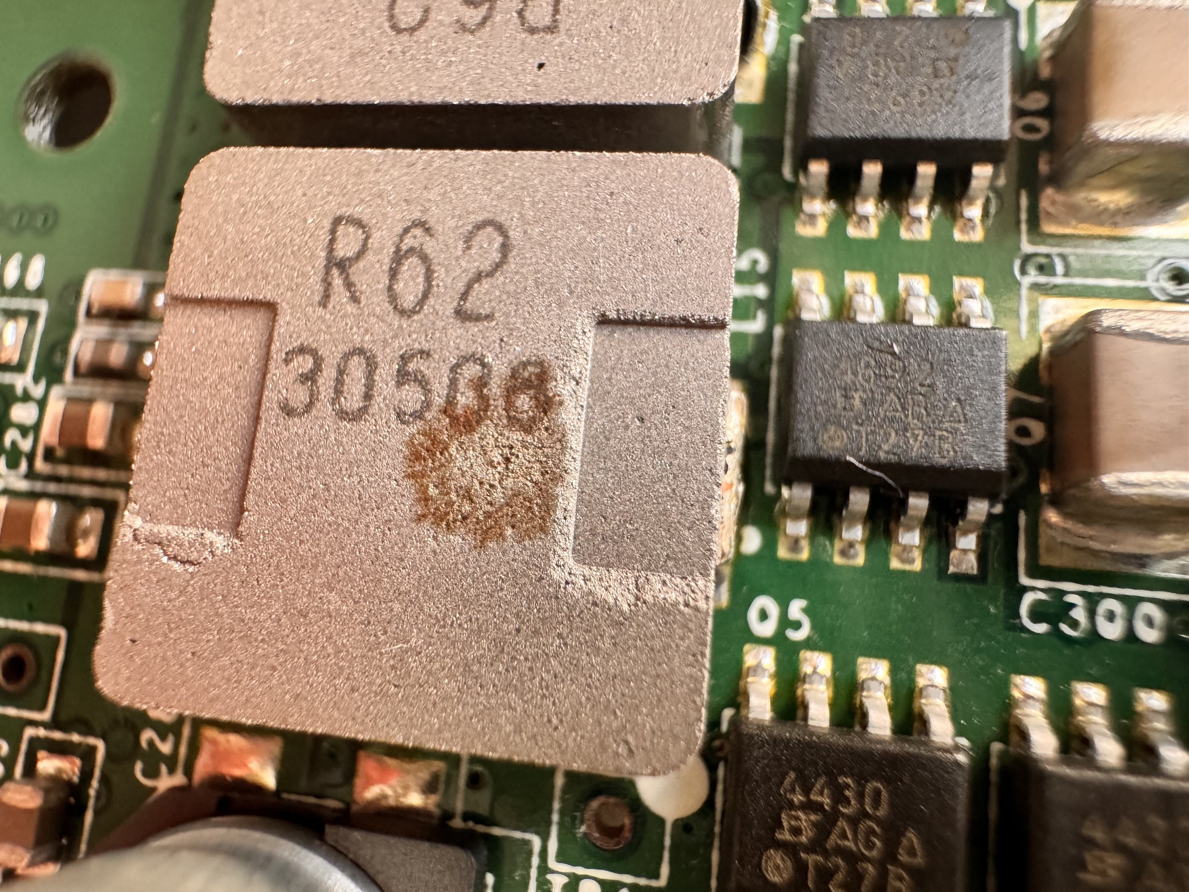

Was ist das für ein Bauteil? Und ist der braune Fleck eine Außeneinwirkung oder ist da was abgebrannt innen? Habe es ausgiebig versucht zu reinigen, besser bekomme ich es nicht weg.
Zwei Stück davon sind auf einer Quadro FX3000. Die Karte hat im ersten Test kein Bild ausgegeben.
Anhang anzeigen 1119132 Anhang anzeigen 1119133
Das sind Spulen. Der Fleck ist nur auf dem Gehäuse. Der dürfte kein Problem sein ^^
Tut sich sonst noch was? Drehen die Lüfter?
Ja, Lüfter dreht, sogar butterweich. Der Rechner startet, Lüfter dreht hoch, er lädt Windows XP und wenn er das Desktop erreicht, tourt der Lüfter ab. Aber auf beiden DVI kein Bild. Ich teste sie nochmal in einem zweiten System mit PCI-Grafikkarte fürs Bild. Mal sehen, was ich dann herausfinden kann.
Kein Bild über Digital, Analog oder beidem? Bauteile sind in den Bereichen der Anschlüsse in Ordnung?
Die Karte hat nur zwei DVI, kein VGA. Ich habe die Karte auf beiden Seiten mit einer Lupe nach Anomalien abgesucht und teilweise mit Bildern aus dem Internet abgeglichen, Meiner Meinung nach fehlt nichts und neben dem braunen Fleck auf der Spule, finde ich keine Schäden. Lediglich dieser Kratzer, der aber vermutlich keine Gefahr darstellt:
Habe die Karte, speziell GPU und RAMs mal mit meinem Heißluft-Lötkolben abgefahren. Teste dann dieses Wochenende nochmal, ob sich was tut.
  • Danke
Reaktionen: Tzk

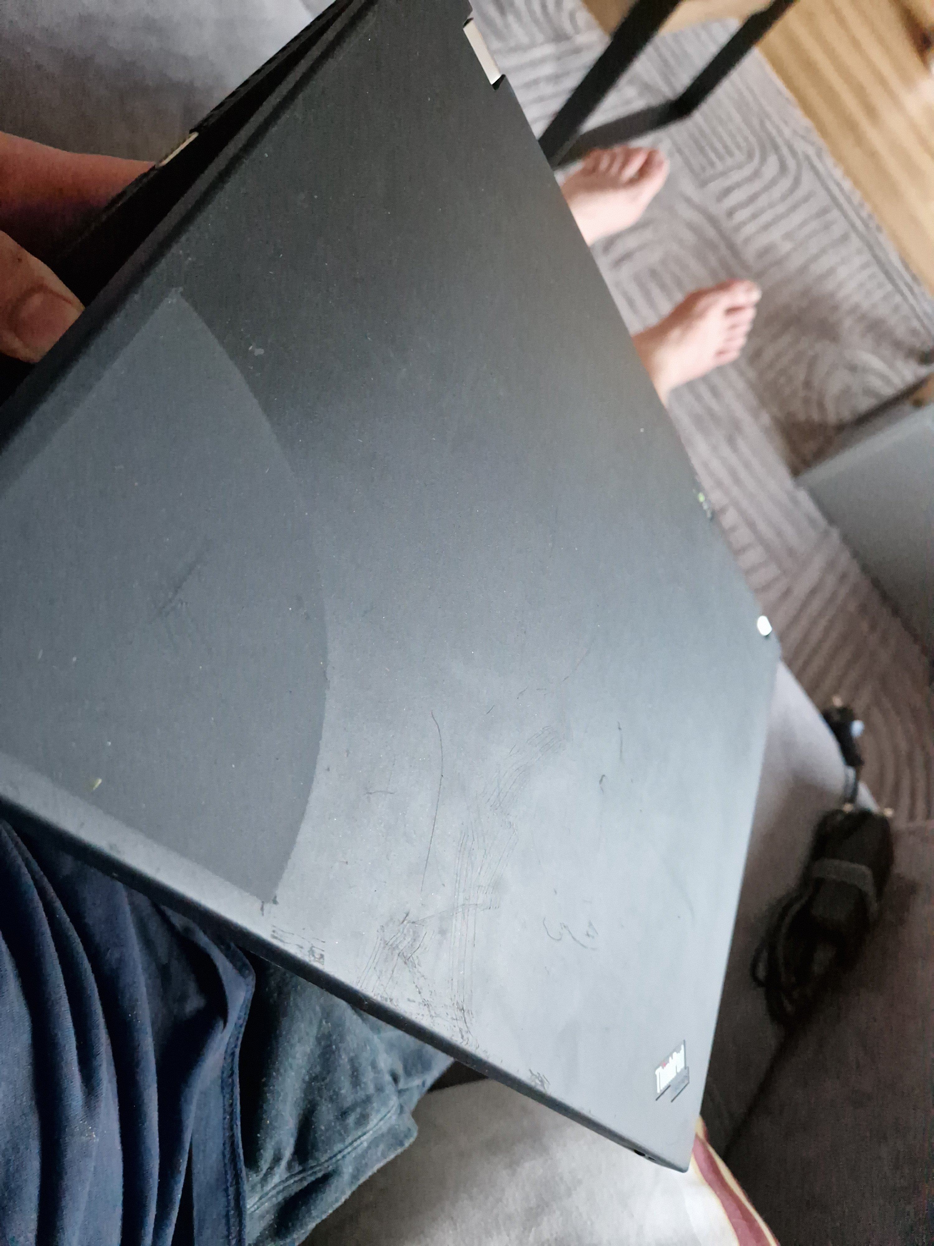

Sehr viele...
Hab ja 7x IBM's und echt viel Deckel besorgt/gereinigt/ausgetauscht, bis ich endlich welche hatte mit den man leben kann.
Bei mir siehts so aus:
Klebrig ist es noch nicht (das Problem hatte ich aber beim E6520) ich werde es mal demontieren und Variante A Testen, danke!
War wohl genau der gleiche Aufkleber wie auf meinem drauf :)
Ja, kann man leider nicht viel machen -das mit Variante A auf jeden Fall, weils dann halt schön sauber wird, alles wieder glitzert und ganze Fett weg ist - kann an sich auch nix bei schiefgehn.
Manchmal bleibt doch was zurück = wiederholen, weils evt halt 20 Jahre nicht saubergemacht wurde - kannste regelrecht mehrere Schichten Fett drinne haben - aber wie erwähnt, nicht übertreiben, kann man auch abscheuern die Oberfläche.
Viel Glück :)

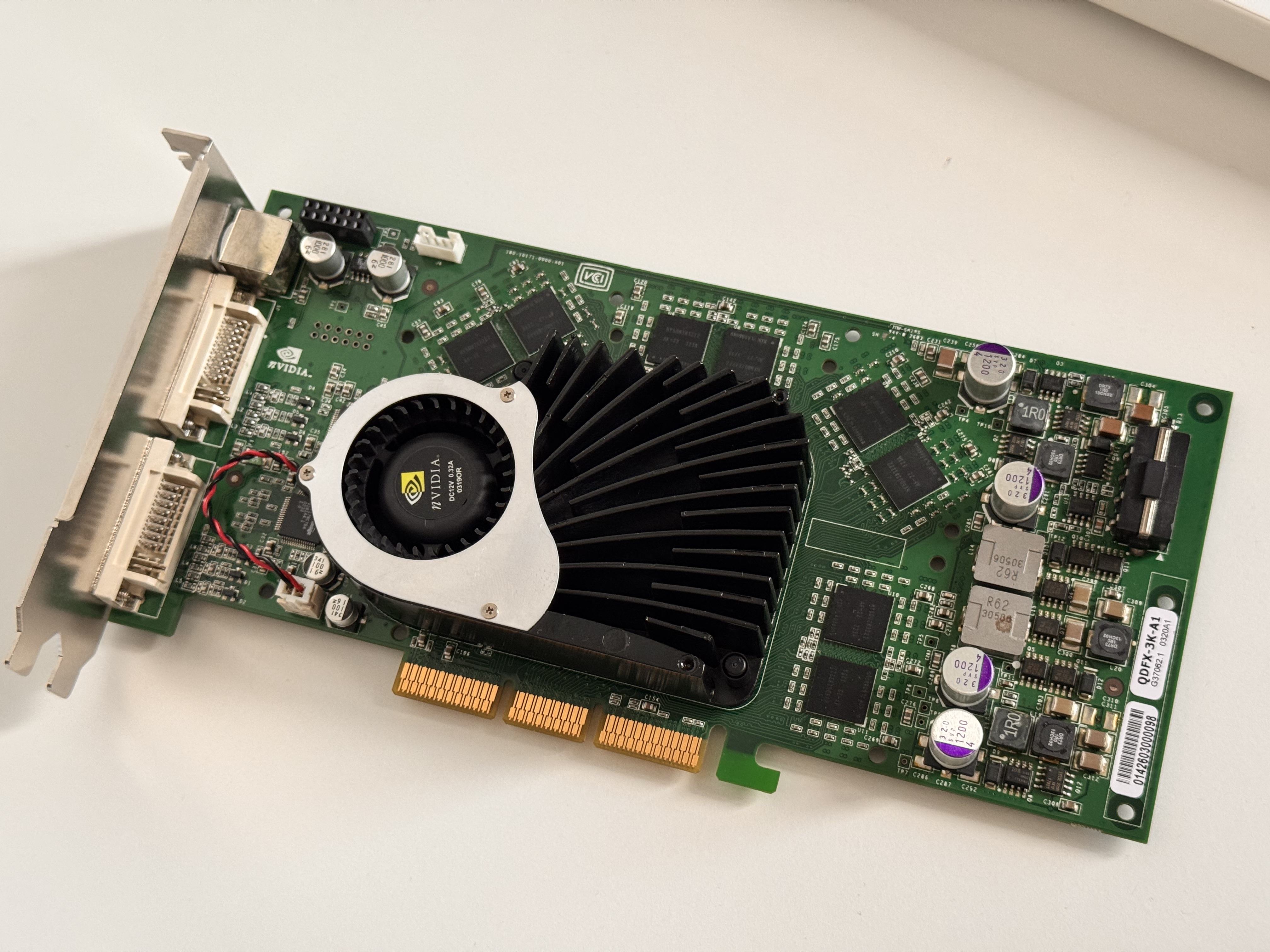

DVI hat doch den Analog-Teil oft mit onboard. Den meine ich inkl. Adapter.
Also DVI-VGA Adapter und dann per VGA an den Monitor bringt nach wie vor kein Bild durch.
Sollte kein Bild raus kommen, zieh Mal das vbios.
Mit einer PCI-Matrox konnte ich via FreeDOS über nvflash ein BIOS-Dump speichern. Siehe Anhang. Ich habe mit Nibitor 6.0.6 das BIOS geöffnet - sieht normal aus. Habe den VGA BIOS Post für die Karte mal im vBIOS aktiviert, neu reingeflasht, brachte aber auch kein Bild beim booten.
Boote ich mit der PCI-Grafikkarte im Windows XP VGA-Modus, kann ich die Karte sehen. Sie wird im Geräte Manager als Quadro FX 3000 mit Microsoft-Treibern erkannt. AIDA ließt sie mit 2D-Taktraten aus, GPUZ nur die Grunddaten ohne Takt. Ein Bild aus der Karte selbst bekomme ich nicht.
Will sich die Karte jemand mit mehr Expertise in der Fehlersuche mal anschauen? Ansonsten wird sie ein Vitrinen Stück.
* Speicherkühler sind noch demontiert
  • FX3000.zip
Ja, beide ohne Funktion!

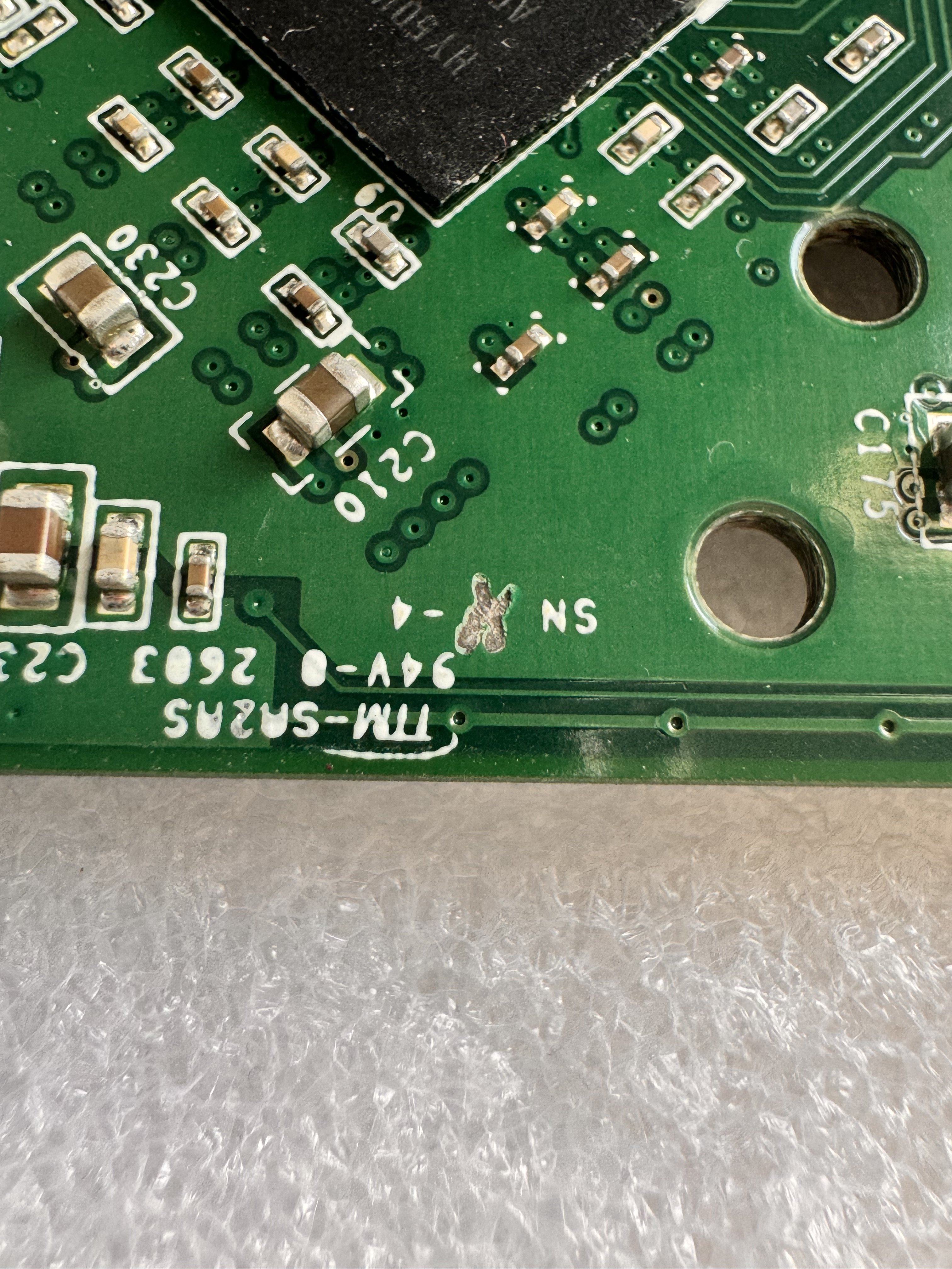

Für mich sind keine Erkennbar! Kann ich sie dir mal zuschicken?
Oder erstmal von der rückseite ein High Resolution Pic rein stellen? Außer du hast schon alles mit der Lupe abgegrast.
Habe ich. Aber ich mach Dir trotzdem gern nochmal Fotos. Ich schick sie dir per PN.
Wenn du nix gesehen hast und die Karte auch nicht mit nvflash oder Mats reden will, ist derb was im argen. Pcb gerade oder krumm wie Banane? Bilder kannst du natürlich dennoch schicken
Mit WD40 abreiben. Löst alles ich denke das oft. Auch für vieles andere. Musst immer WD40 da ham,
