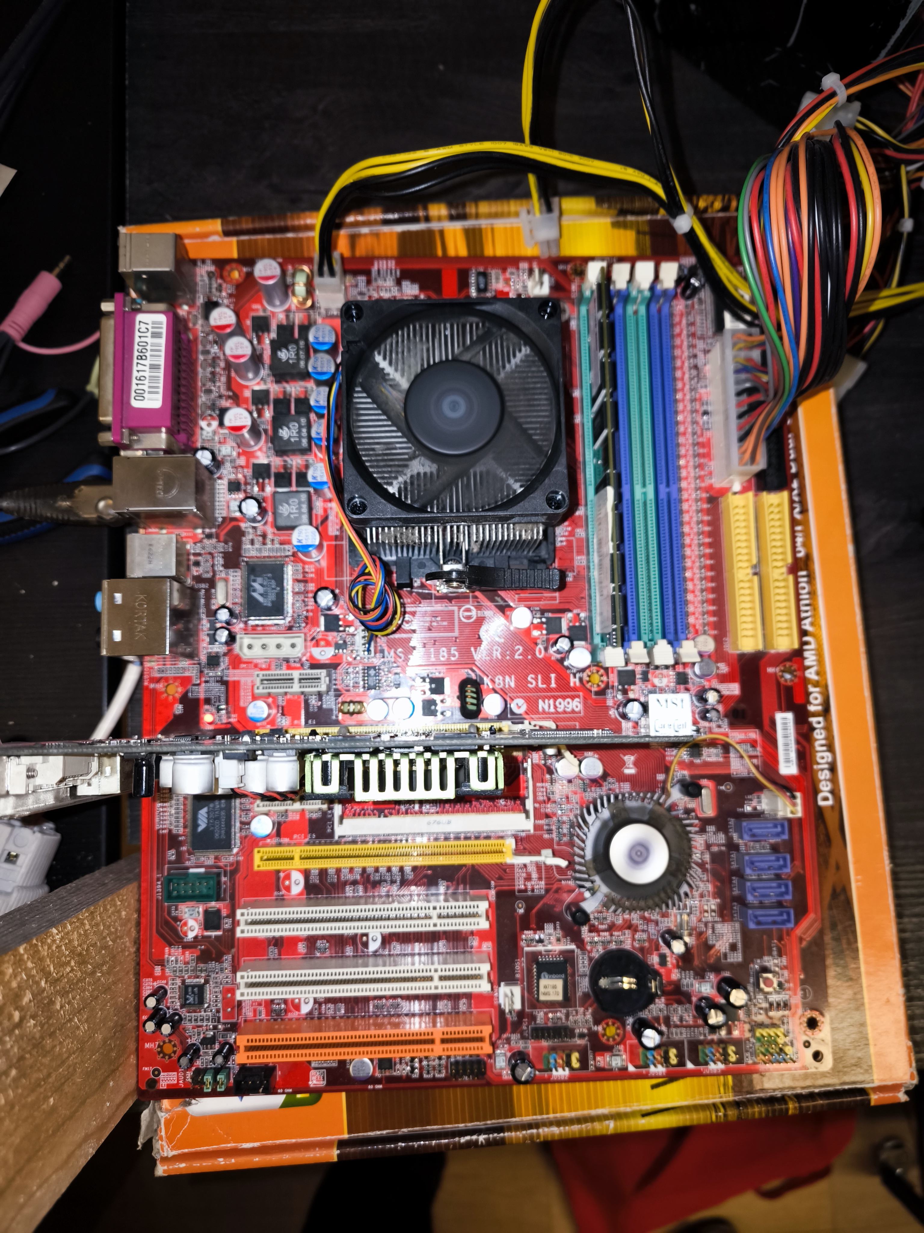

MSI k8n-sli Fi ver 2.0
Komische Bezeichnung.

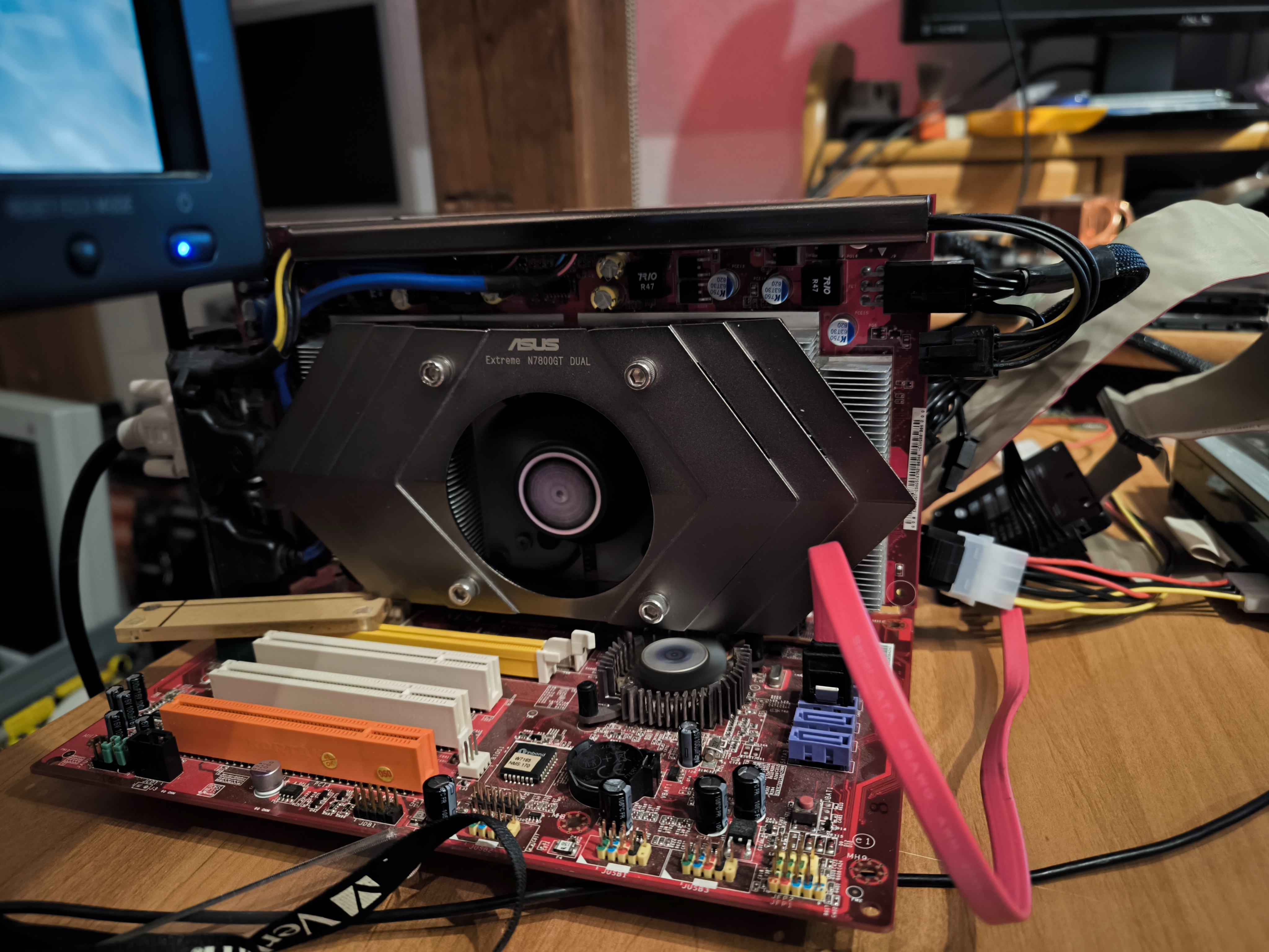

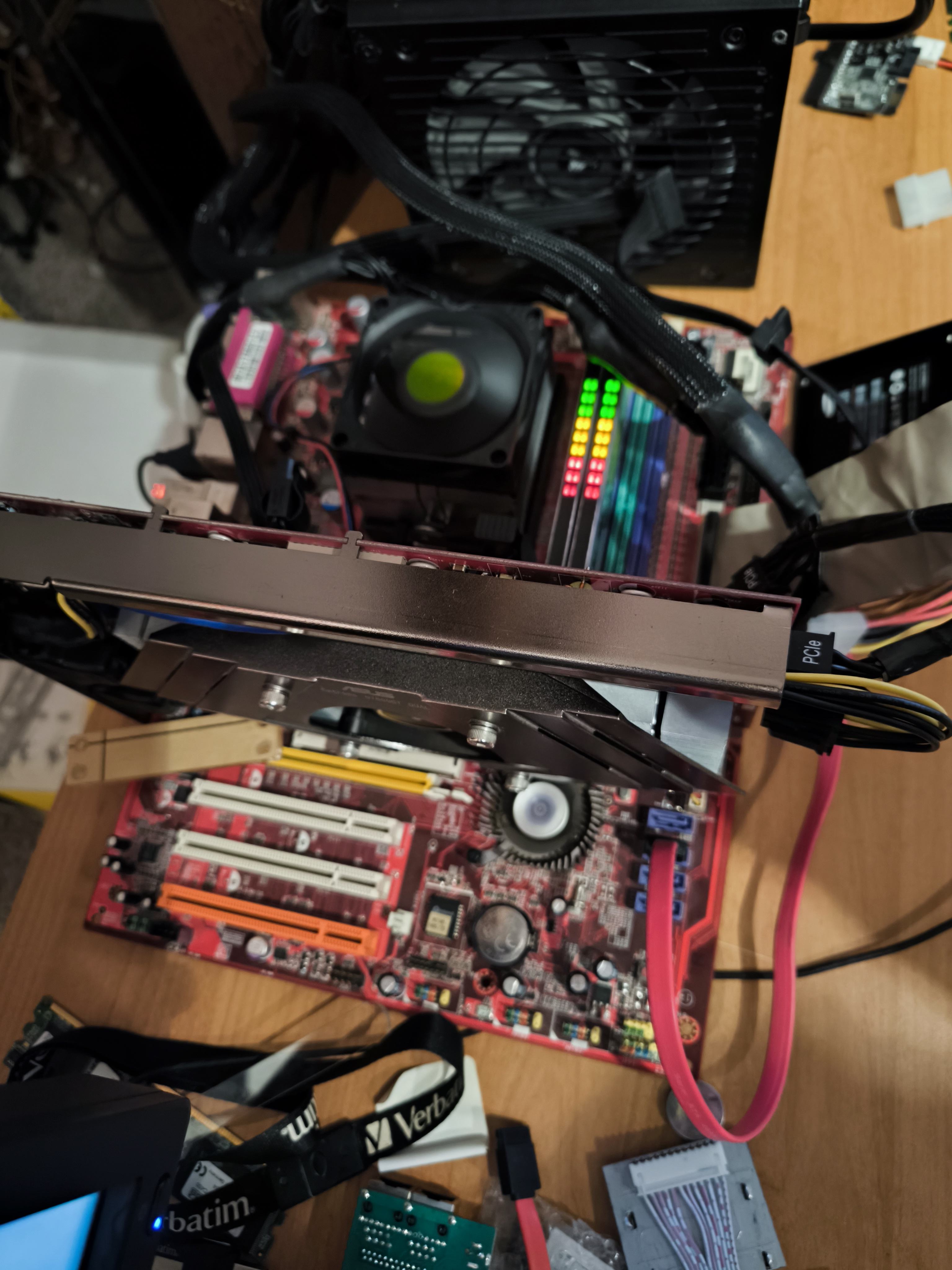

Hab ich unkompliziert recapped.
Den 8mm 1800uf 6,3v hab ich gegen 10mm 2200uf 16v kemet ersetzt. Beinchen liebevoll biegen steht er mit leichtem Offset. Stört aber nicht weiter.

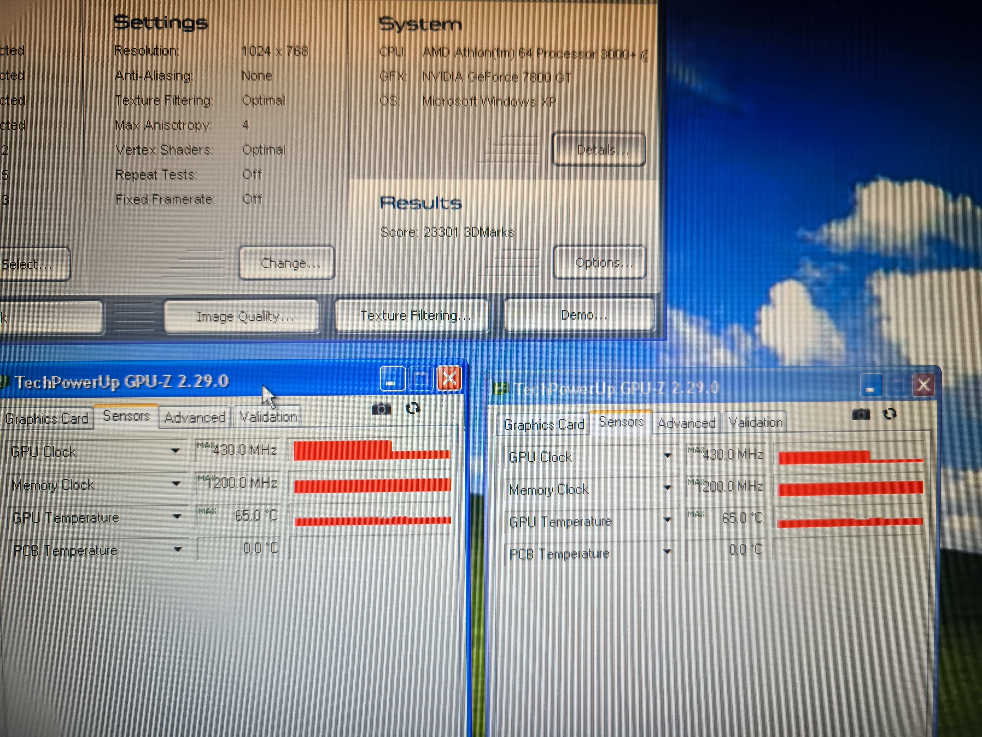

Rakete wird's keine. Darum ging es mir auch nicht. Ich wollte wissen ob die Kiste die Asus 78gt dual kann. Ja kann sie.
Getestet @stock 3000+ 2gb RAM @ddr400 mit Asus 78gt dual. Für Leute die die Karte vllt auch haben und ein Mainboard in rot suchen.
Das MSI Brett und dessen recap ist ja schon in mehreren listen vertreten.

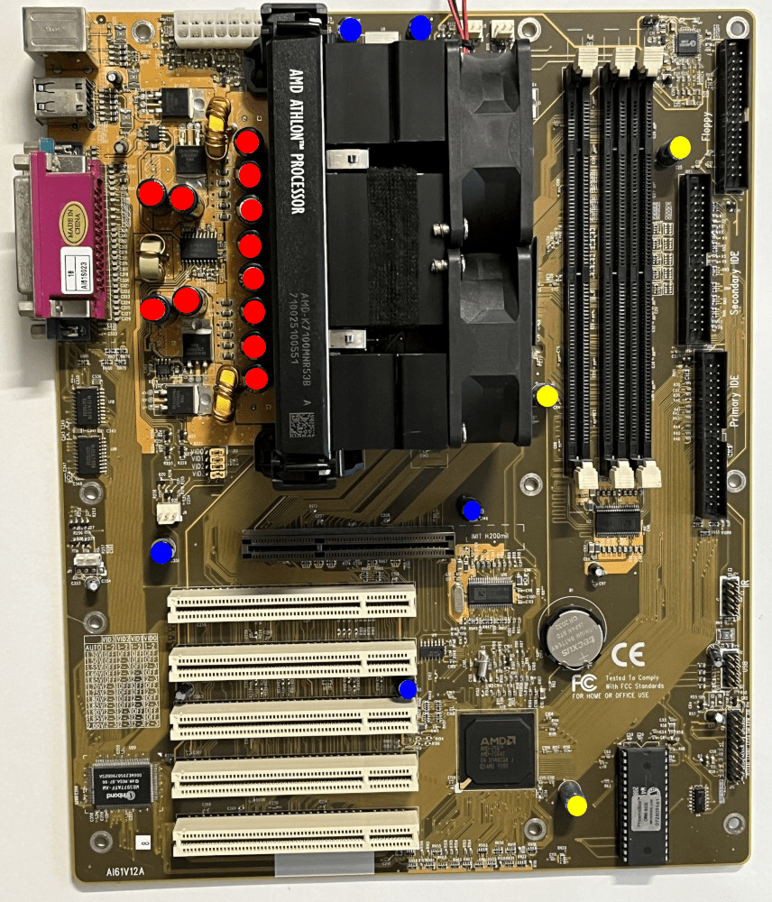

Ich hätte noch einen Kandidaten:
Shuttle Spacewalker AI61 V1.2A
Hier bin ich vor allem bei den SM etwas Lost, weil im Datenblatt Werte für 120Hz stehen. Ich nehme an, irgendein GP Cap tuts? Ich konnte mich trotzdem nicht entscheiden. Bitte um Meinung und Ergänzung @WMDK :)
ACHTUNG: Die Ersatztypen wurden noch nicht überprüft!
Edit: Ich habe als potentiellen Ersatz für die 470er SM noch diese ZLJ zuhause - gehen die vielleicht auch, oder sind die "zu hochwertig"? https://www.mouser.de/ProductDetail/Rubycon/16ZLJ470M8X11.5?qs=T3oQrply3y8V/%2BgLU3cyUA==
Kannst du hier noch einmal schauen @WMDK ? Danke :)
