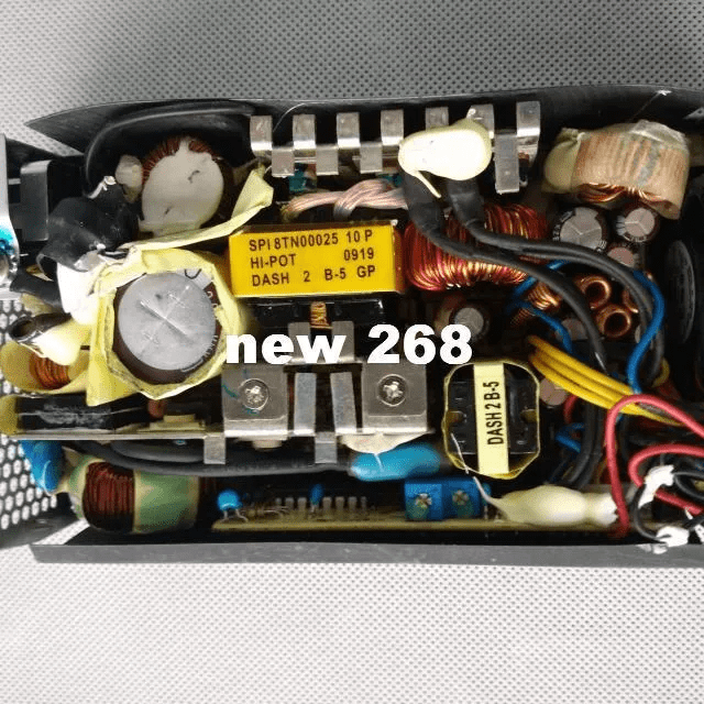

Vermutlich sollte das FSP 270-60LE (Link) so ungefähr innen aussehen vs das china Fake (zweite Bild). Irre vollgestopft aber wenn Active PFC, Filterungen usw. drin sein sollen gehts denk nicht anders. Bin auf das FSP FlexGuru gespannt dass mit ca 13cm auskommen will^^
Der Verkäufer des China Fakes hat übrigens Rückversand angeboten^^

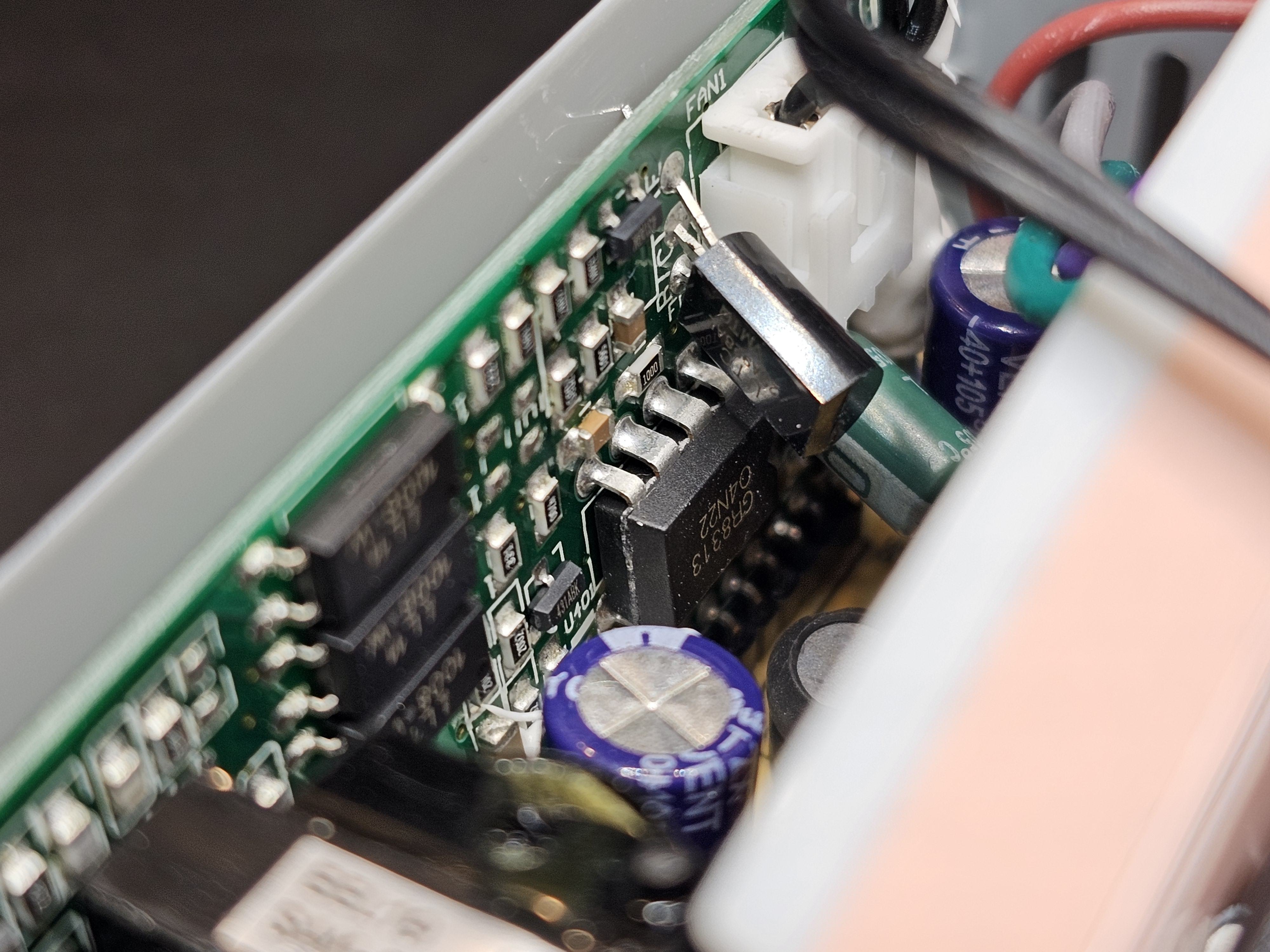

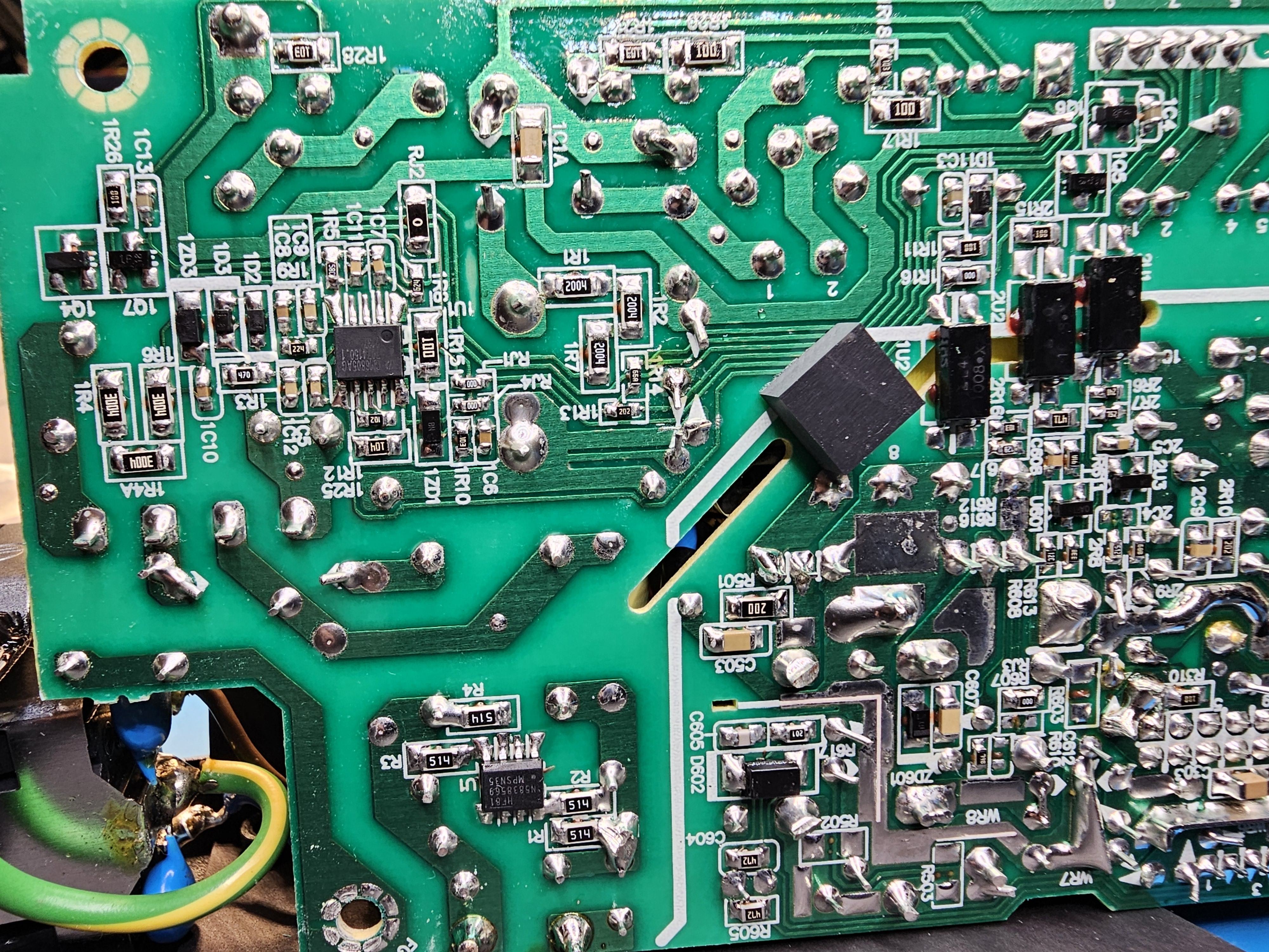

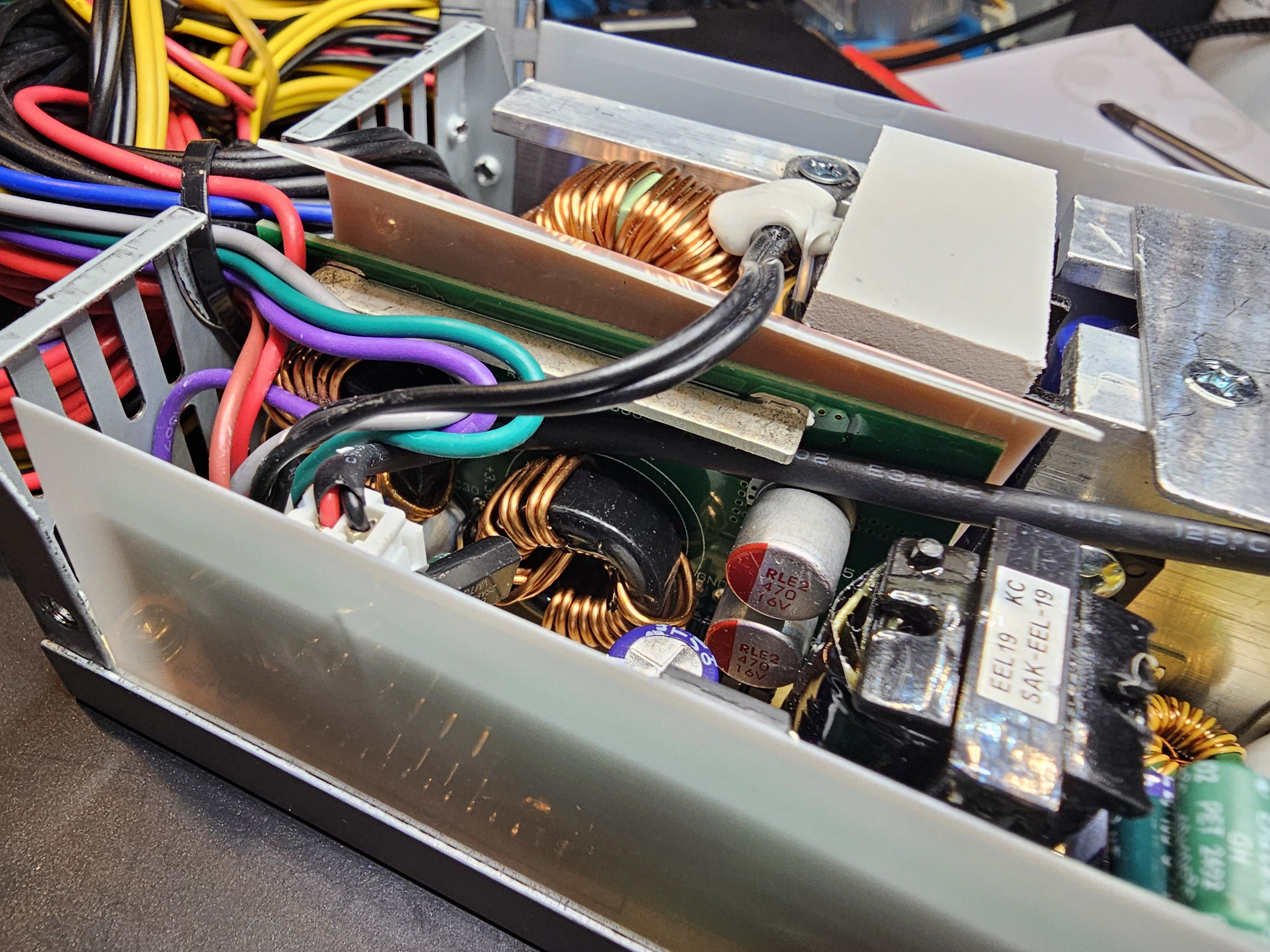

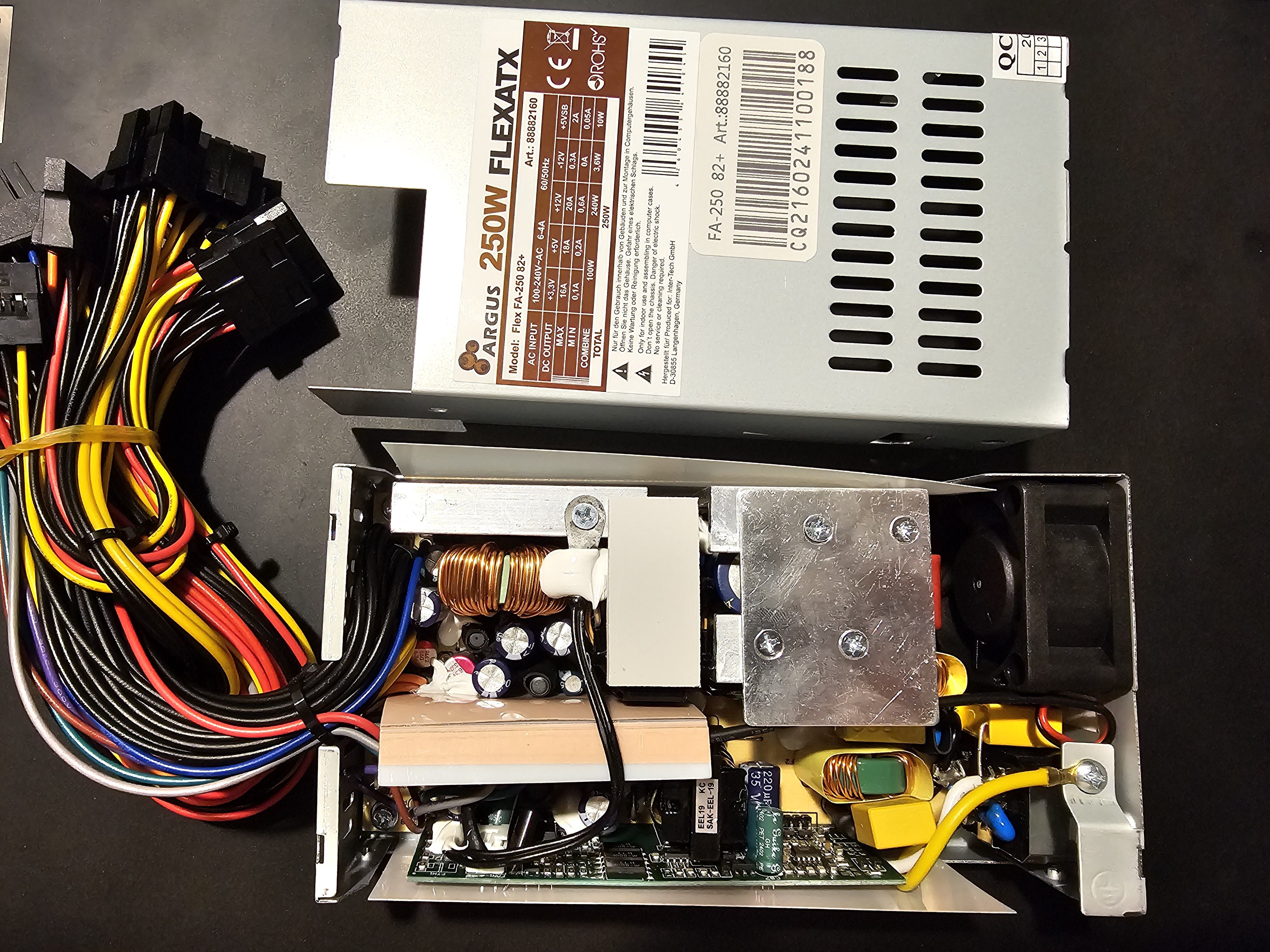

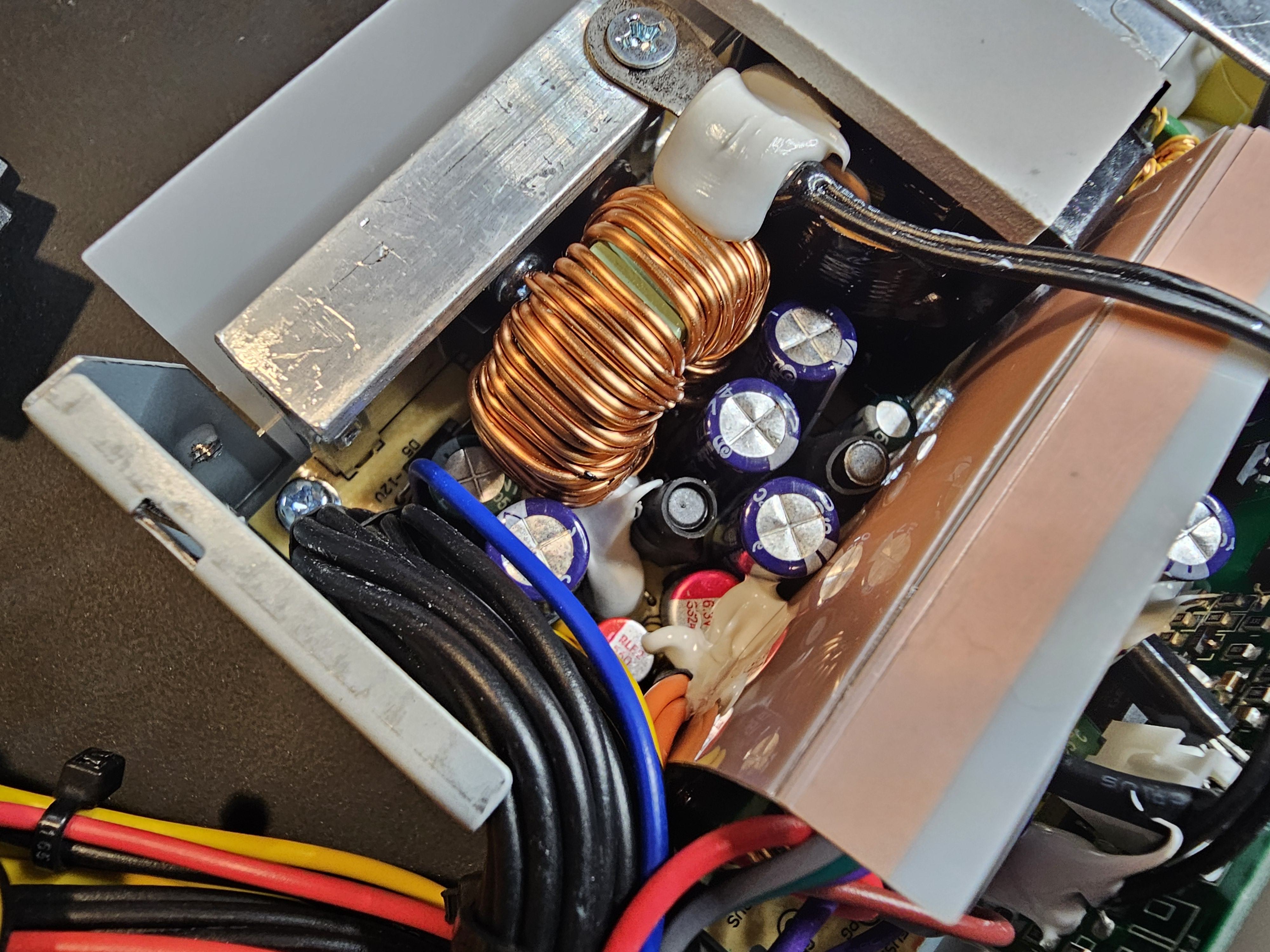

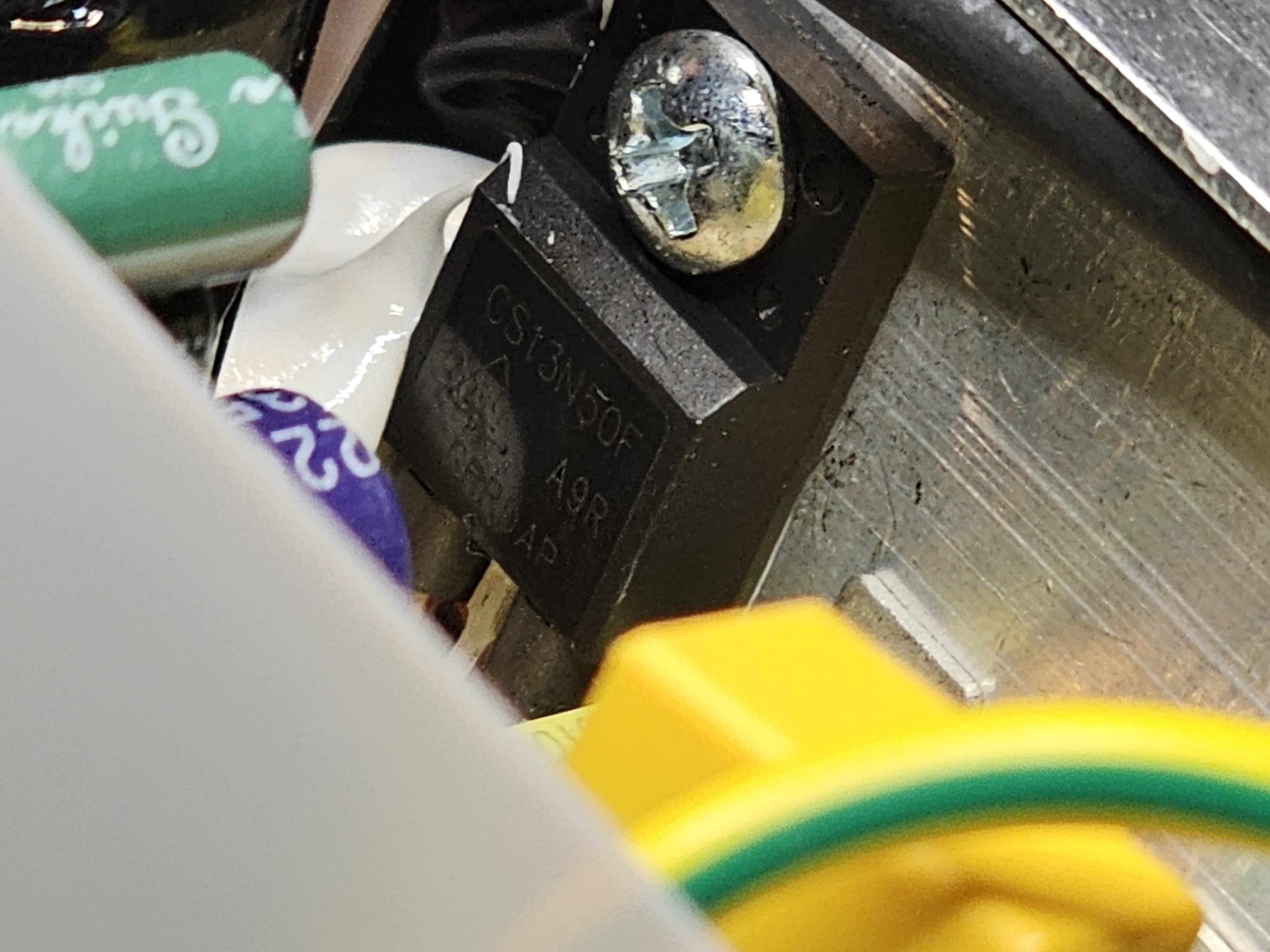

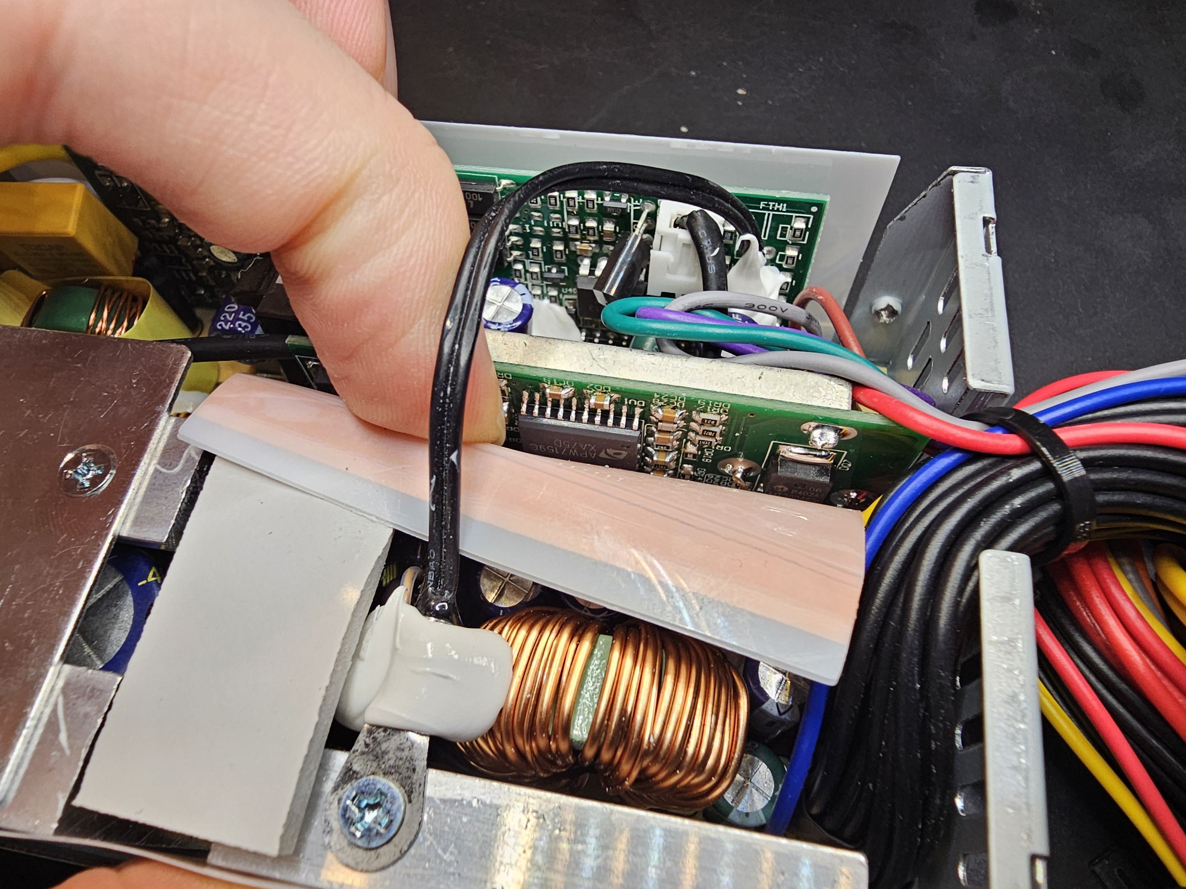

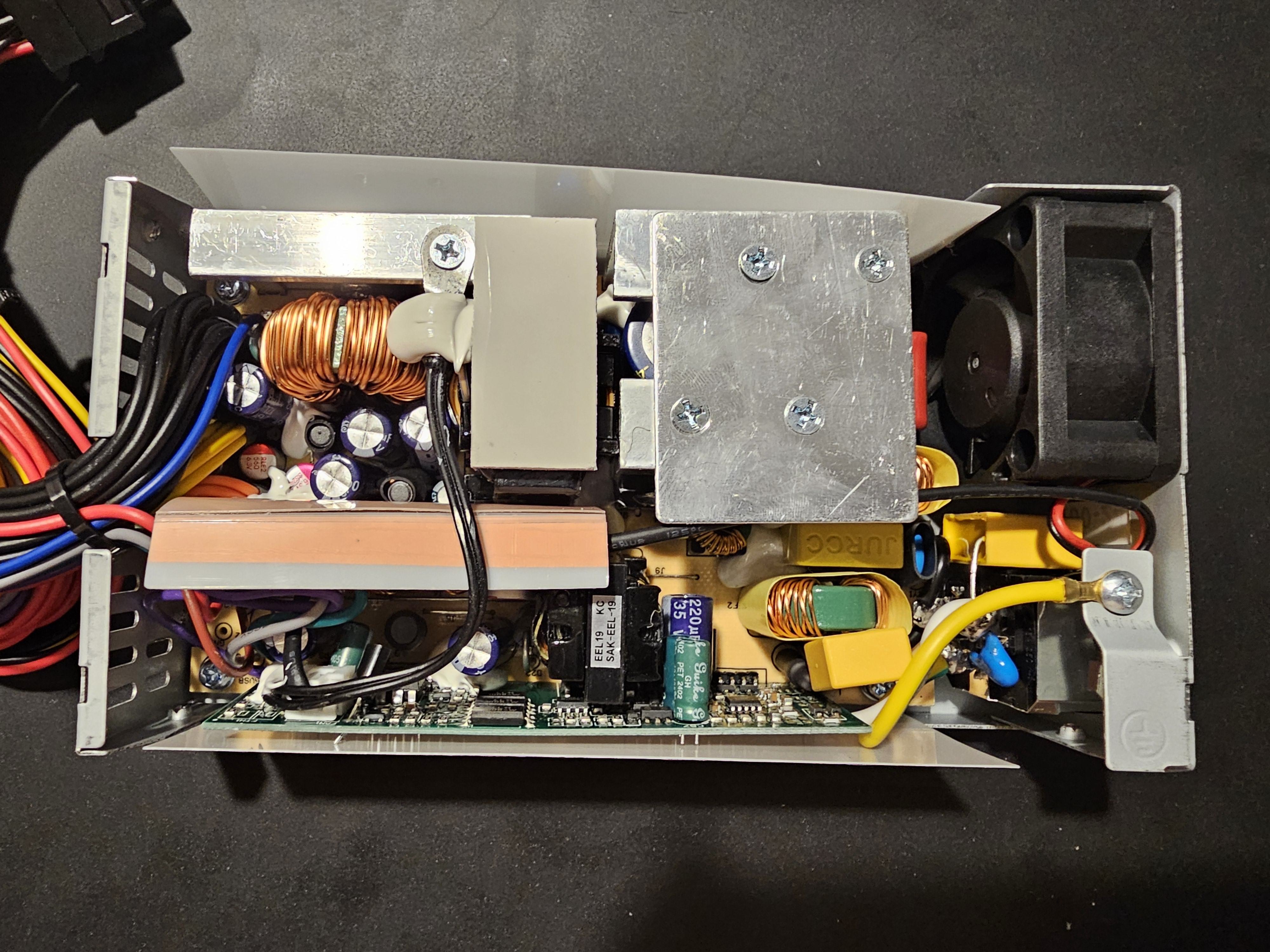

So das Inter Tech Argus FLEX FA-250 ist angekommen. Gewicht passt schon mal. Wesentlich schwerer als das China Fake

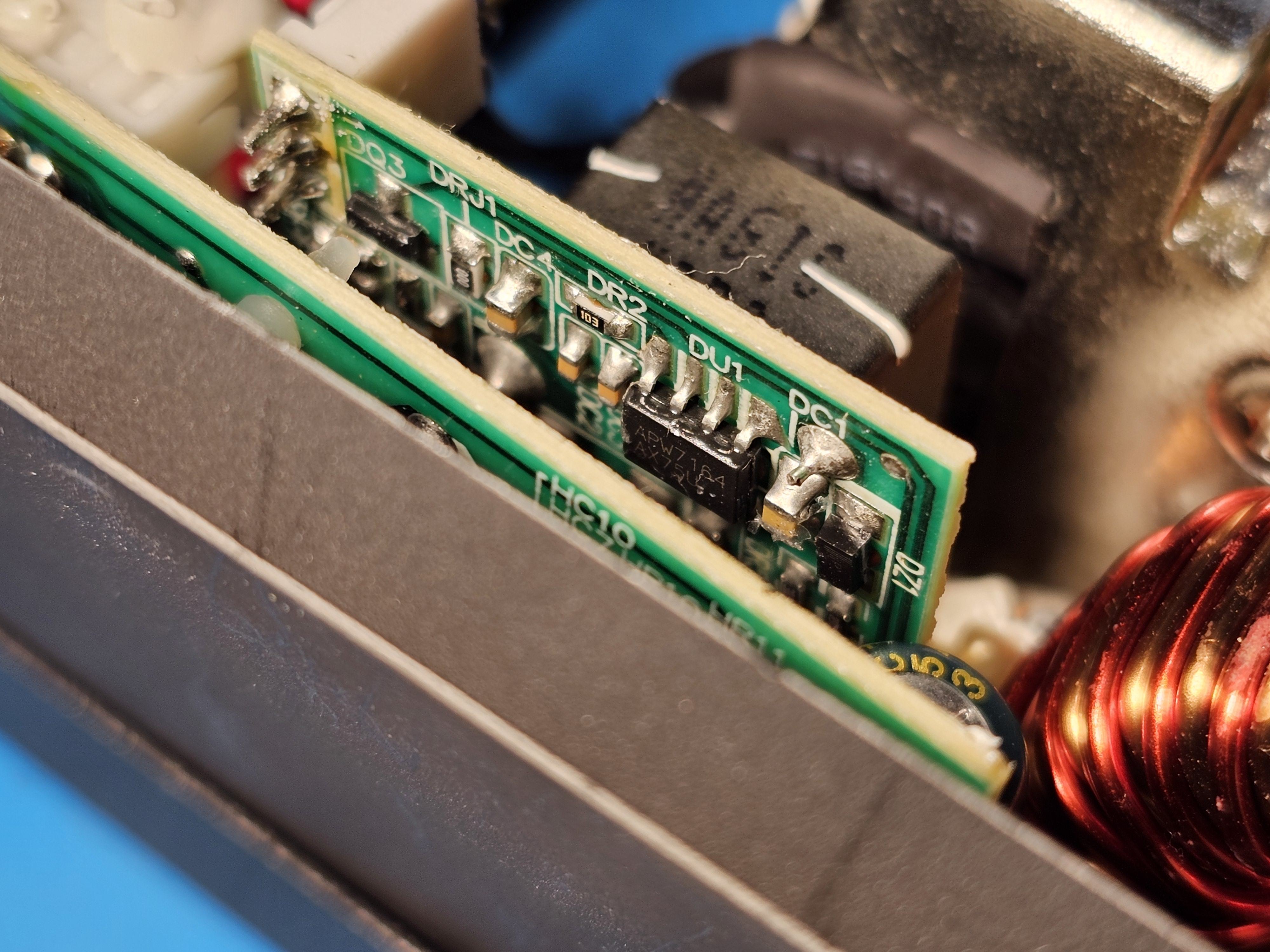

Hier schon mal erste Bilder von innen. Wird gerade gebencht bzgl überhitzen
Schaue nachher mal was das für Chips sind.ggd erkennt ja schon wer was.

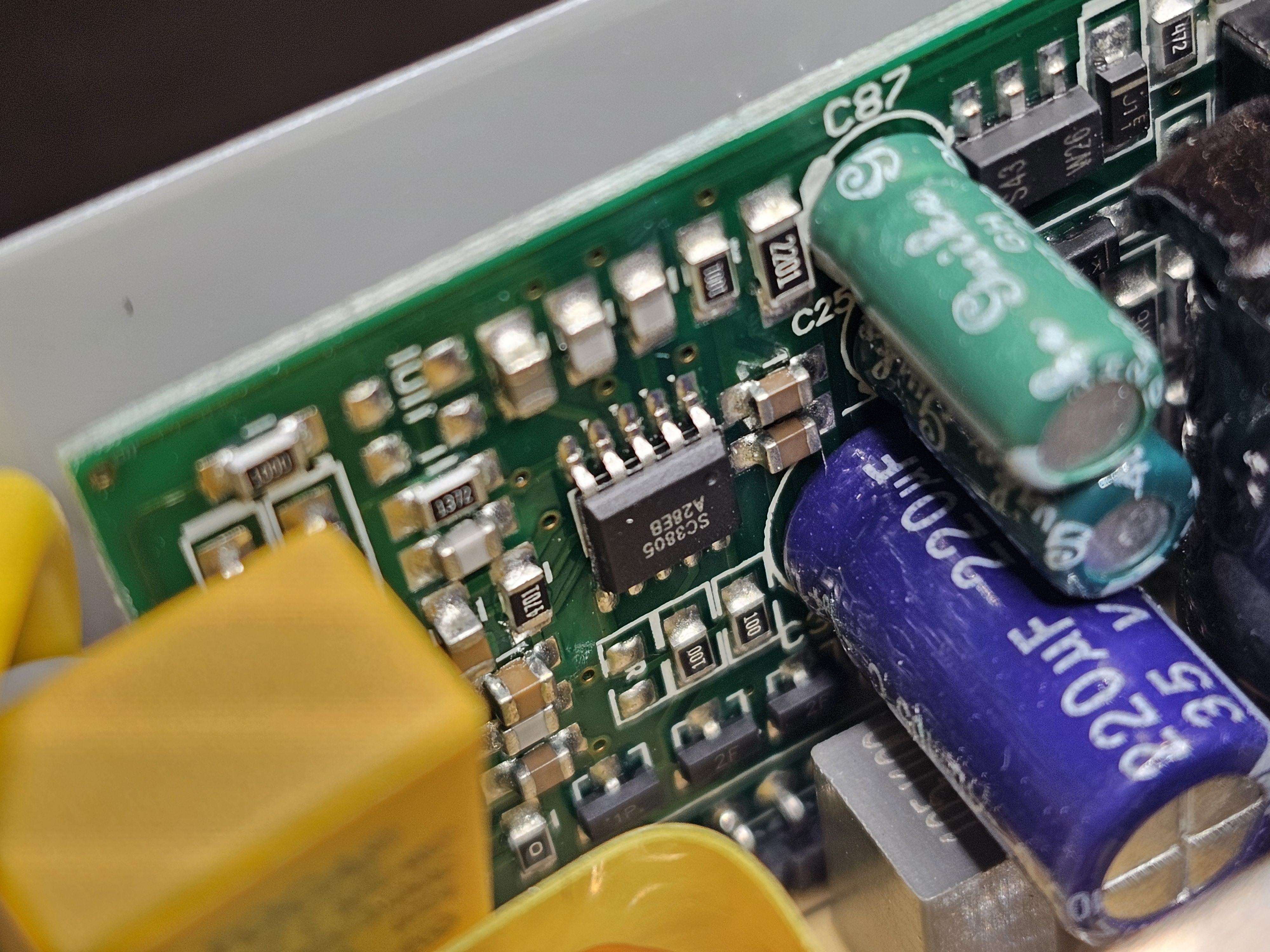

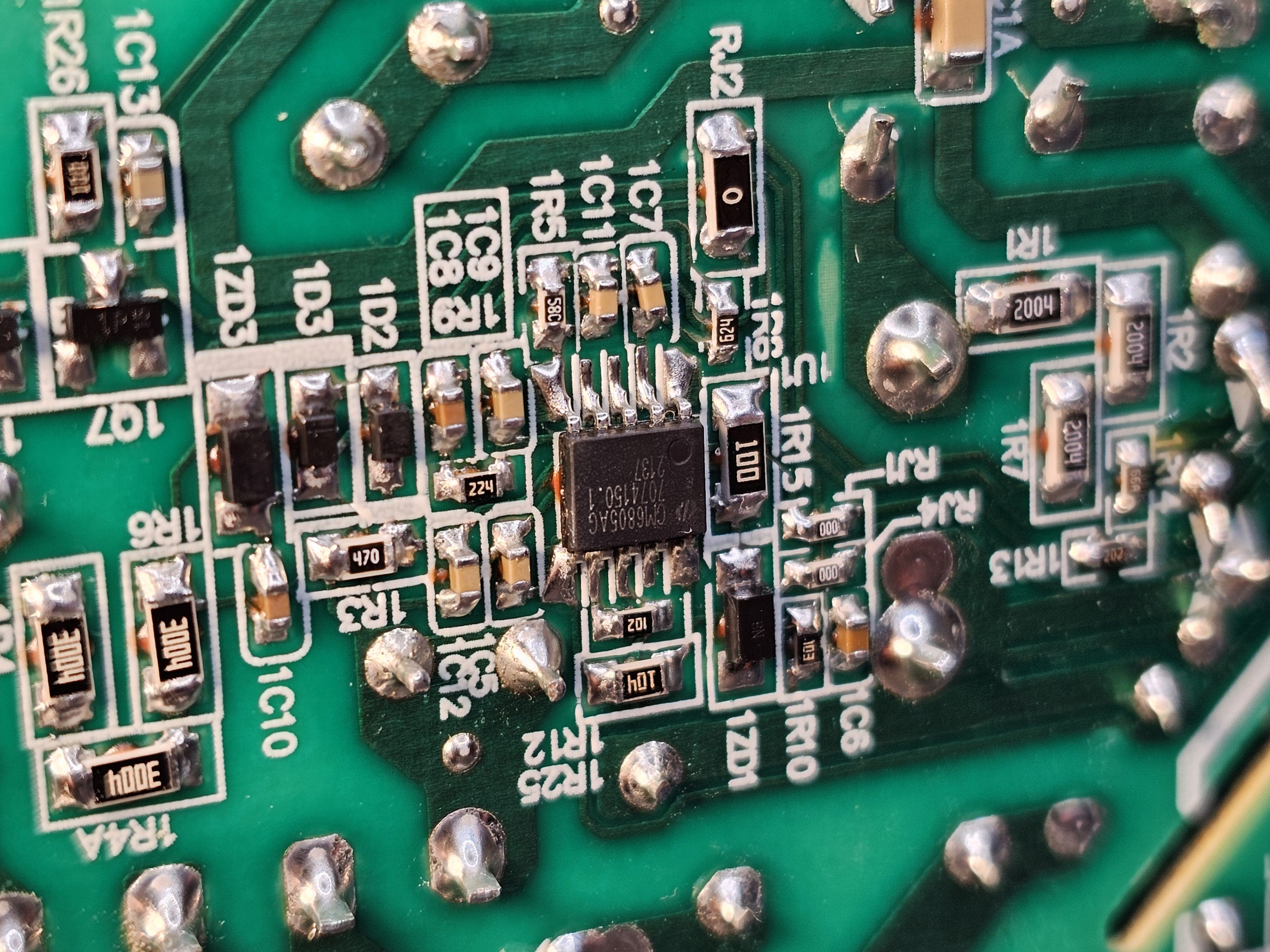

Update ICs:
- GR8313: Zum Einsatz kommt ein GR8313 3-Channel Supervisor IC mit over-voltage protection, under-voltage protection and powergood signal generating. Inter-Tech gibt nur OVP an aber theoretisch wäre wohl auch UVP für 3,3V, 5V und 12V möglich (Datasheet)
- SC3805: Scheint der Controller Chip fürs PFC zu sein. Man findet leider nur Chinesische Datasheets die übersetzt werden müssen: (Link1, Link2)
- Der SC3805 ist ein leistungsstarker PFC/PWM-Kombi-Controller für Netzteile. Seine Eingangsstromformung ähnelt der Topologie mit Phasenanschnittmodulation. Der SC3805 ermöglicht die Verwendung kleinerer, kostengünstigerer Kondensatoren, reduziert die Netzbelastung und den Schalt-MOSFET und sorgt für eine Stromversorgung, die vollständig den IEC1000-3-2-Spezifikationen entspricht.
- APW7159C: Wohl ein Dual Channel Synchronous Buck PWM Controller for SMPS which provides two controlled power output with over-voltage, over-temperature, and over-current protections (Datasheet).
Der Chip sagt mir iwie nicht wirklich was aber iwie scheint der vermutlich für den Überstromschutz genutzt zu werden?...allerdings wohl nur für 2 Channel? Die Schutzangaben fürs Handbuch scheint Inter Tech davon genommen zu haben und den GR8313 mit UVP vergessen zu haben? Ggf frag ich bei denen mal nach.
- So wie es aussieht gibt es auch einen Temperatursensor an dem einen Kühler (Vermutlich Sekundärseite?). Theoretisch auch ein Überhitzungschutz möglich wobei ich nicht weiß welcher Chip dafür zuständig sein könnte.
Beim Benchen wird das Teil auch sehr warm-heiß, inner wohl eher sehr heiß. Läuft aber wohl stabil und der Lüfter ist für meinen Geschmack wohl eher leise denn die 6800GT übertönt alles :S
Update 2: Bei offenen Gehäuse dreht der Lüfter nach ca. 10 Minuten hörbar hoch. Mit Temp-Sensor am Kühlkörper gemessen waren es dort 82°C
Update 3: Das Inter Tech ist nun im Shuttle mit Athlon XP 3200+ und ner GeForce 6800GT. Das orignial alte 200W Shuttle Netzteil wurde in dieser Konfiguration recht warm-heiß am Gehäuse hat aber trotz nahezu Maximalbelastung (199W an Steckdose gemessen) für Furmark sicherlich über ne 1/2h durchgehalten bis ich es ausgeschalten habe. Also 200W gehen wohl iwie aber man hängt schon nahe am Limit.
Das Inter-Tech 250W wurde im Shuttle auch warm-heiß. Gefühlt wird es aber innen gut heiß. Der Lüfter dreht aber nicht hoch (wie im geöffneten Netzteil Betriebe) und ist noch immer wesentlich! leiser als CPU und GPU Lüfter. Da es noch neu ist riecht es noch nach diesen überhitzten China Geräten.... Isonen warmen Plastikgeruch. Die Kabel sind bissel lang und teils verdreht wodurch sich nicht alles so einfach legen lässt, ist aber trotzdem machbar. Das Netzteil scheint iwie etw. effizienter als das original da es an der Dose nur 174-178W zieht vs 193-199W beim Original 200W Shuttle (wobei man beachten muss dass das Original nahe am Limit war).
Werde das Original auch mal noch öffnen und Bilder senden.

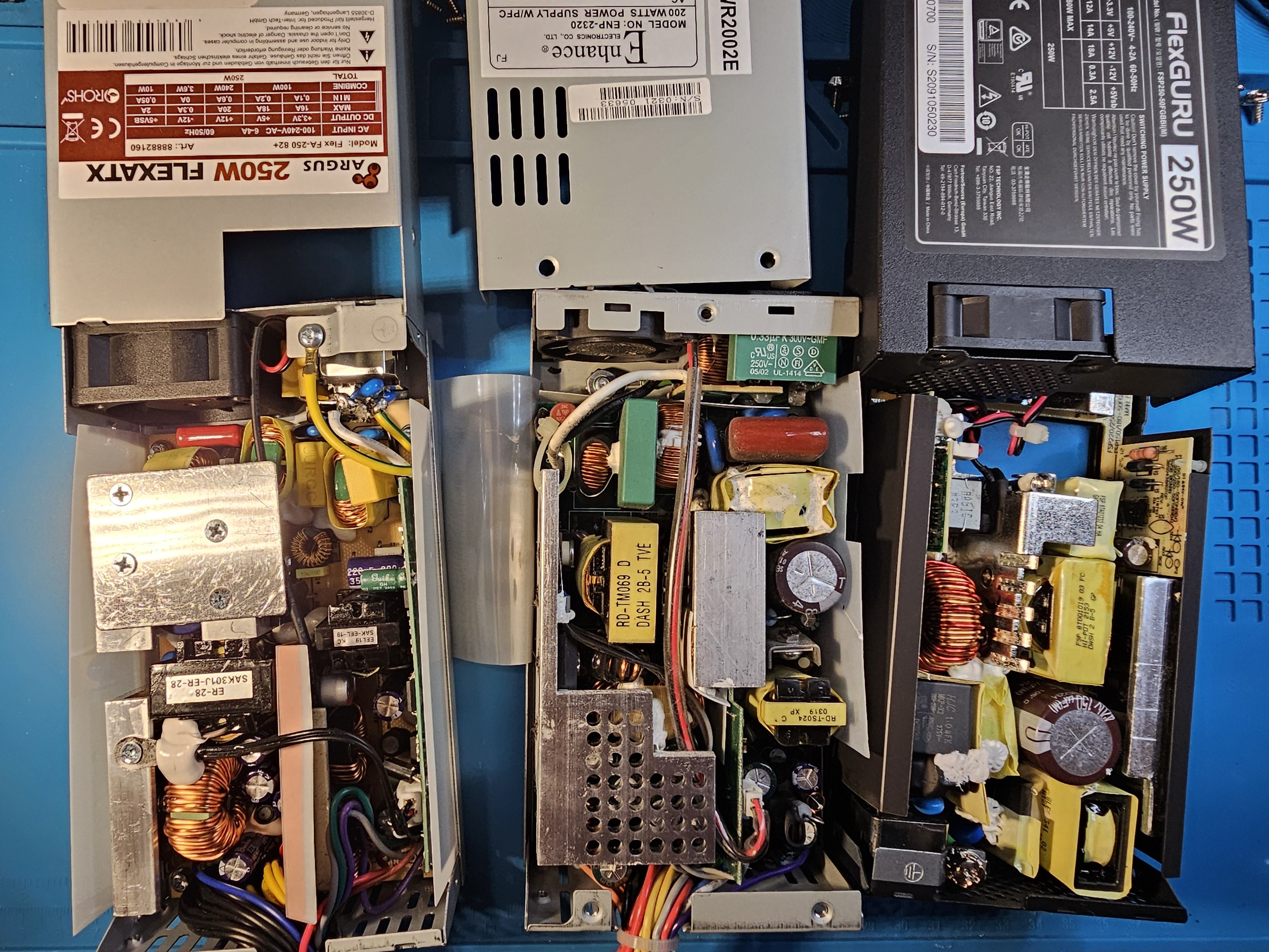

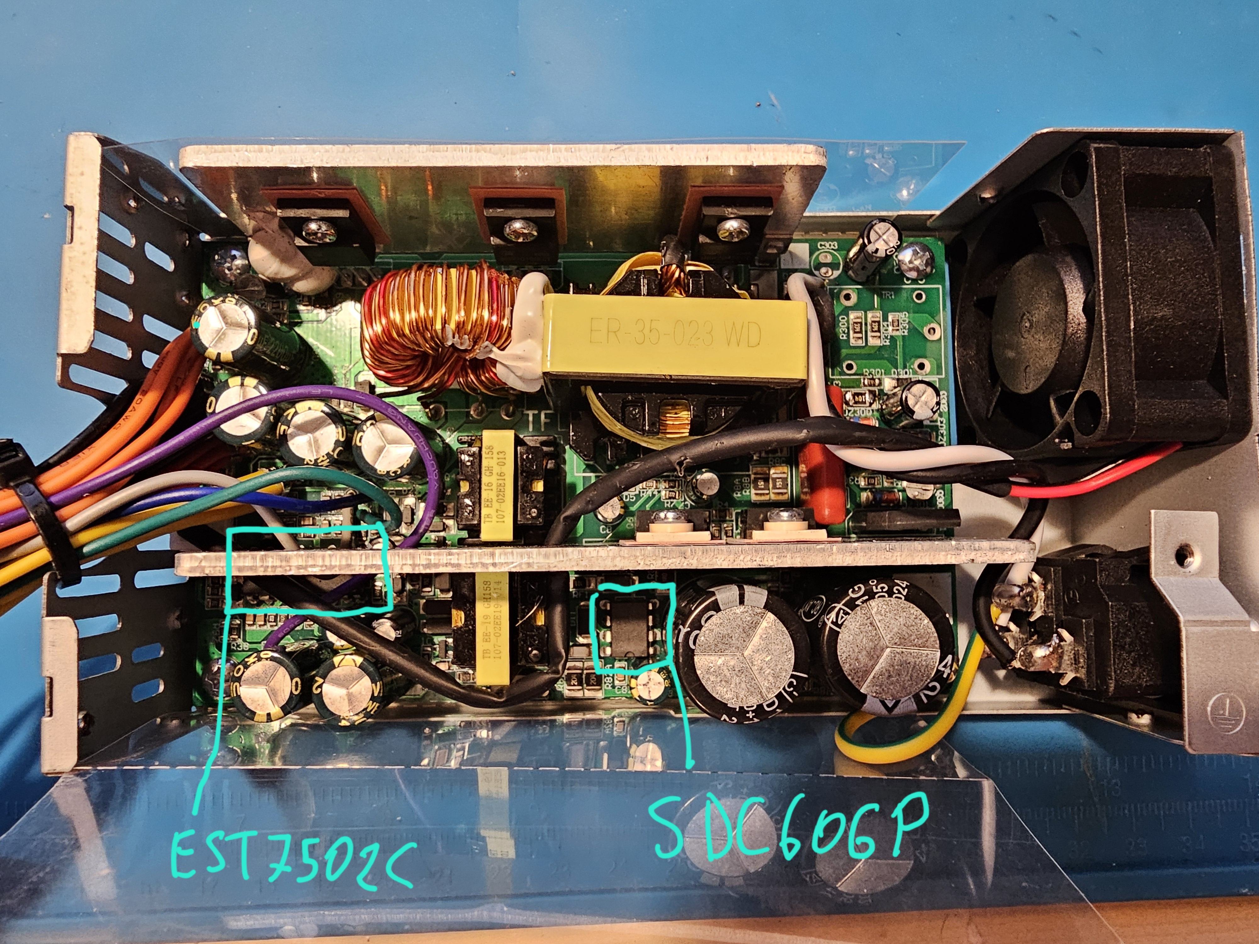

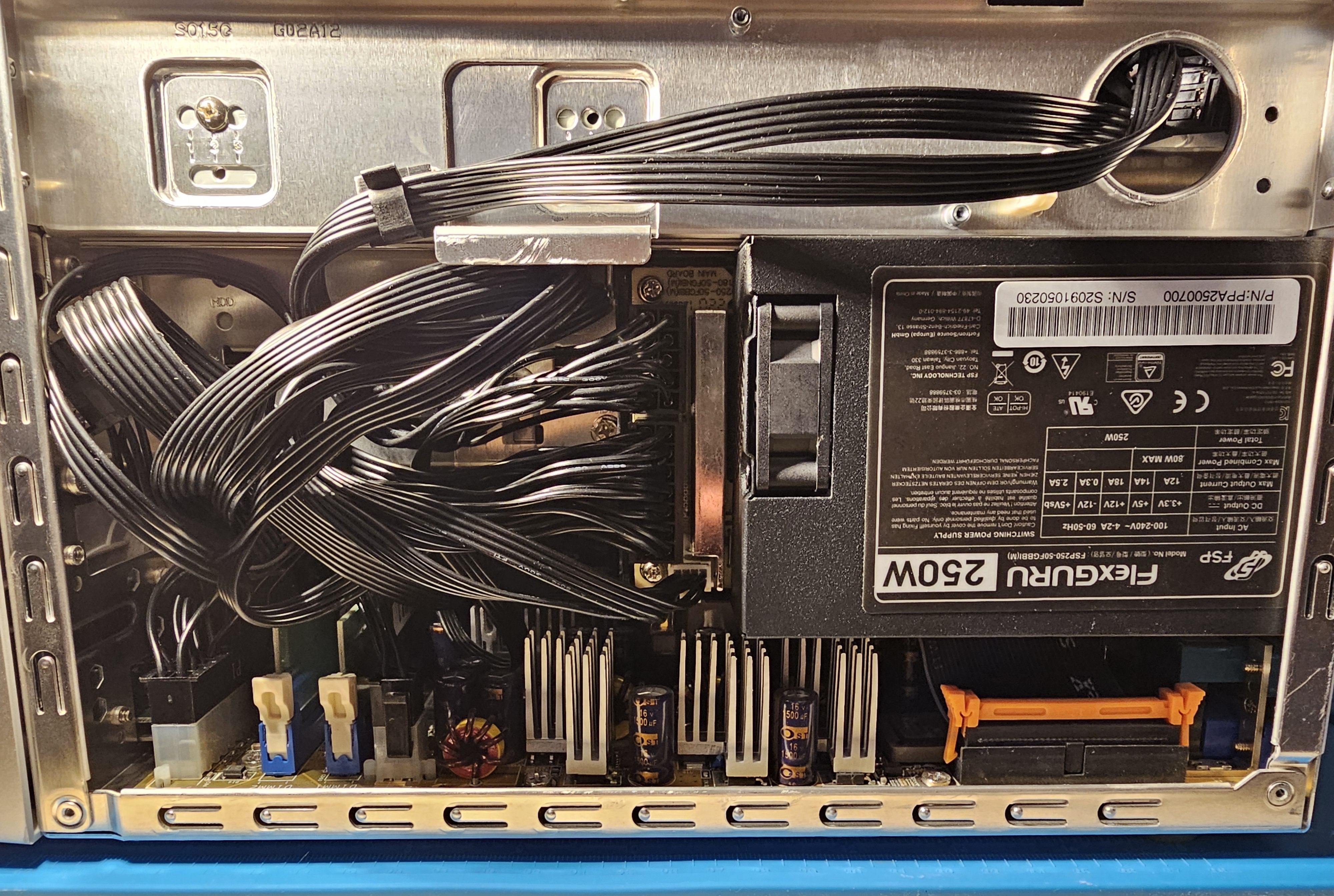

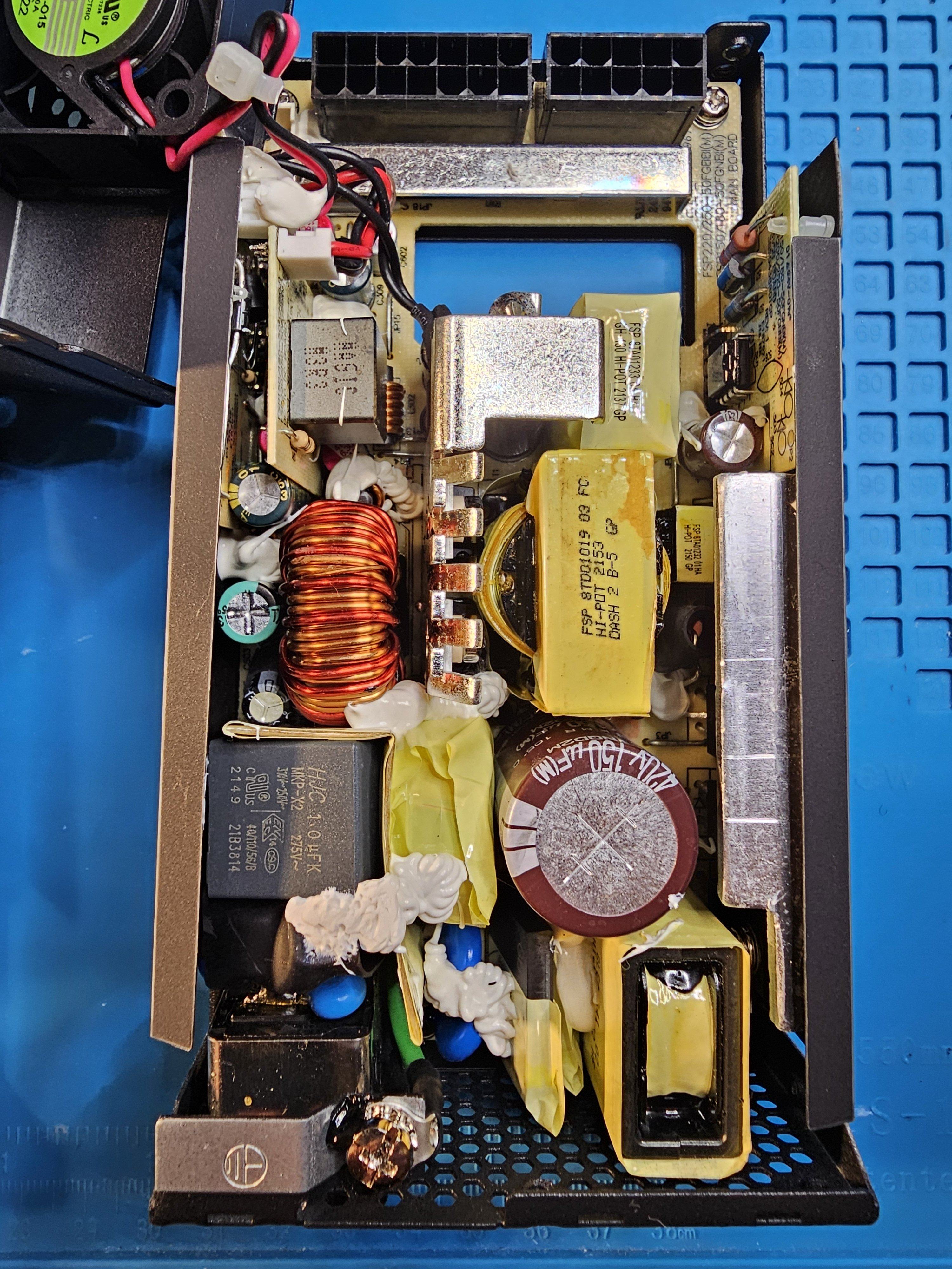

So das FlexGuru ist nun im Bench.
Erster Eindruck. Das Teil ist schwerer und die Kabel schon angenehm verlegbar. Das mit dem Modularen Stecker der zur Außenseite des Gehäuse zeigt ist kein wirkliches Problem. Die Kabel sind weich genug um gebogen zu werden. Prinzipiell macht es einen sehr wertigen Eindruck. Jetzt nachdem ich das Inter-Tech ausbauen musste finde ich den modularen Stecker noch nicht mal so schlecht. Er vereinfacht den Austausch des Netzteil in Zukunft. Anstatt die Grafikkarte und die Soundkarte ausbauen zu müssen um an die Kabel zu kommen muss man jetzt nur noch den Stecker am Netzteil lösen, 3 Schrauben weg und raus ist es.
...Mal sehen wie es sich unter Last schlägt. Aktuell zeigt es mir 172-176W an der Steckdose im selben Shuttle wie zuvor das Inter Tech getestet wurde. Also ganz leicht effizienter. Aber das kann denk vernachlässigt werden...ggf hatte mal die HDD kurz bissel Last erzeugt und schwubs sind die 6W mehr da.
Update: Ok, das FSP FlexGuru ist ebenfalls leiser als der Rest vom System, würde sagen ähnlich leise wie das Inter Tech nur dass es ein etw. leicht "schrilleren" Ton hat. Letztendlich aber vernachlässigbar da eh alles andere lauter ist.
Die Temperatur des Netzteilgehäuse scheint wesentlich niedriger als die des Inter-Tech... Trotz kleinerer Bauweise. Bin echt überrascht. Keine Stelle am NT Gehäuse gefunden wo man den Finger wegnehmen muss weils heiß wird. Beim Inter Tech gabs da schon höhere Temps wo man zwar nicht unbedingt weg musste aber es sehr unangenehm bis schmerzhaft wurde.
...Werde es nun mal zerlegen und schauen was so drin steckt..

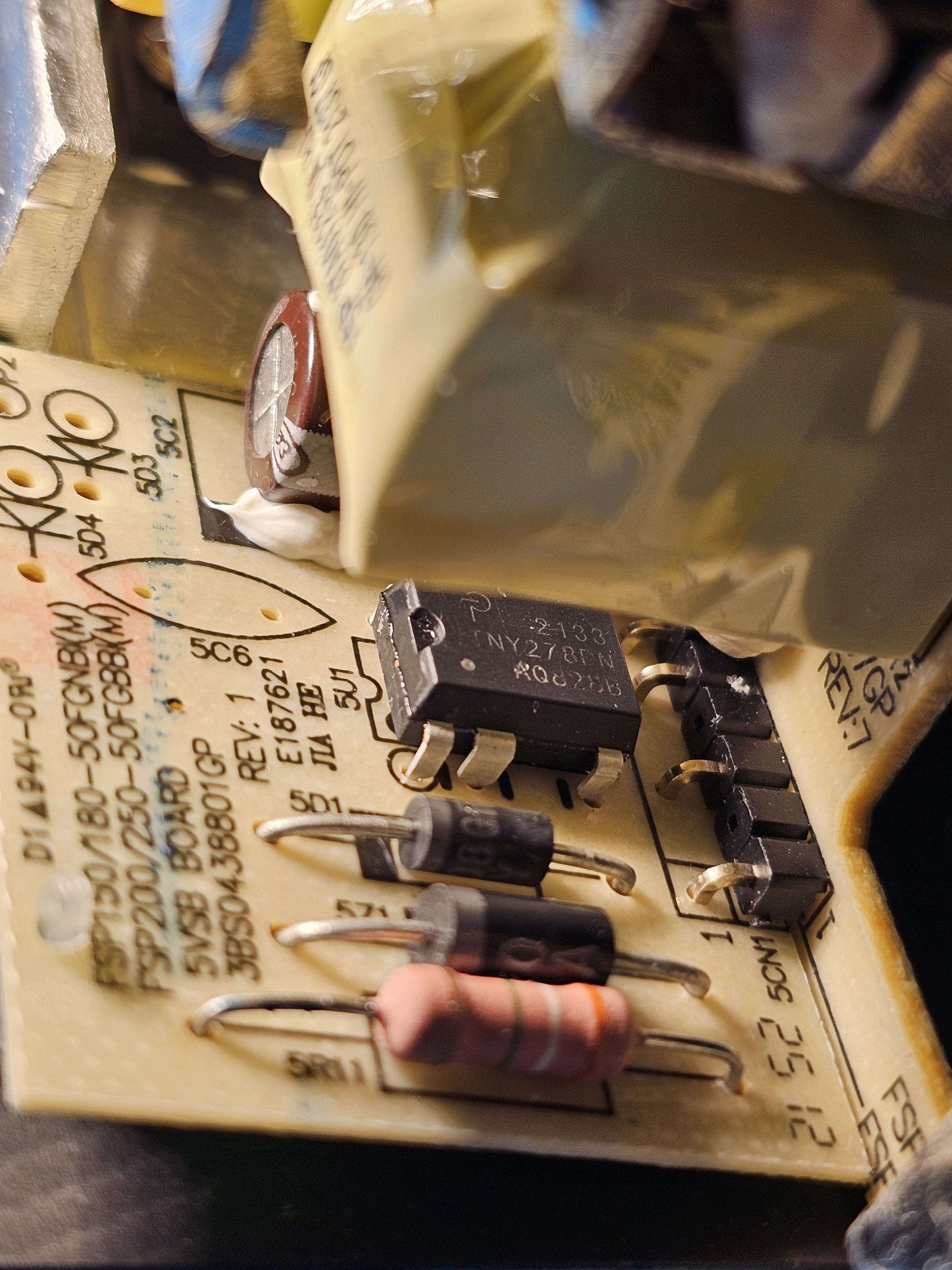

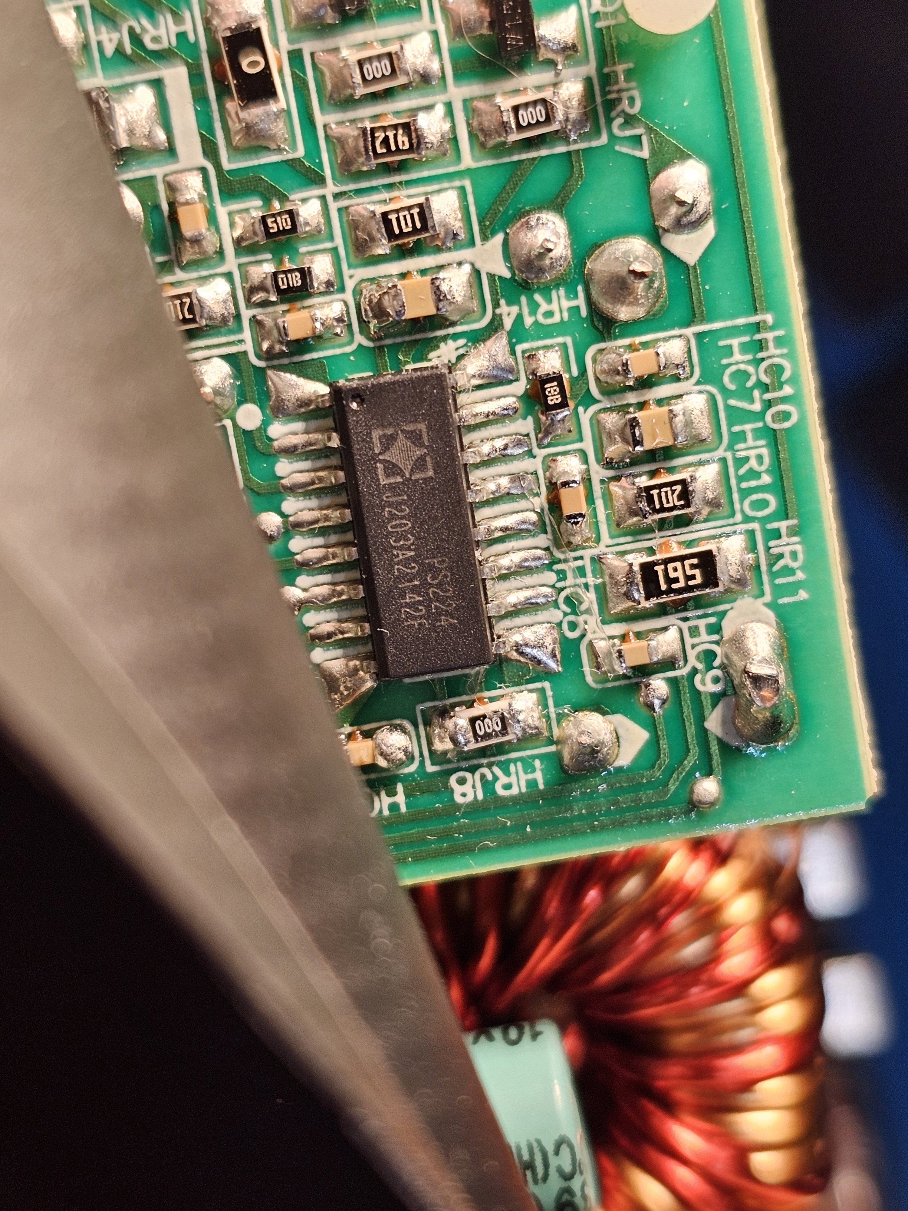

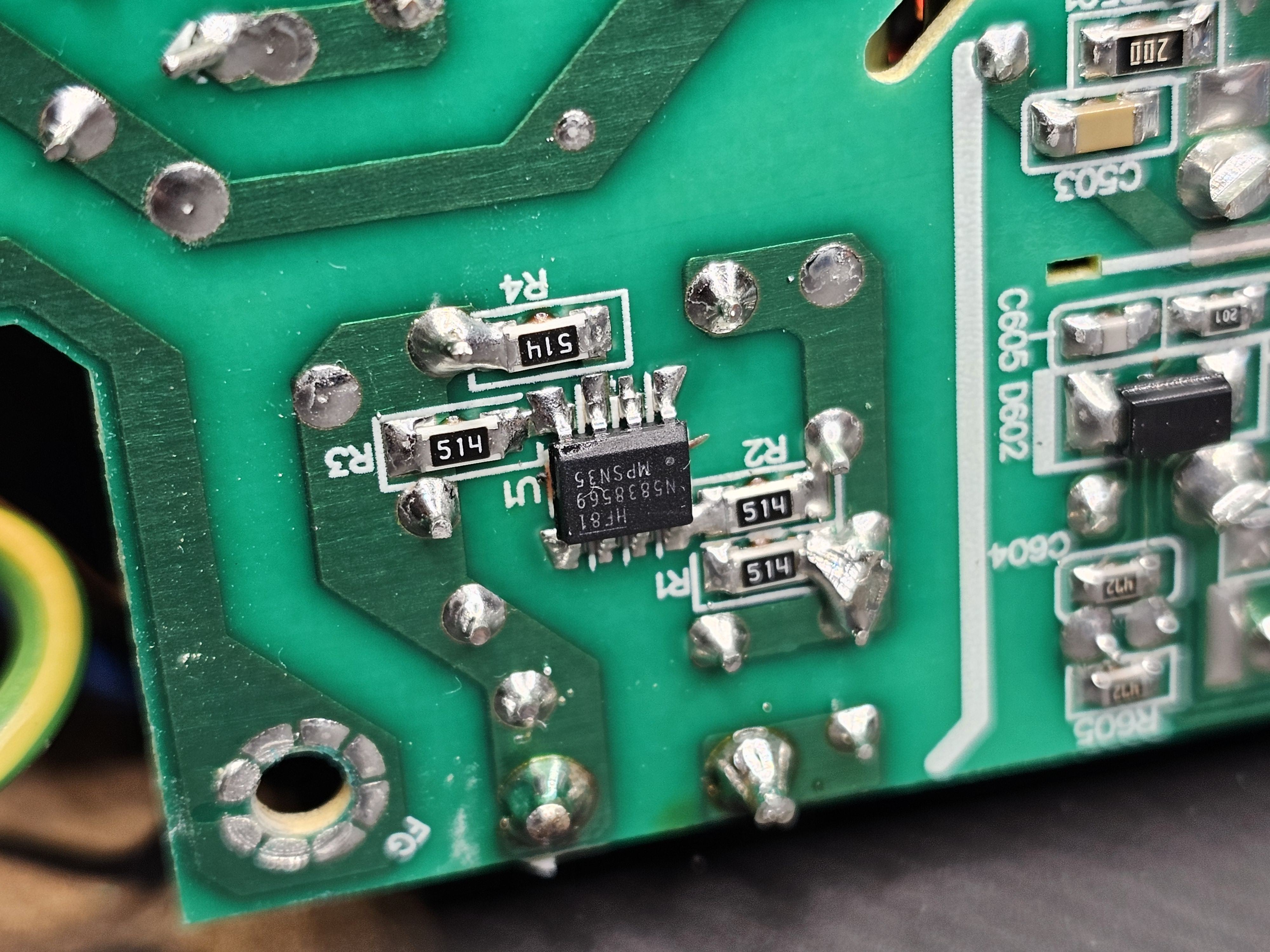

Gefundene Chips im FSP FlexGuru 250W (iwie ist auf allen Chips inen "Lack" drauf der sie unleserlich macht. Mussten zuerst mit Iso gereinigt werden)
- TNY278PN: Energy Efficient, Off-Line Switcher with Enhanced Flexibility and Extended Power Range (Datasheet)
- PS224: 4-Channel Secondary Monitoring IC with over-voltage protection, over-current protection, under-voltage protection and power good signal generating (Datasheet)
- APW7164: Synchronous Buck Controller. The APW7164 is a voltage mode, fixed 200kHz-switching frequency, synchronous buck converter (Link)
- HF81: X Capacitor Bleeder. HF81 is an innovative two-terminal IC that automatically discharges an X capacitor while eliminating power losses and allowing power supplies to comply with safety standards. The HF81 acts as a smart high-voltage switch when placed in series with discharge resistors (alternatively bleed resistors). (Datasheet).
- CM6805AG: 10-PIN Green-Mode PFC/PWM Combo CONTROLLER for High Density AC Adapter (Datasheet)
Demnach scheint also ein PFC Controller und Supervisor IC/Monitoring IC vorhanden sowie sogar ein X Capacitor Bleeder damit das Netzteil wohl bestimmte Sicherheitsstandars erfüllt.
Das ganze scheint ordentlich gebaut zu sein. Wirkt hochwertiger als das Inter Tech. Muss mal ein Profi beurteilen. Für spätere Reparaturen wie Elko Tausch scheinen mir das Inter-Tech und das FSP FlexGuru beide geeignet. Keine festen Kühler die iwie alles verdecken.

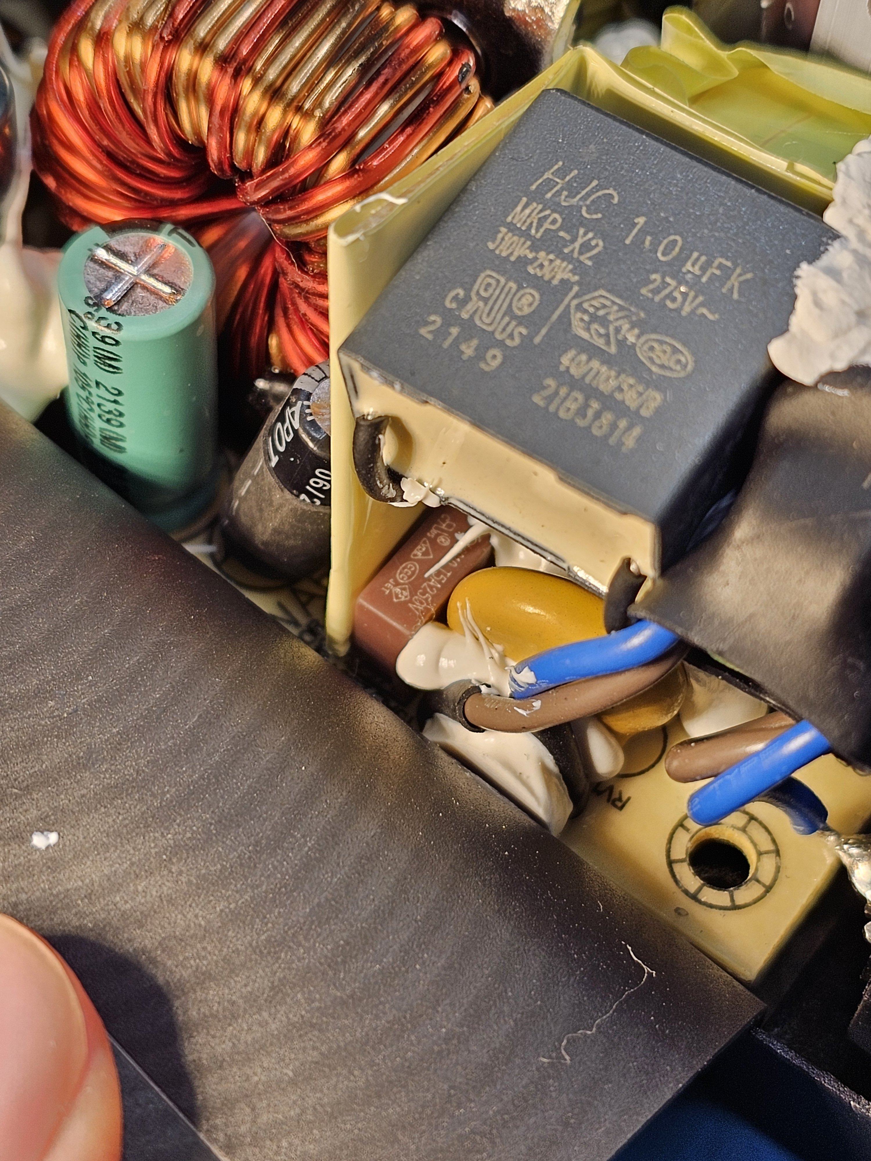

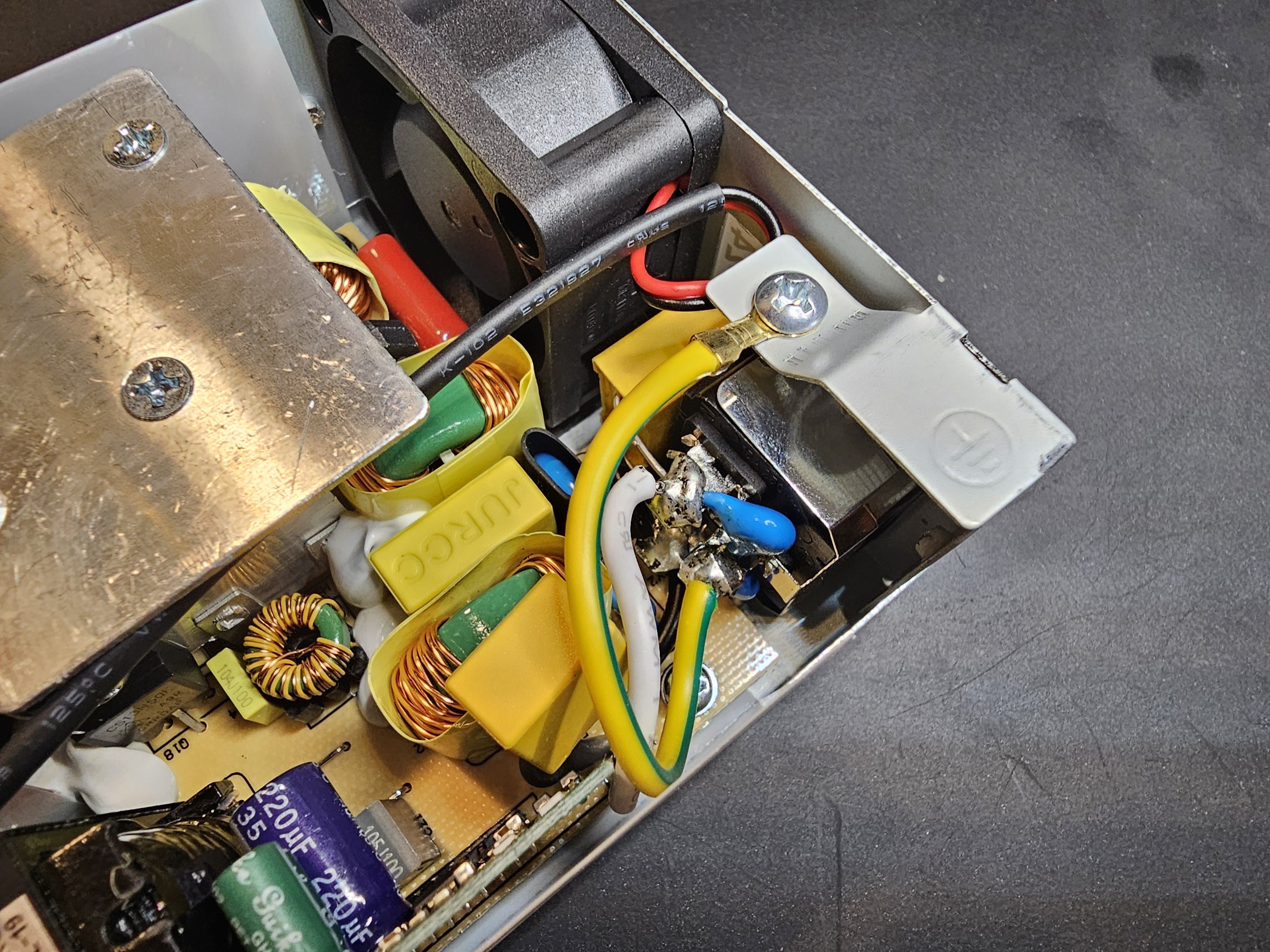

Im ersten Bild mal alle 3 Netzteile offen verglichen. Links: Inter Tech, Mitte: Original 200W NT aus Shuttle, Rechts: FSP FlexGuru 250W

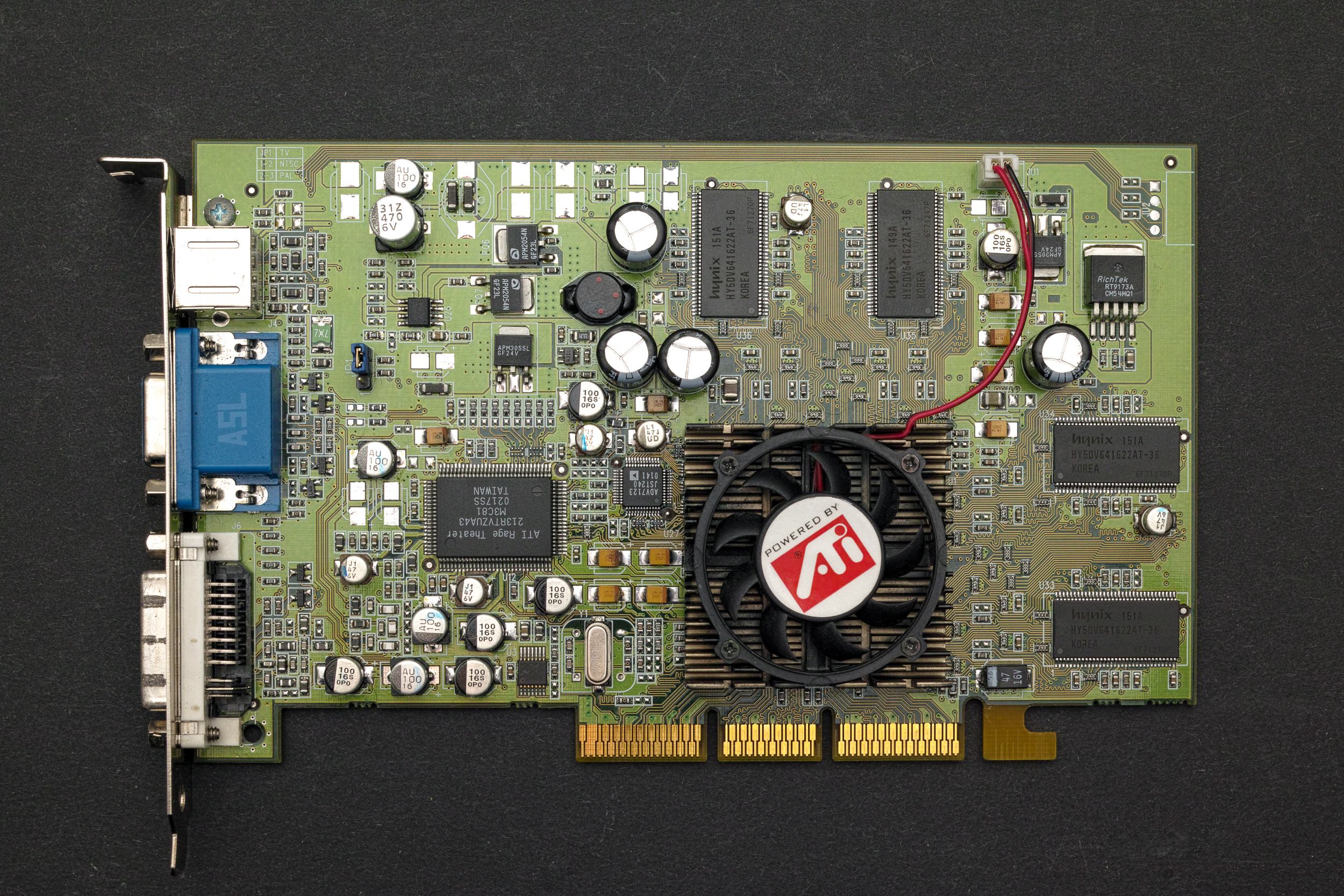

Etwas Bastelarbeit von dieser Woche zur später Stunde.

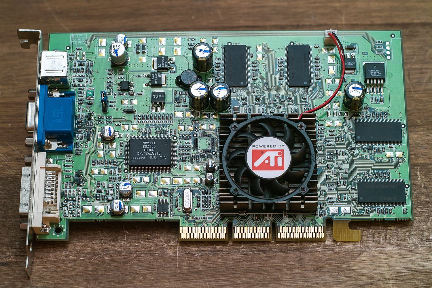

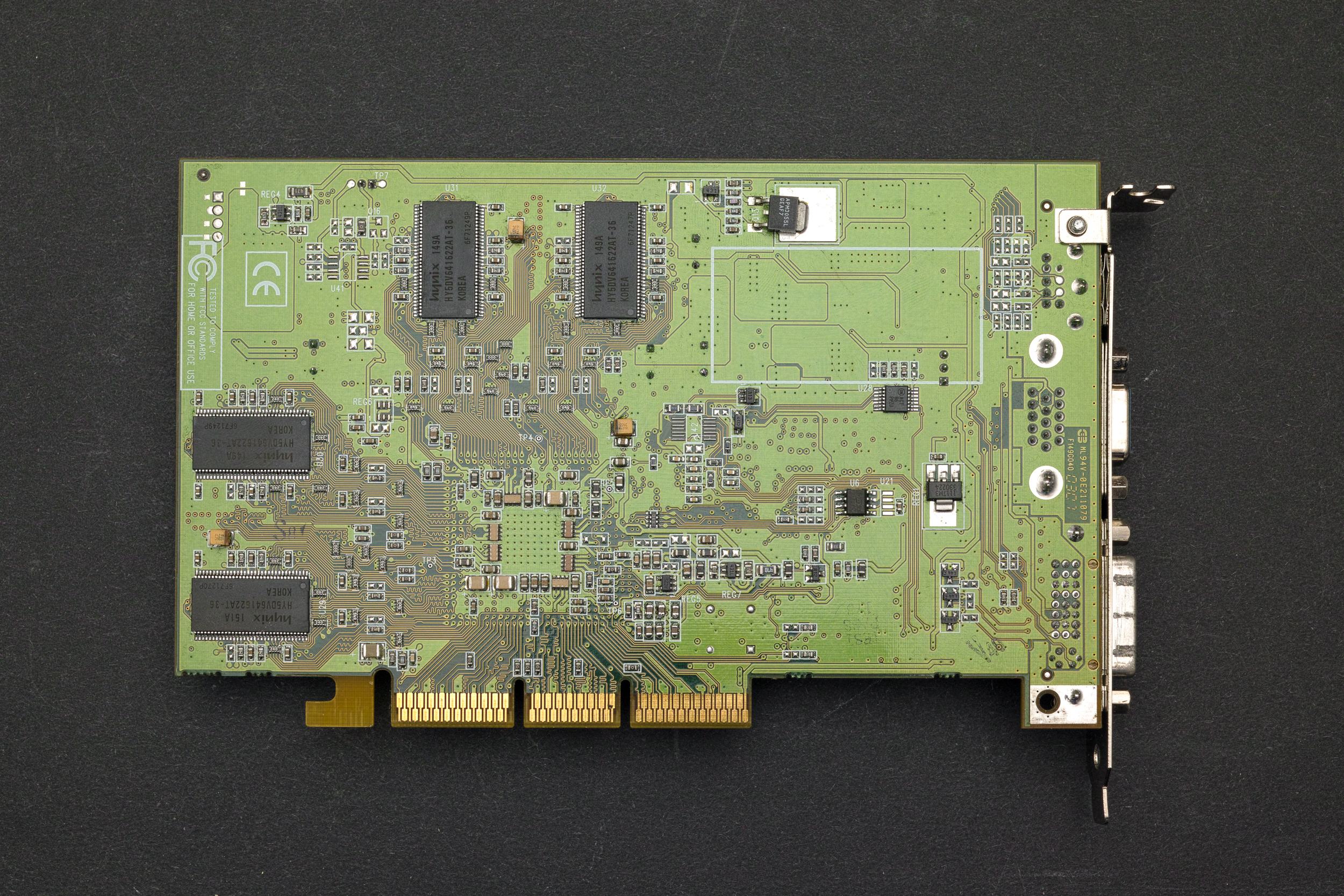

Ich habe ein normale Sapphire 128MB Radeon 9100 und eine tote Radeon 8500. Da kam mir die Idee aus der 9100 eine richtige 8500 zu machen. Heißt RAM und BIOS Chip rüberlöten. Gesagt getan. Karte bootete. Ich war ehrlich gesagt vorher nicht sicher, ob das funktioniert. Keine Bildfehler, soweit so gut. Ich habe dann gesehen, dass der DVI Port keinen analongen Anteil hat. Der ADV7123 Chip fehlt ebenso. Also die fehlenden Teile rüberlöten. Da die Layout PCBs recht ähnlich sind, geht das. Die dazu gehörenden Bauteile wie Netzwerkwiderstände, Kerkos und Elkos mussten auch rüber. Das Spender PCB war am Ende recht leer. Der Transfer ist scheinbar geglückt. Der VGA Ausgang funktioniert, ein DVI-VGA Adapter am DVI Port funktioniert auch (auch beide gleichzeitig). Die reine DVI Funktion muss ich noch testen. 3D Stabilität ist vorhanden. Der RAM bekommt 3,25V ab, der Radeon Chip ca. 1,6V. Soweit scheint alles zu passen. 🙂
Ausgangszustand
Endzustand.

Also die Entscheidung wird sehr sehr wahrscheinlich auf das FSP FlexGuru 250W fallen. Finde die modularen Stecker super auch wenn sie eigentlich bzgl. Kabel sparen keinen Sinn machen da man eh alle anstecken muss. Aber der Austausch vom NT ist super einfach. Die Temps finde ich beim FlexGuru einfach besser, mir scheint auch die Quaität der verwendeten Bauteil höher zu sein, es sind Zusatzabsicherungen verbaut und tatsächlich scheint die Push Luft-Kühlung von hinten effektiver da vermutlich auf Pull die Luft nicht unbedingt über die heißen Bauteile gezogen wird. Außerdem ist beim Inter Tech direkt hinter Lüfter ziemlich wenig Platz für den Luftdurchlass weshalb vermutlich genau der Sekundär Part vom NT schlechter gekühlt wird wos dann am Gehäuse auch sehr warm wird.
Funktionieren wird das Inter Tech denk trotzdem. Mir persönlich ists nur lieber wenn das Gehäuse nicht auch schon sehr heiß wird. Was man zu Inter Tech aber noch sagen muss ist dass es auf der einen Spule ein Wärmeleitpad hat das mit dem Gehäuse verbunden ist.... das scheint ganz schlau zu sein. Die Stelle ist natürlich besonders warm... Vielleicht wäre es beim FlexGuru ähnlich heiß wobei das Inter Tech eben schon gut komplett heiß war. Das FlexGuru riecht iwie auch etw angenehmer XD... mag blöd klingen aber der "Neue warme Plastiggeruch" ist dort weniger Intensiv. Kenn den intensiveren Geruch nur eben wenns Richtung billig NT geht^^).
Lautheit sind beide denk gleich bzw. hab ich das nur kurz getestet und beide sind unter last gut hörbar. Würde es nicht als laut bezeichnen aber in einem Silent System könnten sie dann ggf doch schon gut hörbar sein. Sobald CPU und GPU Lüfter laufen sind die aber in meinem Fall immer lauter.
Bzgl Sicherheit hat das FlexGuru wohl ein paar mehr Protections aber das müsste man vermutlich mal testen. Das Inter Tech hat z.B. wohl auch einen Temperatursensor. Somit könnte man theoretisch dort auch eine Over Temperature Protecion integrieren... auf dem Datenblatt wird davon aber nichts erwähnt. Ist wohl nur zur Lüftersteuerung.
Verbaut sieht das FlexGuru auch nicht so schlecht aus (Kabel habe ich noch nicht sauber verlegt). Wirkt iwie hochwertiger/edler in schwarz^^.
