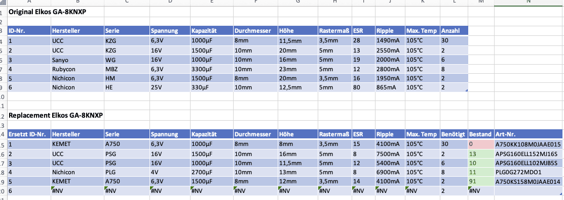

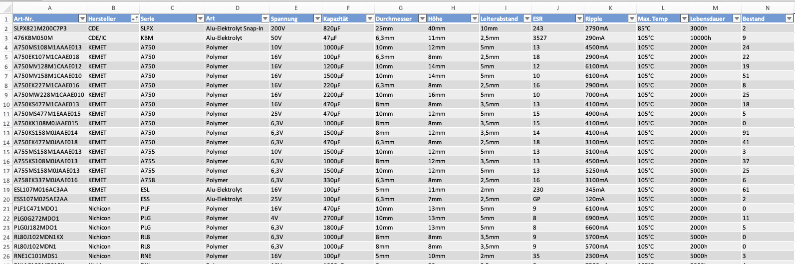

Was übrigens extrem hilft ist dann eine Art "Lagersystem" wo du das Inventar erfasst. Ich habe das bei mir mit Excel gelöst wie folgt:
Es gibt ein Blatt, da ist quasi das Gesamtinventar dokumentiert (Auszug):
Da sind dann alle technischen Daten erfasst sowie die Artikelnummer und der Bestand der jeweiligen Sorte.
Dann gehe ich hin und lege für die zu ersetzenden Komponenten weitere Blätter im Dokument an, wie z.B. hier am Beispiel eines 8KNXP:
Dort dokumentiere ich einmal, was dort im Original drauf sitzt als spätere Referenz und für meine im Aufbau befindliche große Datenbank und darunter dann eine Liste der Replacements die ich dafür rausgesucht habe. Der Clou dabei ist, dass ich in der Replacement Liste entsprechende Formeln hinterlegt habe, die auf die Bestandsliste zugreifen. Ich brauche hier nur in der Spalte "Art-Nr." die entsprechende Artikelnummer aus der Bestandsliste eintragen und alle anderen Werte werden dann automatisch aus der Liste abgerufen und dort hinterlegt sowie mit entsprechender Farbmarkierung die benötigte gegen die vorhandene Menge geprüft. In Zeile 6 fehlt hier z.b. jetzt die Angabe der Art.-Nr. zu Demozwecken, da sieht man dann dass er die anderen Felder nicht befüllen kann. Packe ich da die richtige Nummer rein, erscheinen sofort alle Werte.
Aus meiner Erfahrung, wenn du mit großen Mengen an Hardware und Ersatzteilen arbeitest, sind solche Listen echt notwendig um einen vernünftigen Überblick zu haben um schnell feststellen zu können was ggf. noch fehlt oder ob man sofort ans Werk gehen kann und alles vorhanden ist.

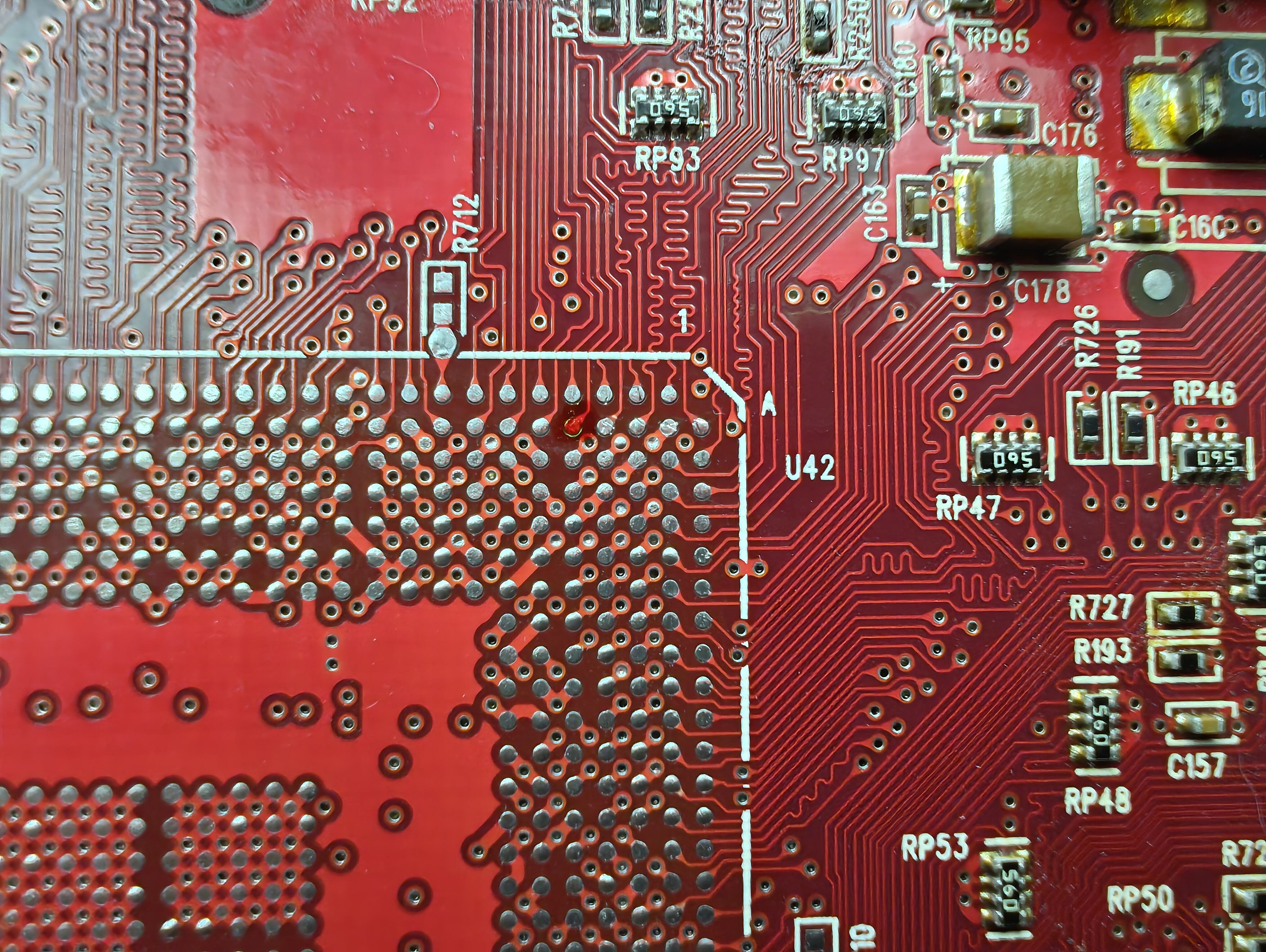

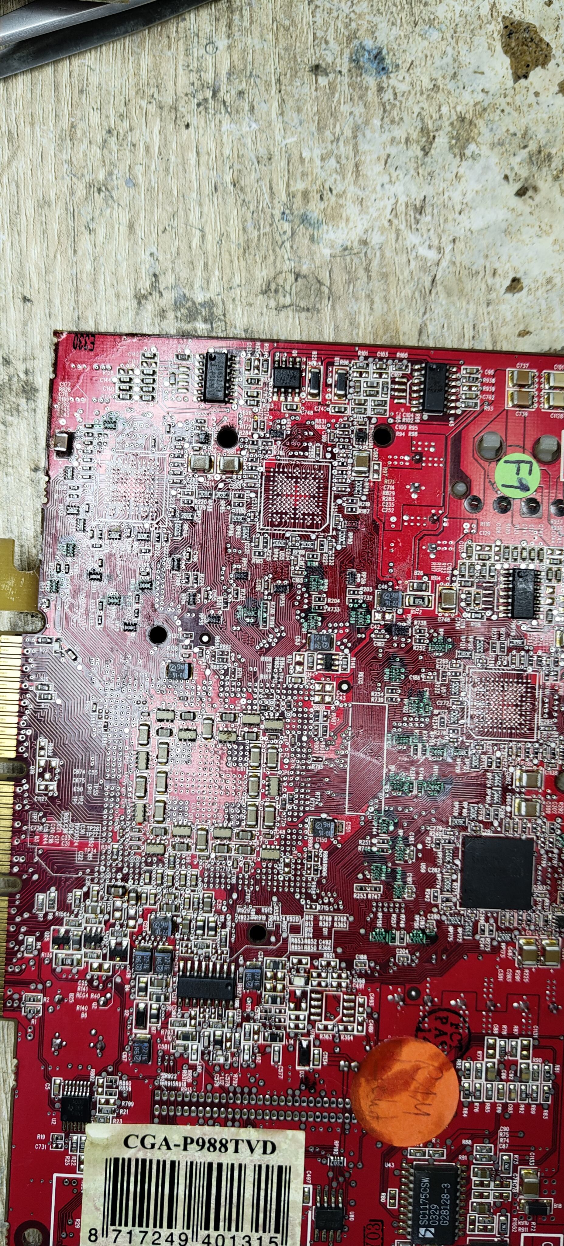

Hab mir heute eine der 9800 Pro's von @MaexxDesign vorgenommen. (Naja, angefangen habe ich damit im November...)
Die Karte hat vermutlich einen ESD-Schaden durch statische Aufladung. Äußert sich in Speicherfehlern und Streifen im Bild. Ich will euch mal zeigen, wie ich den Fehler lokalisiert habe.
Zuerst waren alle möglichen Widerstands-Arrays defekt. Die sollten normalerweise einen Widerstand von 56 bzw. 47 Ohm haben - und zwar überall und immer. Da waren aber Kandidaten mit deutlich mehr dabei, teilweise Verbindungen im MOhm Bereich. Hauptsächlich rechts im Bild, alle die schwarz markiert sind. Die grün übergestrichenen waren ok.
Das passiert, wenn man mit hoher statischer Aufladung in den Patschehändchen auf die Arrays fasst. Das sind Dünnschichtwiderstände, die dadurch schnell hochohmig werden können.
Also hab ich zig Stück davon ersetzt und den Speicher reflowed/reballed. Die Fehler blieben aber bestehen.
Hab dann mühselig mehrfach alle Arrays durchgemessen, mit jeweils 4 Verbindungen hatte man da gut zu tun. Am Ende ist mir dieses hier aufgefallen, welches eine Verbindung hatte, die 1 Ohm gegen Masse hatte - die anderen liegen alle so bei 65.
Die Verbindung geht an diesen Pin der GPU (die ich hierfür abgelötet habe). Rechts Andere Seite der Verbindung an den Ramchip.
Den Pin auf der GPU nachgemessen:
Hier liegt der Fehler. Die Verbindung ist gegen Masse kurzgeschlossen. Rechts nochmal der "normale" Widerstand eines danebenliegenden Speicherbits.
Also ist die GPU leider defekt. Wahrscheinlich hat jemand die Karte angefasst und auf der Rückseite großflächig auf die Arrays gepackt - die sich gewissermaßen "geopfert" haben, weil jeweils zwei zwischen Ramchip und GPU sitzen. Die haben hier sozusagen als Puffer fungiert. Auf der Vorderseite hat derjenige wahrscheinlich ungünstig direkt an die GPU-Seite gefasst.
Mir war es wichtig, das nachzuverfolgen, weil man Streifen im Bild bei 9800er Karten ja in 95% der Fälle auf Speicherlötstellen zurückführen kann. Jetzt weiß ich, wieso der Reflow hier nicht zum Erfolg geführt hat.
