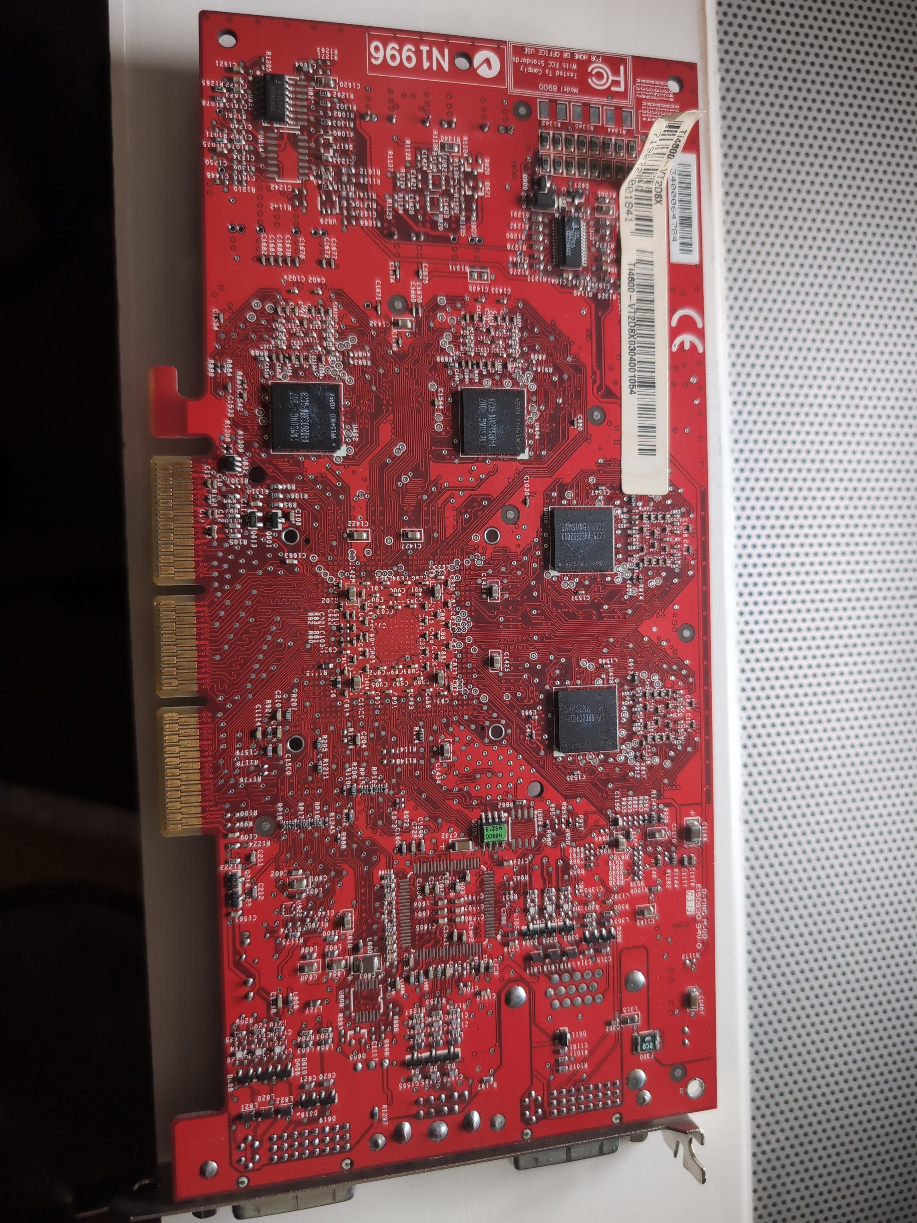

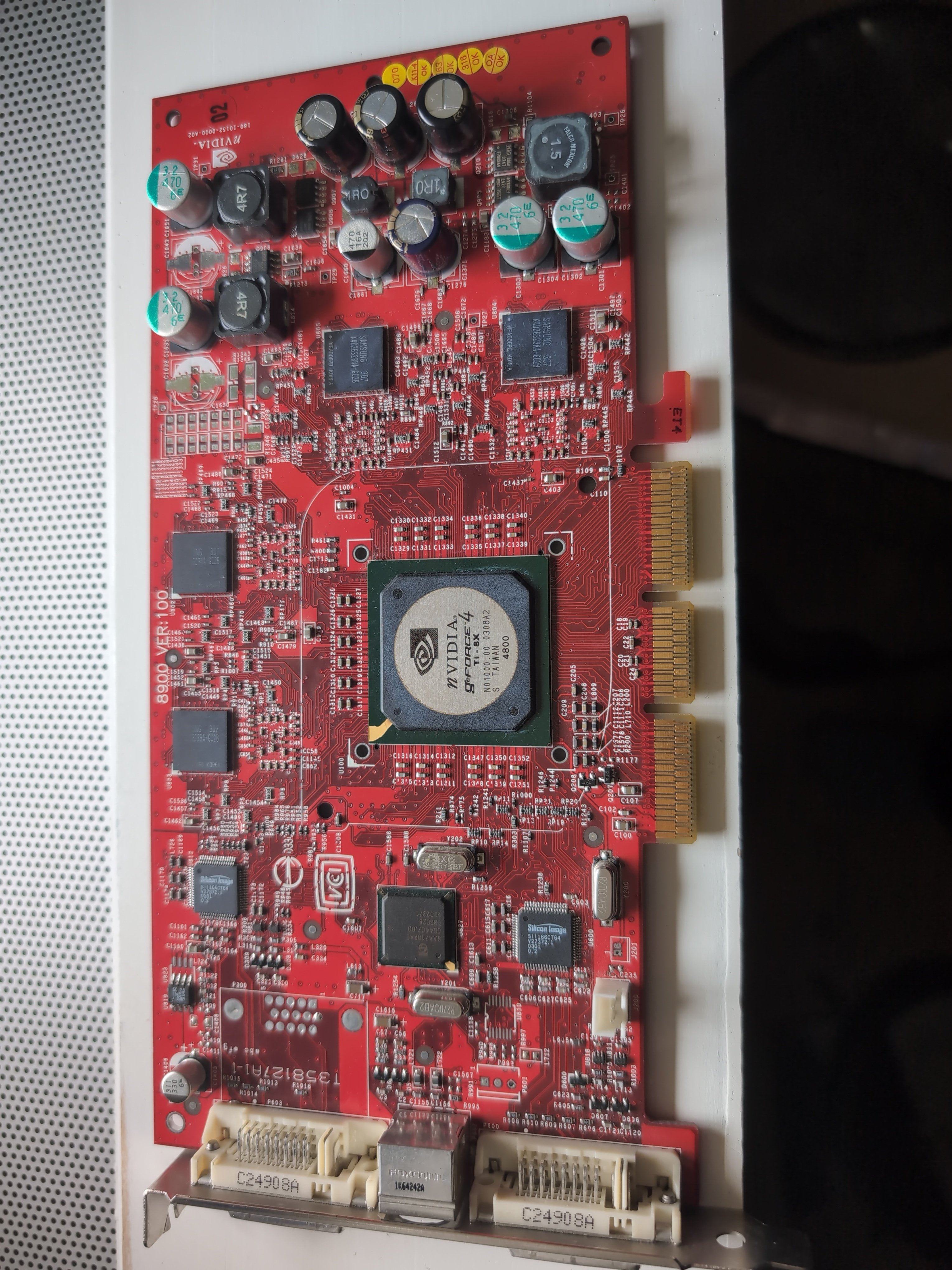

Ich habe für die Karte einen Leadtek TI4800SE Kühler, kannst du gerne haben zum testen.
54mm Diagonale...
Ich muss mich mal um ein Netzteil kümmern, dann kann ich die Karte mal mit nem Chipset Kühler posten lassen (sollte doch dafür reichen)?
Meine ganz dunkel im Hinterkopf zu haben, dass sie Bildfehler macht...

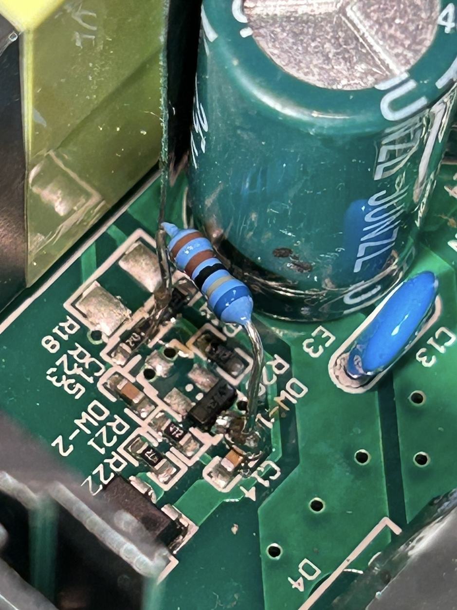

Hast du genau dagegen was modifiziert? Bei mir wird das Lot oft auf den letzten Millimeter kalt und bleibt dann kurz vor dem Ausgang hängen.
Ich antworte mal hier, bevor es ausartet. Ich habe beim Netzteil ein Widerstand dazugepackt und nun knapp 24V statt 19V. Denke das hilft beim Auf und Nachheizen der Spitze. Den Mod habe ich aber auch nur machen können, da die Pumpe / Lüfter einen separaten DCDC hat.

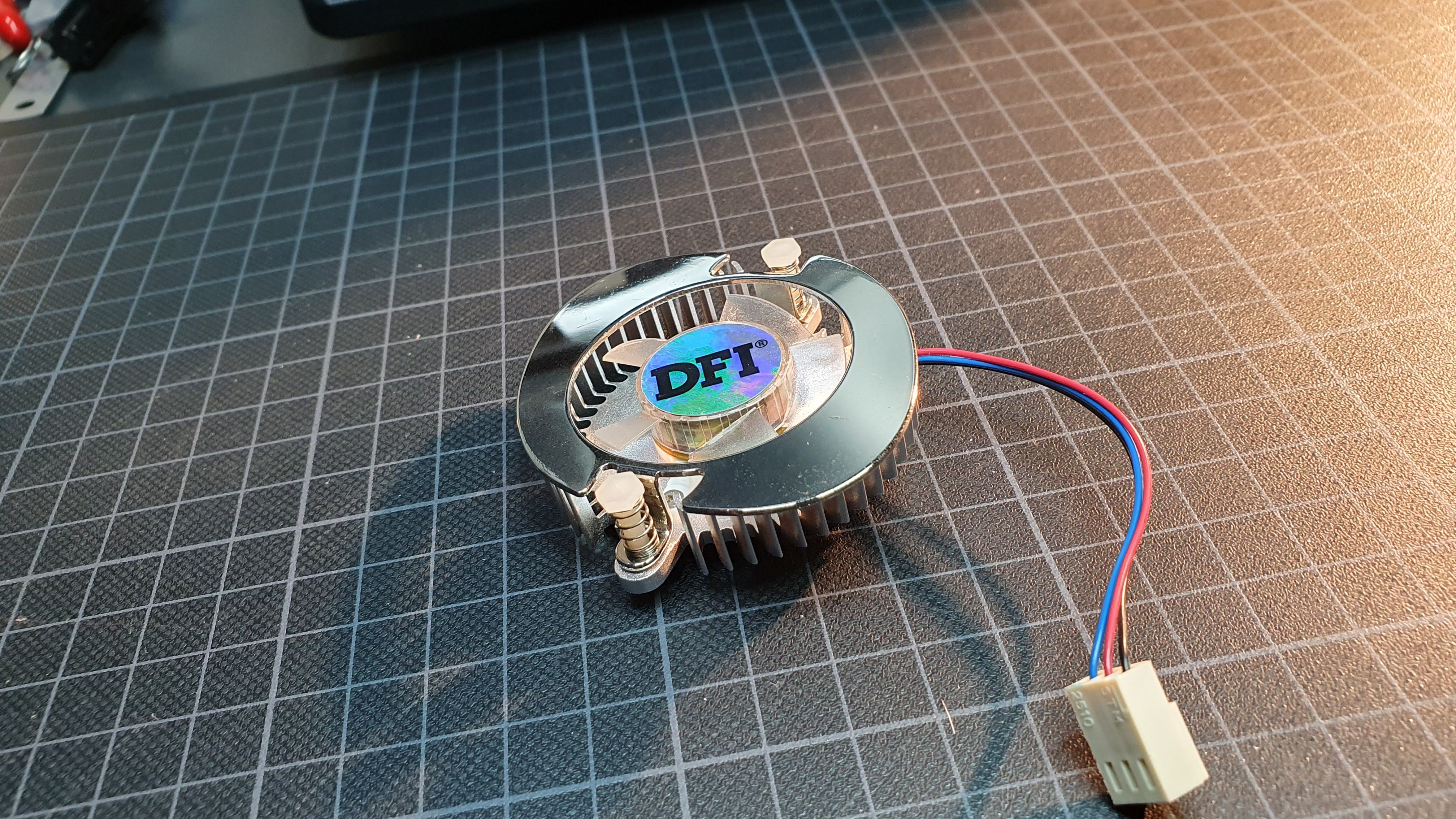

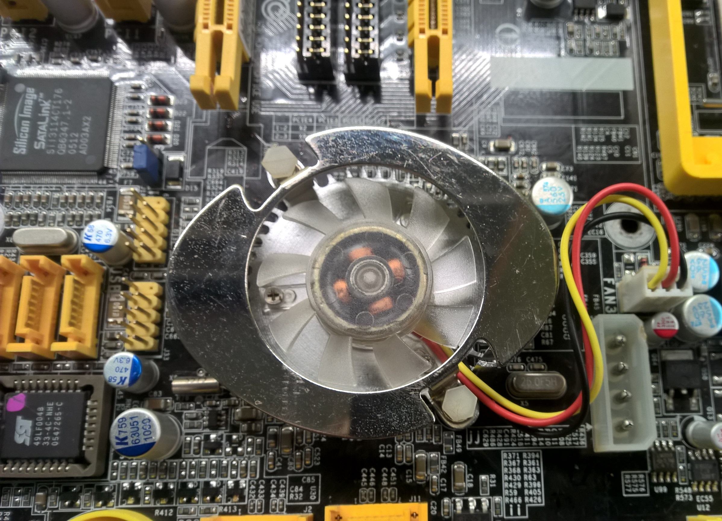

Weiß zufällig jemand, wo man das Innenleben von den DFI-Chipsatzlüftern noch irgendwo nachkaufen kann?
Ist ein kleiner MSI propeller. Typ kann ich dir leider nicht sagen
Müsste auf fx 5200 MSI verbaut sein. Sollte eiserne Reserve haben. Ob die noch gut sind weiß ich nicht. Aber schauen kann ich. Dir zu senden und du gibst dem bisschen liebe. Lüfternabe muss übertragen werden zwecks Aufkleber
Danke fürs Nachschauen. So einen kleinen MSI-Lüfter hab ich wohl auch. Er ist zwar weiß wie beim DFI, aber das Schraubmaß vom Gestell passt nicht zum Kühler. Auf den kleinen Medion-Karten (9600XT) scheint ein passender zu sitzen, nur in Schwarz. Aber zumindestens passt das Schraubmaß vom Gestell, nur sind die sogut wie nicht zu warten.

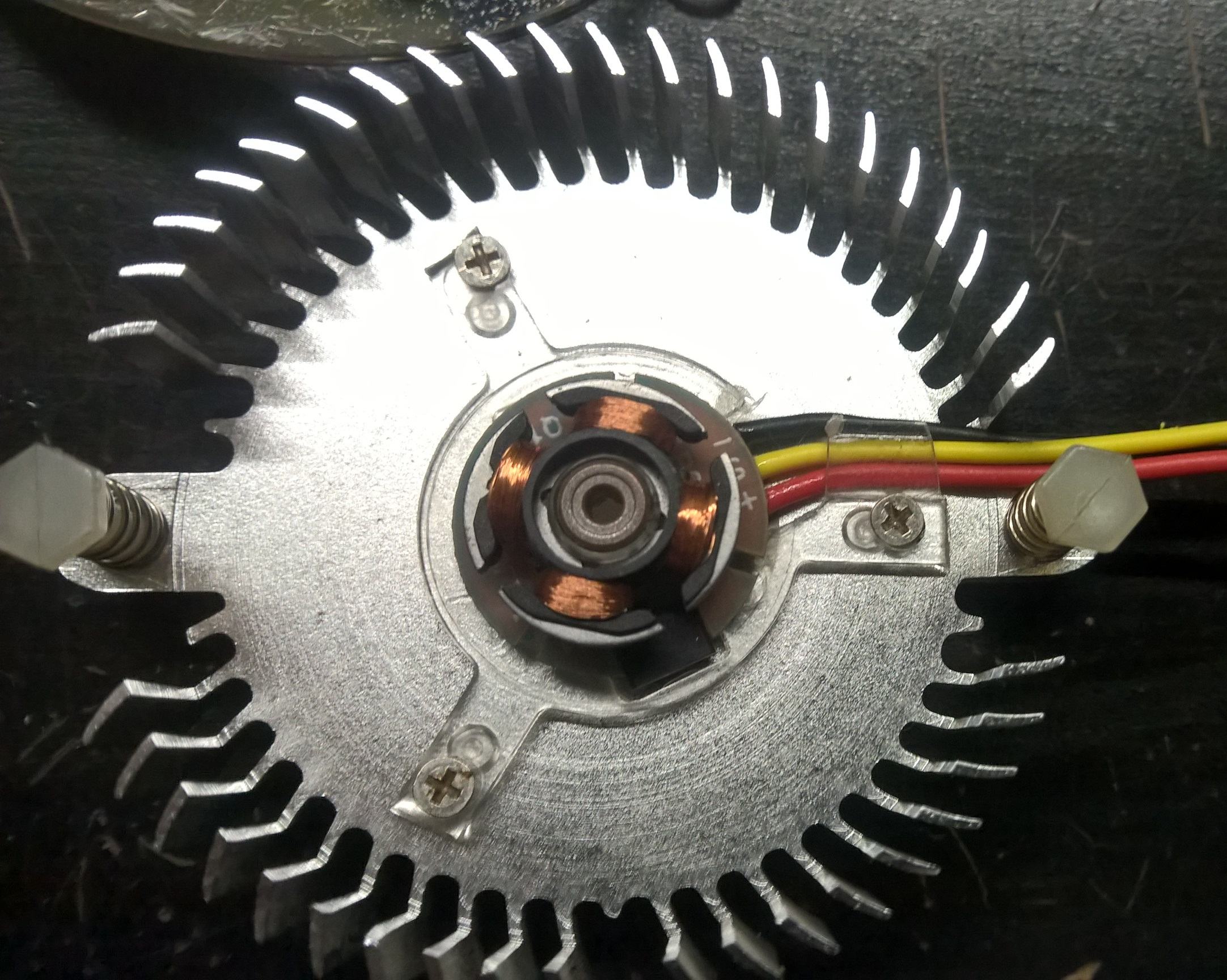

Ich hab einen Lüfter gefunden, der zwar ein paar Lüfterblätter zuviel hat, aber sich auf das DFI anpassen lässt.
Mit den Seitenschneider rausgeknipst und passende Löcher gebohrt (der rechte ist schon fertig beabeitet)
Der Lüfter hat 3 Lötpunkte, wo ich das Tachosignal angelötet hab, aber leider gibt der kein Signal aus. Daher nur zum Schein.

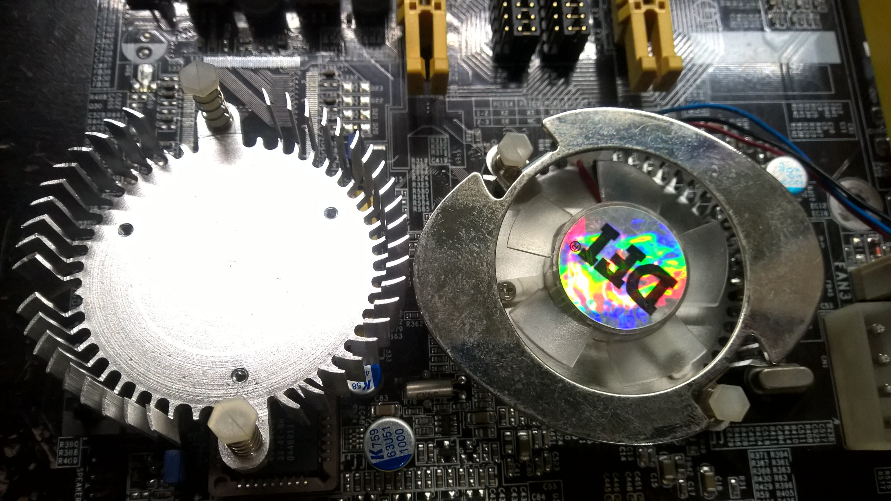

Jetzt fehlt nur noch ein DFI-Aufkleber. Und wenn man genau hinschaut, ist der ganz leicht konzentrisch, aber das fällt nur beim genauen Hinschauen auf. Für weiter zentrierter waren die Halterungen zu ungenau.

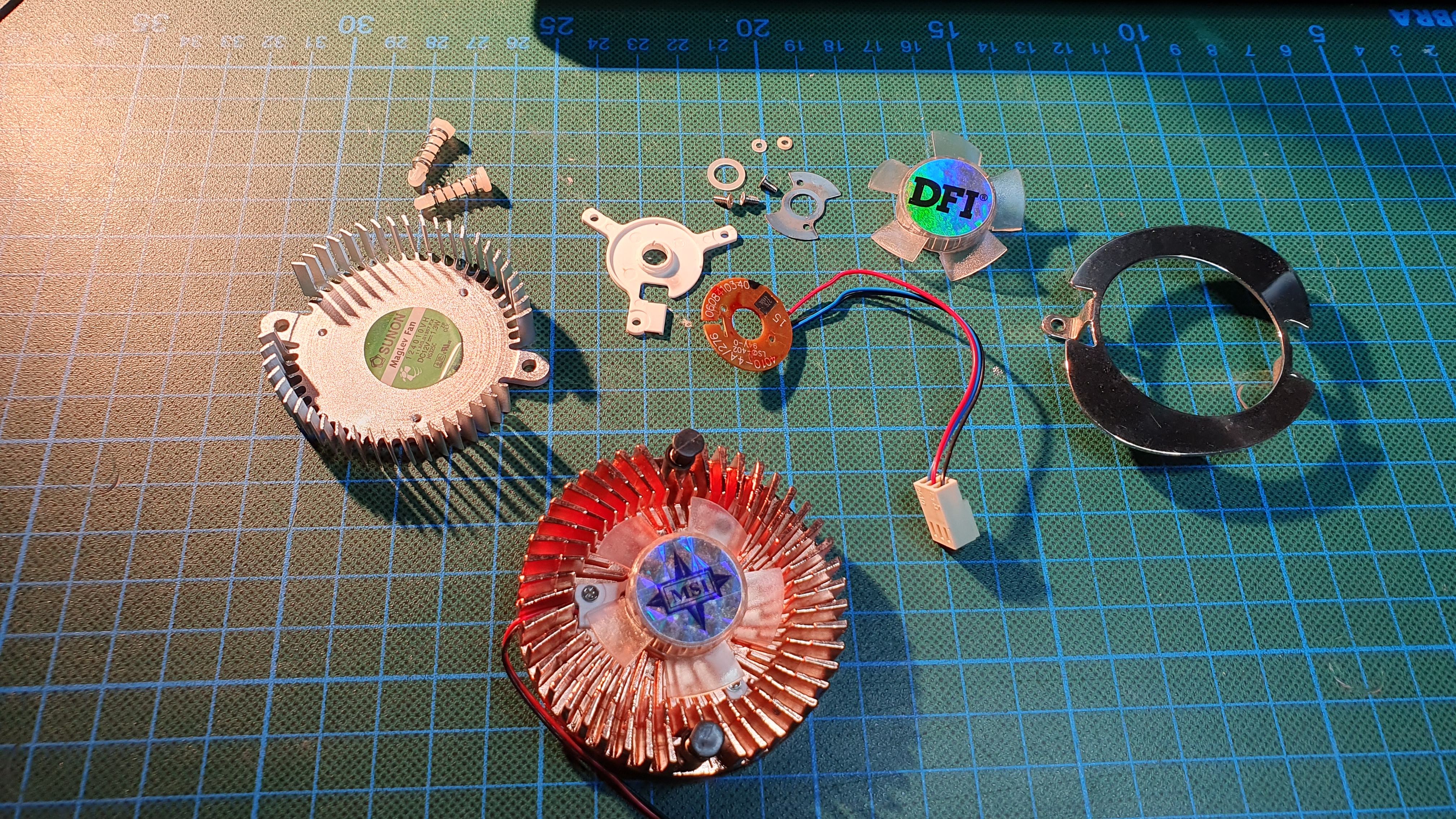

die DFI Lüfter sind alle verpresst und nicht reparabel. Jeglicher Öffnungsversuch zerstört den Lüfter.
Es gibt/gab wie ich hier im Forum schon 2-3x gepostet habe aber den Lüfter neu von MSI, 100% identische Bauweise, lediglich der DFI Aufkleber muss übertragen werden und das blaue Drehzahlsignalkabel bzw, einfach das 3fach DFI Lüfterkabel am MSI anlöten(Lötpad fürs blaue Kabel ist da auch vorhanden auch wenns bei MSI nicht genutzt wird)
Hatte den vor 1-2 Jahren bei Aliexpress für 5€ mit Versand gekauft und auf meinem DFI verbaut
Aktuell gibt es das Angebot bei Aliexpress nicht mehr, habe auf die Schnelle nur das hier gefunden. Ist ein Grafikkarten Kühler von MSI
oder bei aliexpress einzelnd ohne Kupferteil
hab somit einen 100% neuen perfekt laufenden DFI Kühler/Lüfter für quasie kein Geld :hail: 8-)

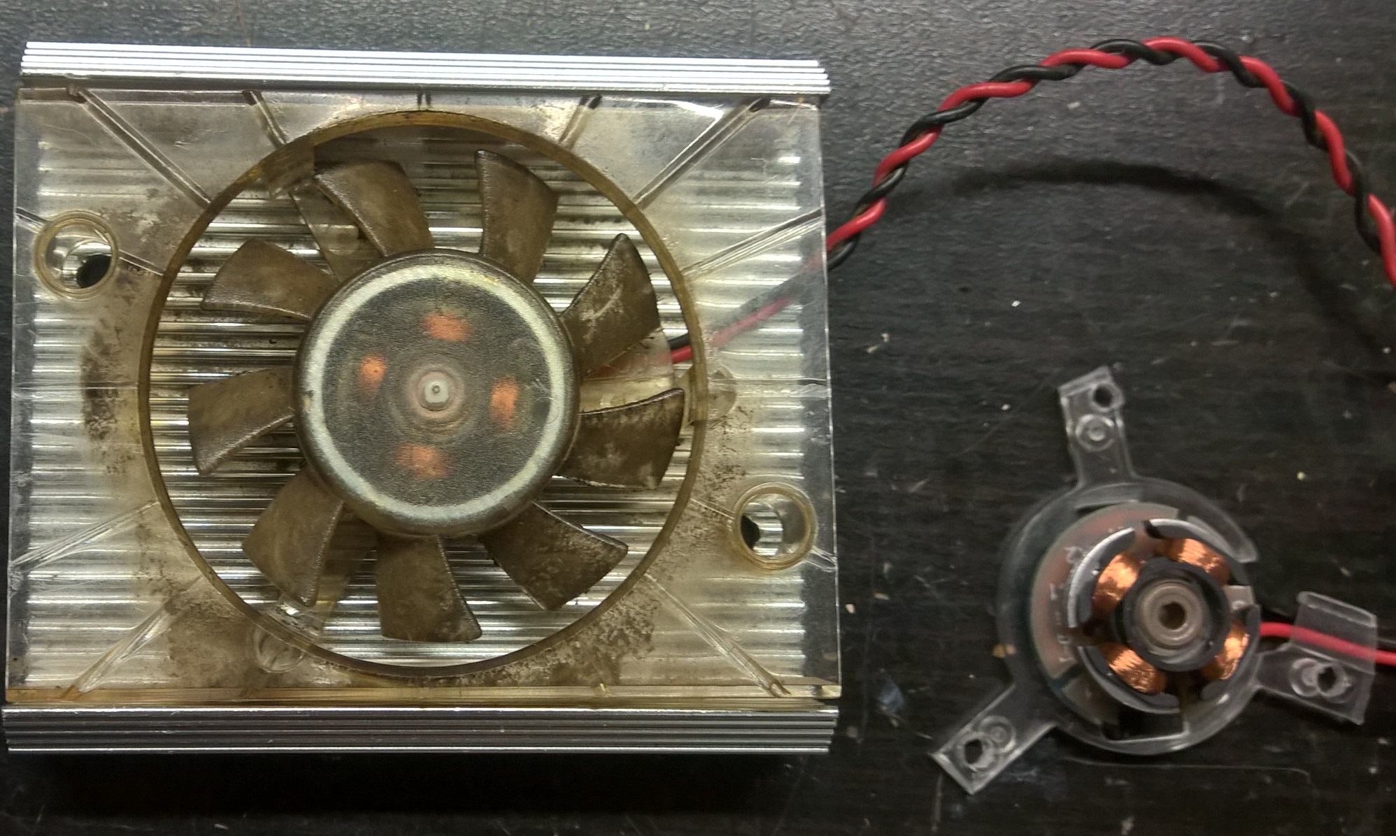

kommt ganz auf die Bauweise an. Es ist nicht einfach einen alten ausgeleierten Lüfter zu revidieren, aber je nach Bauform ist das doch ganz gut machbar.
Ohne neue Buchsen mir persönlich schleierhaft.
Aber was heißt denn "ganz gut machbar ?" als Beispiel.
es gibt genug Lüfter mit Kugellagern und die kann man überall kaufen. Dann laufen viele alte Lüfter mit Kugellagern einfach nur trocken, solange die Kugeln keinen Schaden genommen haben bringt Fett oder Öl in verschiedenen Viskositäten was. Am schwierigsten sind Gleitgelagerte Lüfter mit Metallwelle und Lagerbronze. Die sind dann ausgeschlagen, lassen sich aber mit etwas dickerem Fett doch teils nochmal reaktivieren und oft kommt es auch auf den Einbauwinkel an, also auf dem Tisch liegend oder auf dem Benchtabel kann es rattern aber im PC richtig nach unten eingebaut zeigend ist dann wieder Ruhe oder es ist egal in welchem Winkel wieder ruhe.
Deshalb kann man nicht pauschal sagen, funktioniert eh nicht.
Da habe ich schon zu viele alte Lüfter erfolgreich repariert
Braucht man halt auch etwas Geschick dazu
