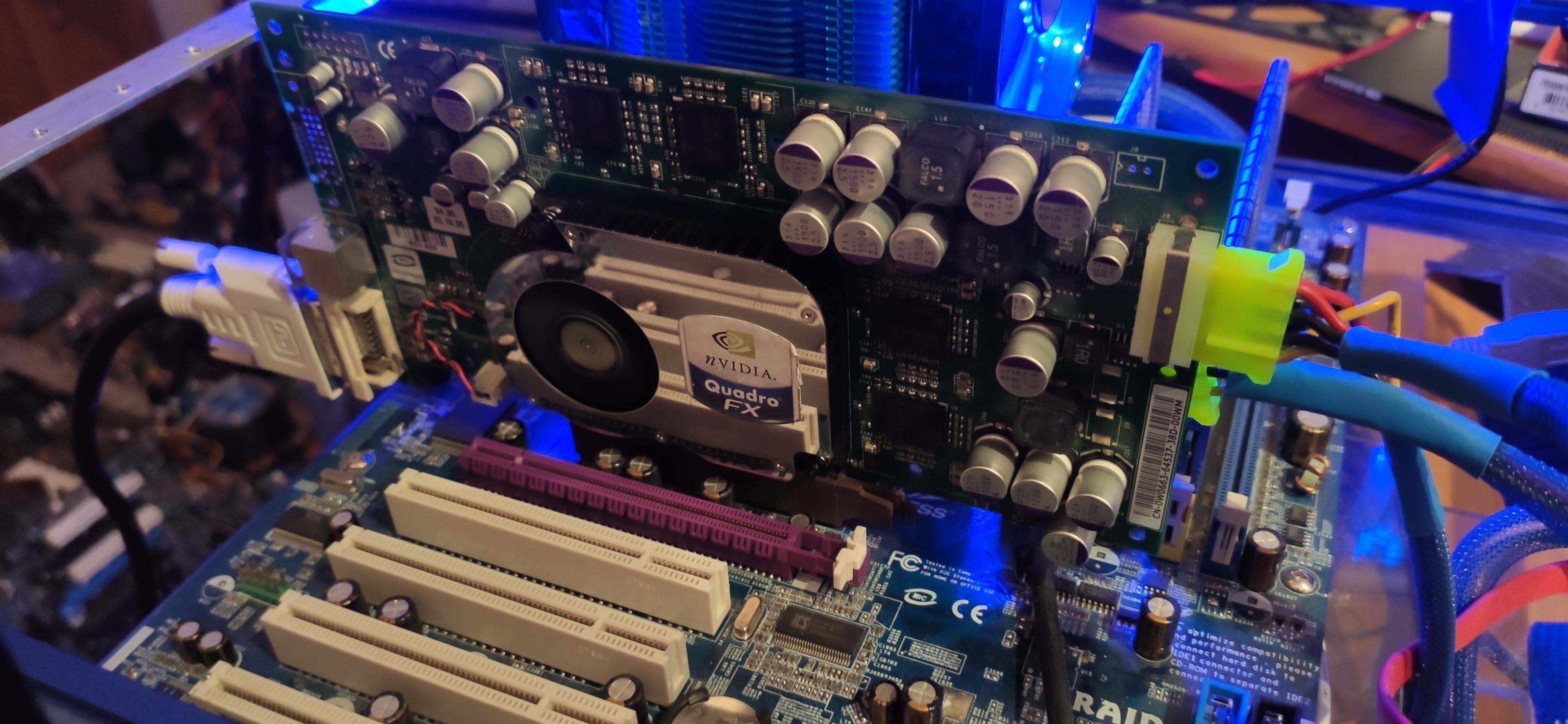

Wäre mir persönlich aber zu viel Aufwand wg. der 12V für den Lüfter. Dann lieber einen sehr potenten Lüfter, der die Spannung mitmacht und so das Leben der "Maschine" erhält.
da ich ette rumliegen hab, weil doch nicht benötigt, ist es zwar mit Kanonen auf Spatzen, aber der Lüfter wird dann zumindest nicht überbelastet.

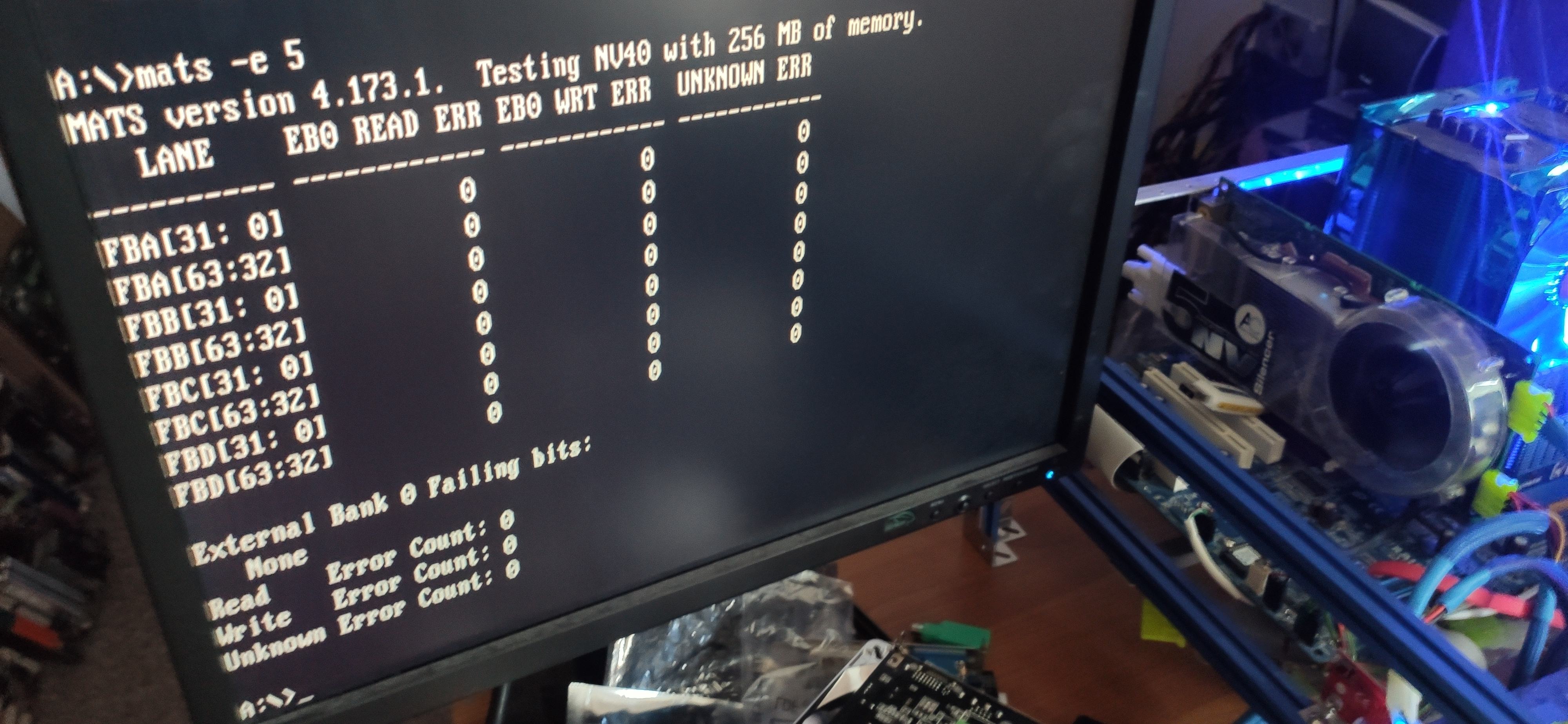

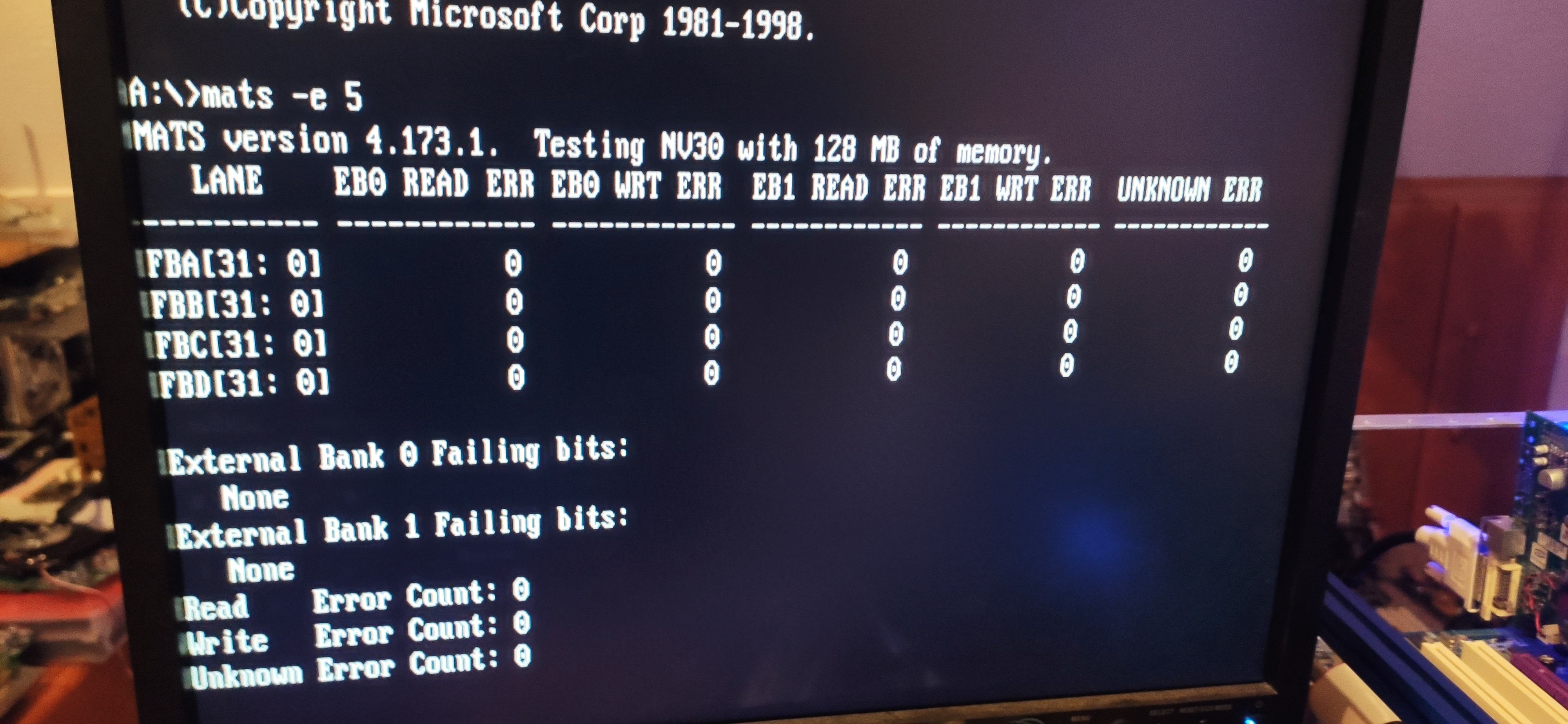

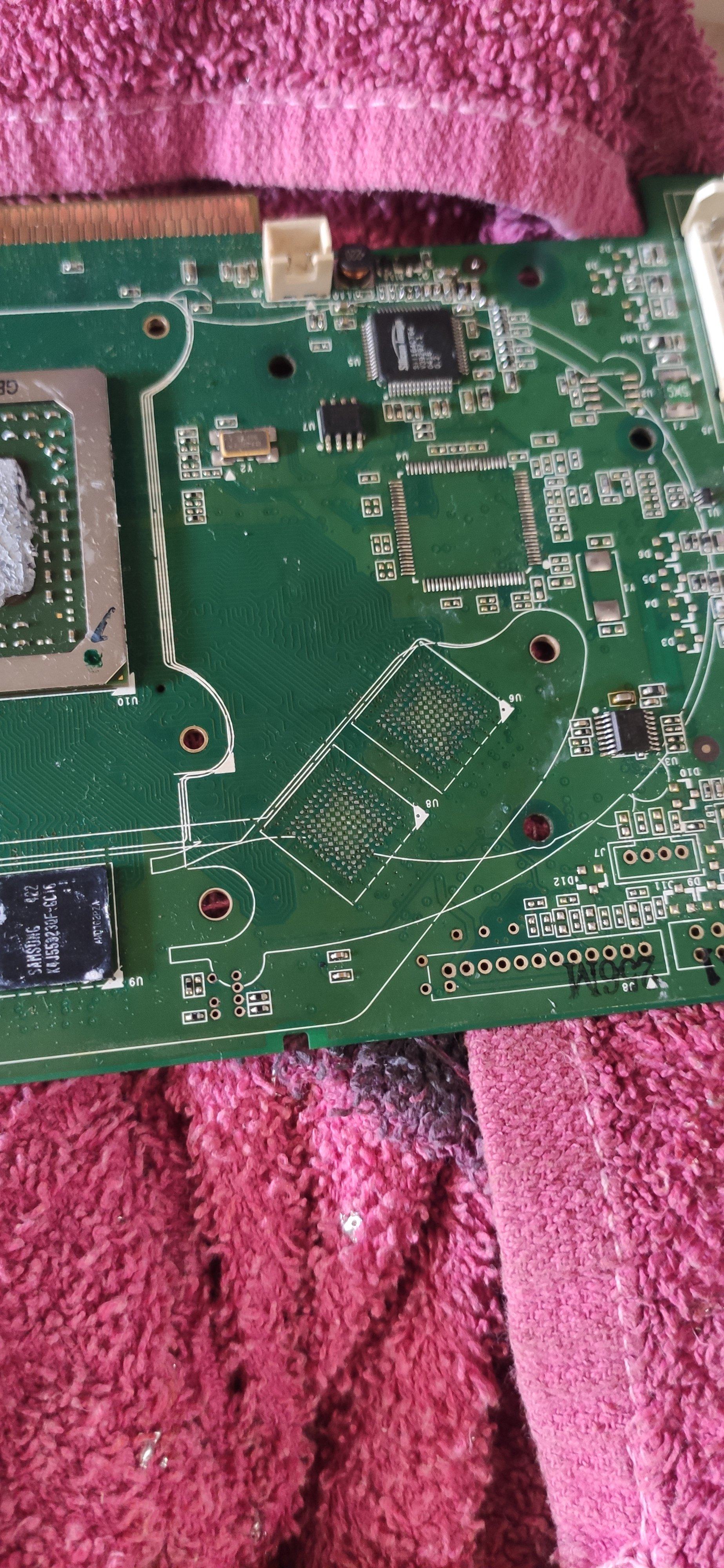

Qfx1k Spender
Diese qfx1k diente krisfix als Spender für meine Asus v9900u.
Die alten RAMs hat er mir zurück geschickt.
Diese hab ich mit viel Mühe reballt.
Und auf die qfx1k die nackig war drauf gelötet.
Zwei Pads auf dem pcb waren verlustig.
Laut Datasheet beide NC not connected.
Der nv30 braucht viel mehr temp. 370grad 60-65 flow sowie 210 preheat hab ich mich Ran tasten müssen.
Zum üben. Mit meinem können und wissen würde ich mich selbst also Rookie bezeichnen, hatte aber in diesem Fall mehr als Glück:)
Im Gegensatz zur 57u
Da komme ich nicht so Recht weiter.
Bei der qfx1k fehlt der obere DVI bewusst.
Da verlöte ich noch einen VGA. Wollte ich sowieso schon vorher doch dann hatte ich einen Spender gebraucht.
Und da gc1k halt selten ist, wollte ich mein Glück probieren:)

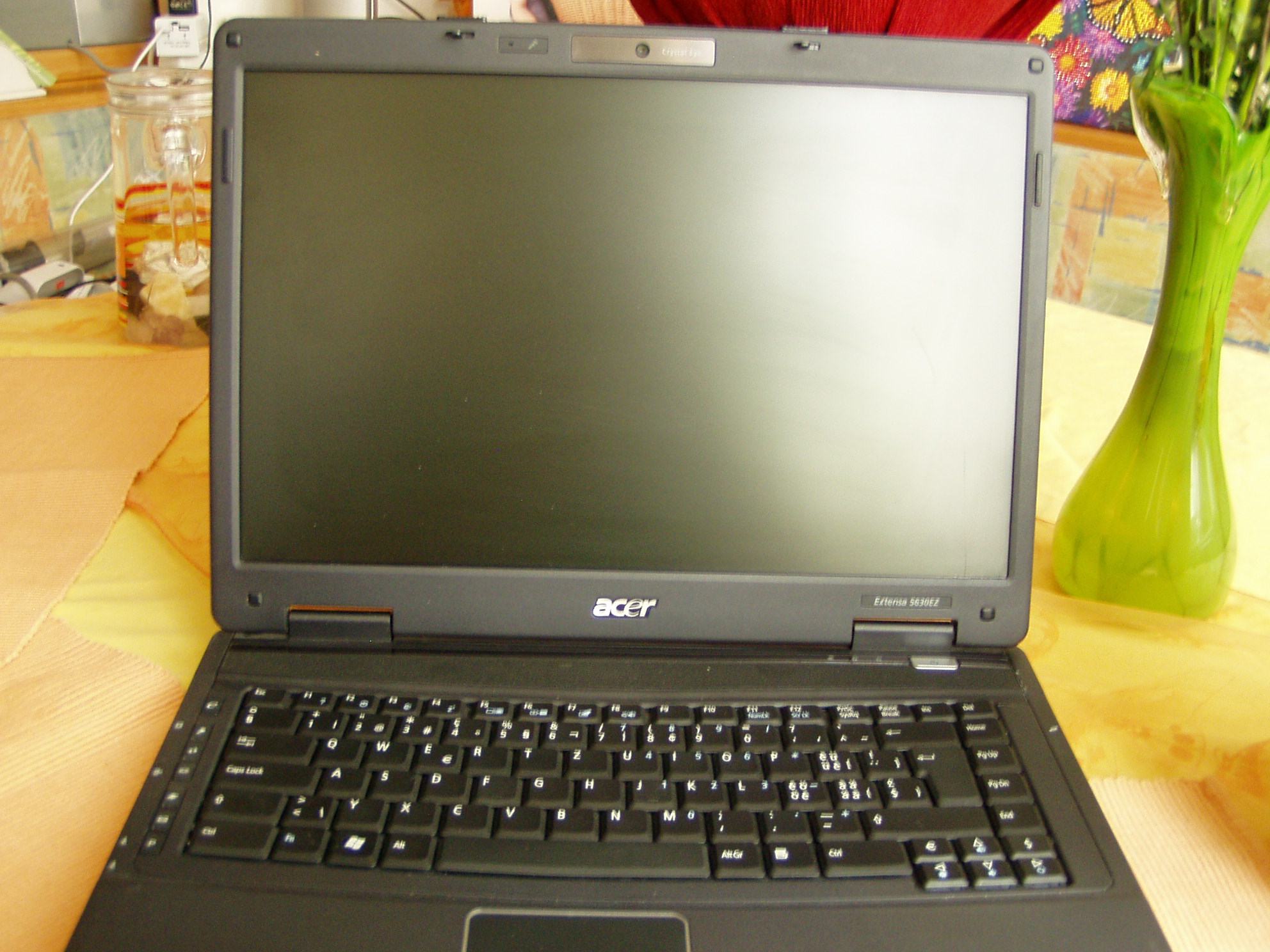

ACER Extensa 5630EZ - funktioniert auch noch
mit gebogener Tastatur
Dem habe ich sogar eine SSD verpasst, da der HDD Caddy fehlt
Da sind jetzt doch mehr noch OK, als gedacht (y)
Jetzt gehen mir aber die gebrauchten SATA HDD`s zum Testinstallieren aus. (n):unsure::cry:

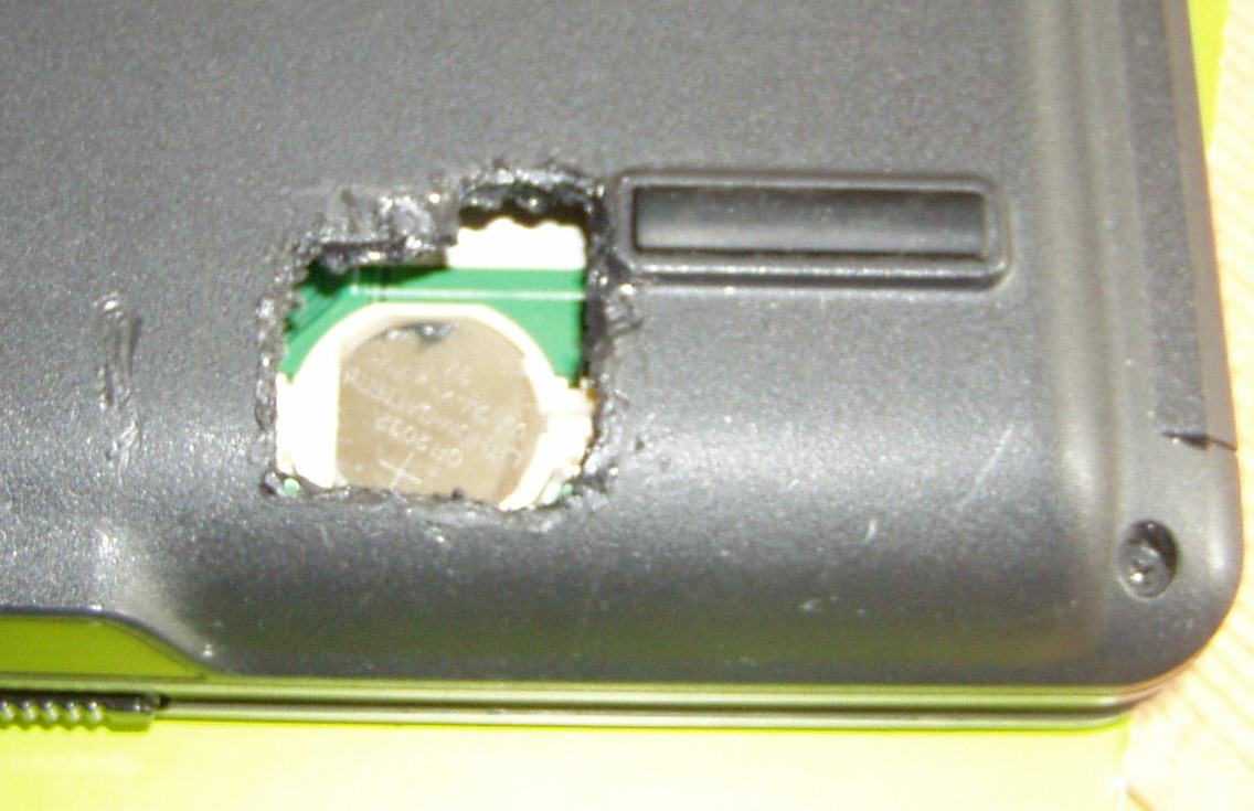

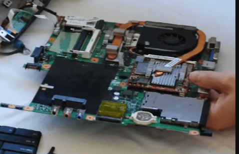

Bei dem Laptop ist die Bios Batterie leer und er zeigt ein komisches Verhalten. (Akku wurde sehr heiß, habe ich entfernt bevor er mir explodiert)
Wenn ich ihn herunterfahre, lässt er sich nicht mehr starten (Habe ich bei Desktopboards auch schon gehabt). Ich muss das Netzteil abziehen und wieder anstecken, dann startet er sofort - schnell F2 - Datum und Uhrzeit einstellen ( Neustart kein Problem. Aber wo sitzt die BIOS Batterie ?
Gefunden! Abartig! Man muss den ganzen Laptop zerlegen!?!
Ich denke über eine Alternative nach, aber Bohren, Sägen, Dremeln ist mir alleine schon wegen der Späne zu riskant.
Hat wer eine bessere Idee bitte ? Danke
Da du wegen der Batterie nur "alle Jubeljahre" da an musst, sieht ein Loch über der Batterie doof aus, wenn du nur einmal ran musst. Und solange das Gehäuse an der Stelle nicht eisenhaltig ist, sollten die Spähne nichts ausmachen.

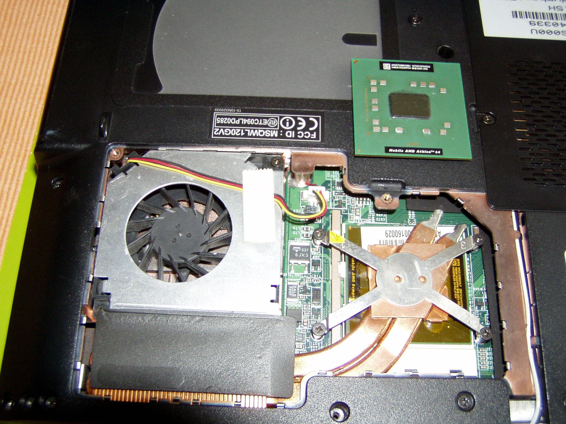

CPU Tausch bei einem ASUS A6000U Laptop - schaut doch easy aus.
Jetzt läuft die CPU aber nur mit 1 GHZ statt 2,4 wie im BIOS angezeigt
Kann man da mit welchen AMD Tool den Multipler noch von 5 auf 12 hoch stellen ?

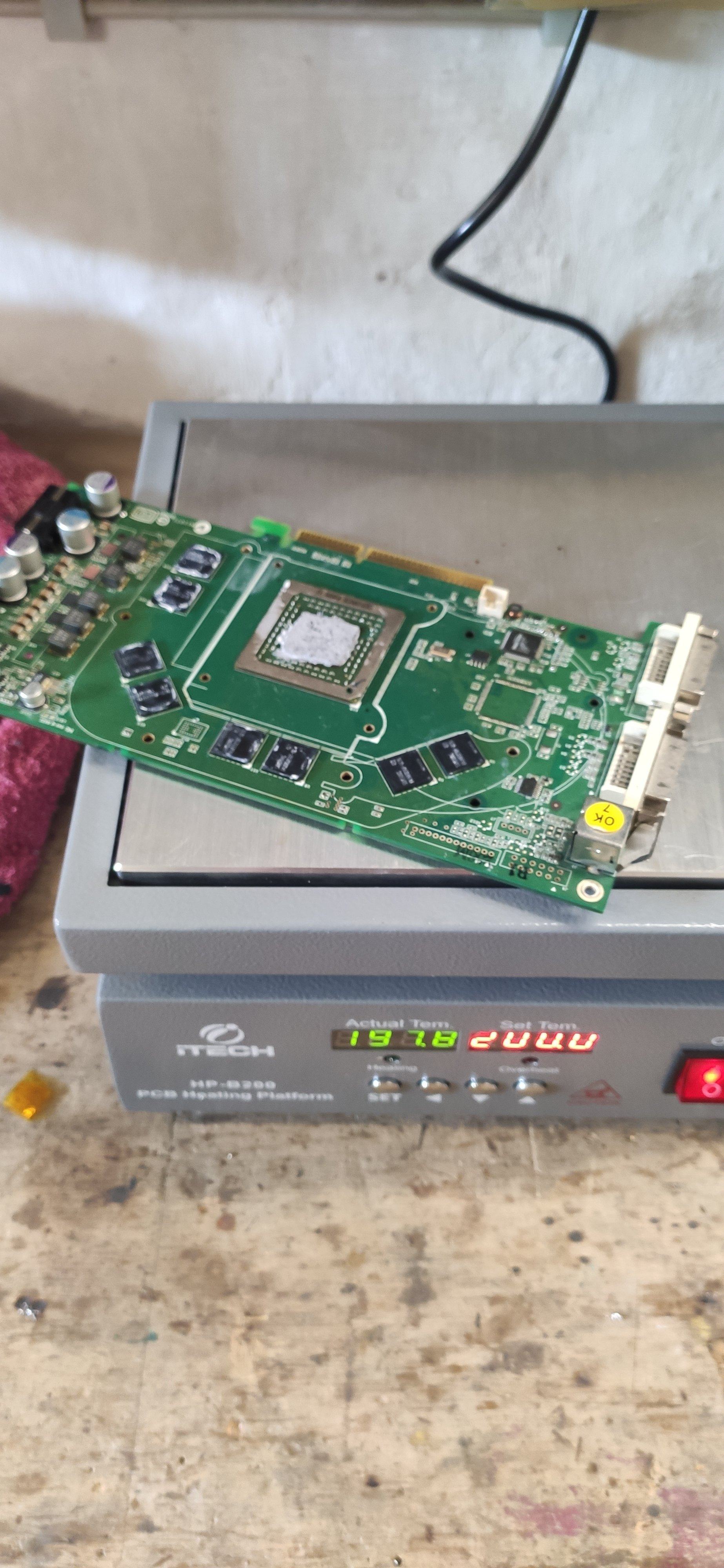

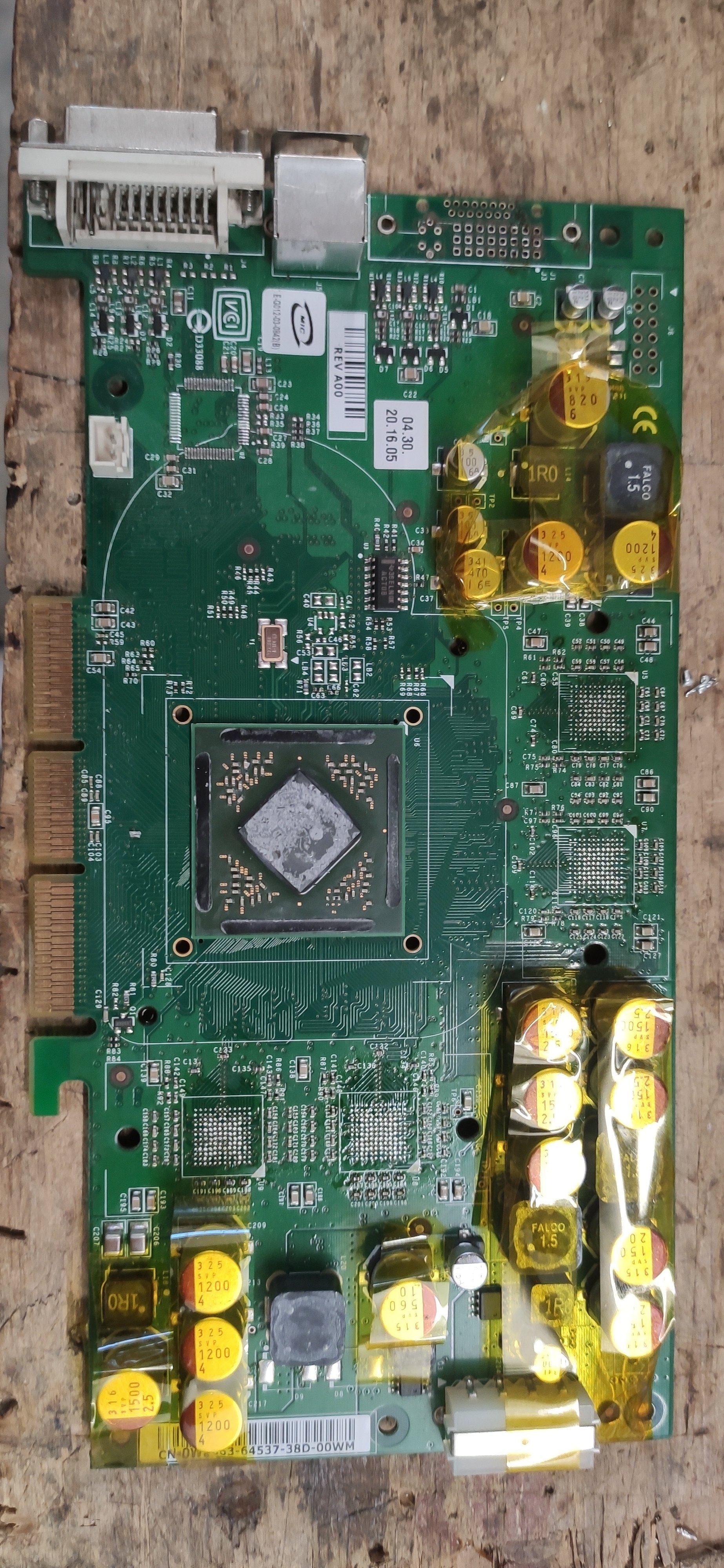

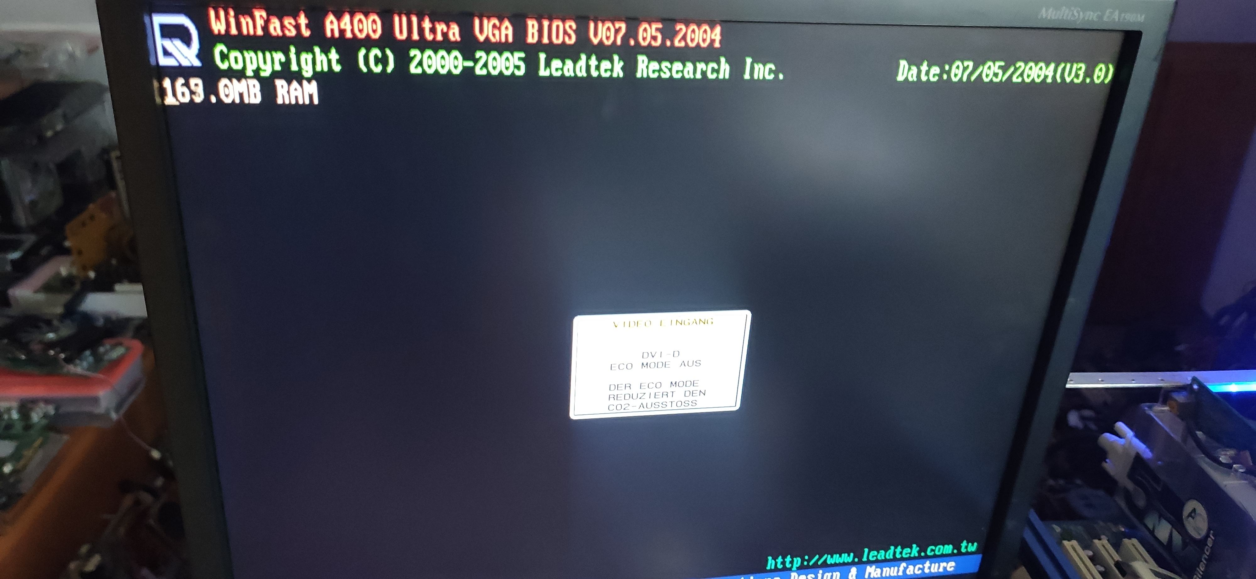

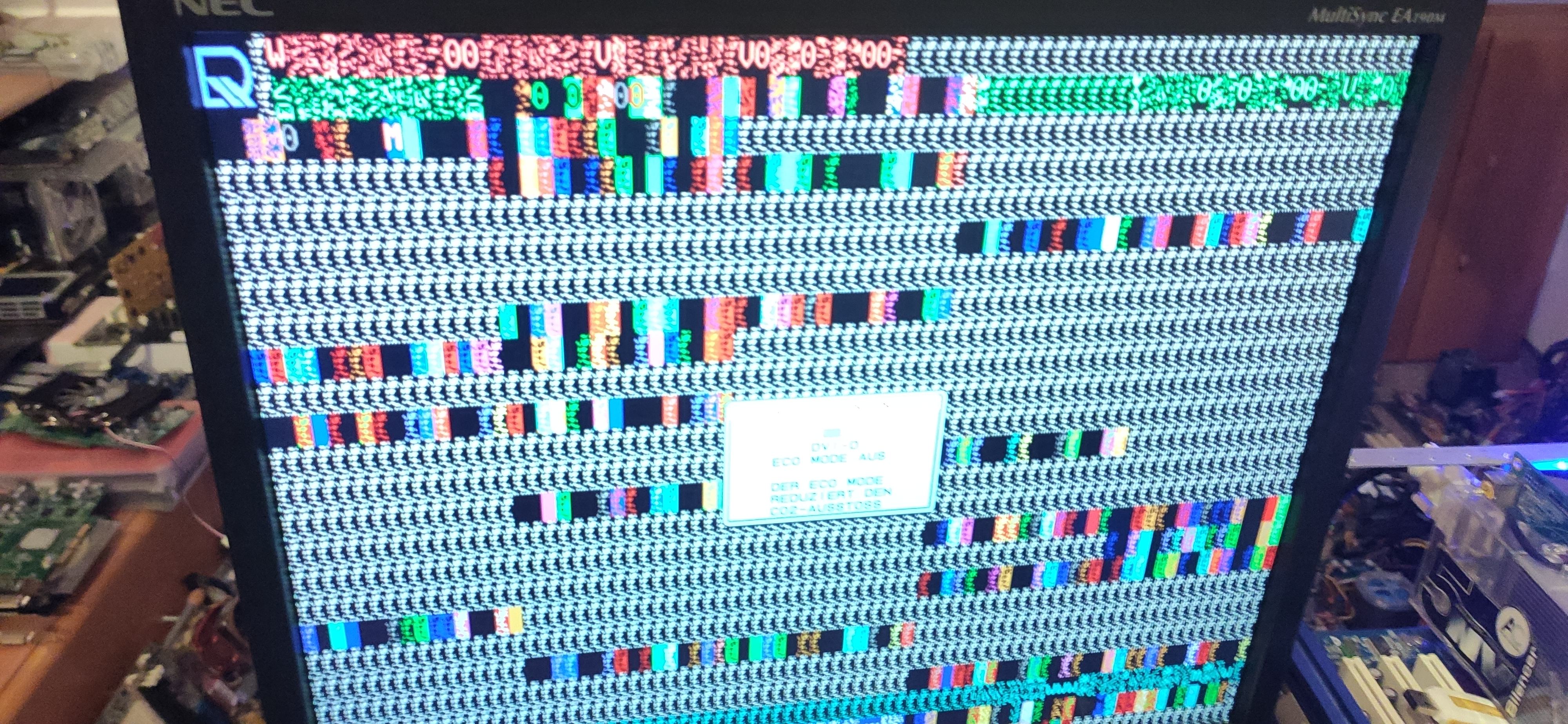

Leadtek A400 ultra
Wie sollte es anders sein war die Karte gut geräubert. Weil Asche.
Da mir gestern die qfx1k gelungen ist (solder skills +1) :ROFLMAO: hab ich diesen Schlachter raus gekramt.
Karte stellte sich natürlich tot, war ja geräubert. Nach Komplettierung der wichtigsten Bauteile, kam zumindest auf dem oberen DVI Bild. Der untere konnte nicht gehen, der war hart geräubert.
Rückblickend ein Fehler. (Int +1)
In dem Salat von Bildausgabe war nix zu sehen also auch hier wieder ein Blick in die Report datei. D0 sowie D1.
Reball der Chips und anschließende verlötung.
Karte bedankte sich mit fehlerfreiem Bild.
DVI 1 dann soweit instandgesetzt das wenigstens das VGA Signal kam.
War aber nicht zufrieden stellend.
Eine koppelspule war Asche, eine weitere fehlerhaft verlötet.
Nachdem das bereinigt war, wurde der DVI 1 erneut getestet. Funktion wieder hergestellt.
Karte hat keinen original kühler, aber was äquivalentes finde ich vllt noch.
Karte muss noch gereinigt und finiert werden.
Ansonsten sind die nv40 als lötübung sehr dankbar:)

Meine Idee mit dem Lötkolben hat wunderbar geklappt
Mit dem faden Beigeschmack, sich die Lötspitze ruiniert zu haben. Von dem Gestank einmal abgesehen. Wenn schon eine solche MacGyver-Maßnahme, hätte ich wohl wenigstens das Multiwerkzeug aka Dremel zur Hand genommen.

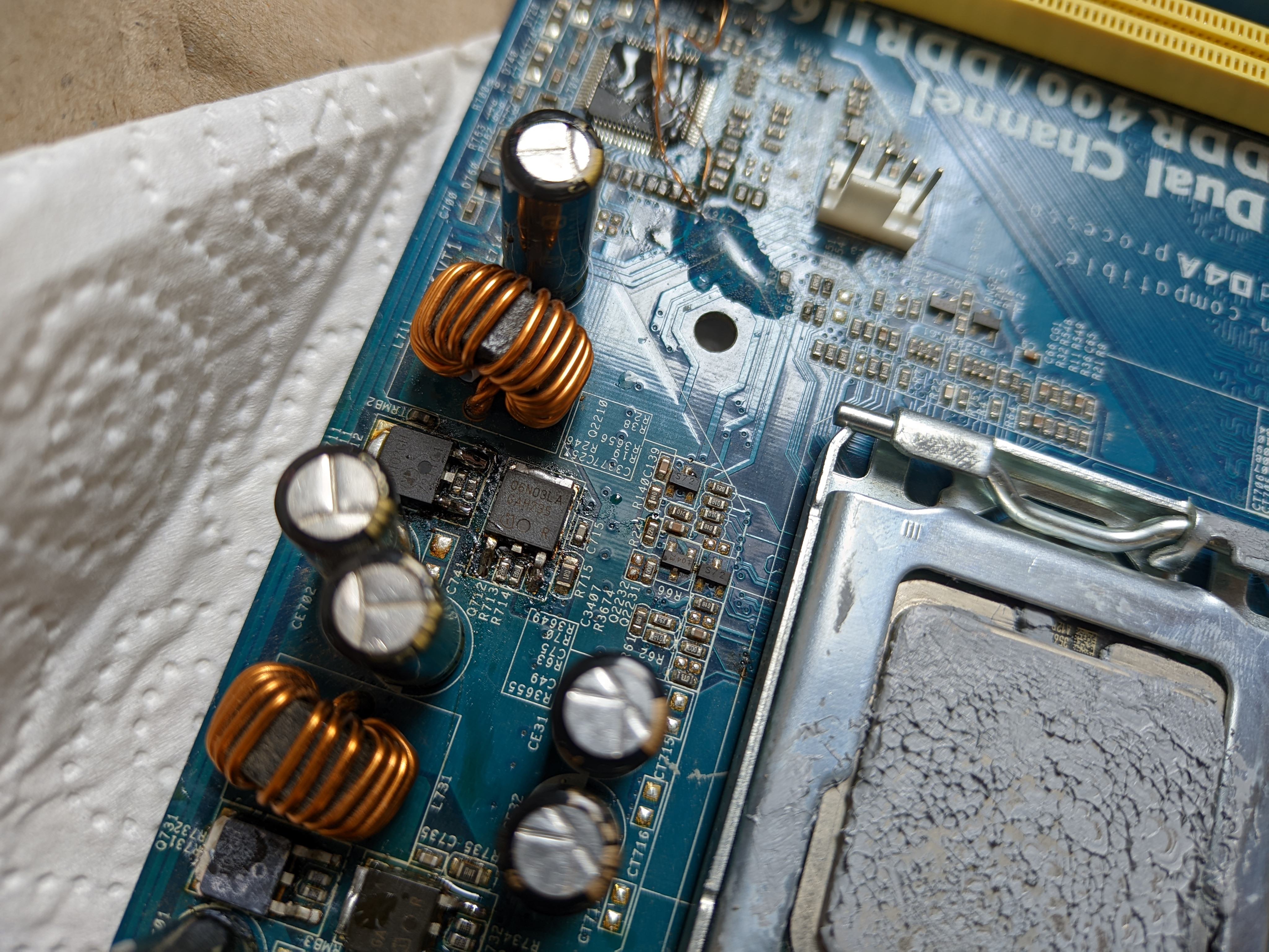

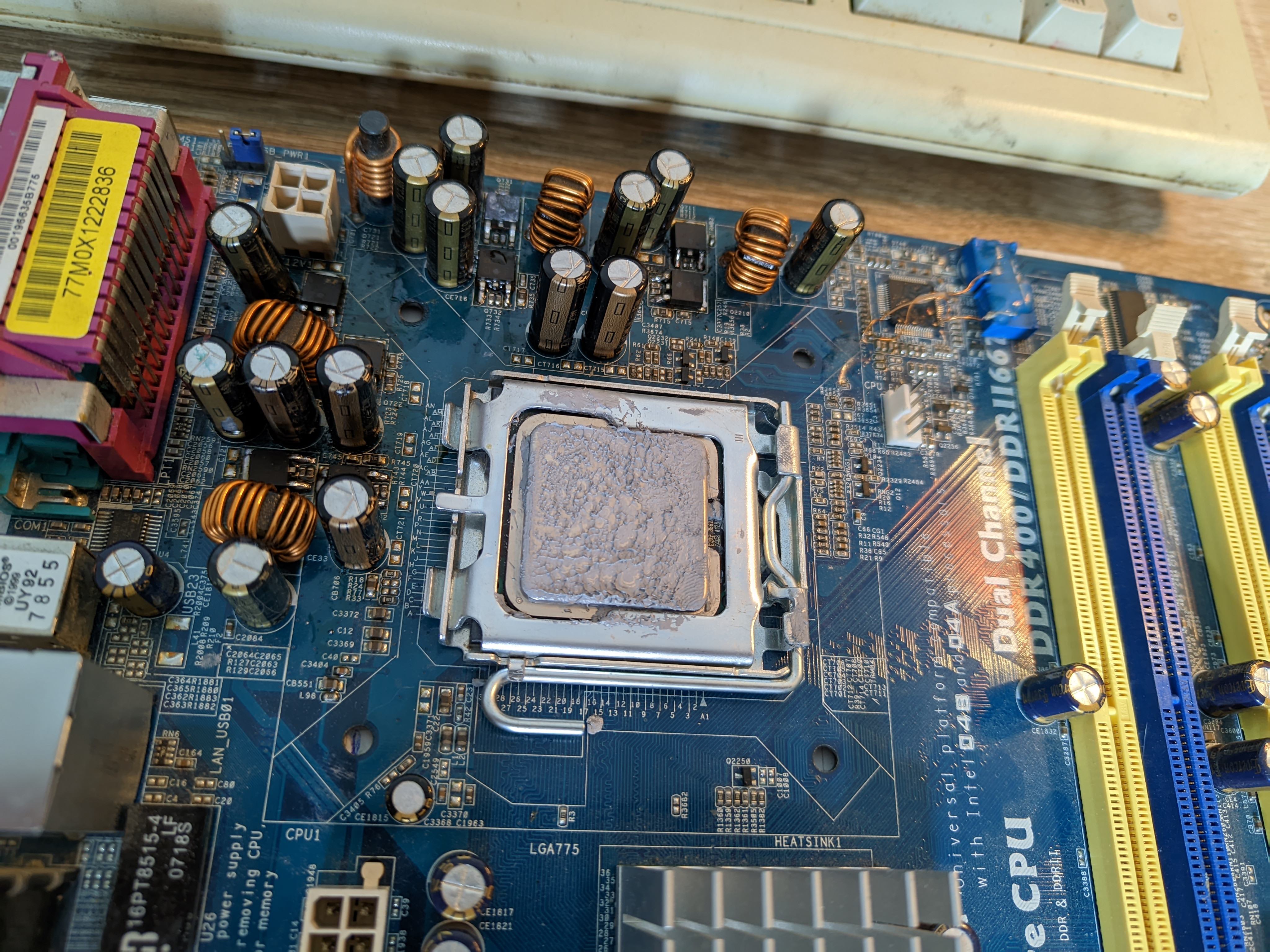

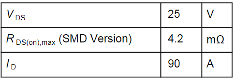

ASRock 4Core Dual SATA2 Power-Mods. Das Board (insbesondere die Spulen) wurden beim Benchen mit einem QX6700@3,7GHz/1,55V extrem heiß und schalteten sich ab.
Highside Mosfets: Advanced Power Electronics Corp AP72T02GH
Lowside Mosfets: Advanced Power Electronics Corp AP86T02GH
Die Lowside auf Highside getauscht und neue Lowside von einem MSI AM2 Board gemopst --> Infineon IPDH4N03LA
Diese haben geringeren RDS und halten mehr Strom aus.
Zusätzlich gabs noch einen extra Cap pro Phase und zwei Tantals auf der Rückseite des Sockels.
Bin mal gespannt ob das funktioniert bzw. was bringt. Flussmittel auf den Fotos noch nicht saubergemacht, erstmal Funtkionstest. :d

Musst mal probieren, ob er sich wegen der Temperatur abgeschaltet hat oder wegen einem "Überstrom". Bei letzteren müsstest du dann nur noch die Strommessung austricksen.
Ja, das könnte auch sein. Wenn das nochmal passiert, messe ich nach dem Absturz mal an den Spulen, ob noch Spannung anliegt.
Die Temperaturen waren aber schon sehr ungut, also das Problem war erstmal dringender. ^^

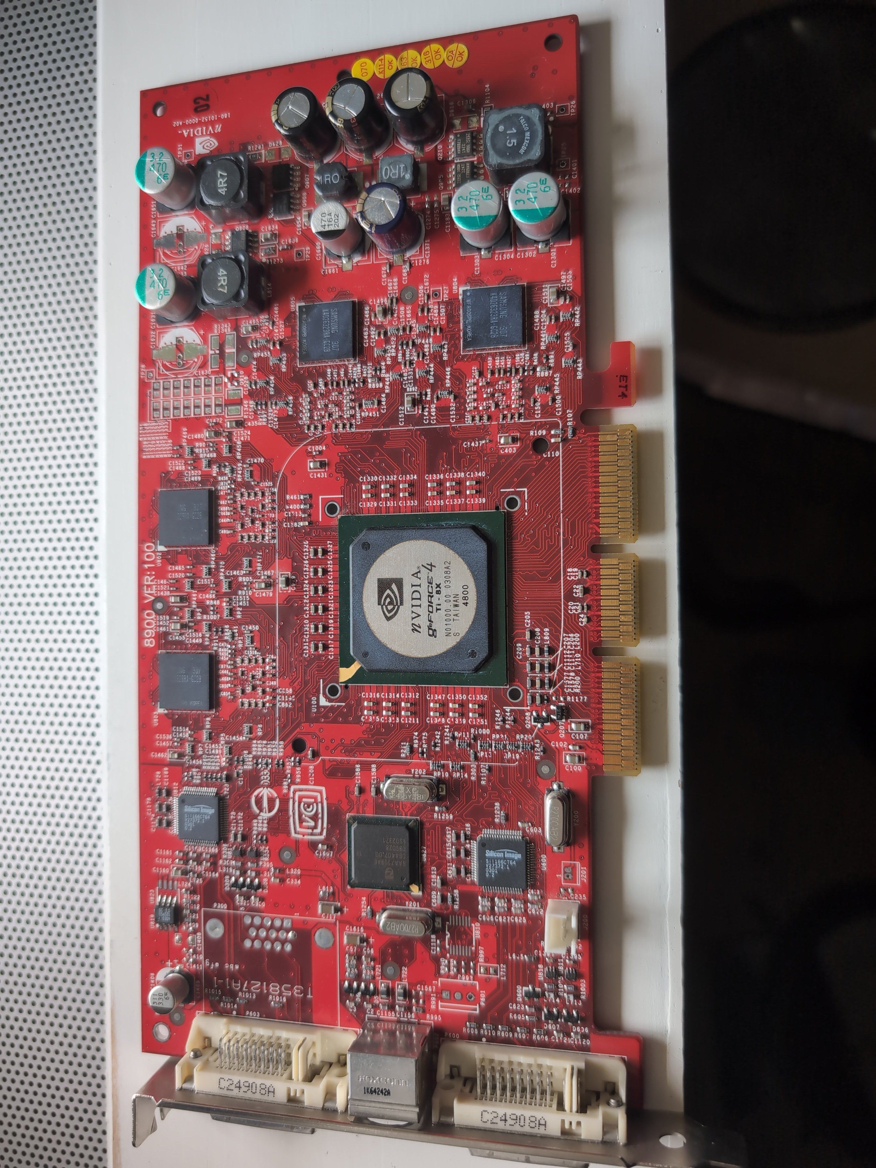

Ich suche ein williges, kompetentes Testopfer...

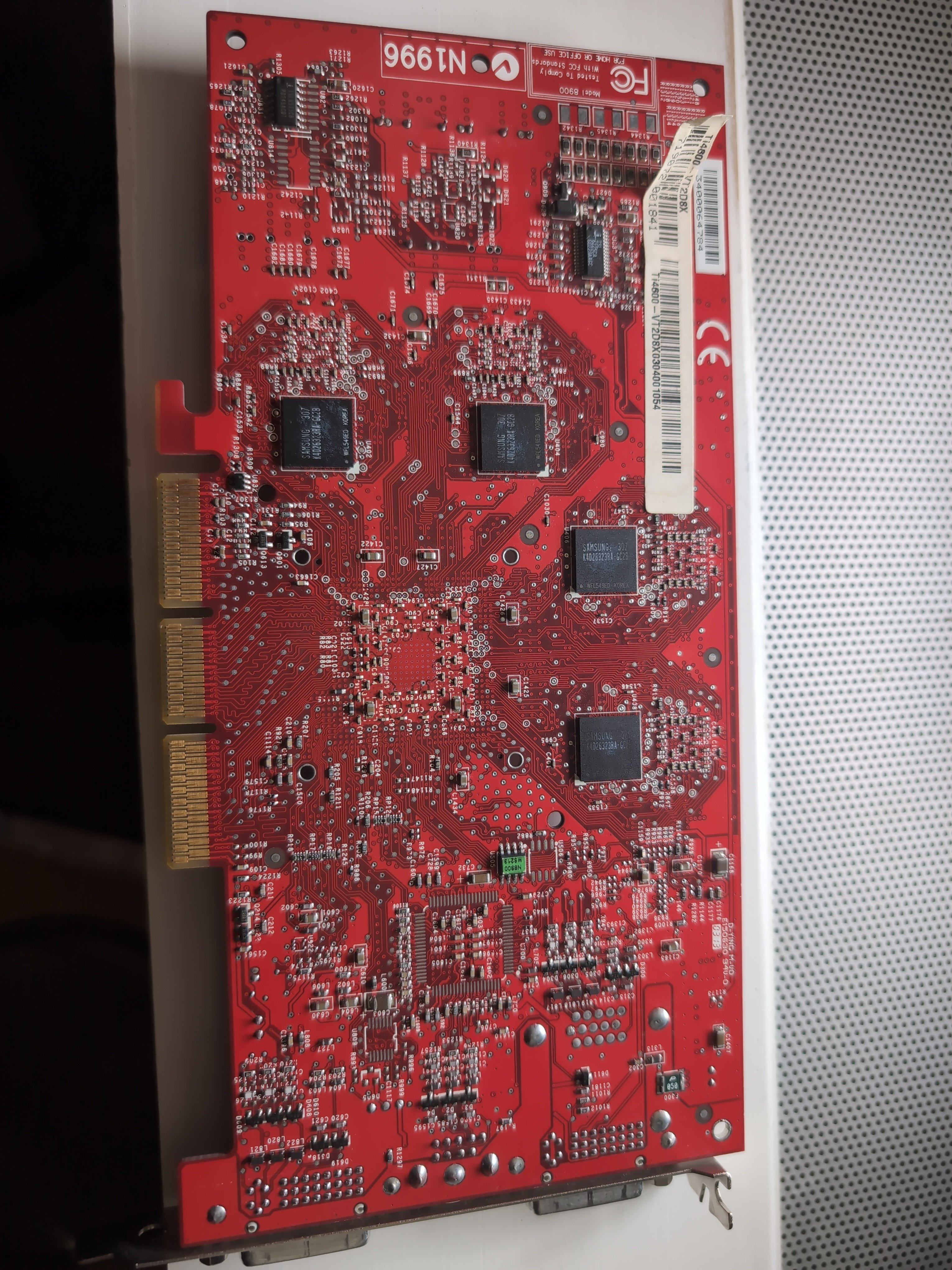

Ich hab heute auf dem Dachboden eigentlich was anderes gesucht, aber jenes Schmuckstück gefunden...
Hat leider keinen Kühler mehr und ich hatte im Hinterkopf, dass irgendwas mit der Karte nicht mehr okay war, aber ich kann mich auch täuschen.
Mag sich das einer anschauen?
Wäre eigentlich die perfekte Karte für das geplante Retrosystem, ne schöne Geforce 4 Ti 4800.
Mein (Test)system ist leider noch nicht einsatzbereit :(
@Masterchief79
Bekommt dein Nachwuchs eigentlich Flux mit in die Milch? :d
Oder schläft der einfach so besonders gut? :fresse:
Ne kein Flux, nur Entschäumer :d
Der kleine schläft eigentlich recht gut, aber die letzten 2-3 Tage hat er nen Entwicklungsschub, wo er sehr klammert. Dass ich währenddessen arbeiten und basteln bin, stört die Mama nicht - sofern im Haushalt währenddessen nichts liegenbleibt :fresse:
@error126 Schöne Karte. Der Kühler von einer MSI 4200Ti passt nicht zufällig?
Ich hätte sonst noch einen Leadtek 4800SE Kühler, aber ohne Lüfter, falls es gar nicht anders geht (und falls die dasselbe PCB haben).
