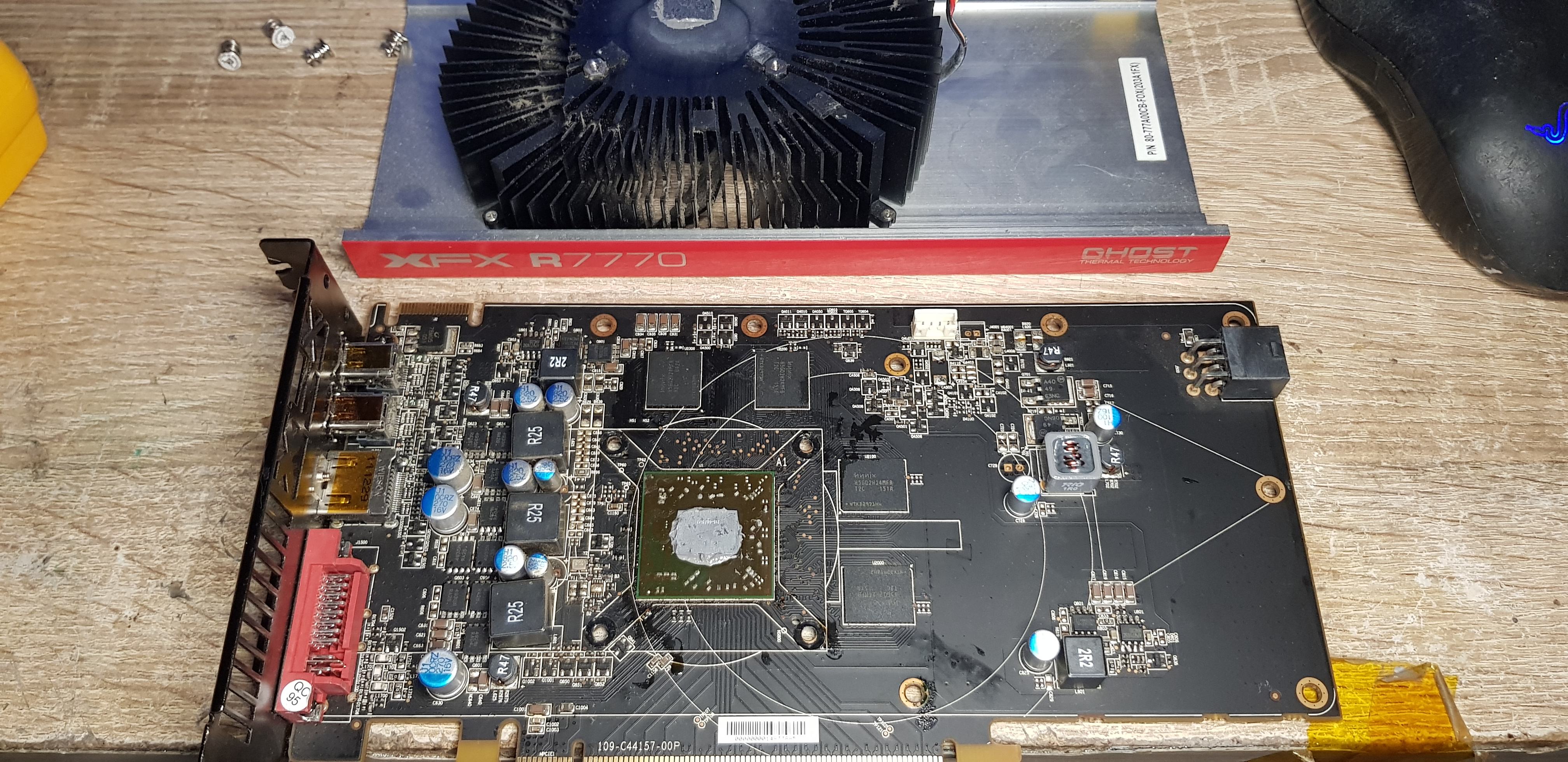

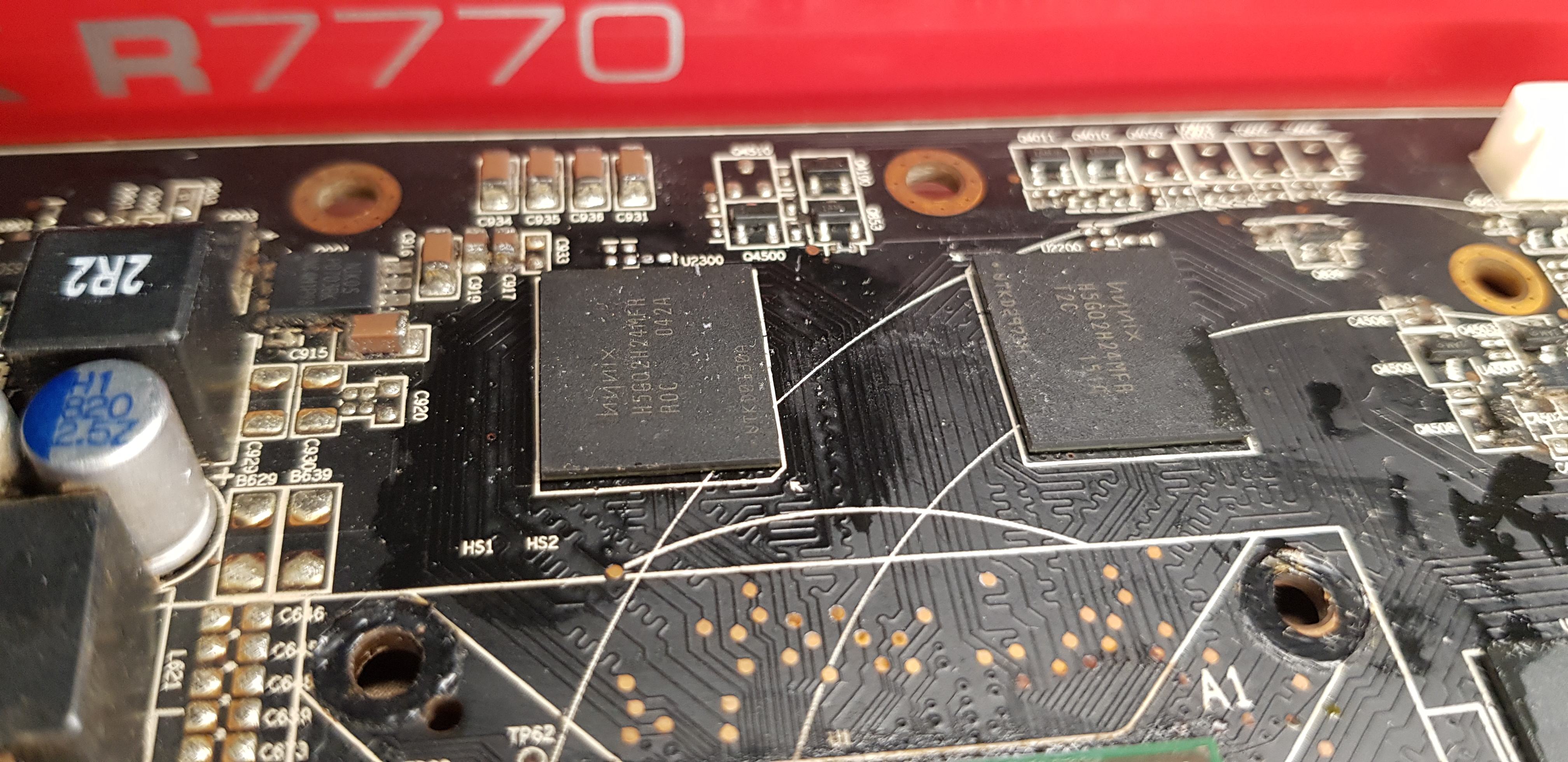

Hab mich heute daher mal einem anderen Projekt gewidmet, und zwar hab ich diese XFX HD7770 wiederbelebt bekommen. Karte hatte dicke weiße Streifen durchs Bild, in regelmäßigen Abständen, also eindeutig ein Speicherkanal. Mem und GPU Reflow brachte keinen Erfolg, daher hab ich den Ramchip mal getauscht. Hätte ich vielleicht direkt tun sollen. Man muss sich echt die Zeit nehmen und mit Methode machen, auch bei diesen Brot-und-Butter Karten.
Dabei ist mir aufgefallen, dass ich statt den Hynix T2C Chips auch noch R0C von ner GTX680 hatte, die sind statt 1250MHz auf 1500MHz spezifiziert. Karte läuft damit wieder - und jetzt werd ich die anderen drei auch noch durch R0C ersetzen :)
Das wollte ich ja sowieso längst mal ausprobiert haben, aber mir fehlte noch der passende Kandidat. Wär natürlich ein ziemlicher Cheatcode für HWBot und Co, auch wenn Ramtakt auf dieser speziellen Karte jetzt nicht ewig wichtig ist.
Hier R0C links und der originale T2C rechts.

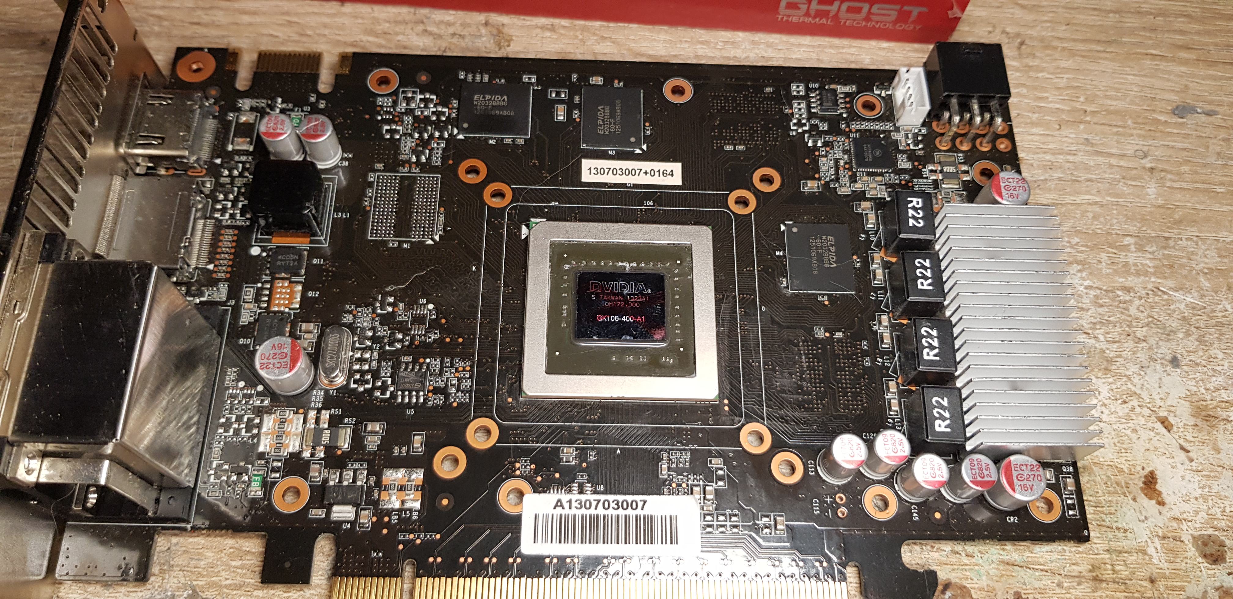

Lustigerweise hab ich noch eine zweite reparierte HD7770 mit Elpida Ram, und auch hier hab ich noch 1500MHz specced Chips von einer GTX660 gefunden. Die bastel ich die Tage mal da drüber. 50-F auf der ATI sind 5.0Gbps, und 60-F dementsprechend 6.0Gbps.

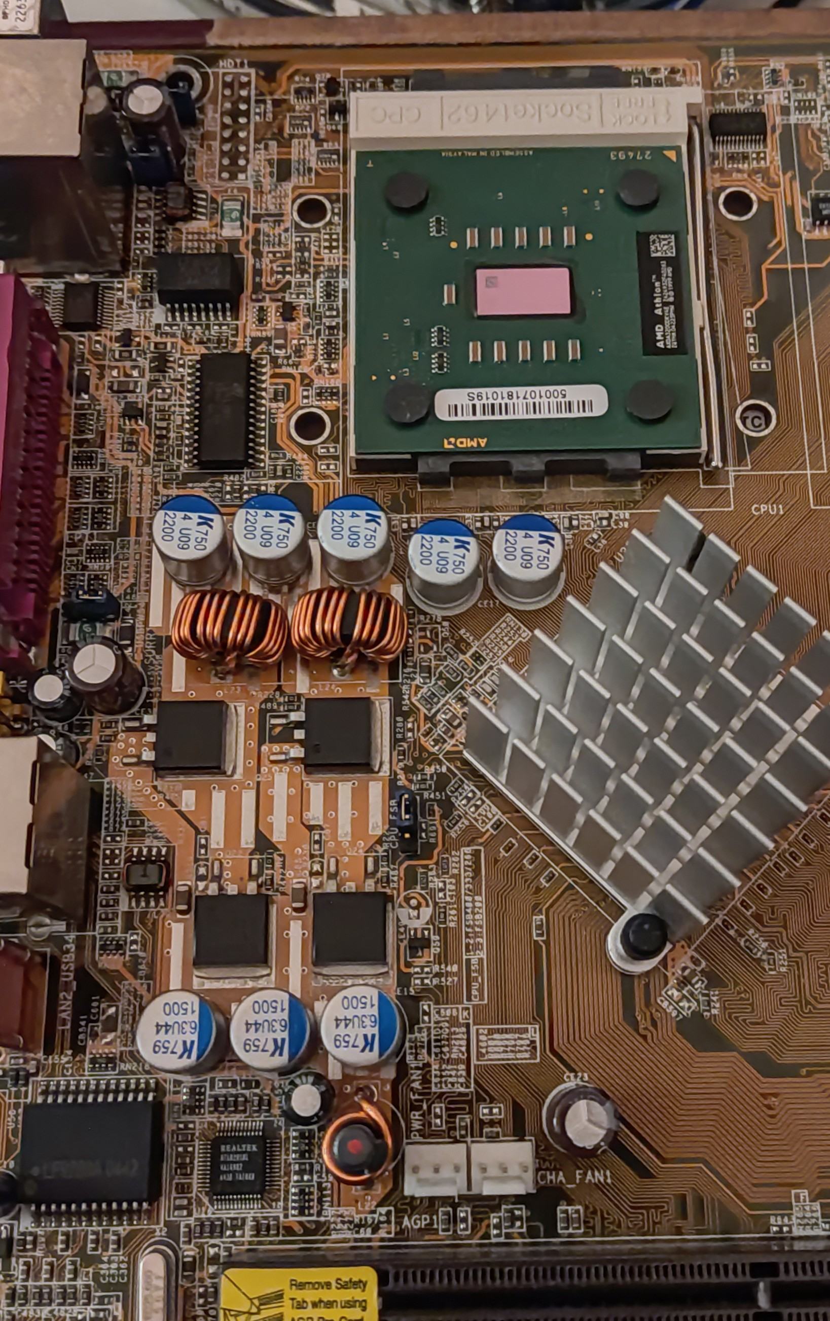

Auch wenn ich von aus gehe, dass alles geklappt hat, kann ich irgendwas messen um das zu überprüfen oder einfach mal kurz schauen ob irgendwas kurz ist ?
Dieses Kupfer klaut einem echt gut die Wärme 😅
Da ich das doch recht selten mache, hab ich noch nicht so den Elan da viel ins Equipment zu stecken 😅🙈
Vielen Dank an @digitalbath nochmals !
Du kannst das eine Beinchen vom Elko gegen Masse am 20pin ATX und das andere Beinchen gegen die Spulen im Vcore Bereich messen. Alles sollte extrem niederohmig sein.
Ansonsten nochmal schauen ob die Elkos richtig rum drin sind und dann Feuer frei. Erststart mache ich gerne mit Schrott cpu und ohne weitere Komponenten. Wenn es dann nicht knallt, ram und gpu zustecken :d

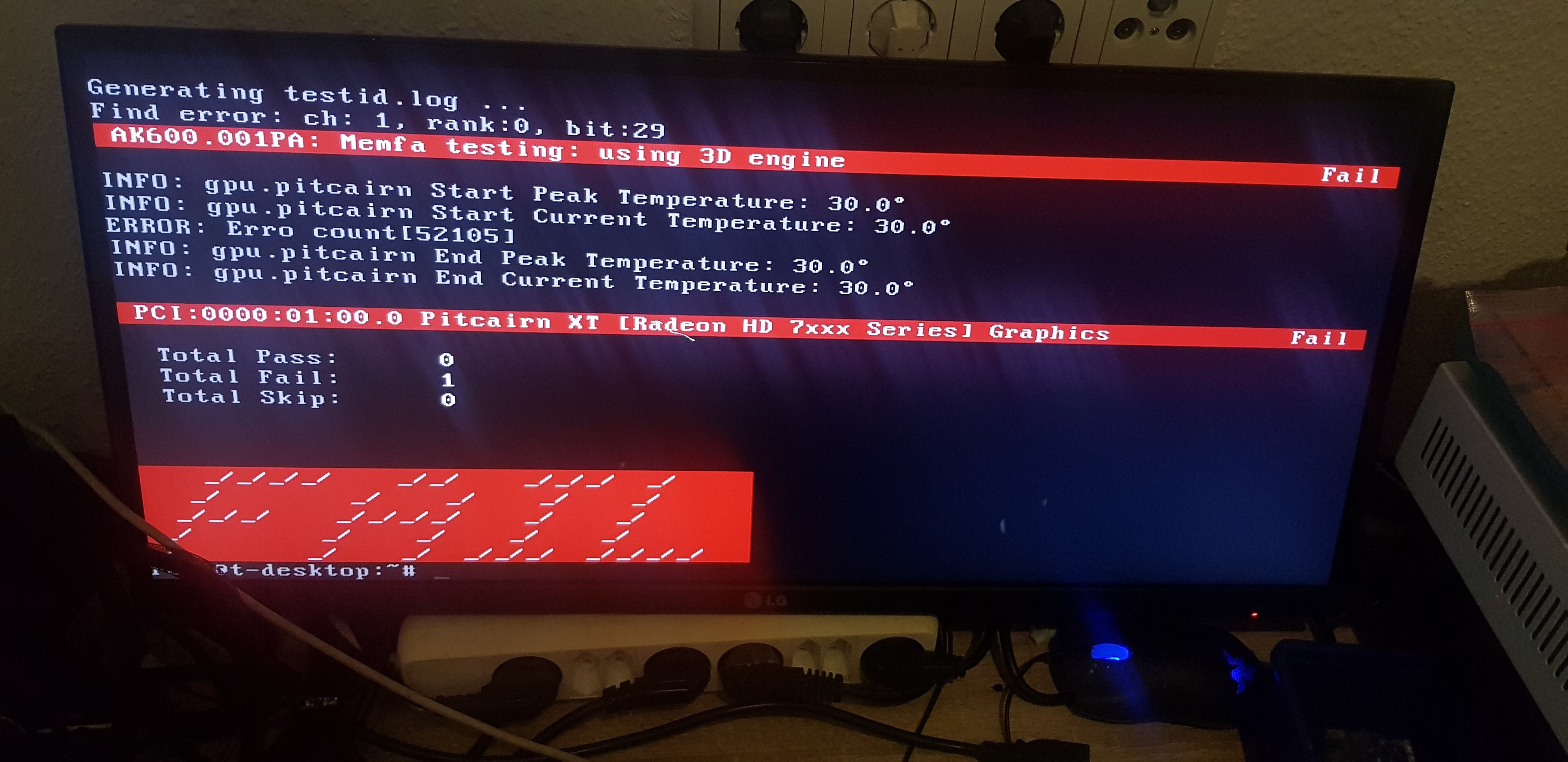

AMD hat zum Glück was ähnliches für Karten ab der ersten R7/R9 Serie, zumindest was Speichertests angeht. Sonst ist es nicht so umfangreich, aber für Speicherfehler reichts. Nennt sich TServer und sieht dann so aus (von einer HD7870).
Eigentlich sind HD-Karten nicht mehr unterstützt, aber dadurch, dass die GPUs damals alle für eine weitere Generation recycled wurden, kann man einfach den Test für die passende R7/R9-Karte nehmen. Das wäre die R9 255 (HD7770) bzw. die R9 270 (HD7870). Das Tool checkt nur, ob die richtige GPU verbaut ist.

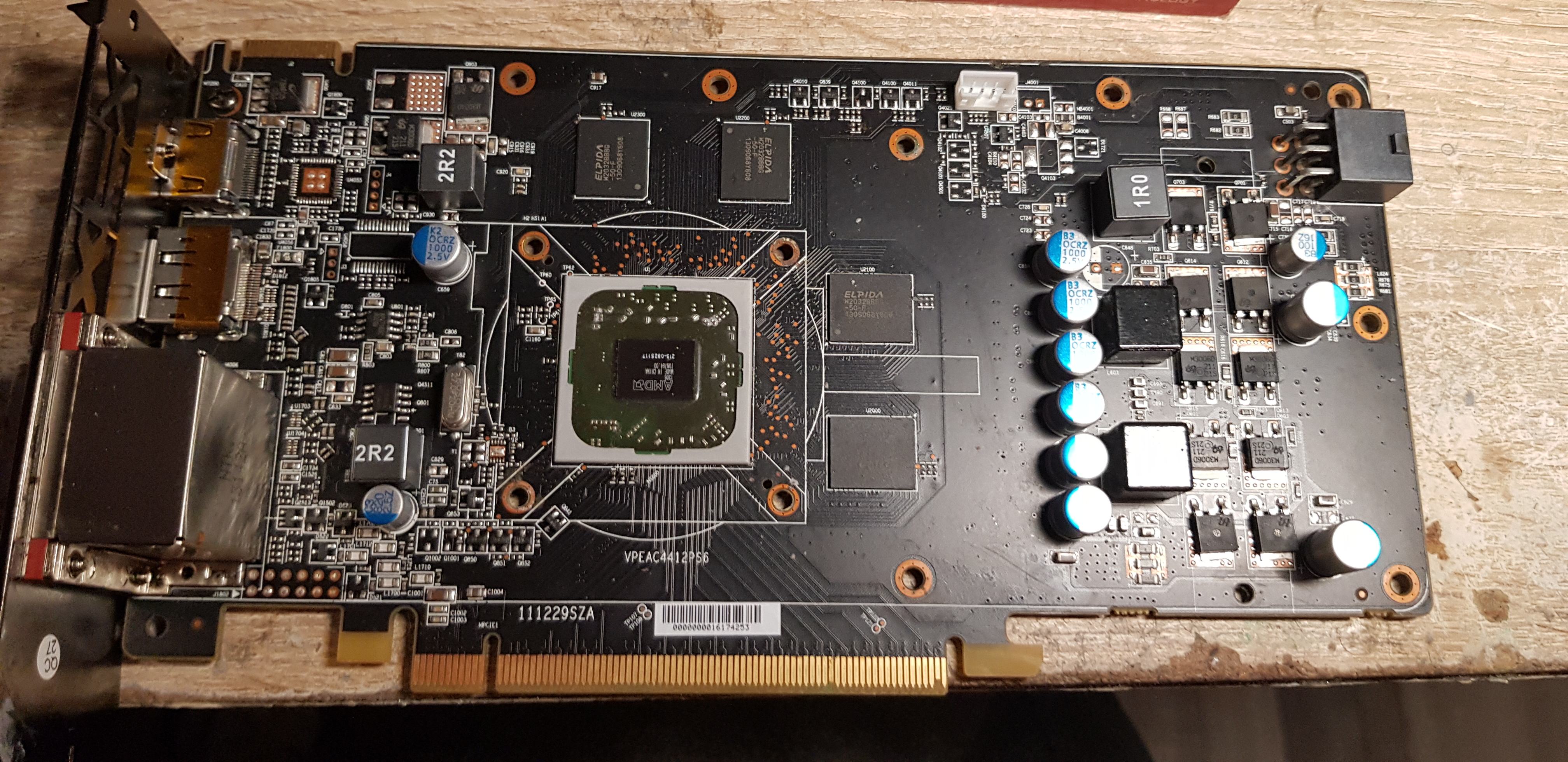

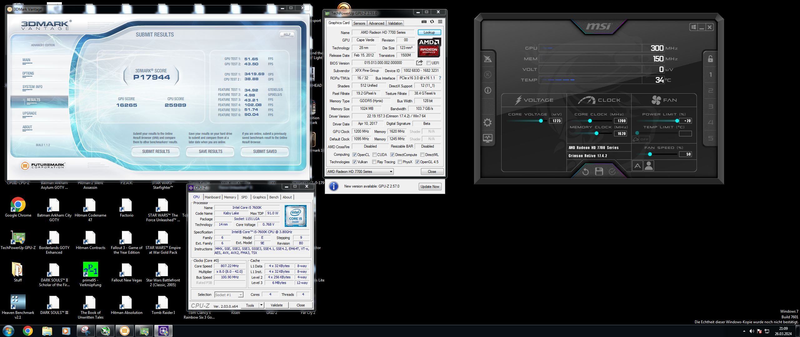

Hab heute mal die anderen Ramchips auf der HD7770 getauscht. Hier die Ergebnisse.
Settingmax. Takt 3D Mark Vantage
Karte @ default1095/1245
Max. OC ohne alles1175/1500
GPU Spannung auf 1,225V angehoben1240/1500
Ramchips von Hynix T2C auf R0C gewechselt1240/1550
Ram Spannung von 1,5V auf letztlich 1,675V angehoben1240/1620
Dafür, dass die Karte ab Werk mit 1000/1125 läuft, lässt die sich sowieso schon gut übertakten. Die T2C scheinen letzten Endes nicht deutlich schlechter gewesen zu sein, aber der Wechsel auf die mit 1500MHz spezifizierten R0C hat auf jeden Fall nochmal ca. 100MHz im max. OC gebracht.
Das Gleiche teste ich jetzt noch mit der Elpida Karte :)

Es startet zwar, aber das war es auch ... :/ ... ach shit.
Also schwarzen Bildschirm. CPU Lüfter läuft auf Vollgas.
Polarität passt. Vielleicht doch zu "schwach" die 3 Elkos ? ...
Hab eine Graka mit und eine ohne Stromkabel versucht.
Monitor funktioniert.
Netzteil tut (be quiet E9 480W)
Batterie war die ganze Zeit draußen während dem Löten.
War ja vorm Löten am gleichen Setup gelaufen.
Werde wohl die 3 Elkos wieder umlöten und schauen was es bringt, oder ?
Bin beim Umlöten auch mal mit den Beinchen umgeknickt.
Hoff das macht denen nix. narf ...

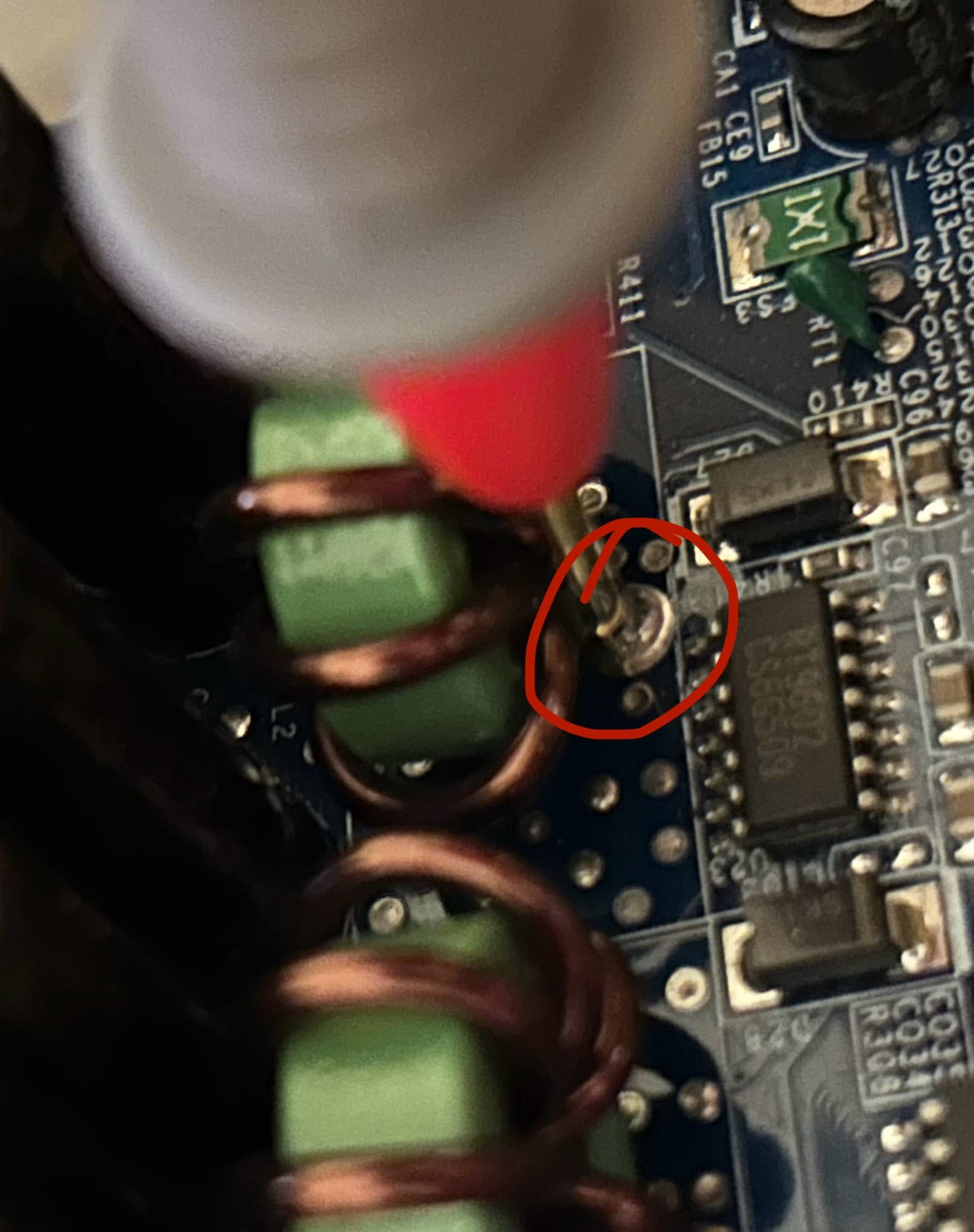

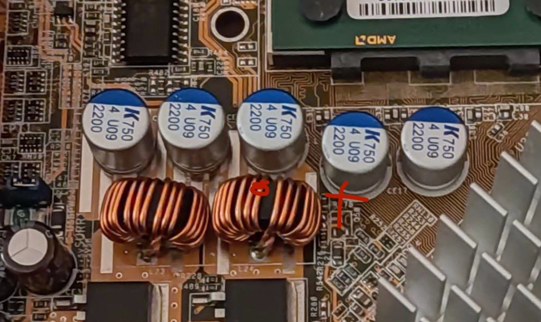

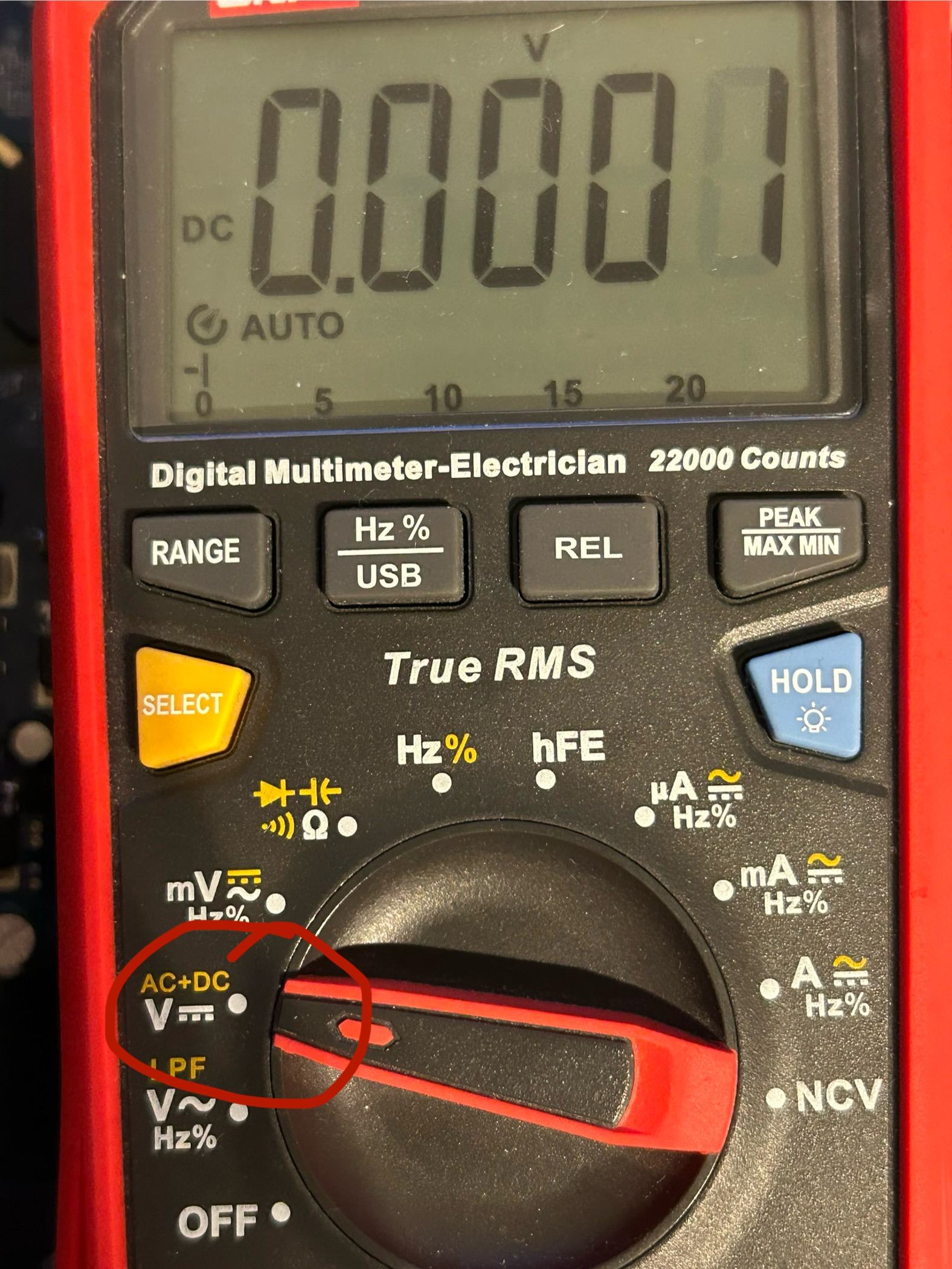

kannst du mit nem Multimeter mal messen ob überhaupt Vcore anliegt? An dem Pin der Spule auf der Seite der 5 Kondensatoren.
Da bin ich zu blöd zu ... sorry.
Dann schrotte ich es auf jeden Fall :/
Brauch wenn, eine peinlich genau Anleitung für dumme 😅👍

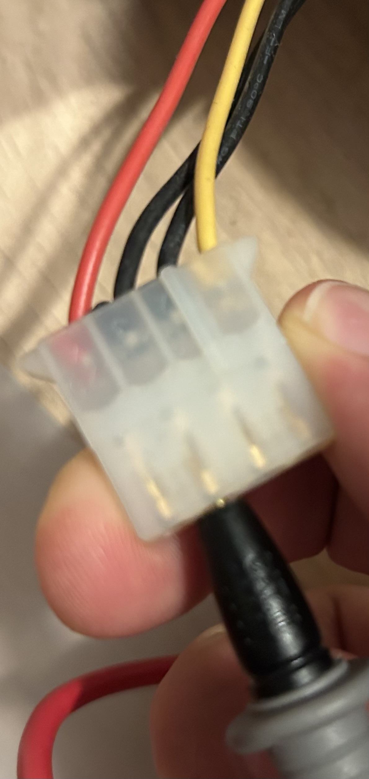

An dem Lötauge von der Spule (rot) und als Masse kannst du von nem Stromanschluss für Festplatten an nem schwarzen Kabel messen.

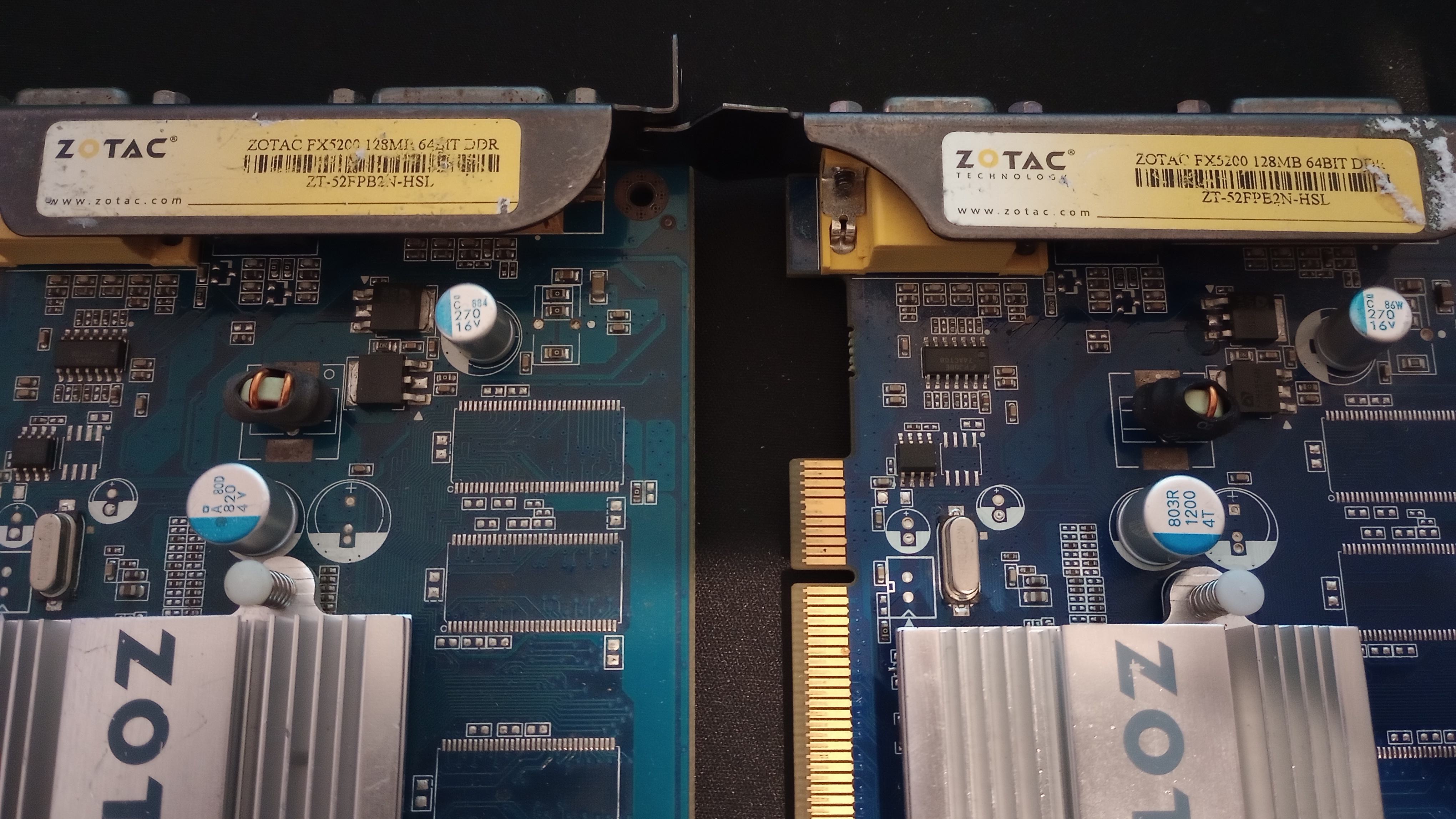

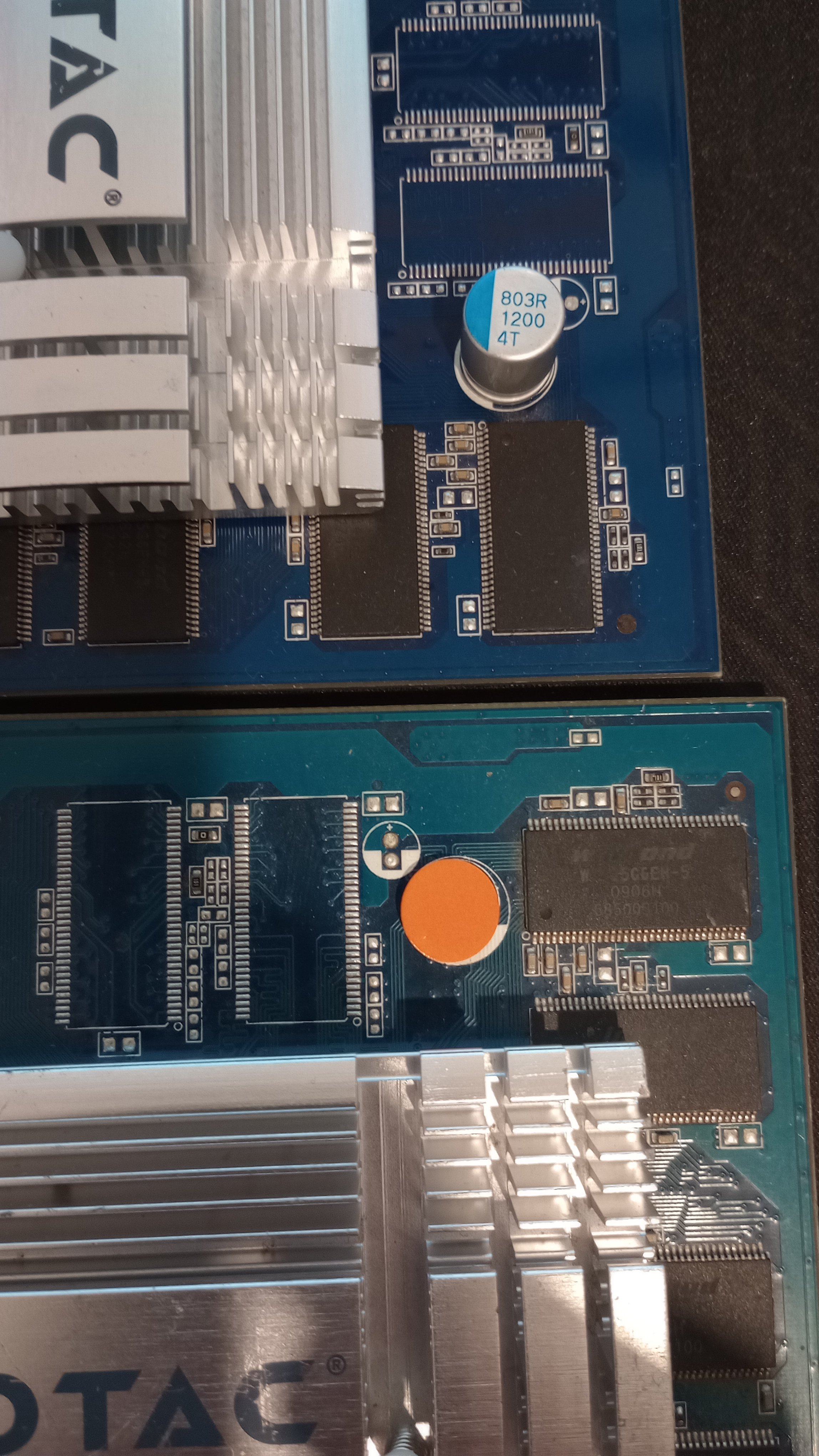

Kann mir jemand bezüglich Kondensator-Kunde weiterhelfen? Ich hab eine Zotac FX 5200 PCI reinbekommen, der ein Kondensator fehlt. Eine fast baugleiche Karte hat auf dem Kondensator folgende Aufschrift: 803R 1200 4T - bedeutet das 1200yF und 4V?
Besagte Karte hat den gleichen Kondensator auch im Bereich des Grafikchips verbaut. Die Karte dem der Kondensator fehlt, hat hier allerdings ein Modell mit anderen Specs (820yF zu 1200yF).

Also:
Multimeter auf DC. Wenn du keins mit Autorange hast dann stell bis 2V oder 5V DC ein:
Masse hier die Messspitze rein:
Plus: Auf dem Lötauge an der Induktivität, schematisch wie im Bild gezeigt (Für die Profis: Ja das ist die falsche Seite aber zwischen den Elkos kann ich kein richtiges Bild machen):
Du misst mit deinem Board an dem Lötauge das in der Nähe der Kondensatoren liegt (da beim roten Kreis):
Schauen, dass du sonst nichts mit der roten Spitze berührst und dann PC einschalten. Sollte so im Bereich von 1,7V sein. Wenn nicht ist was an der Spannungsversorgung der CPU kaputt gegangen.
Ich hoffe das war verständlich :)
POST Code Karte vorhanden? Die ist immer ein guter Indikator ob Board tot oder anderweitig ein Problem. Ansonsten würde ich ebenfalls die Spannungen nachmessen... Wenn nur ~1.1V kommen, dann fängt das Board nicht an zu laufen bzw. die Vcore der Cpu wird nicht ausgelesen und folglich auch nicht korrekt gesetzt.

Hab jetzt die 3 alten Elkos wieder eingelötet ... 😅
Ganz ohne Ahnung und Messungen. Blindes Huhn undso :)
Der Test zuvor hat mir quasi die Sicherheit gegeben, dass die Kombi ja eigentlich läuft.
