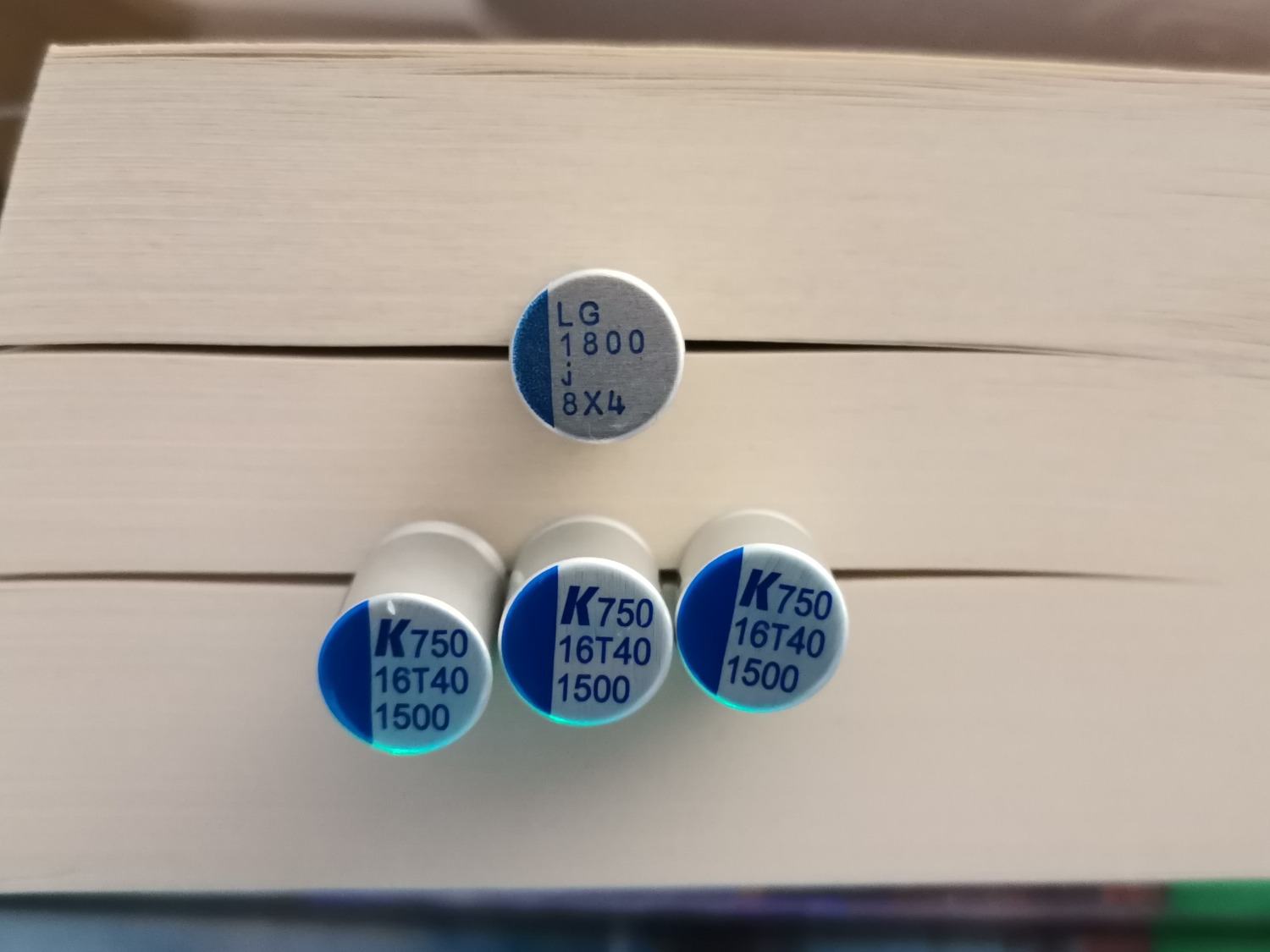

@bschicht86 die 3 PSG 1000uf 16V gegen rnl auch in 8mm.
Muss der 1800uf in 6,3v sein? Ich weiß nicht genau ob ich den in 6,3v habe oder 4v.
Ansonsten könnte ich helfen.
Die drei poly für @Raptor[TP] hätte ich bestimmt auch noch liegen. Hab da eine ziemlich große Kiste mit unmenschlich vielen polys drin

Den einen 1800er sollte ich da haben. Ich schaue später mal nach.

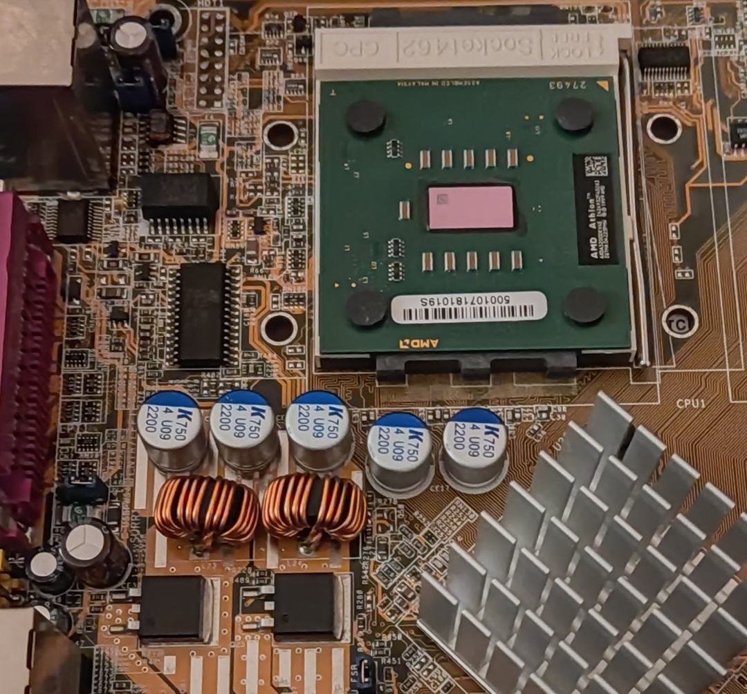

Eventuell mögen die 4V 2700uF PLG das lieber als die 2200er Kemet? Kann ja sein, dass die sekundären PLG Caps mehr filtern und deshalb die Restwelligkeit an der Cpu besser ist.

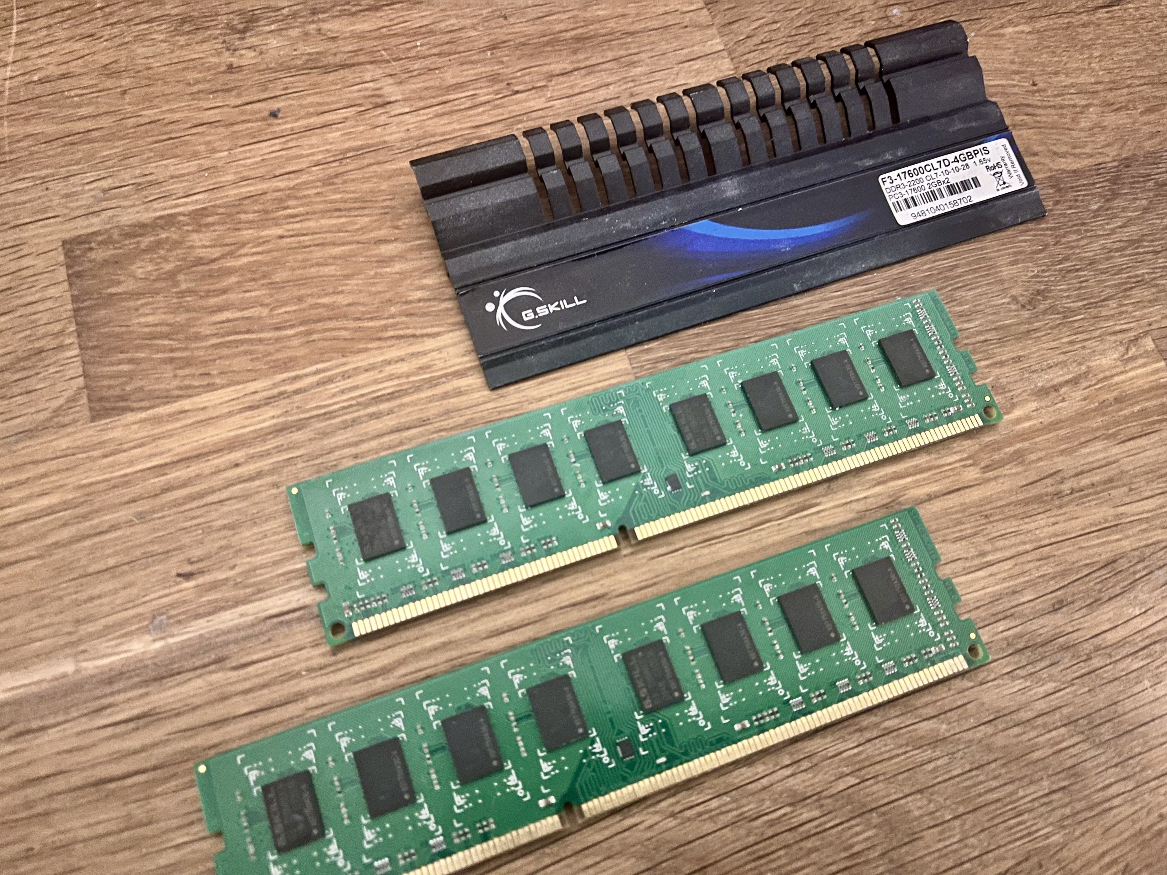

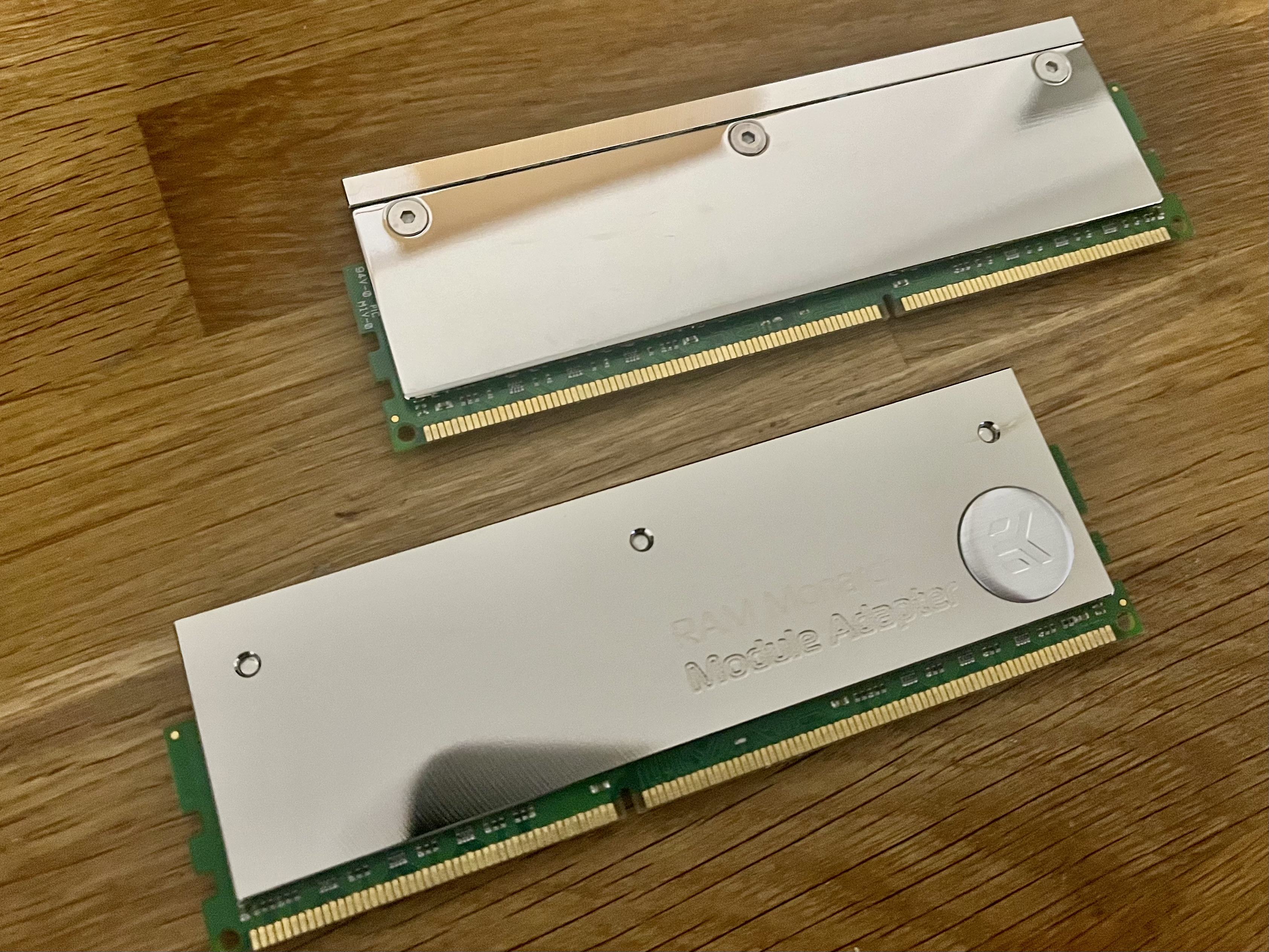

2200er CL7 GSkill Pi mit PSC umgebaut auf EK Monarch. Muss nochmal schauen, ob ich’s bei den Pads belasse oder nicht doch auf Thermal Putty wechsel, auf den ersten Blick scheint der Kontakt aber OK zu sein.
Lustig. Hab jetzt 2x 512MB TwinMos Riegel mit PCS Bestückung hier.
Hatte PCS zuvor gar nicht auf dem Schirm.

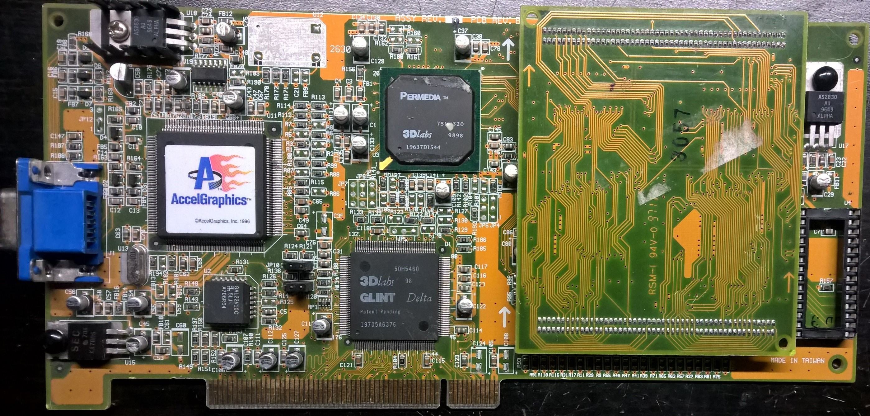

Ich suche einen Ersatz für HC 470µF 10V. Auf meiner 9800Pro finden sich auch Rubycon ZA 470µF 10V mit 1,3A und ESR 30

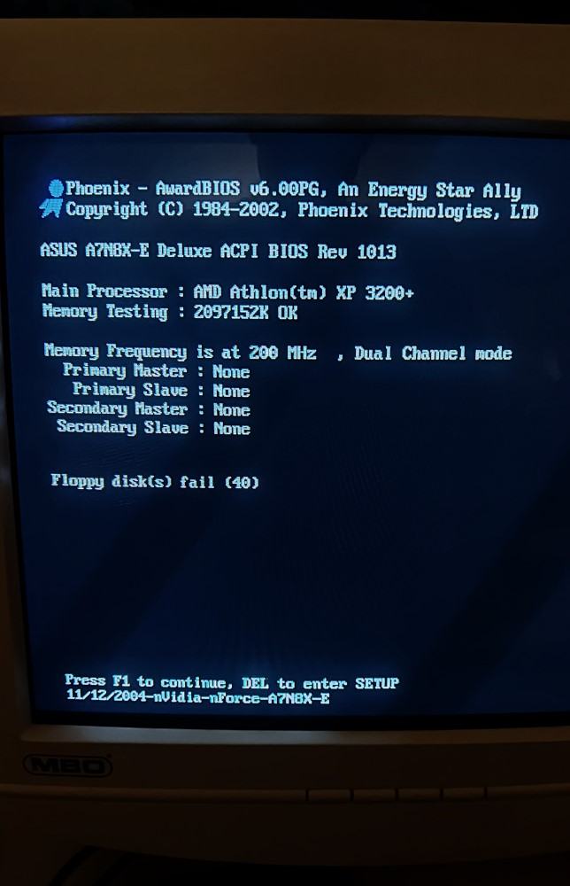

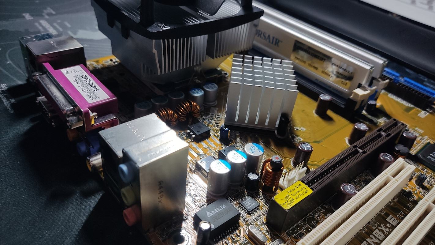

Danke nochmals an @digitalbath !
Die Ersatz-Elkos sind angekommen und bereits umgelötet.

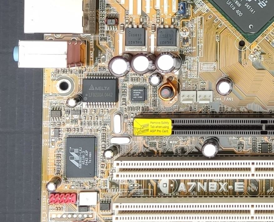

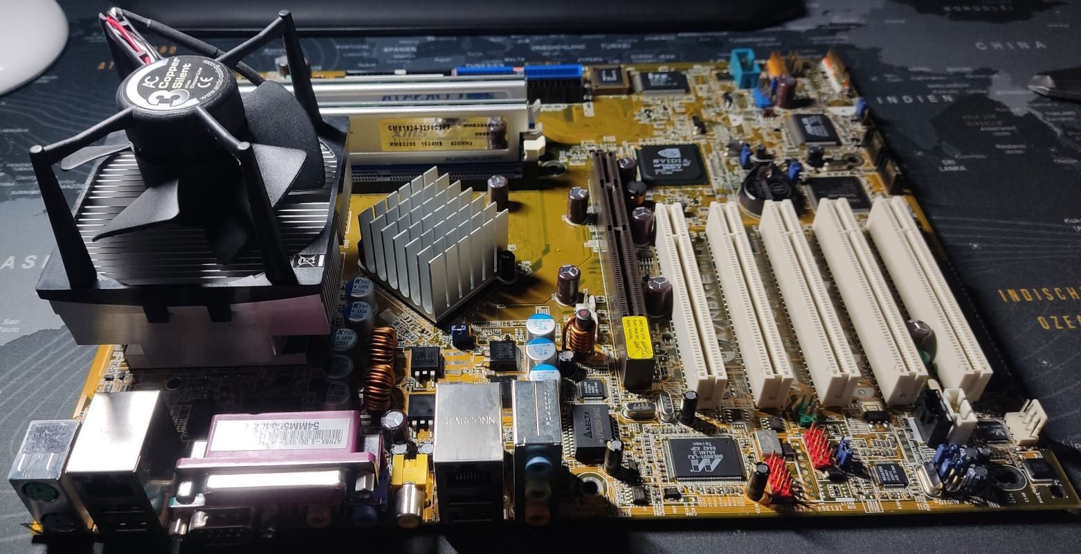

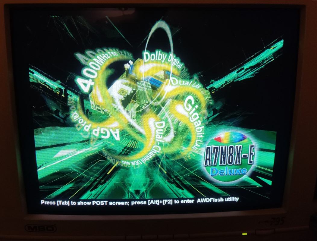

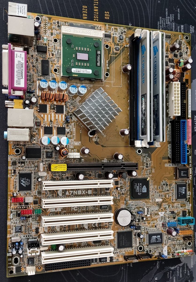

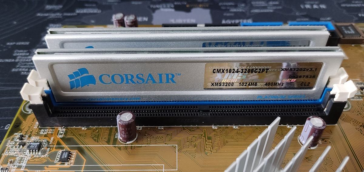

Ich lasse zum Abschluss der Woche einfach mal mehr Bilder als Worte da:
IMG_20240407_151513.jpg IMG_20240407_151535.jpg IMG_20240407_151546.jpg IMG_20240407_195100.jpg IMG_20240407_195122.jpg
"Full Send" ;)
Athlon XP 3200+
2x1GB DDR400 CL2 Corsair XMS3200
ASUS A7N8X-E Deluxe nForce2
<3

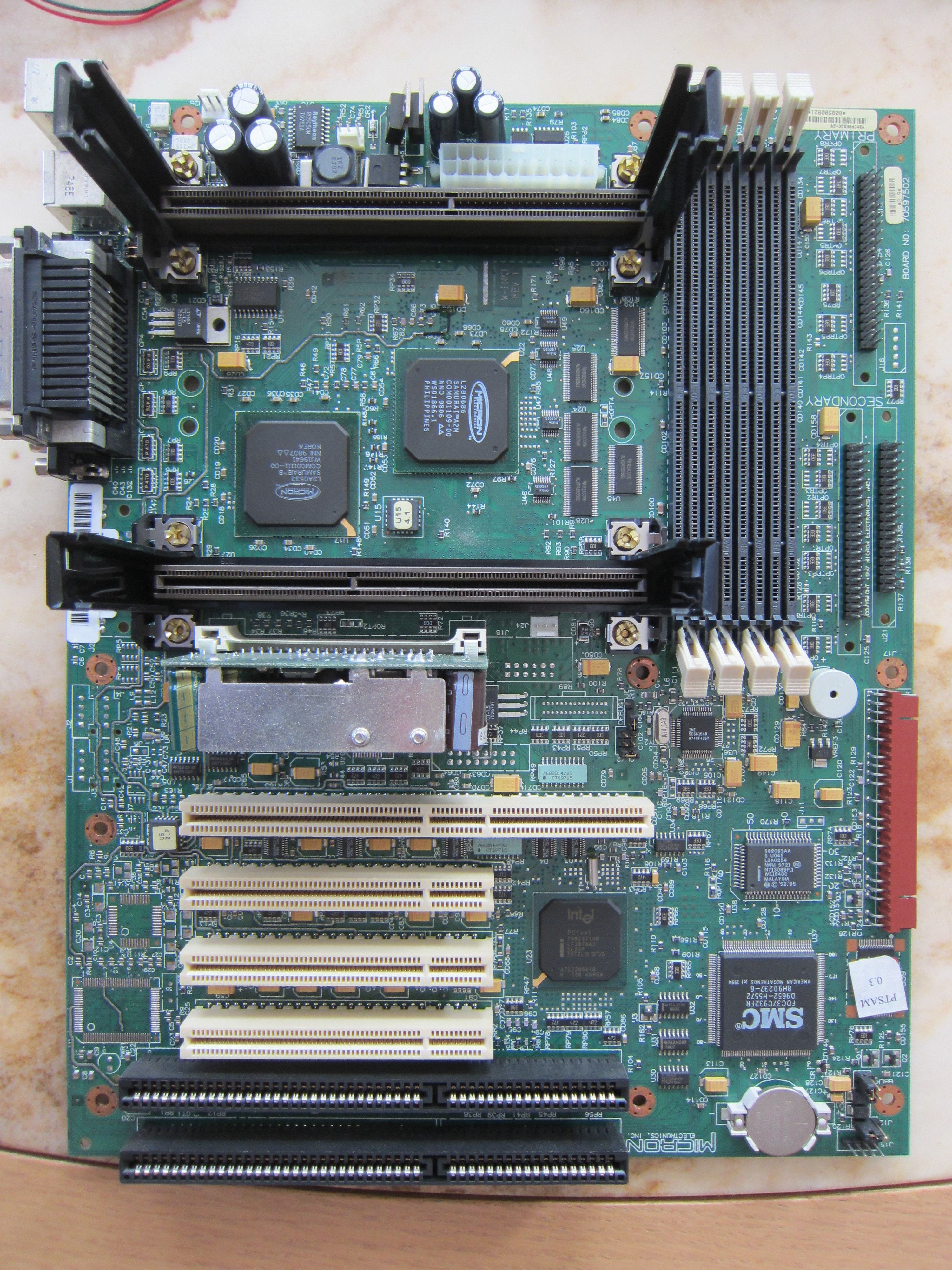

ich bin neu hier, weil ich auch mal die Hilfe des weisen Mannes benötige. :-)
Es geht - wie kann es anders sein - zunächst um Ersatzkondensatoren für ein altes Mainboard aus dem Jahr 1997, das Netzteil der Workstation kommt später dran. Anfangs lief das Board fast stabil, inzwischen bekomme ich mit der Windows98SE-Bootdiskette nicht einmal mehr die Festplatte unter MS-DOS ohne Absturz formatiert. :cry: Seltsamerweise läuft unter DR DOS 7.03 alles problemlos...
Hier ist das Board:
Micron Technology Preston. Eigentlich wollte ich da nicht rumlöten, weil es so schwer zu bekommen war, aber ich weiß nicht mehr weiter.

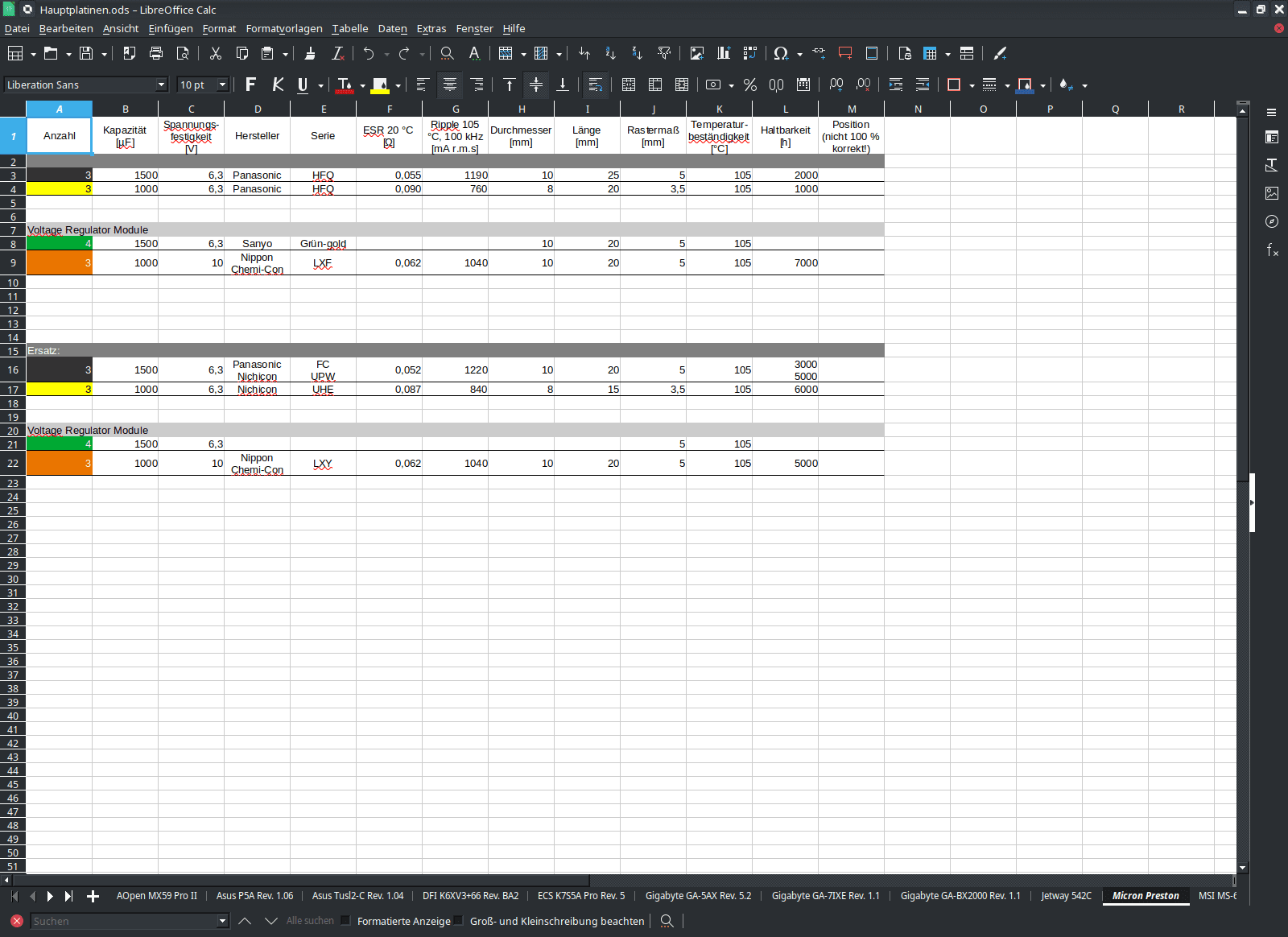

Hier die Liste mit den Elkos und den möglichen Ersatzteilen, die ich mir herausgesucht habe:
Geht das soweit in Ordnung oder ist da ein grober Schnitzer dabei, weil ich irgendwas nicht beachtet habe? Gibt es besseren bzw. langlebigeren Ersatz?

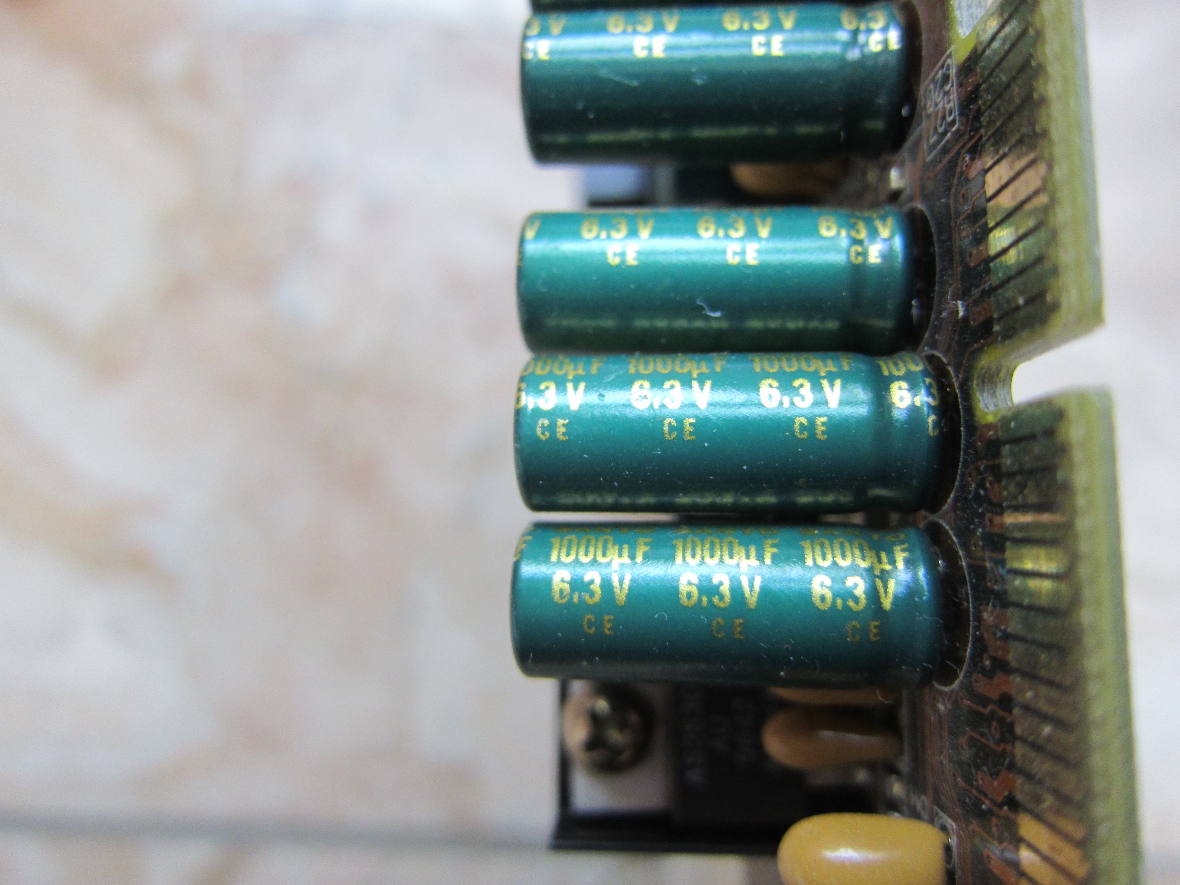

Sanyo grün-gold / 1200 µF / 6,3 V / Serienbezeichnung DX? / 10 mm Durchmesser / 16 mm hoch / RM 5 mm / 105 °C
Sanyo grün-gold / 1000 µF / 6,3 V / Serienbezeichnung CE? / 8 mm Durchmesser / 20 mm hoch / RM 3,5 mm / 105 °C
Also wenn es gut gemacht wird, ist ein Board mit getauschten Elsos besser als ein Board mit defekten Elkos, die ggf irgendwann das Board oder die CPU oder andere Hardware mitreißen.
Klar will keiner an seltener Hardware rumlöten, aber was willst du machen, wenn die Elkos aufgeben?

Ein häufiges Dilemma an dieser Stelle bei Brettern aus dem Zeitraum. Nimmt man mal das Baujahr des Boards als Grundlage gibt es zwei Möglichkeiten:
Sanyo AX
Sanyo WX
...denn diese existierten zu der Zeit bereits und sind die einzigen beiden Nicht-Sonderserien, die im grün-goldenen Kleid (Low-ESR Serien) in exakt diesen Maßen + Werten daher kamen.
Das Problem ist, dass Sanyo damals, als das Sortiment noch nicht so stark fragmentiert war, die Serien nicht immer auf dem Sleeve mit abgedruckt hat, weil die zu der Zeit auch nahezu ausschließlich direkt an die OEMs geliefert haben und kaum an Teilehändler.
Entweder gehst du also auf den größtmöglichen Nenner und orientierst dich an den WX mit ESR23, 1850mA Ripple oder du lötest das Rudel aus und schmeißt alle mal in einen LCR Tester, notierst von allen den ESR und mittelst anschließend den Wert – so hätte man zumindest einen Indikator ob es eher wie WX sind mit einem ESR im 20er Bereich oder ob wir von ESR40+ reden, also AX.
Ich persönlich würde stark davon ausgehen, dass das AX sind, also ESR44, 1250mA Ripple. Die WX kämen mir in einem VRM8.1 Design zu extrem vor.

Ich wollte mich so nah wie möglich an den Originalwerten orientieren. Da bleibt wohl nur das Auslöten *seufz*, auch wenn ich ebenfalls eher von einem ESR mit irgendwas zwischen 50 und 60 ausgegangen bin, ähnlich wie die anderen Elkos auf dem Board. Aber wie verläßlich sind solche Werte bei 27 Jahre alten Teilen eigentlich noch?
Der Rest paßt?
