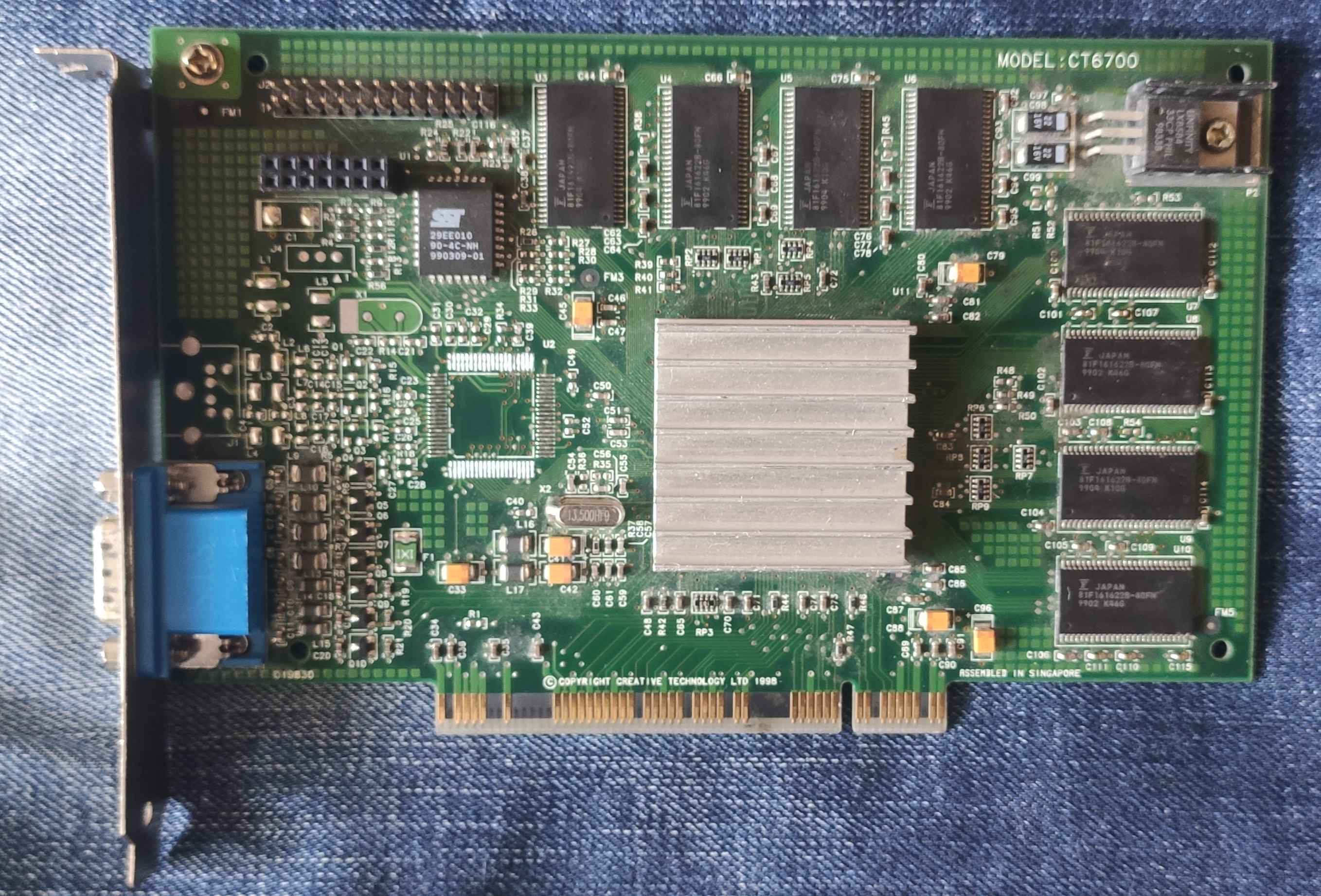

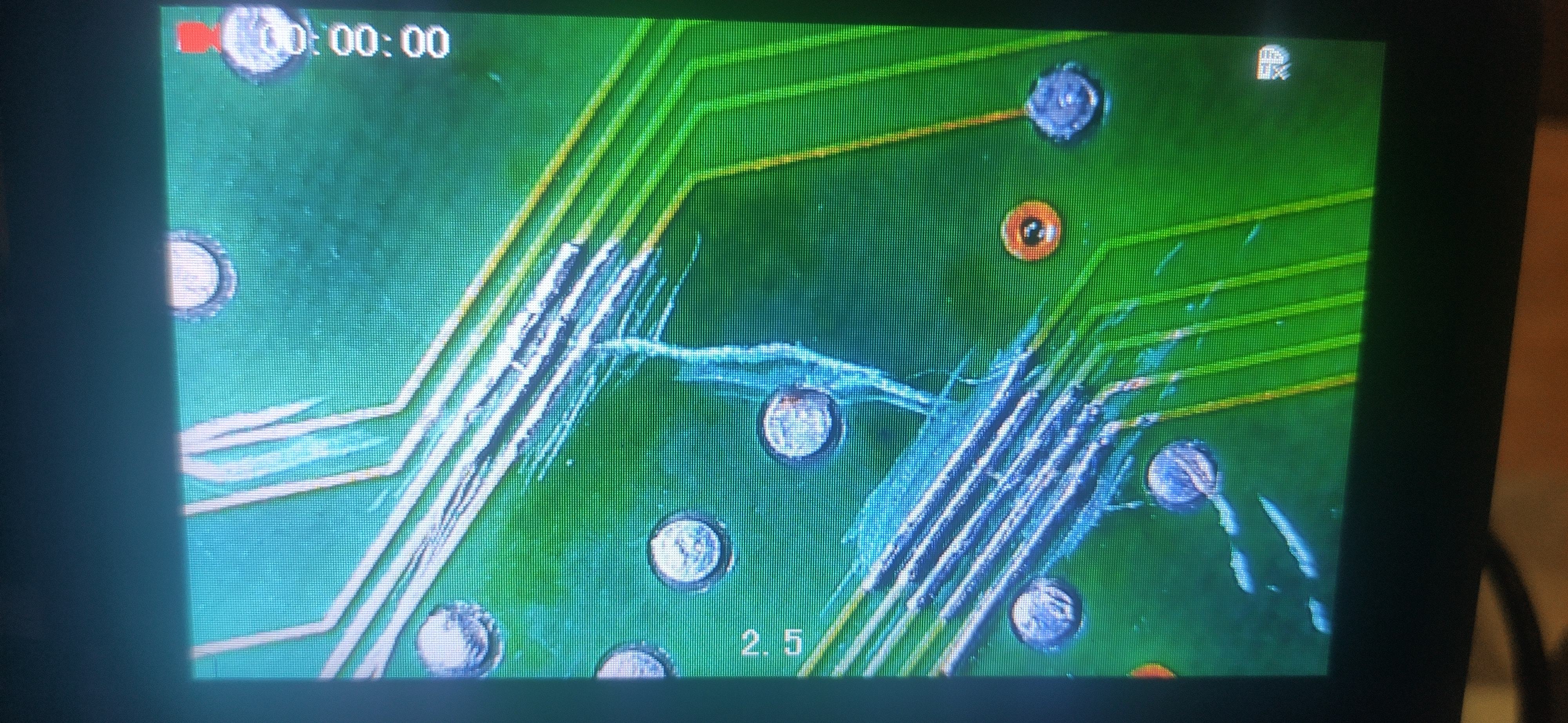

Ich hab Mal wieder bisschen gebastelt. Einmal 8800ultra. Da war ich noch nicht so erfolgreich wie erhofft, und muss da noch Mal einige Stunden investieren. Aber einen kleinen schnellen Erfolg konnte ich verbuchen.
Creative ct6700 TNT 16mb pci.
Hatte ich schon Mal in der zerre. Hab ich dann aber wieder zur Seite gelegt. Nach bestimmt 2 Jahren hab ich die jetzt nochmal in die Hand genommen zum üben.
Löten über eine kleine Standoptik.
Fällt mir schwer aber ich wollte es halt nochmal wissen. Bei der tnt hat man jede Menge Platz und kann nicht mehr viel kaputt machen. Wiedererwarten war noch leben drin. Also flux noch den fehlenden kerko ersetzt, 144nf gemessen 148nf ersetzt von einem alten ddr1 Modul gemaust. Noch paar Stellen mit uv Maske versiegelt und getestet. Macht was sie soll. Brutale 90mhz Core 110mhz mem. Da ich gerne auch alte karten teste und vergleiche, war diese pci Version eben nicht zum wegschmeißen. Gibt genug AGP aber eben 3,3v. Auf neueren Plattformen wird das natürlich nix. Absolute Rakete 😂

Wurde gerade im CBase gepostet:
Mache ich nur bei Karten die ich eh behalte.
Alufolie um die Platine, GPU ausschneiden, damit die Folie nicht abhebt leg ich nen 8800gtx GPU Rahmen drum, dann digitalen Heißluftfön, Prozedur dauer 10Minuten
Anfang und Ende 100Grad, gehe dann Schrittweise hoch bis 250/260Grad(Lufttemperatur ist nicht gleich Bauteiltemperatur!) und wieder runter auf 100 und lasse in der Folie die Karte abkühlen
