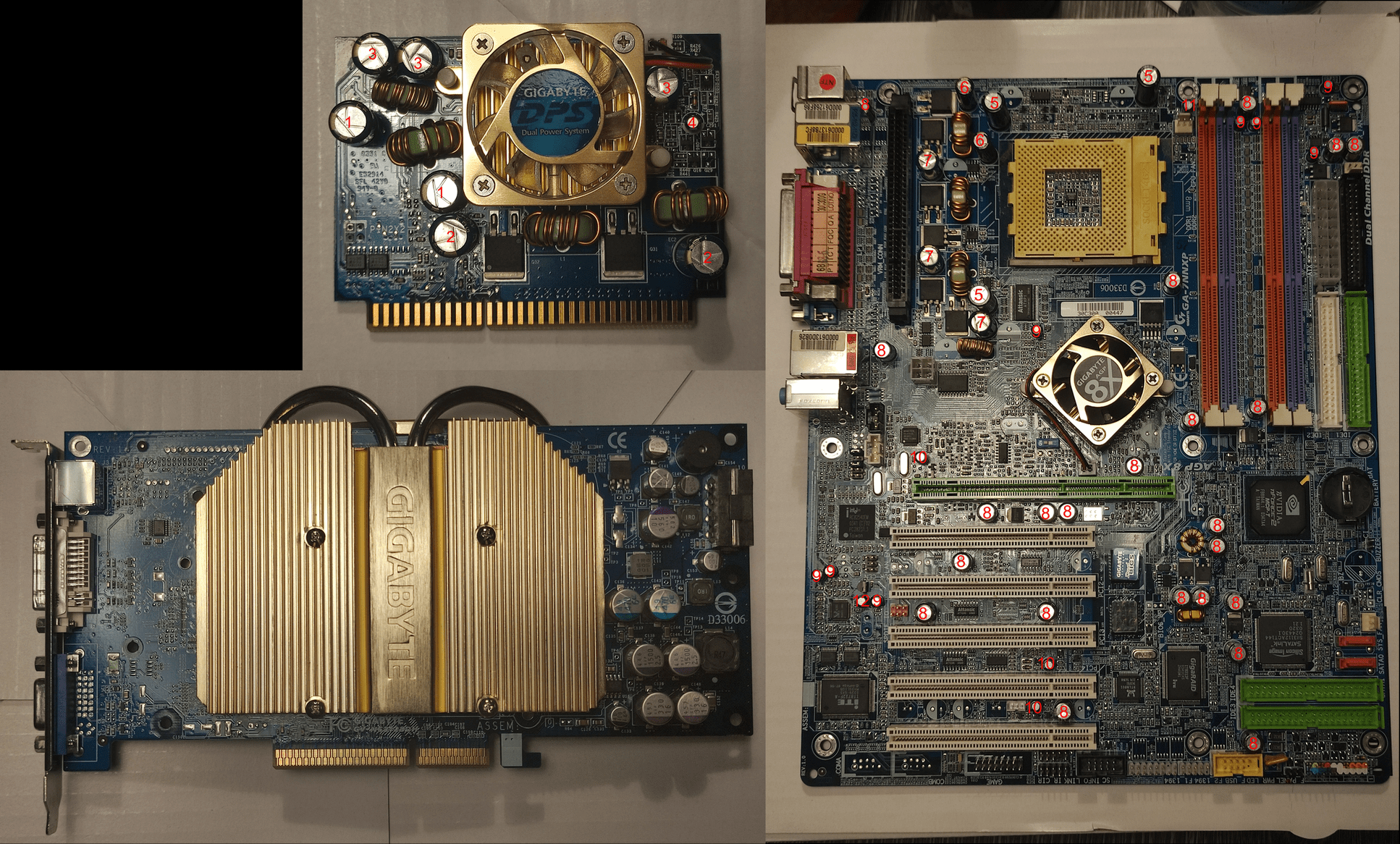

Board:DPS für 7NNXP
MarkerMenge StkHerstellerVoltµFBezeichnungenFarbeGröße mm Ø / Höhe
12Rubycon161500MBZ T0321 105°Lila mit Gold8/21
22Sanyo6,33300WG S.E.30 105°Grün mit Gold10/22
33Sanyo161000WG S.E.28 105°Grün mit Gold10/15
41Choyo1610rV90Schwarz mit Weiß4/7
Board:7NNXP
53Nichion6,33300H0340 105° HM(H)Schwarz mit Weiß10/25
62Rubycon6,3V1500T0321 105° MBZLila mit Gold8/21
73Sanyo161000WG SE 35 105°Grün mit Gold10/15
823KZG6,3100030 0(3) (M) 105°Braun mit Weiß8/12
98Teapo10100A3 SS 105° 10/03Schwarz mit Weiß5/8
103GSC2522T3NB 105°Schwarz mit Weiß5/8
111GSC16100T37E 105°Schwarz mit Weiß5/11
121G-Luxon5010310A(M) SX 105°Schwarz mit Weiß5/8
Board:Gigabyte 6800 GT
MarkerMenge StkBezeichnungen
Größe mm Ø / Höhe
2SVP - 453 - 330 - 16 Lila Druck10/12,5
2SVP - 446 - 1500 - 2,5 Lila Druck10/12,5
249 - 470 - 6E Grüner Druck10/10,5
1SVP - 502 - 560 - 10 Lila Druck10/12,5
147 - 470 - 16A Schwarzer Druck8/9,5
44 - D - 100 - 16A Schwarzer Druck6,4/5,5
Hiilfeee :)
Nr. 8 Darf nicht größer werden
Edit: Maße der SMD Kondensatoren hinzugefügt + Foto

Board:DPS für 7NNXP
Stehen lassen – Panasonic Poly.
Bitte Durchmesser angeben, gibt es in mehreren Varianten.

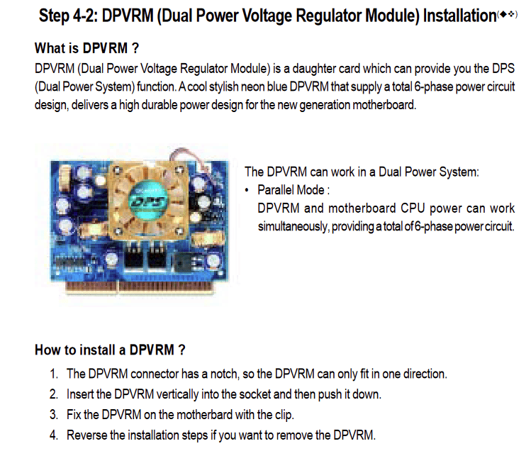

Das ist Unfug. Das DPS Modul arbeitet ergänzend zur Hauptversorgung auf dem Board, nicht in entweder / oder Konfiguration.
in der Gesamtheit der Details erlauben den Hersteller und die Serie treffsicher zu bestimmen.
Hast du mal einen Link zu deiner Aussage? Oder wie finde ich die genauen Eigenheiten heraus? Wo muss ich schauen? Ein wenig Hilfe wäre gut anstatt nur belehrend daher zu schwabern.
Du scheinst mehr zu wissen als Gigabyte. RTFM.
Das macht mich neugierig. Ich sehe im Handbuch nur Angaben, wo das DPS (Dual Power System) parallel zu den VRMs vom board arbeitet.
Liege ich hier falsch? ;)
"simultaneously"

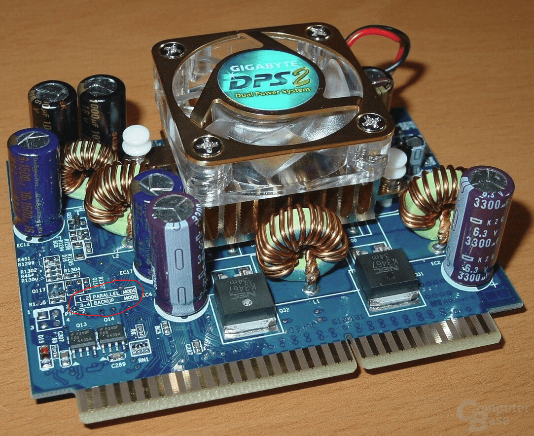

DPS: Beim DPS2 ist mir aufgefallen, dass es einen Jumper gibt, der aber nicht verlötet wurde. Damit könnte man "Parallel" oder "Backup" einstellen. Evtl. wurde das gemeint.
Gut möglich. Danke für Hinweis!
Ich frage mich wie das als backup funktionieren würde? Mittels monitoring und falls Ausfall Spannung, dann wird das DPS2 aktiviert? Im Handbuch habe ich nichts dazu gefunden. Ob Gigabyte das DPS2 ursprünglich mit Backupfunktion geplant hat und die Idee verworfen hat?
