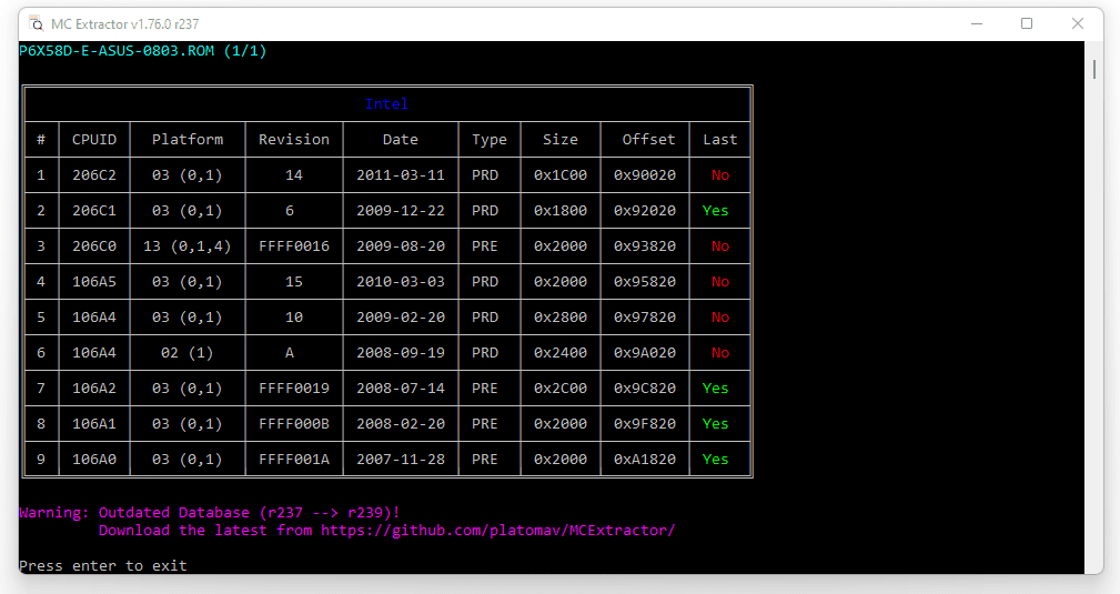

Ich hab nen Asus Rom für ein LGA1366 Board. Ich würde das gerne mal auslesen, ob auch Xeon Microcode da drin vorhanden ist, jedoch mag mein MMtool nicht ...
Offiziell hat das Board lt Asus keinen Xeon Support.
Ich würde den gerne da rein patchen. Es sollen Westmere EP bzw WS unterstützt werden. Im konkreten Fall ein X5650. Notfalls fliegen die i7 Codes halt raus.
Kann mir da jemand weiterhelfen? Die meisten Tutorials sind für 771 auf 775 und entsprechend stark angepasst und nicht immer 1:1 übertragbar.
ROM im Anhang
  • P6X58D-E-ASUS-0803.zip
Um Microcodes auszulesen ist das tool "MC Extractor" am besten geeignet. Das kannst du hier finden.
Das tool ist einfach zu bedienen. Einfach die BIOS Datei im Explorer auf die exe Datei schieben und dann bestätigen.
edit:
Westmere EP sollte die CPUID 206C2 haben. Scheinbar ist das drin. Wenn das nicht funktioniert, könnte man den Microcode aktualisieren. BIOS scheint AMI8 zu sein.

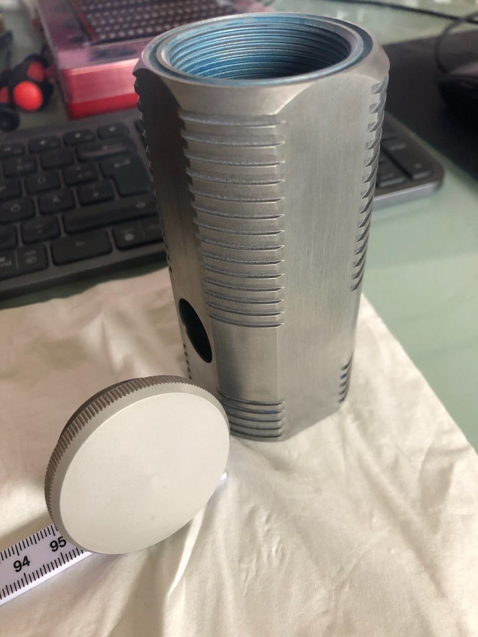

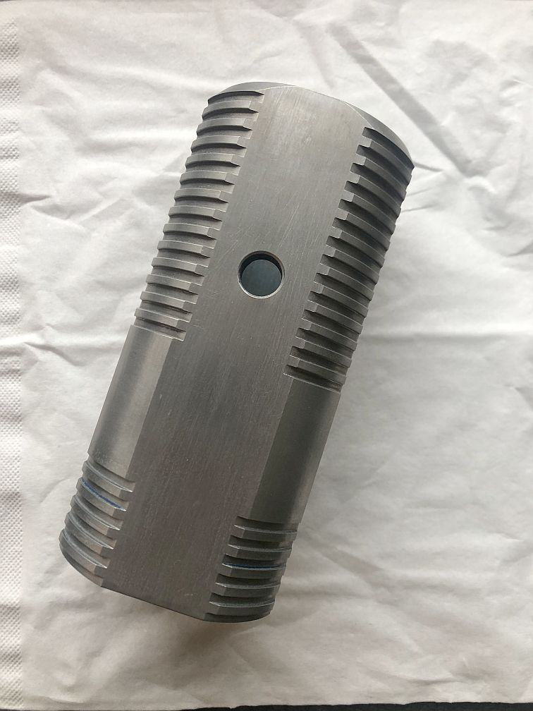

Heute mal was chemisches... Ich habe einen alten AC Aquainlet aus Alu, blau eloxiert. Das Teil sieht zwar schick aus, aber das blau nervt mich seit dem Kauf (2004). Also mal ein bissel im Netz gelesen, ob man bei Eloxal die Farbe rauswaschen kann. Ja, geht. Also Frauchen nach Rohrreiniger gefragt, der Natriumhydroxid (NaOH) enthält und im Schrank Drano Power Gel gefunden. Also Handschuhe an, AGB mit reiniger gründlich waschen, damit kein Dreck dran ist. Dann das Drano Gel auf den AGB, ggf. mit einer kleinen Bürste gut verteilen und 2-3min einwirken lassen. Der AGB wird dabei komplett schwarz (Rückstände?), das bekommt man aber im Anschluss leicht mit einer nassen Messingbürste weg.
Ich gehe derzeit davon aus, das die gesamte Eloxalschicht abgetragen ist, ich muss mir nun wohl Schwefelsäure besorgen und damit erneut (farblos) eloxieren. Normalerweise müssten eloxierte Aluteile nämlich eher einen hellen Silberton (wie ein Macbook/iPhone) haben und nicht so ein Titangrau wie im Bild.
Vorher (Google Bild) / Nachher:

Du hast die Poren geöffnet und dafür gesort, dass die Farbe "ausblutet". Bei Elox gibt es die Faustregel, dass die Farbe 2/3 nach innen und 1/3 nach außen einlagert. Verschließen geht wieder mit heißem destiliertem Wasser. Ganz sauber ist das Teil aber noch nicht...
Auch, aber Natronauge reagiert wohl mit dem Aluminium und löst es teilweise auf. Das müsste die Eloxalschicht abtragen?! Kochen um die Poren zu schließen ist bekannt. Ich hab ja noch den Deckel vom Aquainlet hier, der ist deutlich heller als der eigentliche AGB.
Vergleichsbild, jaa oben innen sind noch blaue Reste zu sehen... :d
Eine bereits bestehende Passivierung aus Aluminiumoxid wird durch den Zusatz von Natronlauge aufgelöst, aus diesem Grund verläuft die Reaktion anfangs relativ langsam:

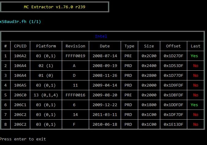

die neueste BIN, die ich habe ist :
cpu206C2_plat03_ver00000014_2011-03-11_PRD_67223A59.bin
du meinst Spectre und Meltdown?
Ja, anscheinend. Den Microcode habe ich aber nicht gefunden.
Bin noch am suchen. Das hier hilft vielleicht:
Ja so ziemlich. Vielleicht ist des Rätsels Lösung. Hab mir noch nie die biosfiles so genau angeschaut 😂 sind unterschiedlich Revisionen. Eine für den i7 und eine für den Xeon?
Lustig, du hast die CPUID sogar in zwei verschiedenen Revisionen da drin, sehe ich das richtig?
Jo, sieht so aus. Guck mal, ob da zwei Microcode Module im BIOS sind. --> MMtool
Der Microcode aus dem link in meinem post:
Da fehlt der Rest. Revision 1D.

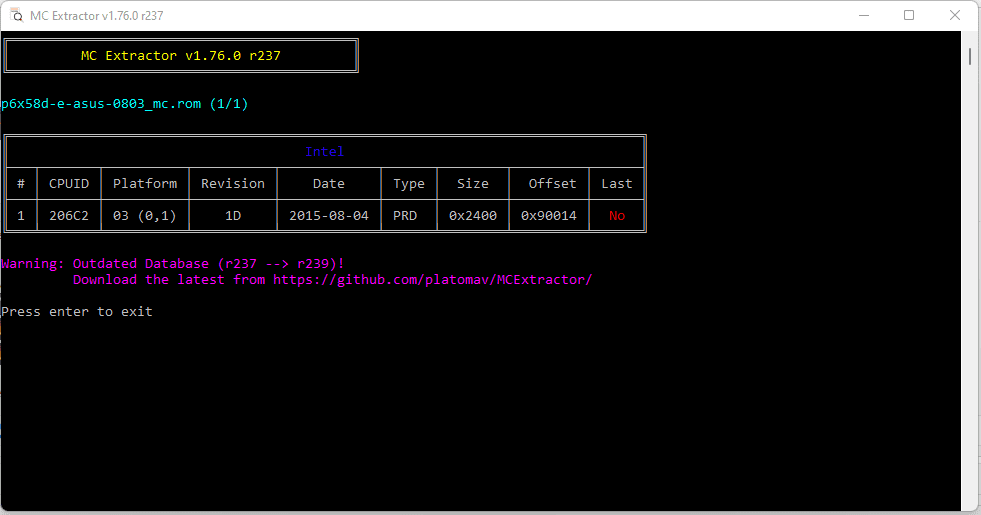

Good news, everyone! I have got an ASUS P6T Deluxe V2 with a Xeon E5645 up and running (crossflashed with a modified P6X58D-E BIOS). During the last two days I tried hard to find the newest possible microcode for this Westmere-EP CPU (206C2).
I used MCExtractor to successfully extract such a microcode from an Intel S55xx UEFI file (R0068) as well as one HP server board (look for SP75718) which both include the most recent version 1D (2015/08/04). The former latest available version 14 was from 2011.
After some pain with MMTool 3.26, the author of the MCExtractor tool lead us to the path of success.
You can grab the fixed *.bin file with the most recent 206C2 microcode over here at win-raid.com or see below to my second post. I got it to work with my AMI BIOS. Maybe someone can mod it into an Award BIOS as well.
