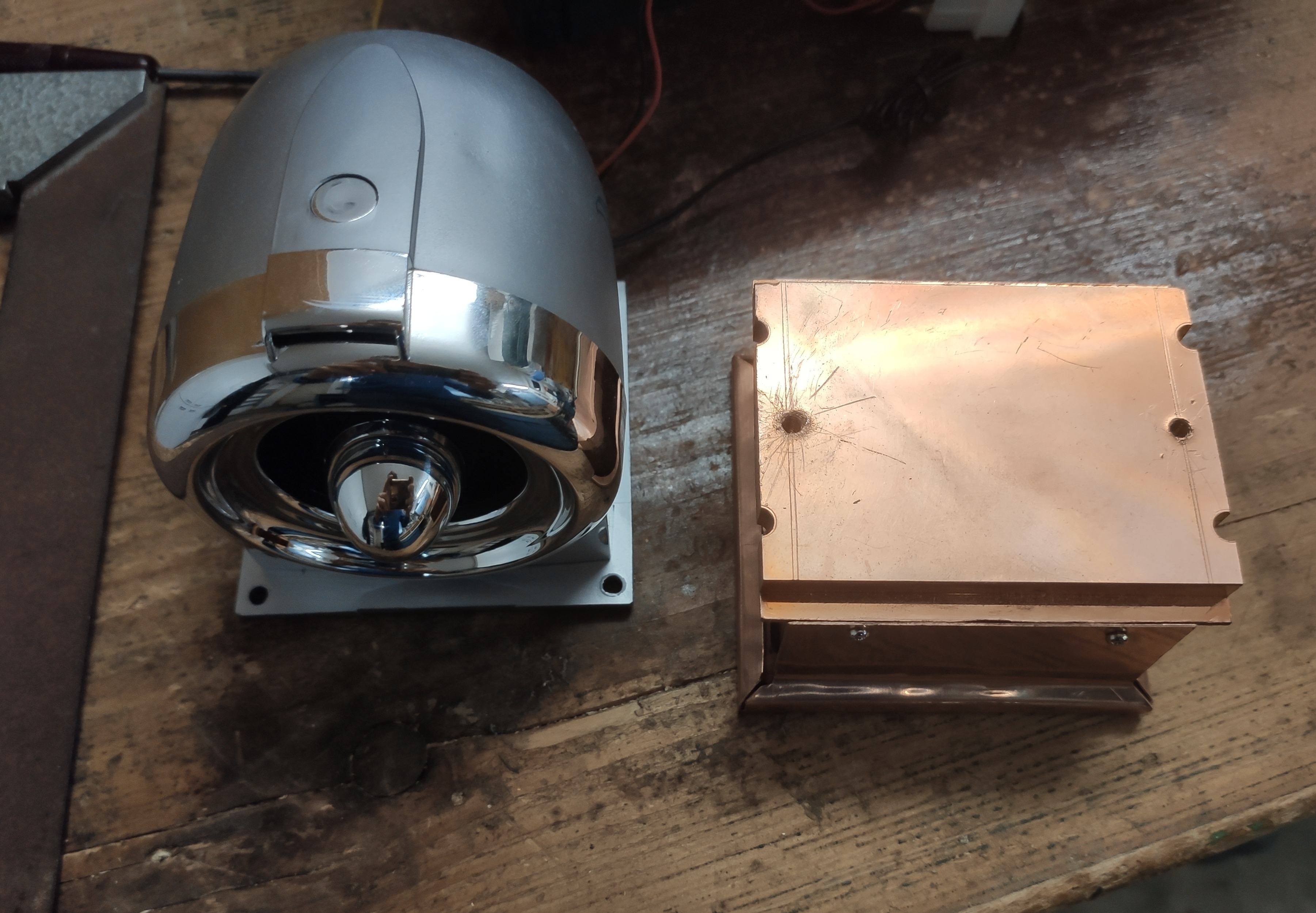

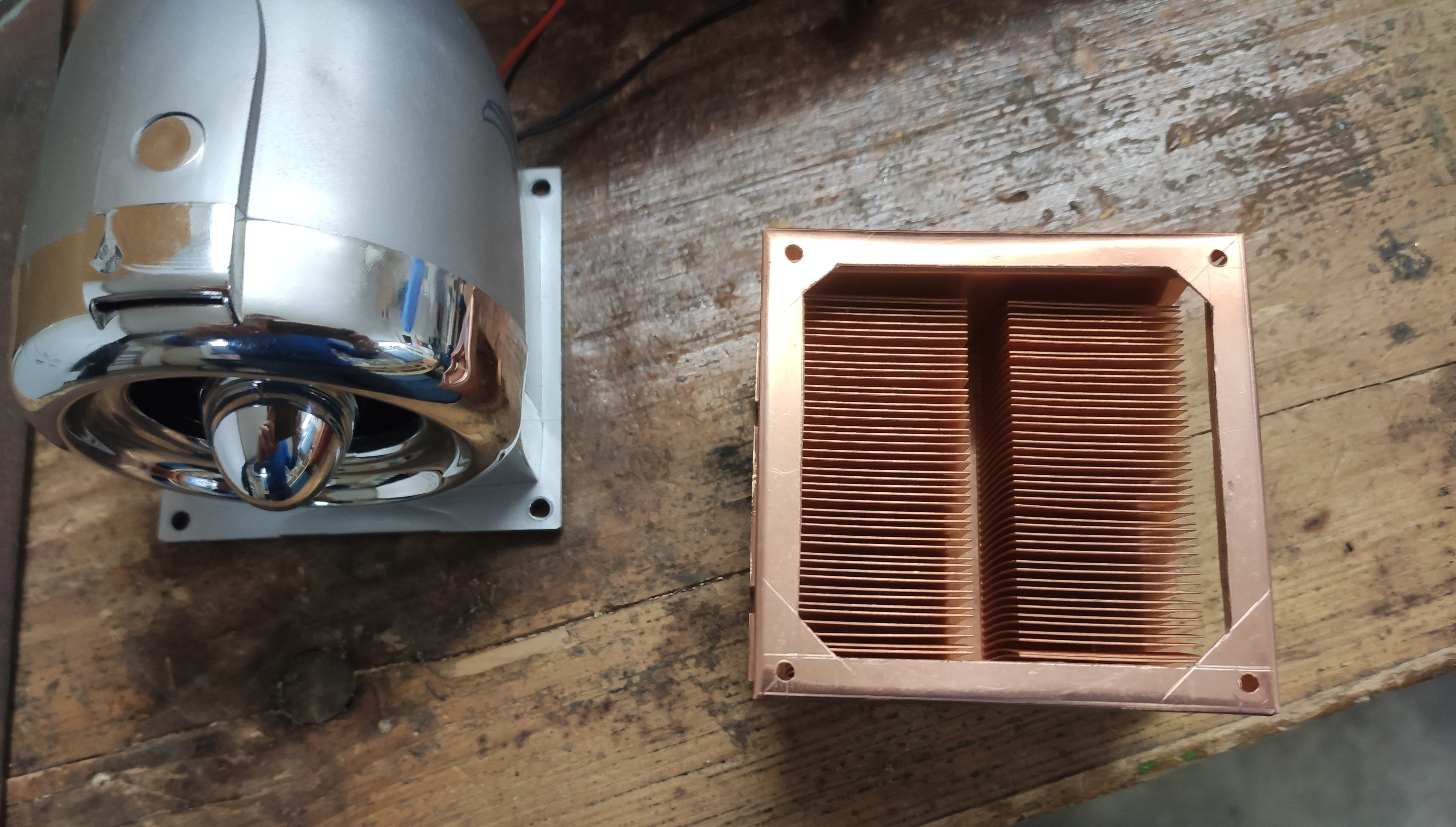

AC4G-D active cool Peltier Projekt. Umbau cooljag vollkupfer Block 771. Lufttrichter aus Kupferblech selbst gebogen geschnitten gebohrt. Lufttrichter noch silbern angepinselt. Fertig ist der Prototyp Jet 4 peltier 😅

@HerrAbisZ das ist coolermaster jet 4 gewesen. Ich wurde genötigt in mein silver build einen active cool Peltier kühler zu verbauen :ROFLMAO: der originale Block hat nur eine Kupferbodenplatte mit angelöteten alulamellen. An dieses Konstrukt hat der Hersteller eine eloxierte bodenplatte mit dem peltierelement geschraubt. Der originale Kupferblock ist zu schmal vom jet 4 um die eloxierte platte mit dem peltierelement verschrauben zu können. Daher der umgeflexte cooljag vollkupfer Block ist wesentlich länger. Nach 2 qcm haut, 3 Bohrer später war alles verschraubbar :ROFLMAO: :ROFLMAO: :ROFLMAO:

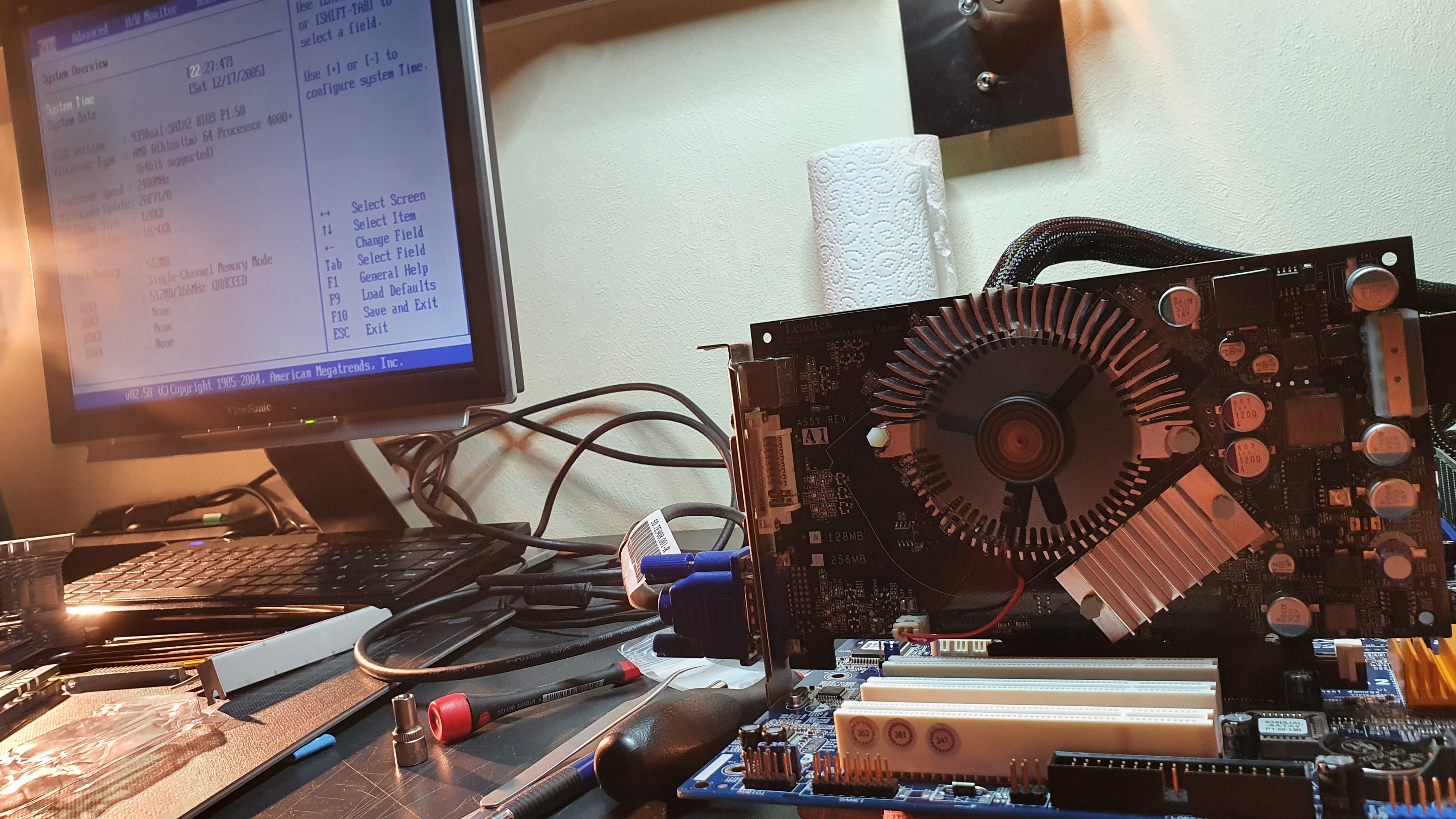

Streifenbild auf einer Manli 9800GT 512 MB PCIe
Karte hinüber oder Problem behebbar ? Ich gebe die Karte sowieso ab bzw. würde die dann entsorgen.
Versuche das von @Blackpitty
Bei mir hat das auch schon funktiomniert
Also nur warm föhnen, damit eventuelle Kontaktlücken durch heiße Luft geschlossen werden ?
Naja, wenn ich Muse habe, mache ich das mal. Aber ich glaube eher nicht, da kommt die Karte gleich in den Verschenkethread.
Ich mache das generell bei jeder Hardware, die ich erneuere. Allerdings mache ich das mit einem Bunsenbrenner. Moderate Flamme, 5-10 cm Abstand und bisschen Feingefühl. Man muss halt nur aufpassen, das man keine Plastikteile oder Folien abfackelt.
die geht mit der Methode zu 95% wieder!
