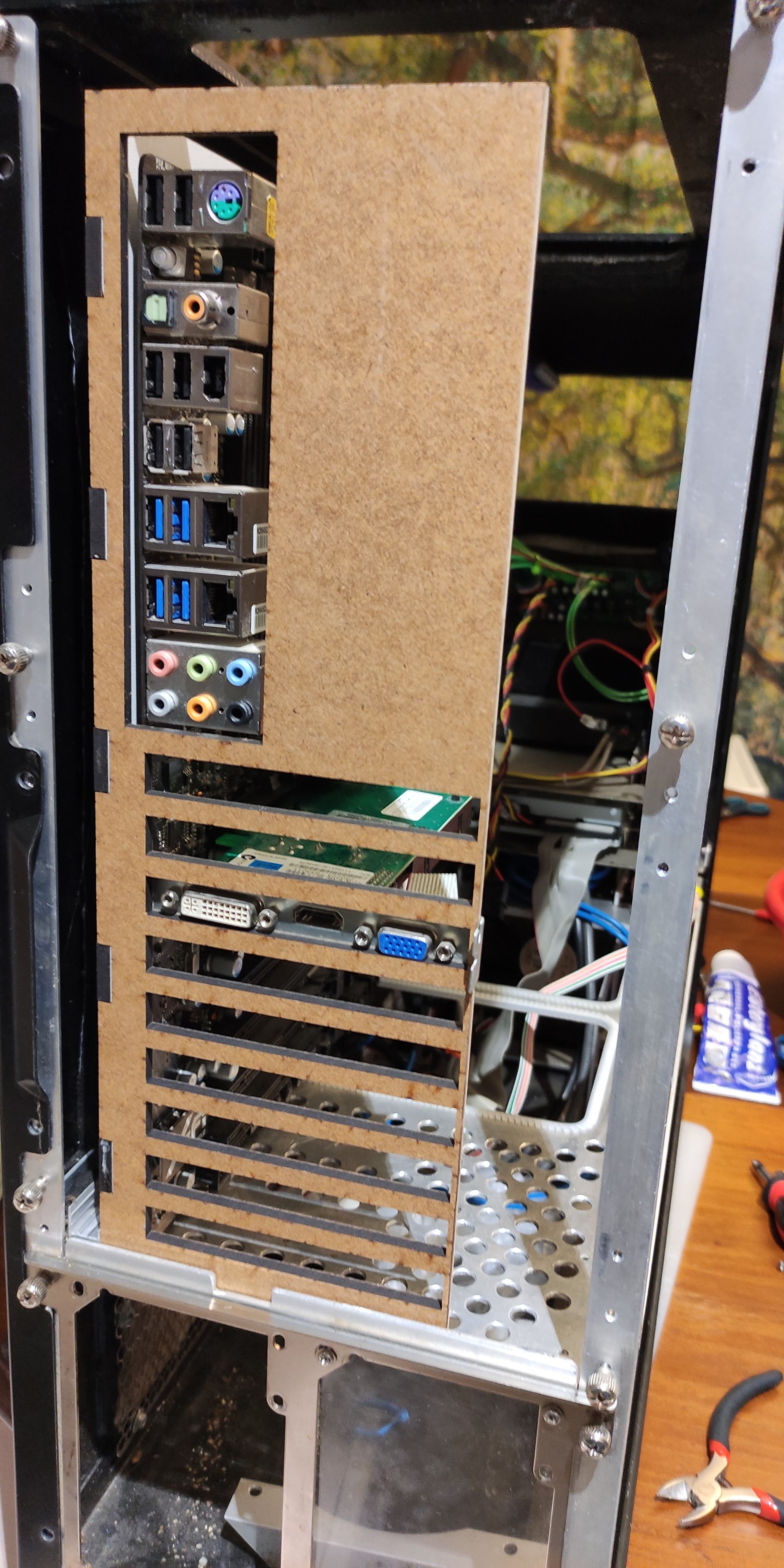

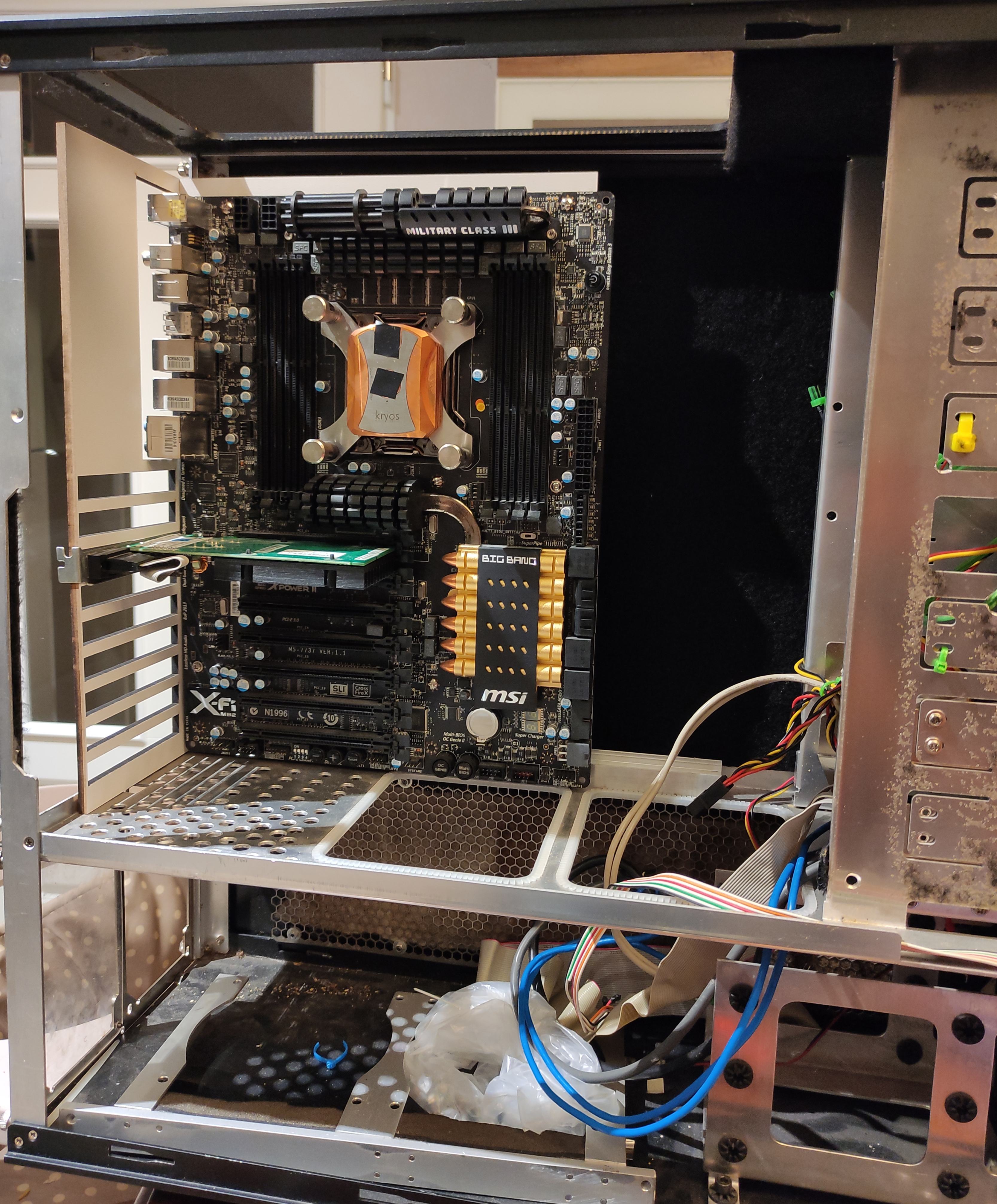

Allererstes Probesitzen vom XL-ATX Board im TJ07.
Das Gehäuse ist leider mehr verbastelt als gehofft, aber es hat nur 50€ gekostet...
Wird später nicht mehr zu sehen sein.
Wie man sieht passt ein XL-ATX Mainboard da rein. Da das Gehäuse sehr geräumig ist überlege ich zwei Mainboards einzubauen.
2 Netzteile passen ohne Mods ja schon rein :fresse:
Das MB Tray könnte in die Mitte wandern und dann gibt es nur je eine vertikale Grafikkarte pro MB 🤔

hm ist schon arg verbastelt das arme TJ07, auch kein originales Gitter mehr unten drin.

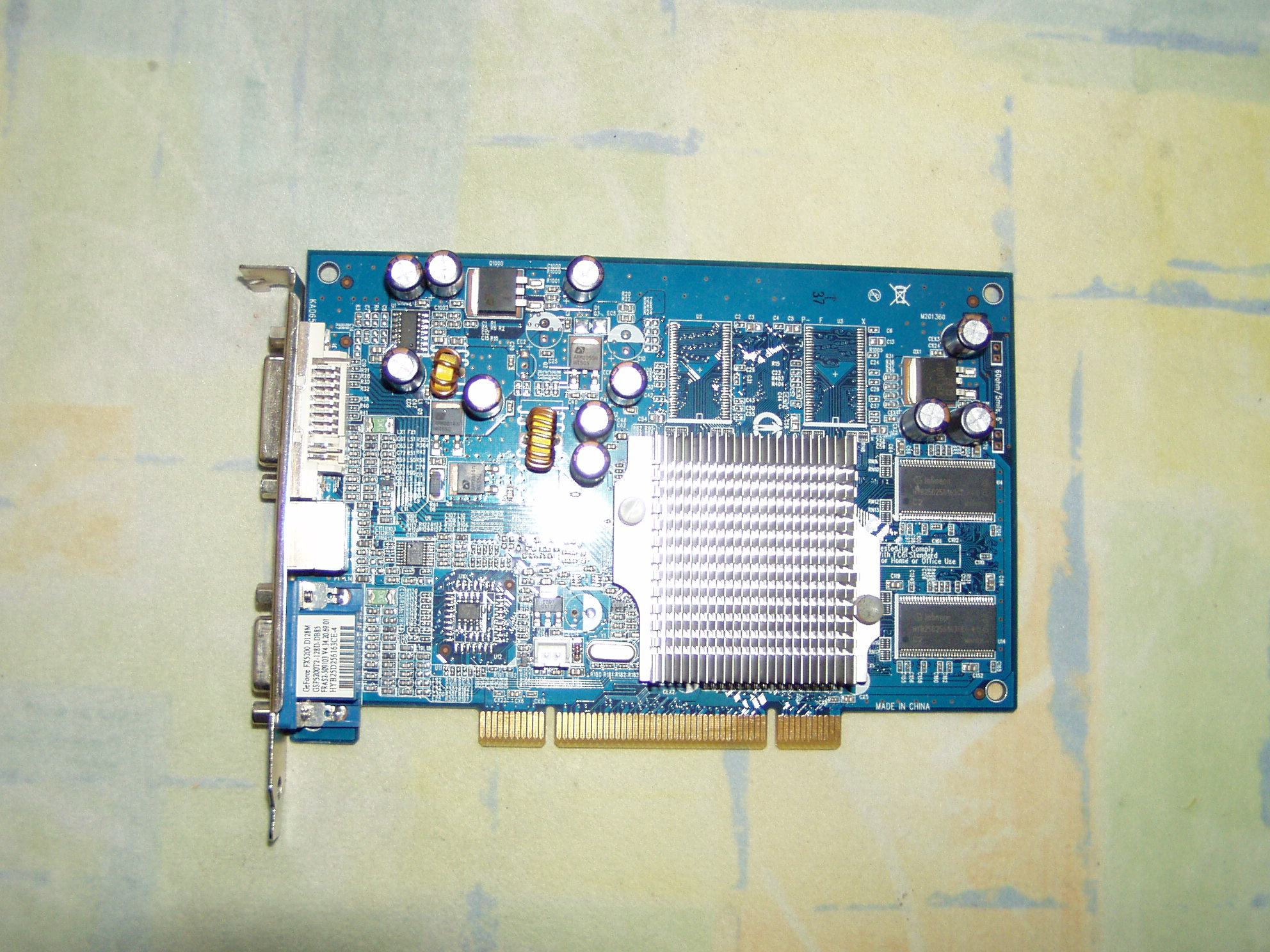

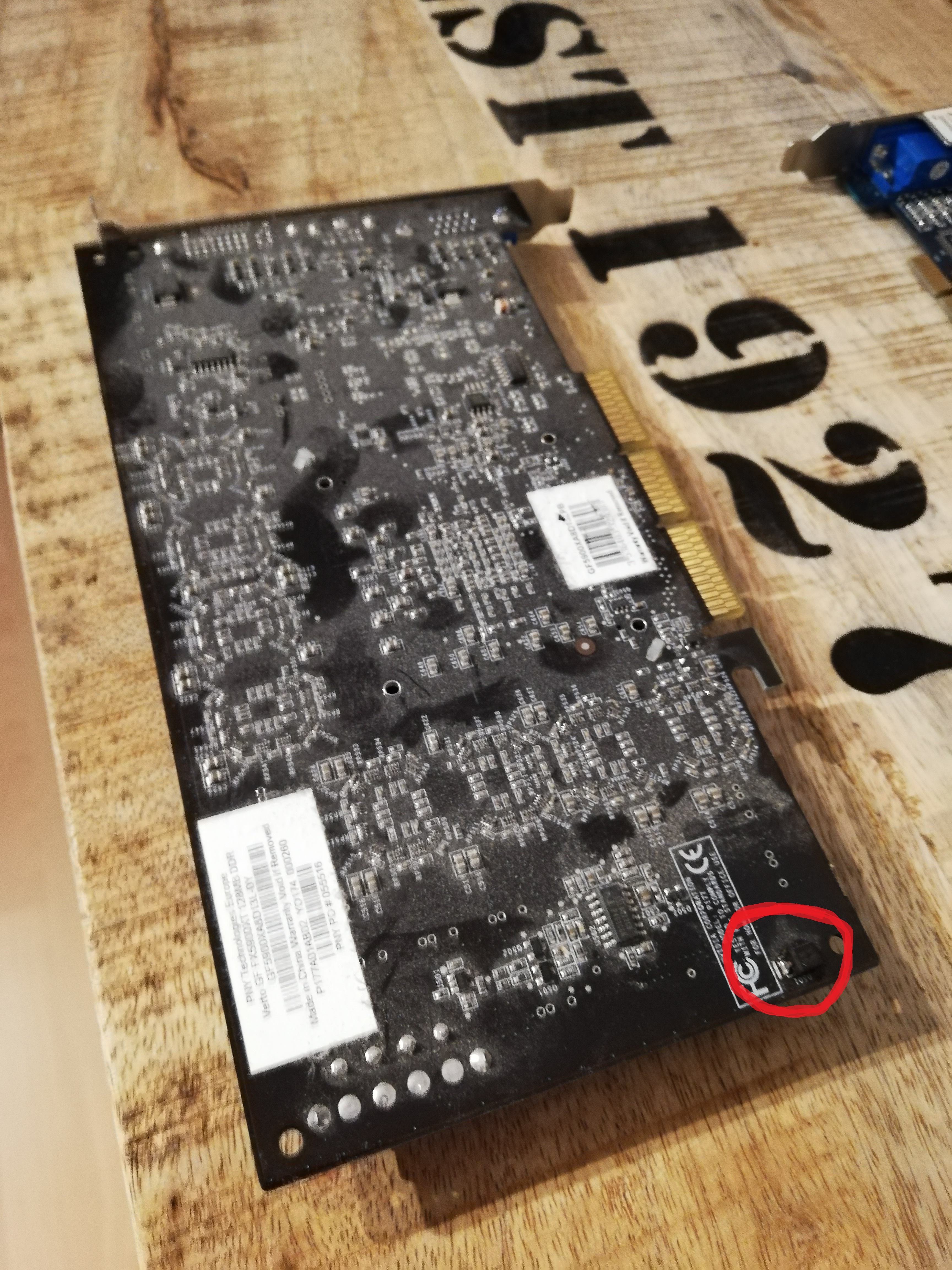

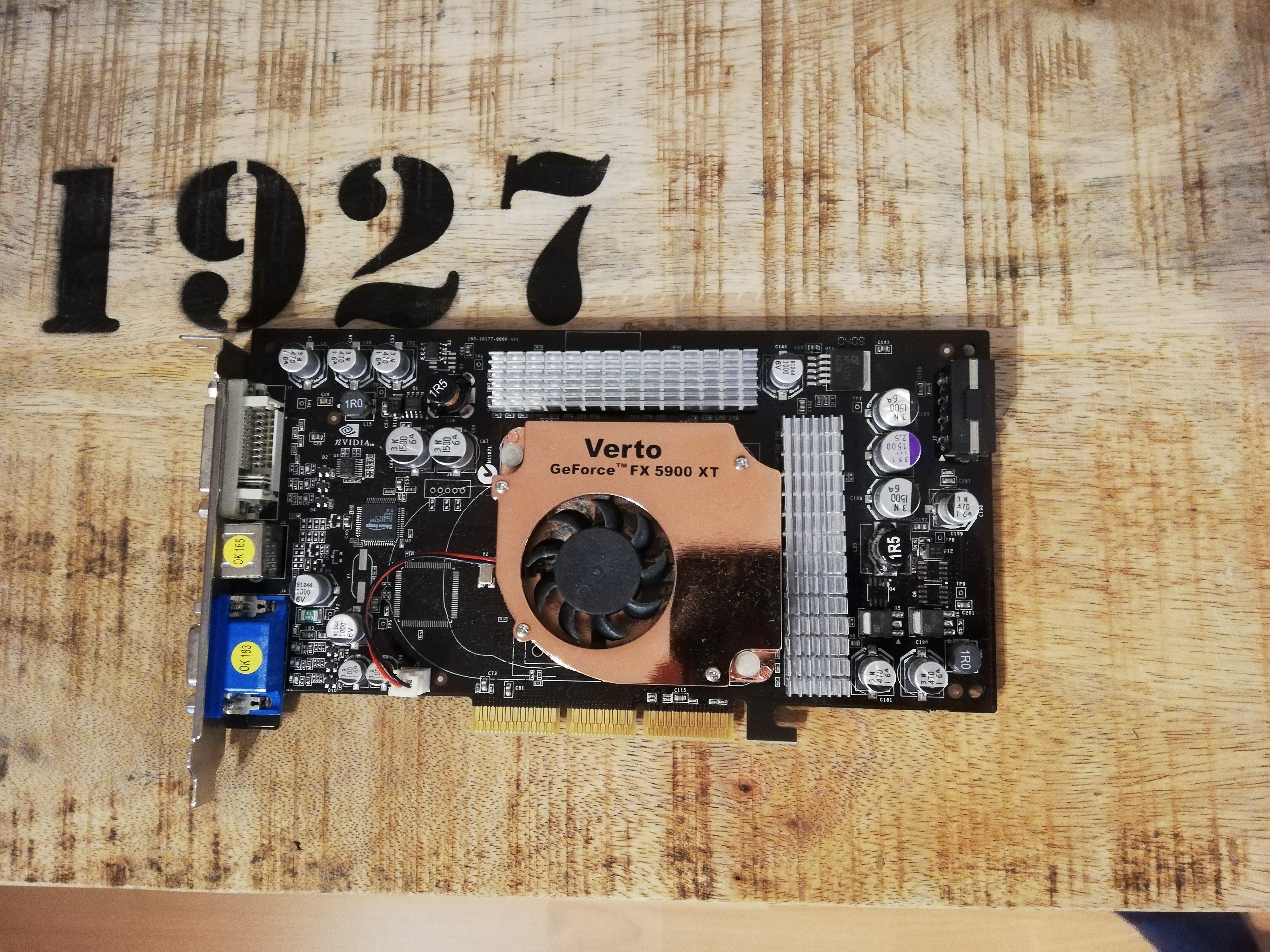

Ich weiß nicht, ob damit hier richtig bin, aber ich habe gerade zwei Patienten auf dem Tisch liegen und bräuchte mal eine Einschätzung von euch...
Einmal eine FX5200 mit dicken Backen. Sieht zwar fies aus, läuft aber. Lohnt sich da ein Tausch der Elkos?
Und eine FX5900 XT von PNY bei der ein Bauteil am Ende des PCB beim ersten Testlauf angefangen hat zu qualmen. Bringt leider kein Bild. Ist die tot tot, oder sieht da jemand noch eine Chance das gute Stück zu retten?
Eine FX 5200 kann man retten wenn man Bock drauf hat. Ist aber ein wirtschaftlicher. Nicht Mal ein seltenes PCB. Um die Pny 5900xt, ist es schade. Sehr sogar. Zeig mal bitte die Front?
Schickes Ding auf jedenfall 🙂 schade das die gefressen hat:(
Bekommst du noch eine gescheihte Nahaufnahme von der schottkydiode hin?
Die FX5200 zu retten könnte vielleicht mit der Perspektive lohnen, dass die PCI Modelle vergleichsweise selten sind.
Die neueren Modelle werden auch recht teuer gehandelt. Aber aus wirtschaftlicher Sicht ist es vermutlich dennoch nicht sinnvoll.
Bei der FX5900XT könnte man zwar Versuchen das Bauteil zu ersetzen, aber ob sie dann wieder zum Leben erwacht ist eine 50:50 Chance.
Ich würd nicht sagen, dass die Diode im Eimer ist. Vermutlich wird die entweder heiß, weil sie als Schutzdiode etwas verpoltes abfängt oder weil sie als Vorschaltdiode eine nachfolgende, defekte Schaltung "schützt". So oder so würde nur messen helfen.
Hab ein paar defekte FX5900er liegen, ggf. ist da was zum schlachten dabei.
Falls sich jemand an einer Reperatur der 5900XT versuchen möchte...Freiwillige vor ;)

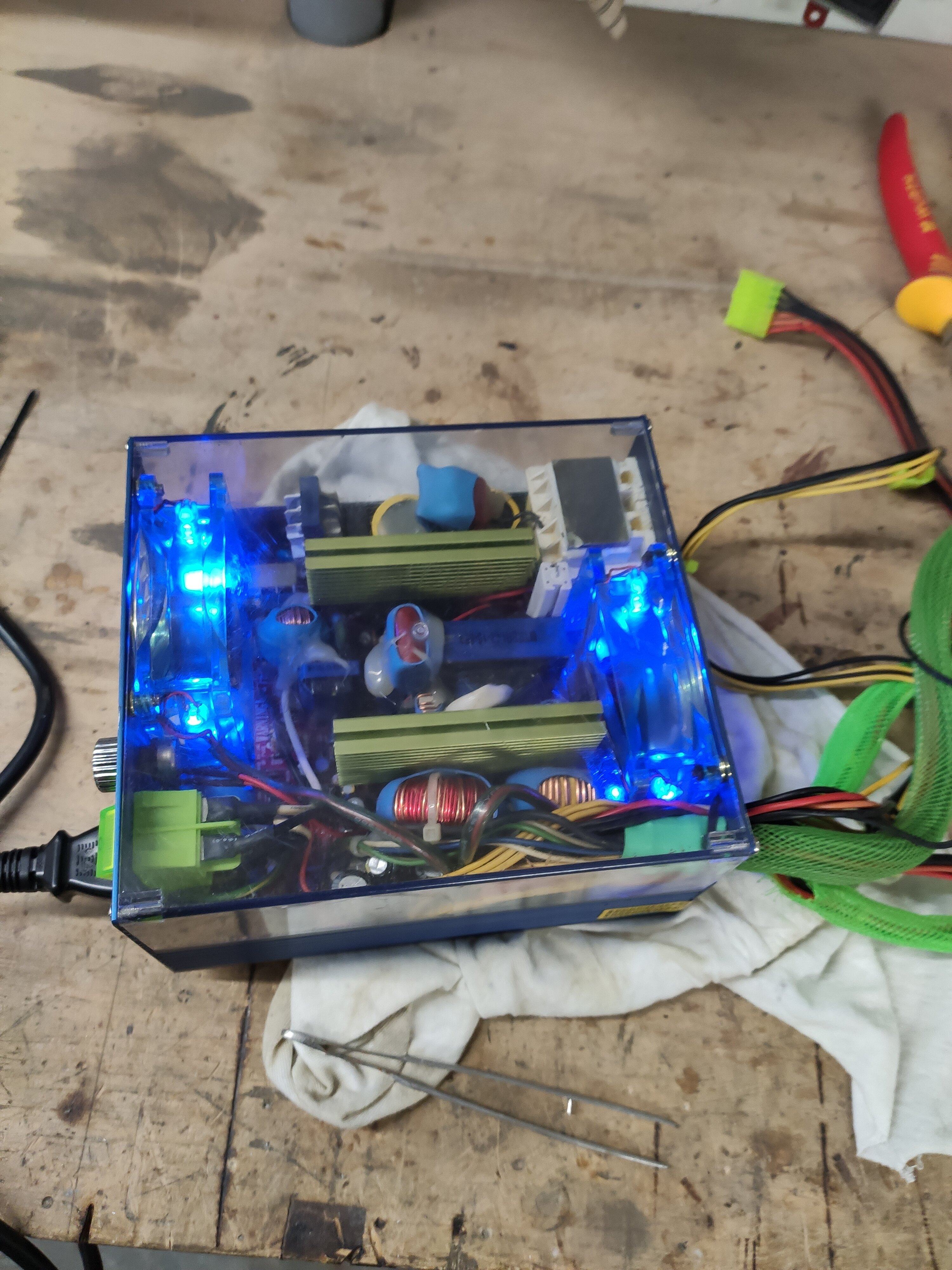

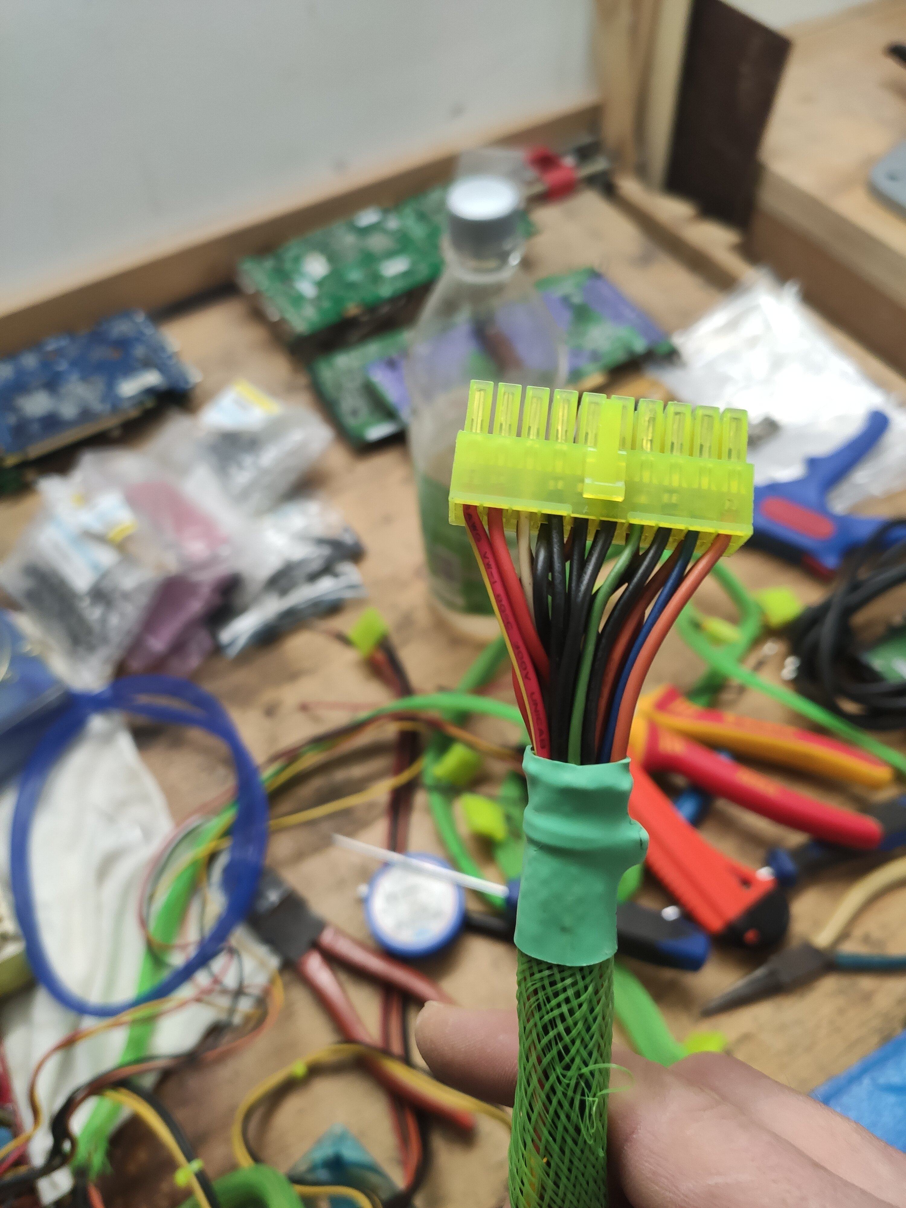

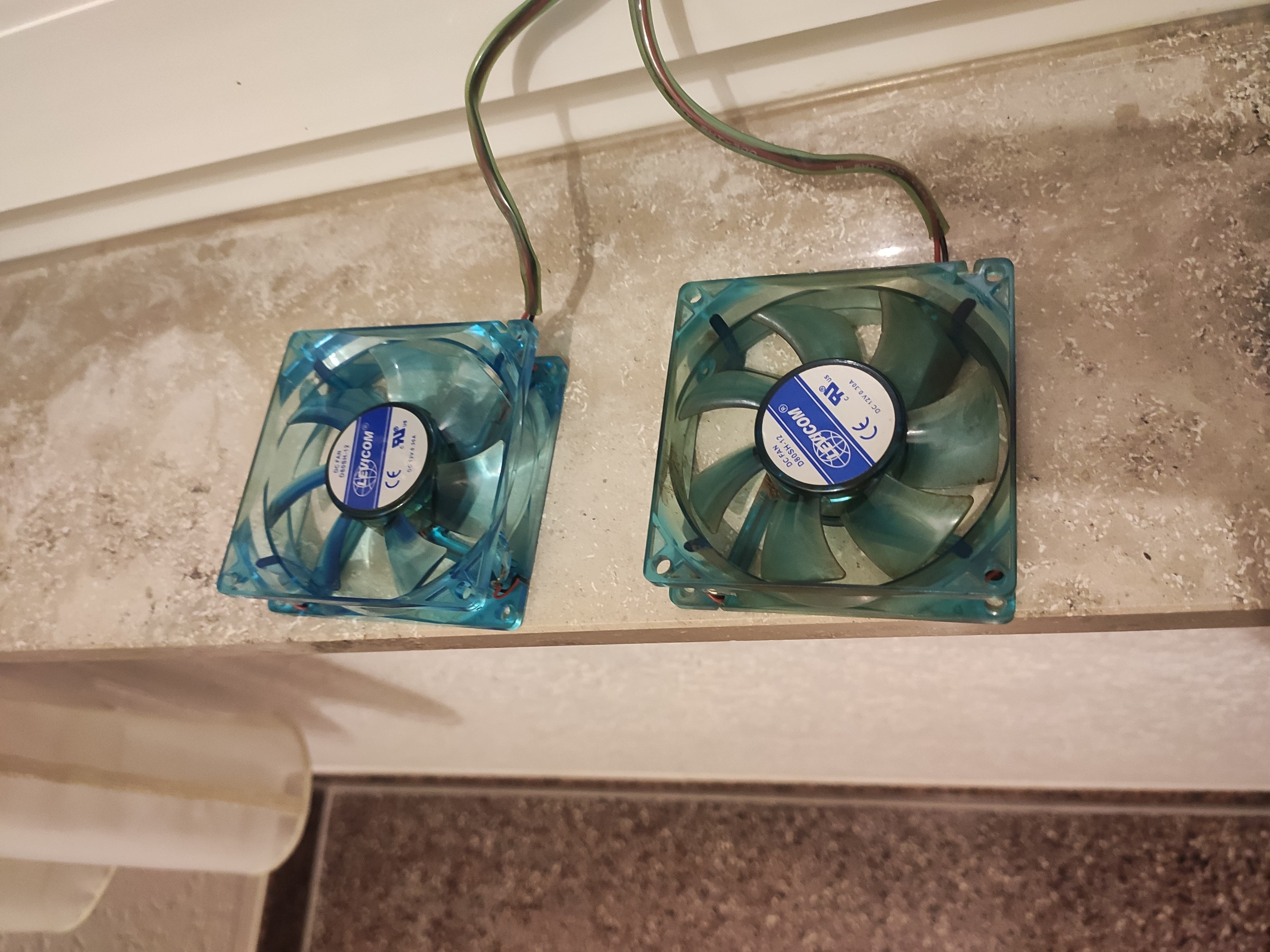

Hier Mal ein weiteres levicom in blau. ATX stecker waren 7 Pins verbogen sowie 3 Kabel abgerissen. Ging aber noch an. Völlig verdreckt und zugequalmt. Zig Stunden und eine Packung q-tips später war das Klo gereinigt. Dann wurden alle Innereien genau inspiziert. Zum Glück nix wildes. Alle elkos ab 47uf wurden erneuert. Beim löten jedoch festgestellt das zwei elkos fehlen. @WMDK konnte mir zum Glück express helfen. Ferner musste noch der üblich verdächtige Lastwiderstand 68ohm 5 Watt getauscht werden gegen einen massiveren 11watt. Dann ging es an den ATX Stecker. Alle beschädigten Pins ausgepinnt und gerichtet. Danach schrumpfschlauch gedehnt zurück geschoben und den Kabelbinder der den sleeve hält gelöst und alles zurück geschoben. Nun die 3 abgerissenen Kabel 10cm hinter der Zerstückelung geschnitten und mit Kabeln aus einem Spenderstecker gelötet und geschrumpft. Alles rückwärts wieder montieren und originalen gedehnten schrumpfschlau erneut geschrumpft. Netzteil steht wieder 1A da. Nun läuft die chinaböller ne ganze Weile durch:)

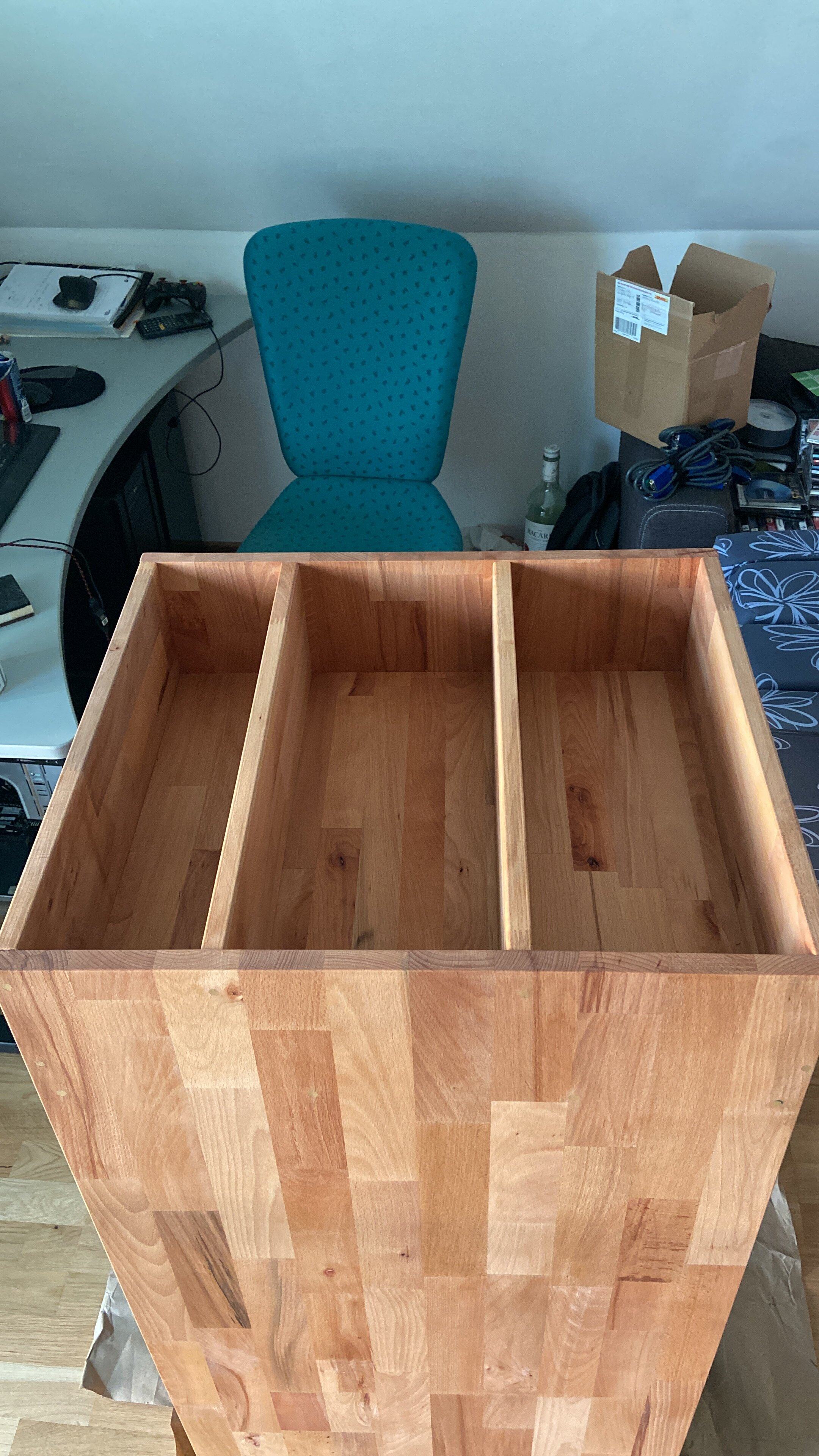

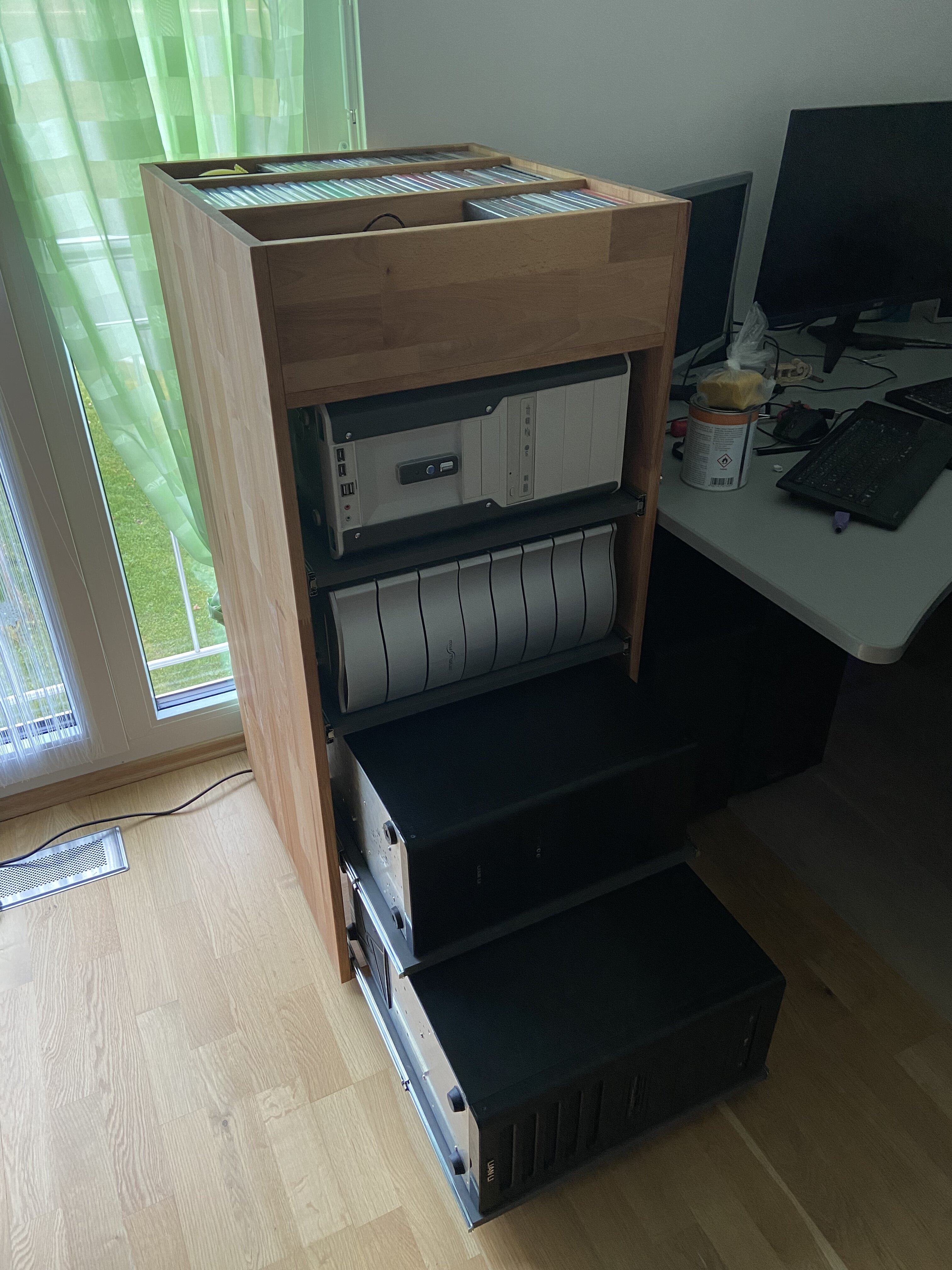

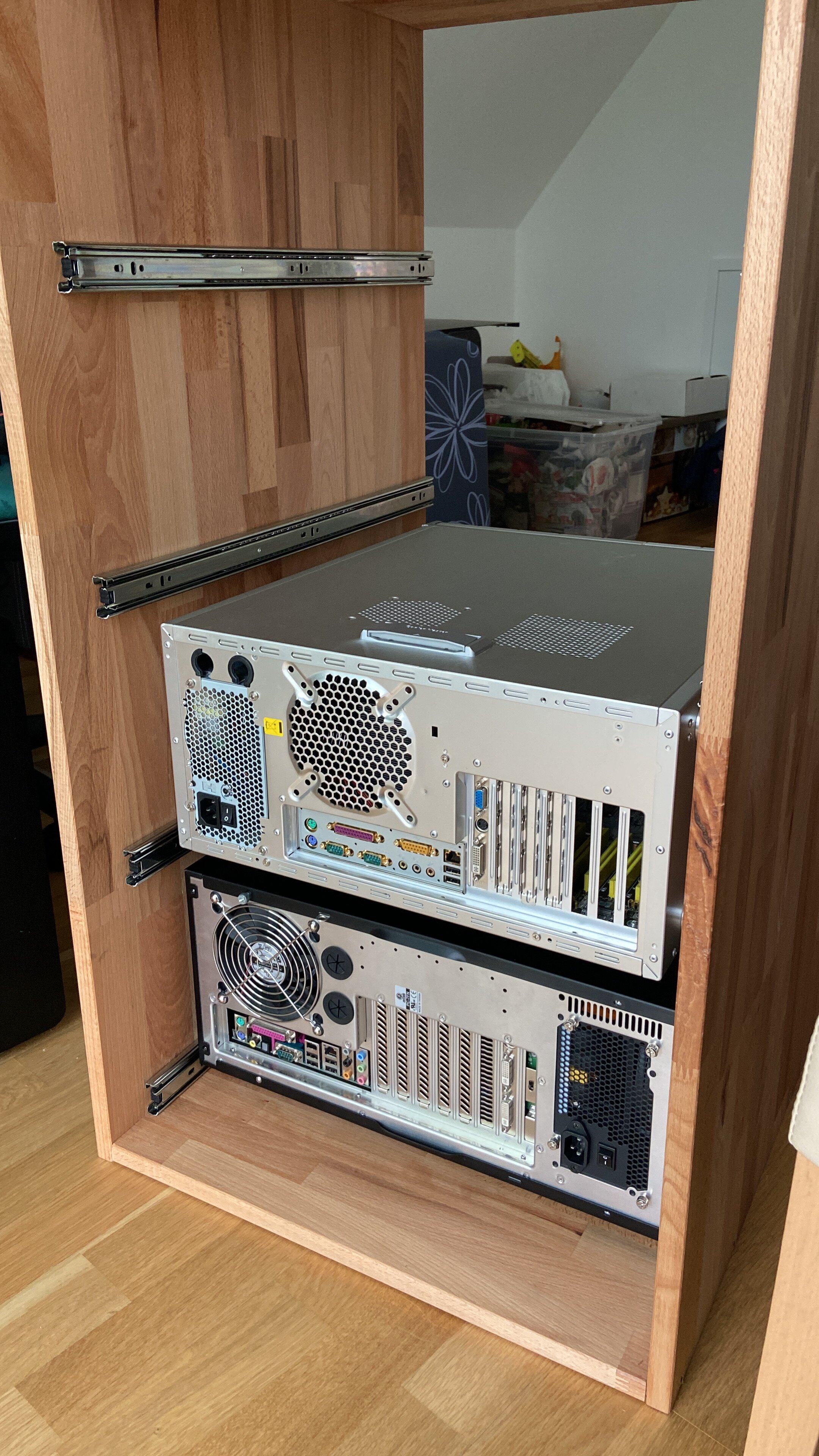

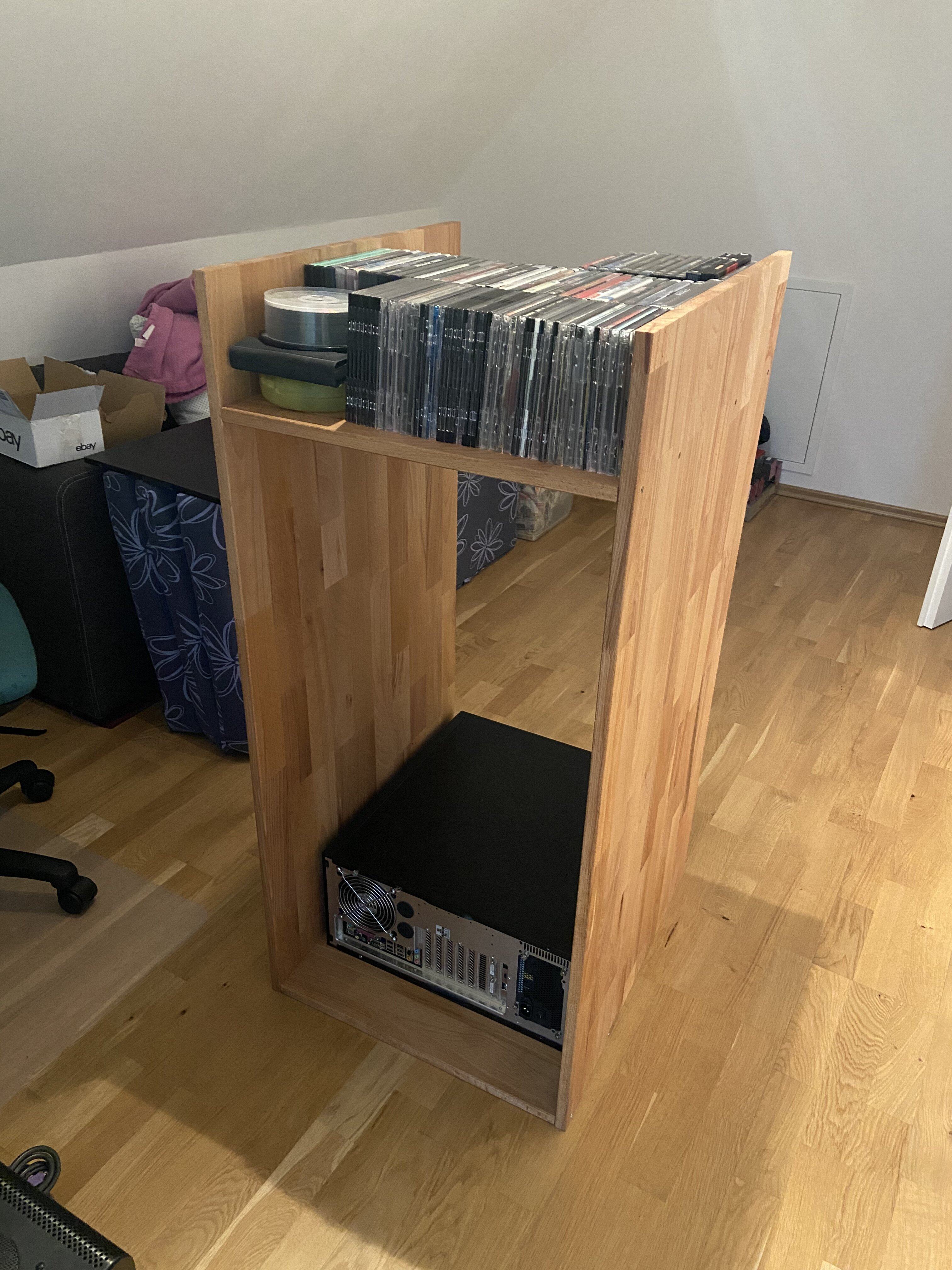

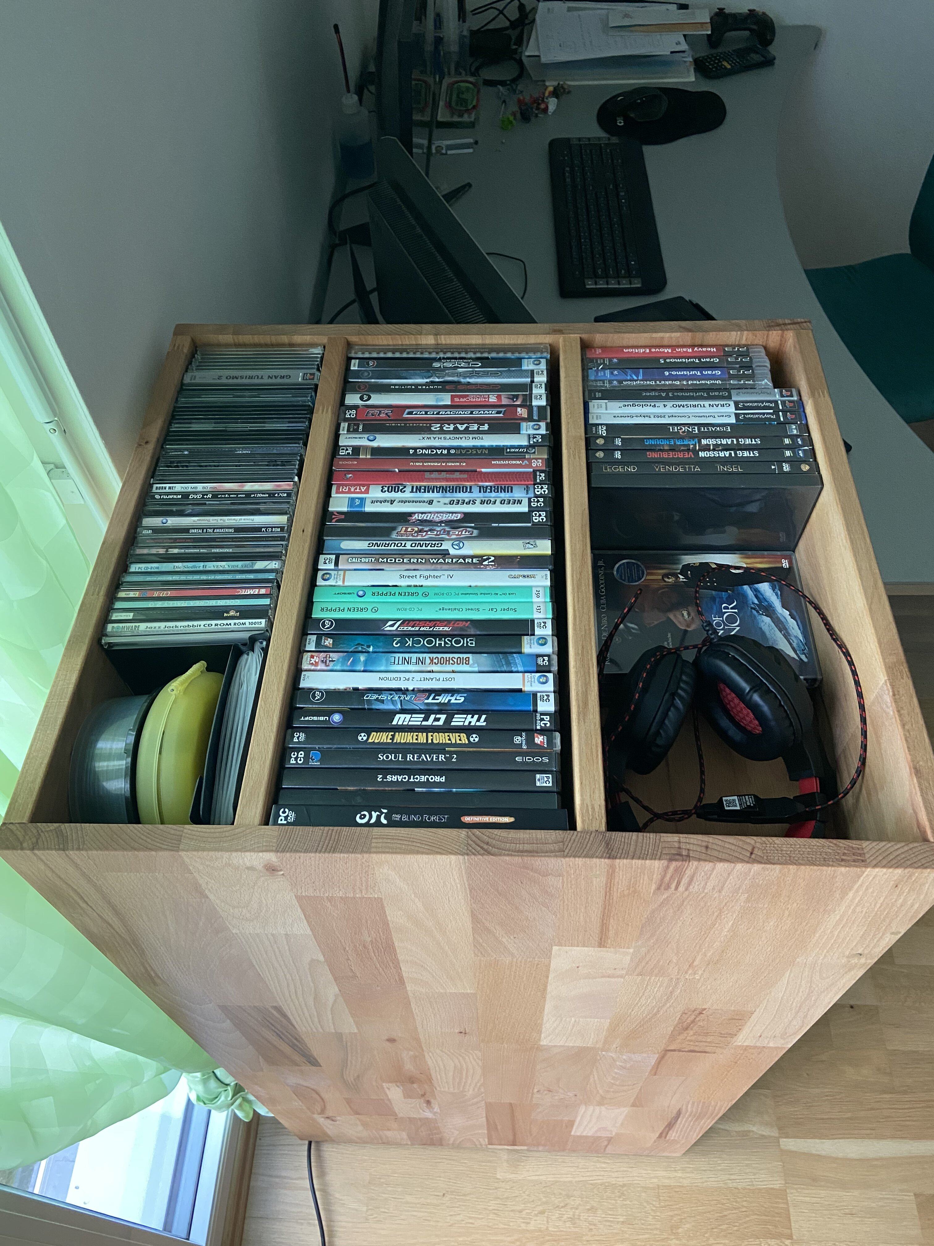

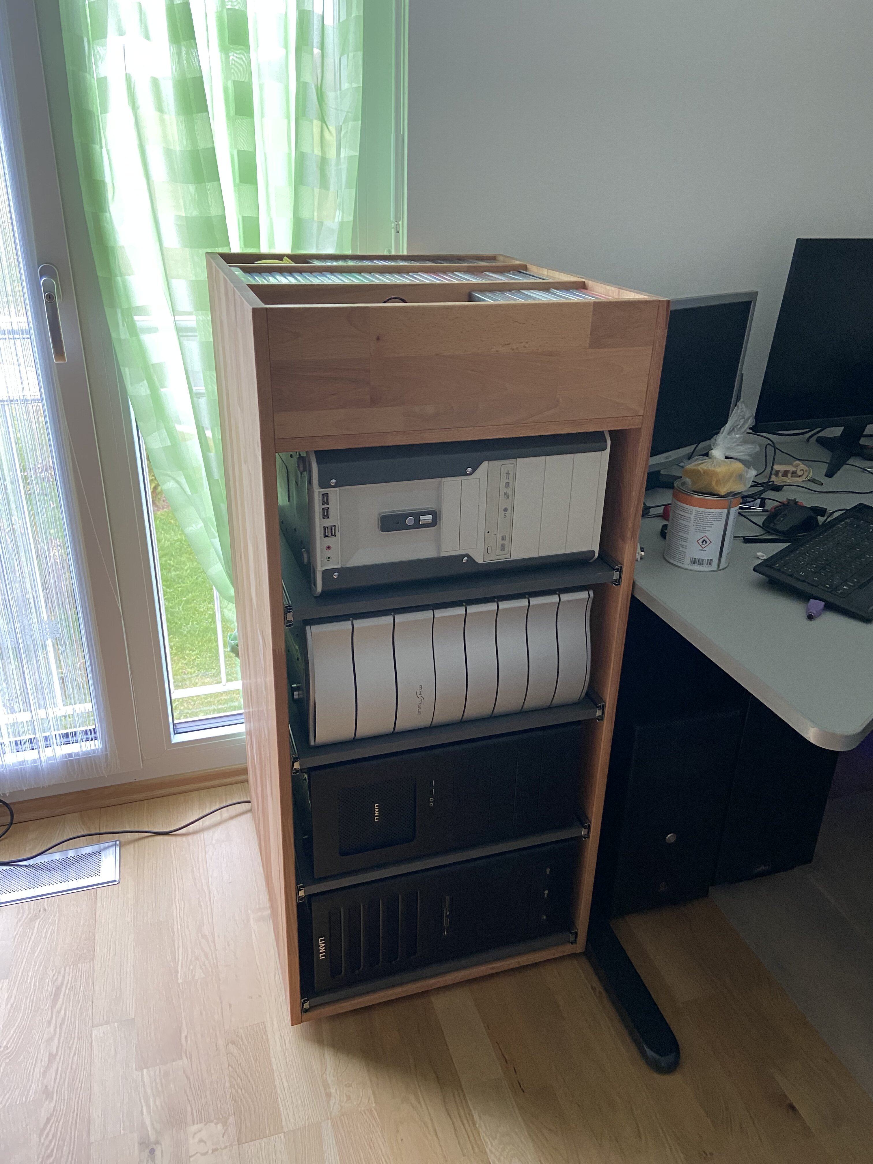

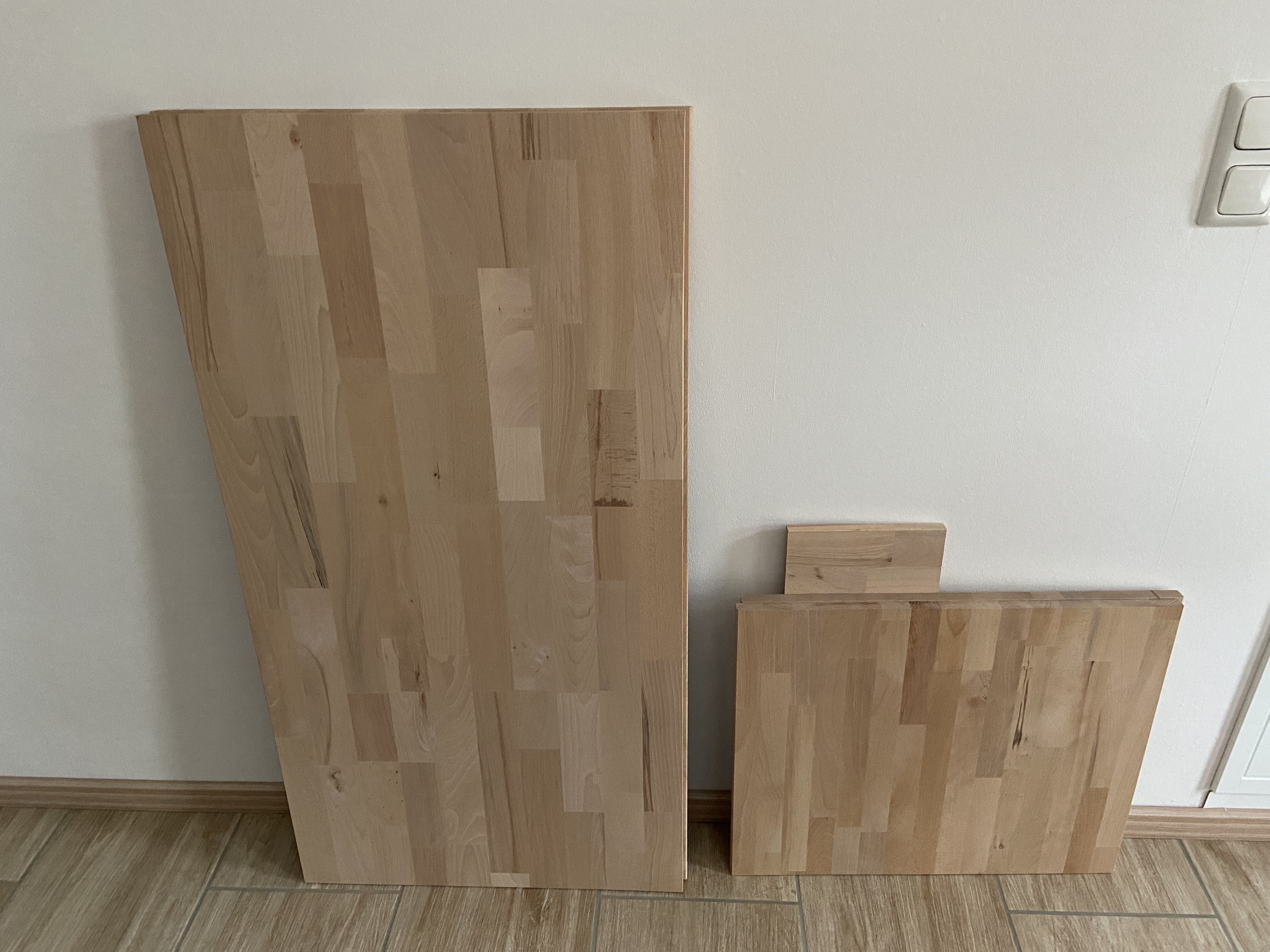

Ich habe meine Woche Urlaub auch produktiv genutz und endlich ein Projekt realisiert, was mir schon lange im Kopf hatte.
Da sich jetzt doch der ein oder andere youngtimer angesammelt hat war ich auf der Suche nach einer Lösung, um zumindest ein paar Rechner ordentlich zu verstauen. Das Ergebnis möchte ich euch jetzt präsentieren:
Den Anfang machen Platten aus Buchenholz stabverleimt
Erste Anprobe, genug Platz für vier Rechner plus cds/dvds
Fächer fertig
Schubfächer angebracht und eingeräumt
Rückseitig ist genug Platz um das ganze noch mit nem kvm Switch zu verkabeln, somit sind sie zu jeder Zeit einsatzbereit und ich muss nicht mehr umstecken

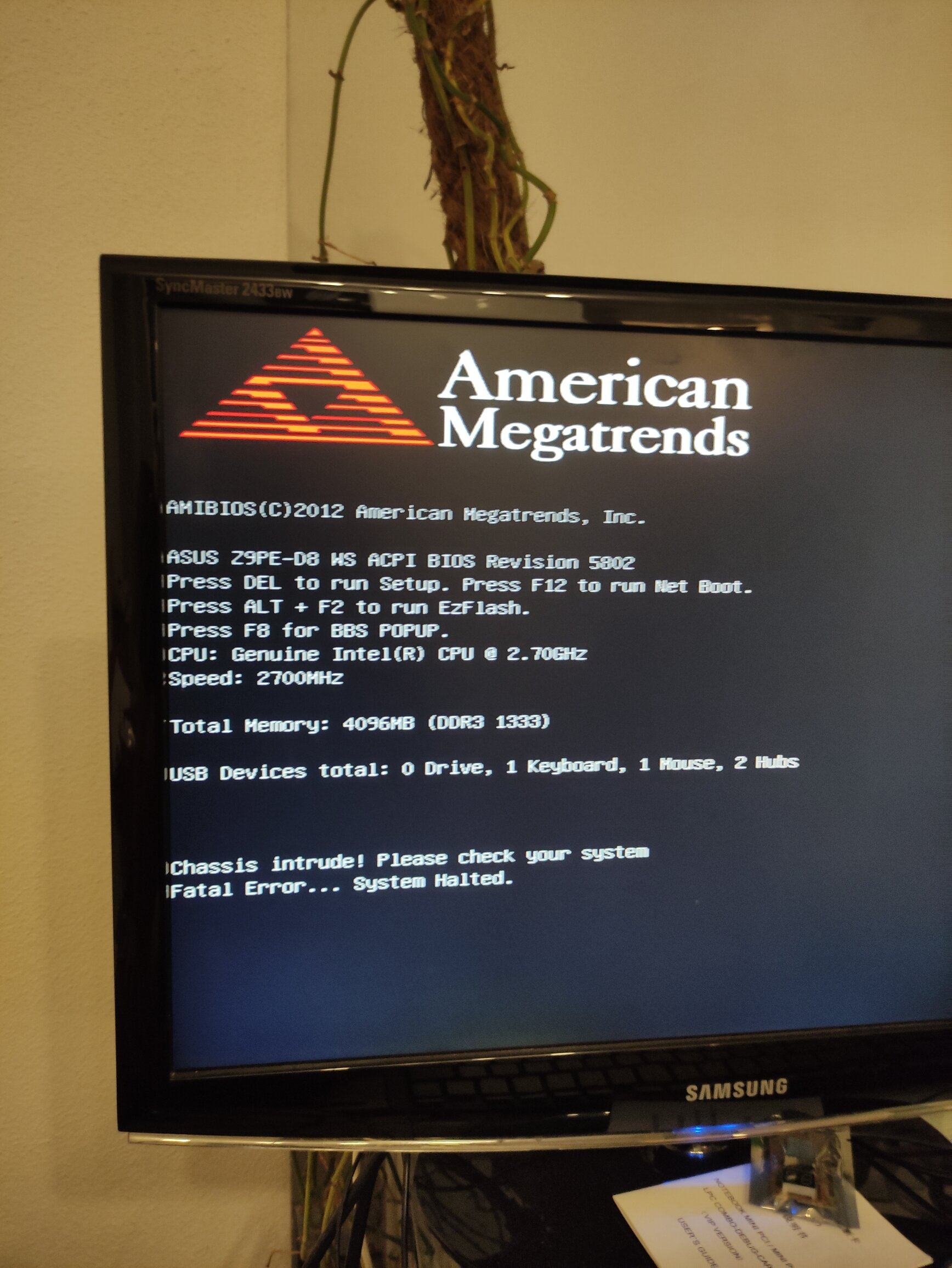

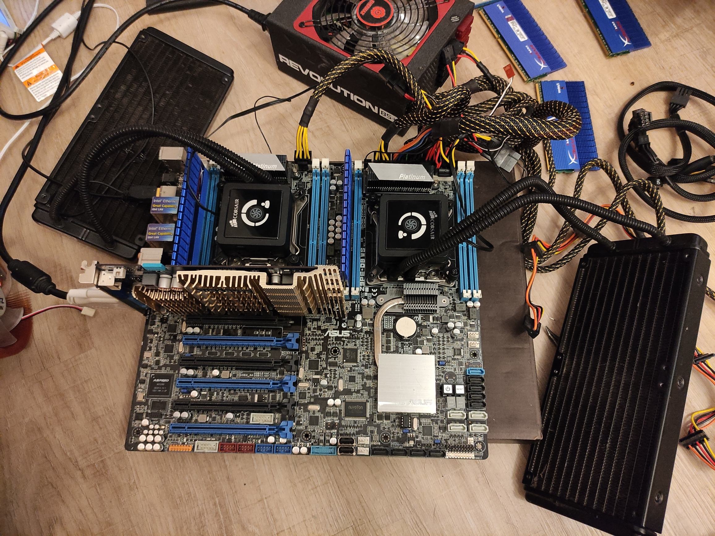

Der Patient lebt :d
Glücklicherweise hatte ich mal in einem Bundle ein 850W NT erworben mit 2x12V EPS.
Habe bei EKA ein Asus Z9PE-D8 WS mit zwei Achtkernern mit je 2,7Ghz erworben. Dazu gab es noch zwei Corsair AIOs.
Ein Sata Port fehlt und zwei Kontakte im Onboard USB3 Header sind verbogen gewesen und nun abgebrochen.
Erst startete es nicht und das lag an einem verbogenen Pin im Sockel.
Eine AIO rattert, dort wurde auch schon der Pumpendeckel geöffnet.
Hat noch jemand einen Rest 2K Wärmeleitkleber? Wie man sieht ist ein Kühler ramponiert, aber die Einzelteile wurden mit geschickt
:rolleyes:
Edit: Achja der "Hebel" am 2. PCIe Slot ist auch abgebrochen... Kann man diese nachkaufen ?

Den hebel bekommt man definitiv raus ohne den PCIe slot zu beschädigen.
Ich hab davon leider nur welche in weiß zu liegen.
