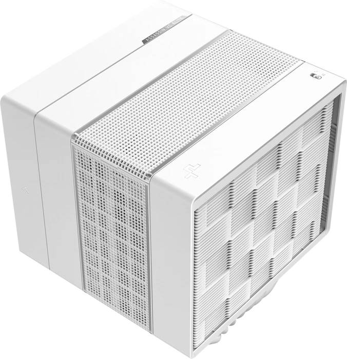

Nimm doch bitte statt dem Freezer einen vernünftigen Dual Tower Kühler, es kost ja auch kaum mehr.

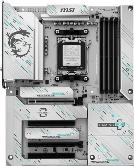

Alles klar. Nun wurde sich entschieden ein Mainboard mit rückseitigen Anschlüssen zu nutzen. Hab da mal geschaut und das hier erstmal gefunden:
Aufgrund der Lautstärke hat der Kollege nochmal gefragt, ob eine AiO ggf. nochmal leiser sein könnte und besser kühlt? Da bin ich leider komplett raus, hab bisher nur Luftkühlung gehabt.
Legt eure Kühlerwahl nicht an Hersteller auf die Luftkühlung hat seit 5 Jahren extreme fortschritte gemacht
Da kommt es stark auf Plattform und Sockel Technik an und was wichtig ist tests
Heutige lukü sind so performant wie damals wakü von 2016
Der beste Kompromiss bei lukü ist der artic freezer 36/tr royal Pretor allgemein bis 105w tdp cpu. Dann folgt dank vapor chamber Technik andere Modelle wie
Da scheint es ja nicht am Geld zu mangeln. Oder welche Vorteile erwartet ihr davon? Und AiO Wasser, dafür dann eine schwächere Graka oder was? Nimm den größten Luftkühler, den es gibt, idealerweise mit 140er Lüfter. Die sind leiser wie eine AiO. Meinen Noctua höre ich jedenfalls nicht. Um da besser da zu stehen brauchst du einen 420mm Radi mit 3 x 140mm Lüftern.

aio wuerd ich bei dem 9800x3d lassen. der braucht kaum watt, freezer 36 oder dein vorhandener noctua reicht. die kohle lieber in die 9070 xt stecken.

Rückseitige Anschlüsse, OK. Halte ich für relativ überflüssig aber ich bin nun mal nicht so der Aquarium-Typ.
Schade ums Geld.
Und ist es eigentlich egal das hier weiße und schwarze Komponenten wild gemischt werden oder solls "eine Farbe" haben? Oder ist die Farbe egal hauptsache Rückseitige Anschlüsse?
ich geb die Fragen je mehr oder weniger nur weiter. Sehe vor allem unter dem Tisch kaum Mehrwerkt für rückseitige Anschlüsse. Wenn man das Case clear haben möchte und auch "präsentiert" ok, aber mehr Vorteile hat das doch nicht oder?
