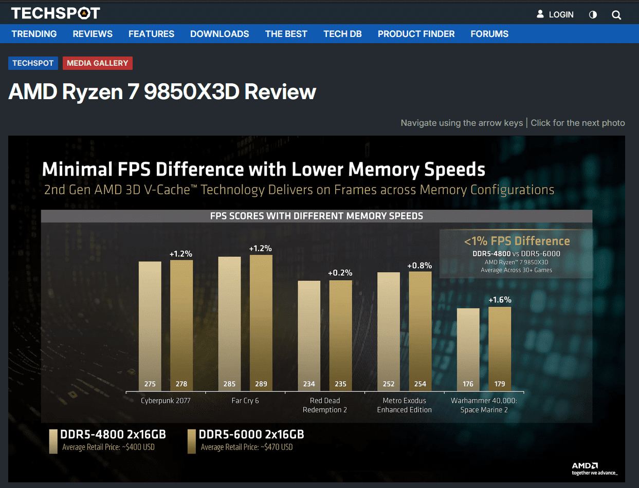

32GB DDR5 bekommen wir nun fix für 250, ist zwar nur 5200 MHz, aber das sollte denke nicht einen so großen Unterschied machen.
Der Verlust ist auch bei 4800MTs kaum spürbar bei dem X3D, siehe Bild.
Wie zuvor erwähnt, ein wenig OC tuts auch.
Oder hier mal mit einem 9800X3D ~ 5600 MT/s im JEDEC, bei IGOR.
Dem 9850X3D juckt das kaum mit 4800MTs.
