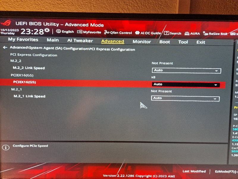

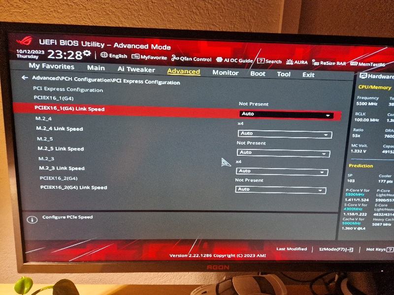

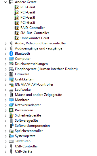

1. PCI Error siehe Bilder und Errors bei HWinfo. Muss da was im Bios eingestellt werden? Habe 2 SSD nmve und 1 ssd m.2. Graka soll ja 16x laufen, steht das wo im Bios. Habe nur 4x und 8x gesehen. Meine Graka hàngt an einem Gen 4 Riserkabel.

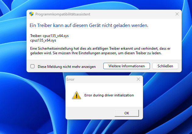

2. Will die Rams auslesen mit dem asus memtweak. Kommt aber ein Fehler. Core iso habe ich deaktiviert. Was könnte es sein?

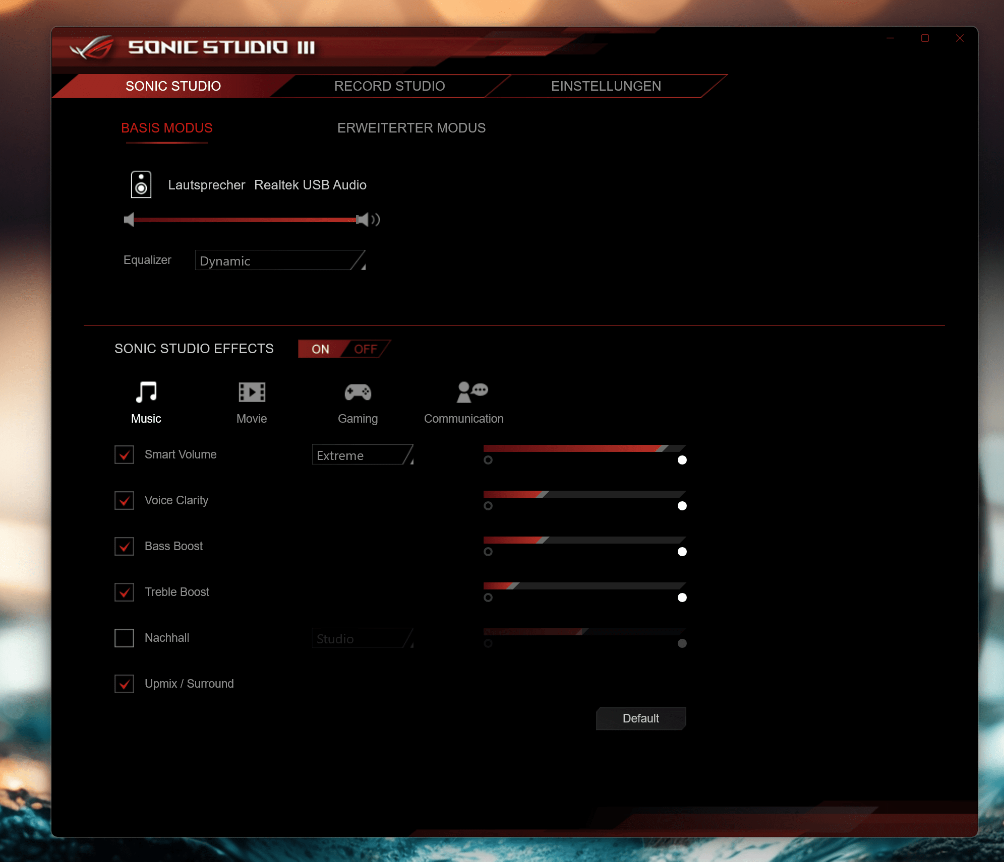

3. Sound Treiber ist ja echt mies. Hab den neusten Treiber von Asus runtergeladen. Will aber die Loudness Equalization haben, Ich kriege es nicht hin.

Bei den Treibern Expand all auf der Aus Seite machen und den Chipsatz treiber laden+ME treiber. Bei Samsung SSDs Firmware aktualisieren (Samsumg Magican) und den treiber (wenn auch nicht ganz aktuell) runterladen und installieren.
Für den Sound sollte per standard Update Sonic Studio III installiert sein, da kannst du die einstellungen vornehmen. Falls die App nicht installiert ist ggf. per Store runter laden.

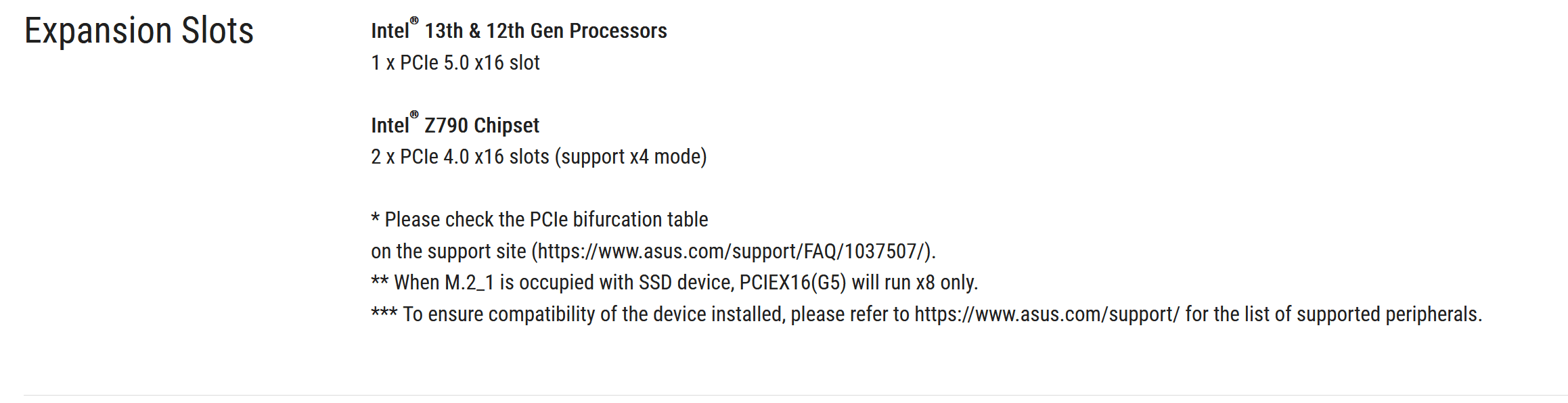

Sollte eine SSD im M.2 slot unter der CPU stecken teilt die SSD die Lanes mit der Grafikkarte wodurch die Grafikkarte mit x8 angebunden ist (Siehe Auszug specs von deinem Board).
Das soll sich ja mit der z790 Refresh version ändern.

So sieht die Soundsteuerung aus :

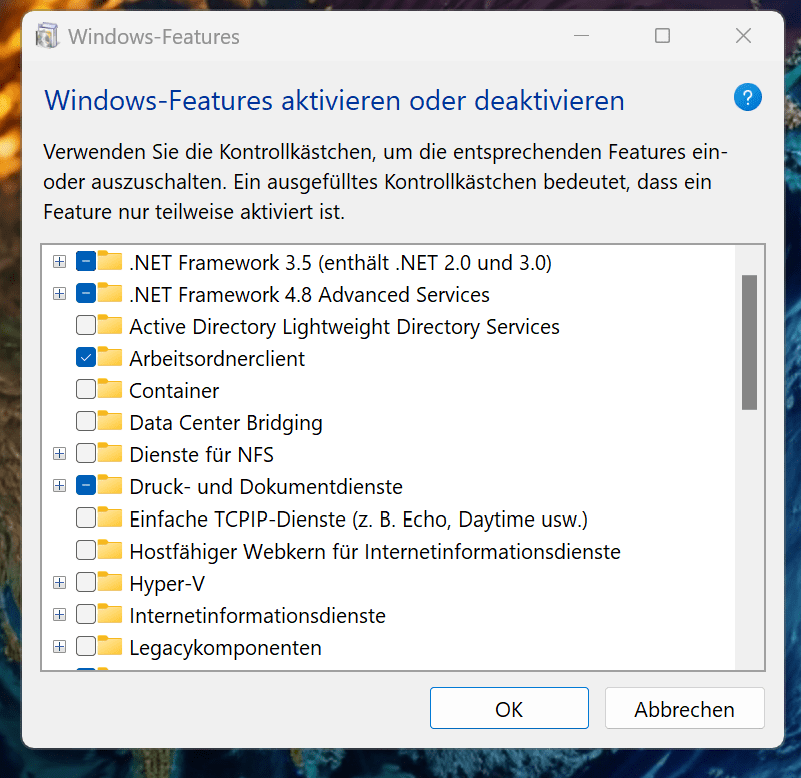

Sollte das nicht reichen ggf. doch mal den Ram auf 7200MHz laufen lassen und wenn dieses Stable ist windows neu aussetzen , da durch die Stabilitätsfehler anhand der Spannung ggf. ein installatonsfehler entstanden ist. Desweiteren unter W11 net Famework 3.5 aktivieren , da manche Programme das noch benötigen .

Sound habe ich das Sonic Studio 3. Aber finde es schlecht. Die Quali vom Sound zum Apex 390 ist schlecht.

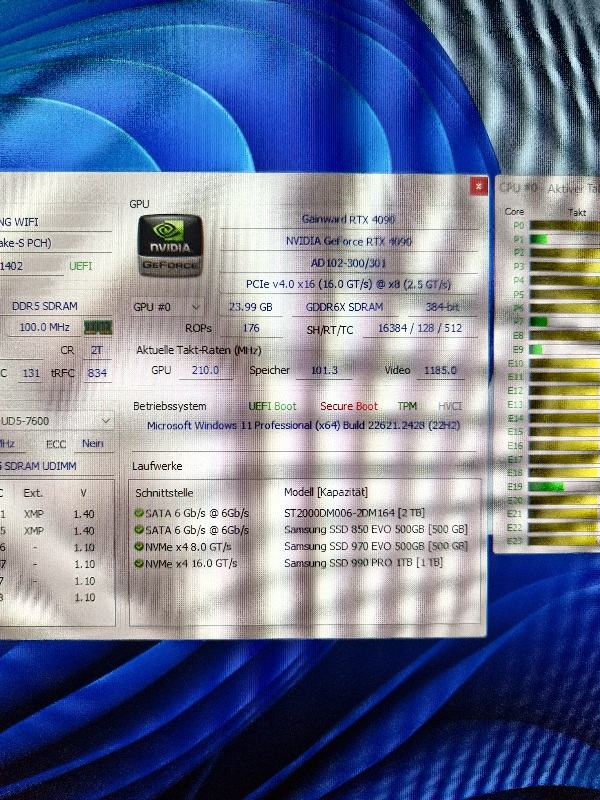

Also ich habe was rausgefunden. Sobald ich das Riserkabl in ein normer PCI Steckplatz stecke, funktionierts. Jedoch läuft die Graka nicht auf voller Leistung so. Zwar volle MHZ aber habe nicht dieselbe Leistung gemäss Benchmark. :( Entweder das Kabel oder Mainboard.
RTX 4090 ist gen 4, meine Kabel sind gen 4. Ich verstehe es nicht.

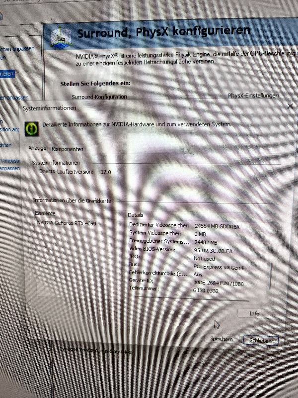

Die Graka läuft auf 8x. Siehe Bilder.

Ich hatte bereits oben geschrieben das wenn eine SSD im PCIe 5.0 Slot steckt die Grafikkarte nur noch mit 8 lanes angebunden ist . Das kostet etwas leistung. Das Riser Kabel erhöht etwas die Latenzen, was nochmal minimal Leistung kostet.
Wenn du die Grafikkarte im Standard PCIe X16 5.0 Slot ohne Riser hast und keine SSD im 5.0 Slot, dann hast du ein anderes Problem.
Wenn die Möglichkeit besteht dann die Karte in einem anderen System mal testen, sofern die Karte neu ist.
Ich habe keine SSD dort beim Ssd2_1 slot, alles schon getestet. Habe sogar alle ssd bis auf die system ssd entfernt und umplatziert.
In einem anderen Sxstem testen, ja. Ohne riserkabel, nein. Das geht nicht, da eine waküleitung darüber ist.
