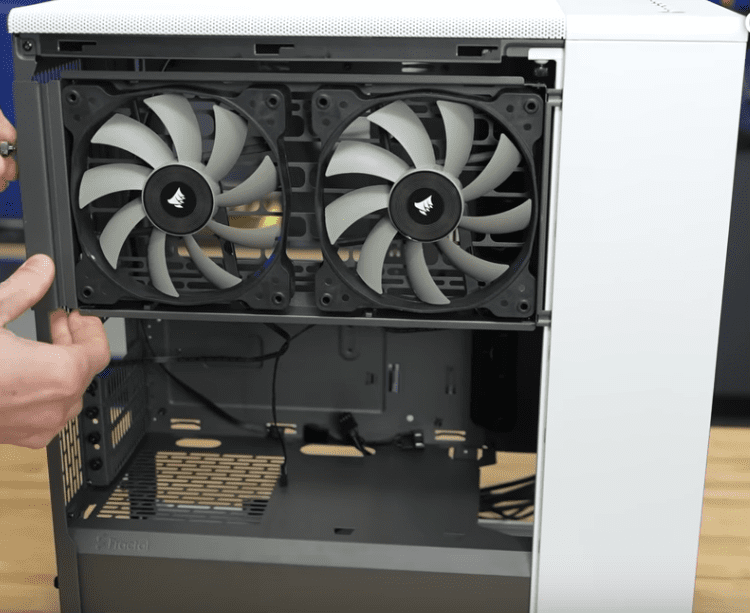

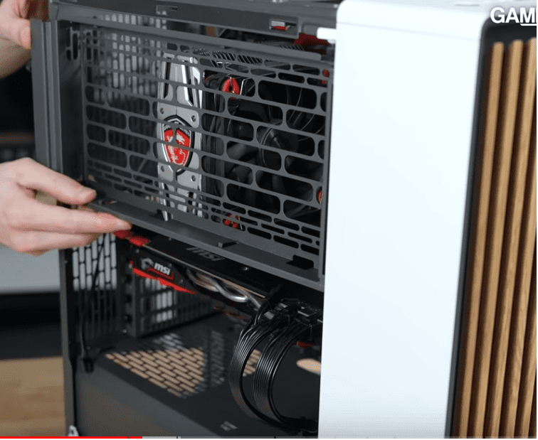

AiO front oder top ist die Frage. Da dann kein CPU Kühler drin ist, ist sogar Platz für die beiden seitlichen Lüfter. Weiß nicht wie da der Airflow an sinnvollsten wäre.
Da das Gehäuse ziemlich offen ist, ist eine 280er mit 2x 140er Lüftern für den Pegel vielleicht besser.
Für die seitlichen Lüfter wäre Platz, falls der 280er Radiator vorne rein kommt.
Aber dazu bitte nochmal hier reinschauen, da wird das Thema ab 9:46min. veranschaulicht:
Dann wäre vorne und an der Seite intake und oben und hinten exhaust?
Ja.
Wie gesagt, es wird im Video auch gezeigt, dass es etwas eng werden könnten zwischen den seitlichen Lüftern und den Stromsteckern der Grafikkarte.
Na so wie das im Video aussieht passt die Bracket nicht wegen des Stromkabels.
Warte, sieht so aus als ob es an der höchsten Position im Video ab ca. 9:59min passt?
