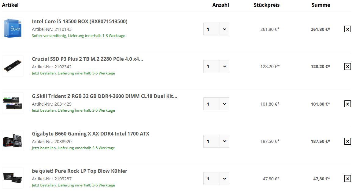

Ich plane mir, einen neuen PC zusammenzubauen. Aktuell habe ich einen AMD Ryzen 7 3700X auf einem Gigabyte Aorus X570 Bord mit 32GB 3200 RAM, mit einer relativ neuen Nvidia Geforce RTX 3060 (ohne TI). Mir ist aufgefallen, das mein jetziges System sehr unrund läuft. Es ruckelt und hakt zwischendurch.
Jetzt habe ich mir folgende Komponenten ausgesucht (siehe Anhang)
Vielleicht hat ja der ein oder andere Verbesserungsvorschläge oder kann mir da mal was zusammenstellen.

Super duper Gaming CPU: Ryzen 7 5800X3D
Dafür ist nur ein Bios Update erforderlich, keine komplett neue Plattform.

RAM: Wenn dann DDR4 3600 CL16. Ripjaws V zum Beispiel.
B660 Chipsatz benötigt denke ich ein Bios Update für die 13th Generation Intel.
SSD: Kingston KC3000
CPU Kühler : Muss es aus Platzgründen ein Top Blow sein? Wenn ja dann be quiet TF 2.
Tower Kühler den Thermalright Peerles Assasin 120. Für 50 Euro absolut top das Teil.
Trotzdem würde ich an deiner Stelle erstmal schauen woran deine beschriebenen Performance Probleme liegen. Dein jetziger PC ist ja keine Krücke 👍

Das hört sich doch schon mal gut an. Top blow muss nicht sein bei meinem Gehäuse. (BeQuiet Dark Base 900 Pro Rev. 2)
