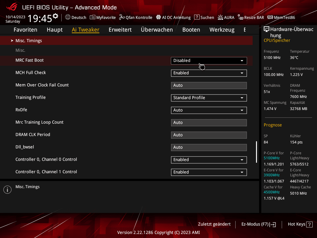

Klar , probiere das ruhig auch aus. GGf. läuft selbtst das Tweaked ohne Spannung anzuheben. Lass aber zum Stabilitätstest auch mal TestMem5 durchlaufen. Im Bios dann MRC fastboot (unter DRAM Timings recht weit unten) deaktivieren, damit die Timings vernünftig angelernt werden. Dort ist auch die Option MCH Full, die dann aktivieren. Der erste Boot dauert dann etwas länger aber wenn Fastboot aus ist weden die Fehler nicht immer wieder neu geladen.

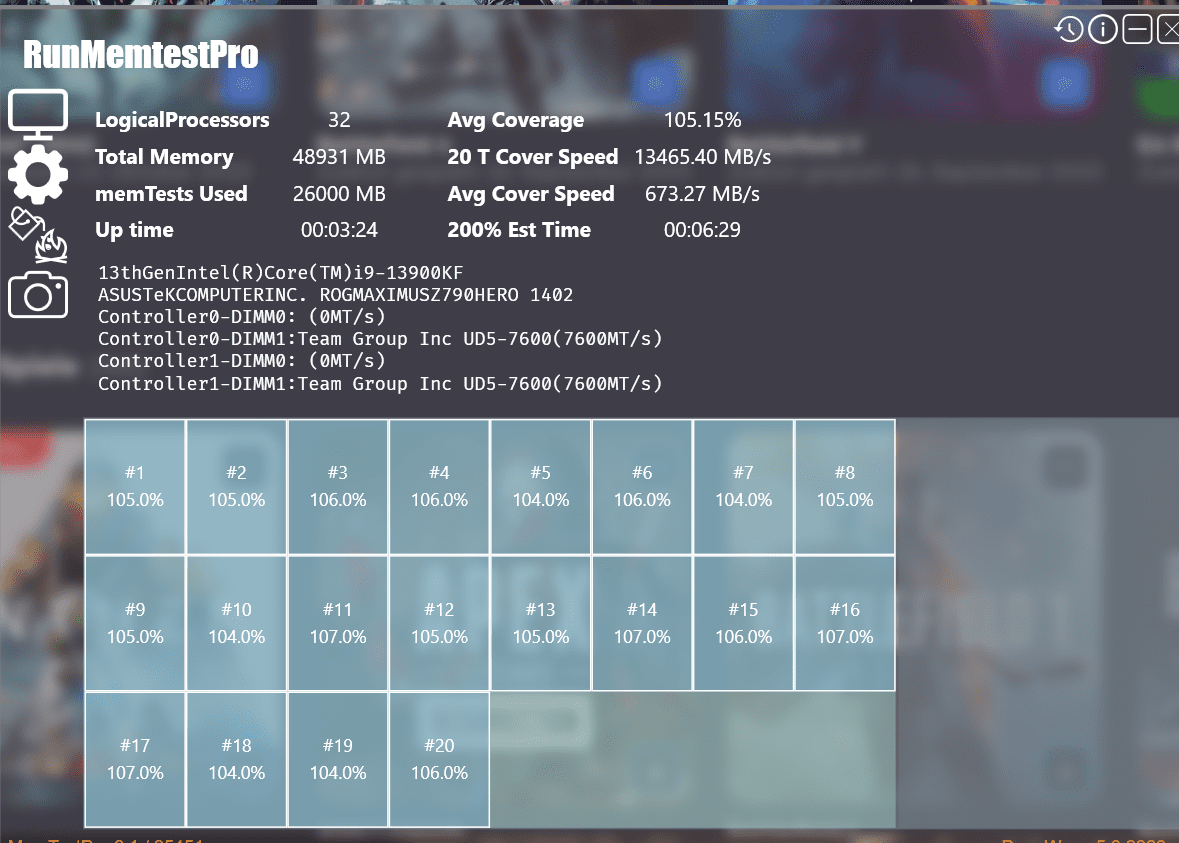

ok das mit der spannung ergibt sinn also können die Crashes und freeze bei gta von der spannung kommen die vtl mal anheben also mal memtest laufen lassen zum stresstest oder welches?
habe mal memtest gemacht läuft stabil

läuft stabil mit memtest

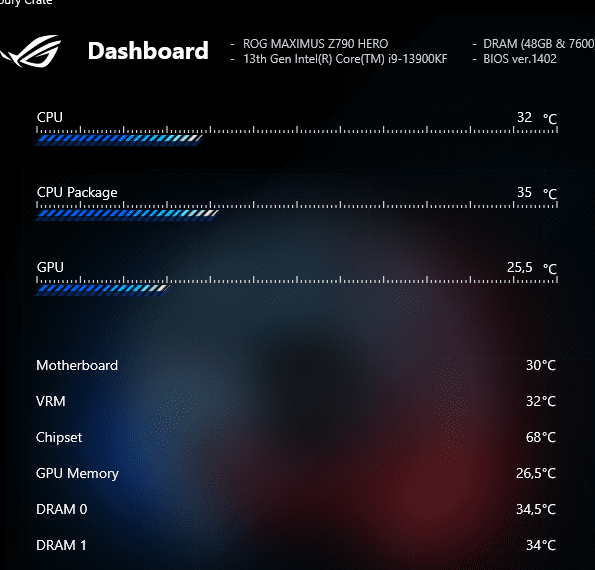

So lange du es nicht mit der Spannung übertreibst passiert normalerweise nichts. Dies kannst du unter anderem daran sehen das manche Hersteller nicht so gute Ram anbieten die bei niedrigem takt eine hohe Standardspannung nutzen. Beispielsweise 6800MHz mit 1,45V. Es kann bei sehr guter Kühlung bis 1,6V gegangen werden und selbst das ist nicht tödlich für den Ram. Das wäre dann wassergekühlt.
Im standardsystem kannst du ruhig mal 0,1/0,2V rauf gehen. Aber immer die Temperaturen im Auge halten. Wenn du unter voller Auslastung nicht zu hohe Temps hast , also wenn du 2 stunden am laufen hast und >60°C kommst wird es instabil. Da musst du aber schon mit der Spannung höher gehen um das zu haben. Den Memorytest (bei Übertaktern wird sehr gerne Testmem5 Extreme1@Anta777 genutzt) dann mal ne Stunde laufen lassen. Beim Einstellen der Spannung aber nicht mit dem Holzhammer arbeiten sondern Schritt für Schritt in kleinen Schritten. Wenn Testmem läuft mal Y- Cruncher Pi 2.5 im Multicore durchlaufen lasen.

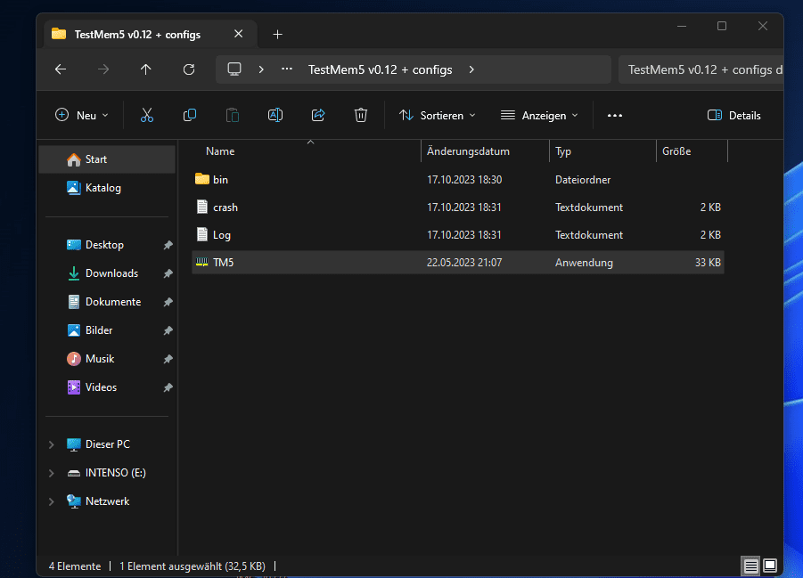

Ich würde gerne heute den memtest 5 nutzen. Was muss ich da einstellen bei 48gb?
@perlibu : du hast es ja sicher hier im forum geladen oder? Dann den Ordner öffnen

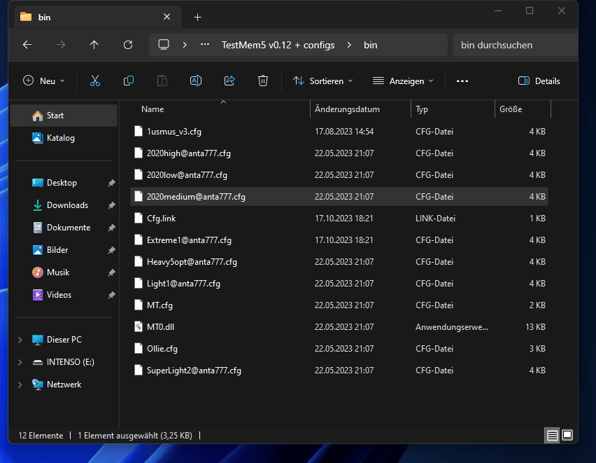

TM5 als Administrator ausführen , dann auf Load config&exit klicken . Nun zu dem Ordner von Memtest navigieren und dort den ordner Bin.
Hier kannst du nun die Testart aussuchen. Jetzt schließt TM5 wieder.
nun wieder in den Memtest Ordner und TM5 als Administrator starten.
Tip : HW Info vorher öffnen und TM5 erst starten wenn Windows voll durchgebootet hat.

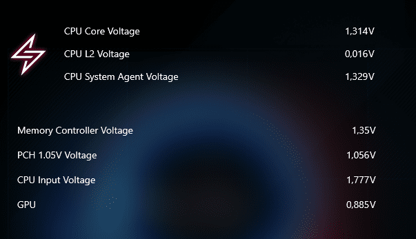

hier noch mal 2 bilder sind die werte so ok ?

Ja der Bluescreen kann damit zusammenhängen.Hast du MCR Fast Boot auf deaktiviert und MCH full auf aktiviert?
Gib dann mal auf DRamVDD 1,42V und auch auf DRamVPP. Taste dich danach bis zum normalen Maximum (im normalen mode) 1,435V herran.Es ist hierbei von Wichtigkeit den Fastboot zu deaktivieren.
Dieses findest du bei DRAM Timings.Dort nach unten scrollen. So wie in den Screens bei mir. ES ist hierbei egal obs 16/32/48/64GB sind. Die Spannungen werden überall gleich gesetzt.
Wenn fastboot aus ist und Full Ckeck an, nicht wundern wenns Anfangs etwas länger dauert mit dem Boot.
habe jetzt alles eingestellt aber kriege gaemcrashees auf desktop kann die Voltage nicht hochstellen bei ram wenn ich die auf 1.45 machen will bleibt sie auf 1.35
Über der DRam VDD Voltage steht High DRam Voltage Mode. Da mußt du enabled/aktiviert setzen. Dann kannst du mehr Spannung geben.
