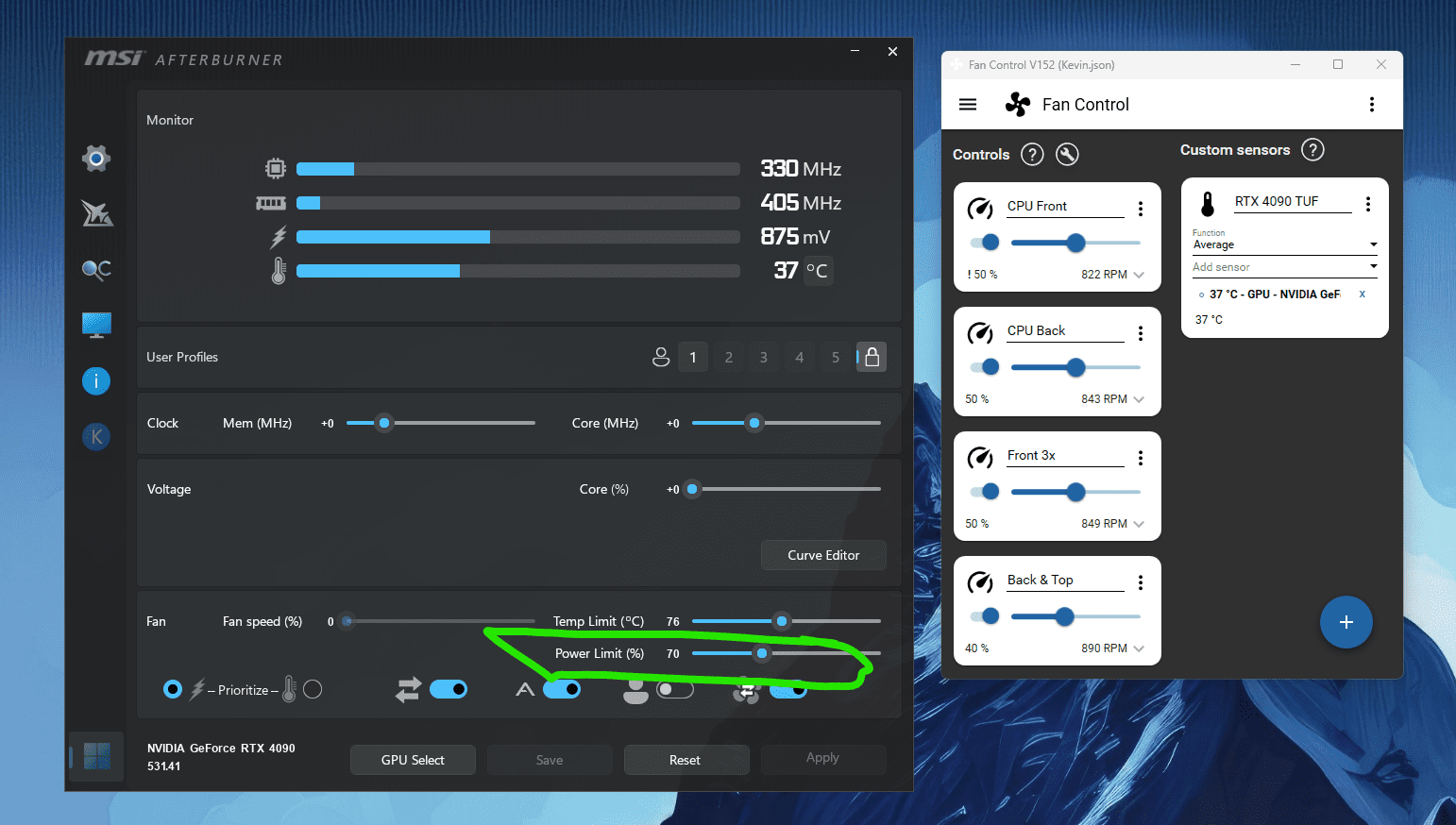

ja, lüfter auf einen fixen wert stellen im bios damits beim reboot und coldboot kein schreck gibt und dann in windows mit fan control die lüfter auf einen fixen wert stellen
800rpm für alle sollte nicht zu hören sein.
die gpu auf 70% pt stellen

Power target 70% sollte man sowieso machen bei der 4090.

Wieso sollte man die 4090 auf 70% reduzieren ?
weil die karte bei 2-3% weniger leistung 60-100watt weniger schluckt und somit leiser bleibt und weniger coilwhine verursacht
die karte rennt bei 70% PT am effizientesten

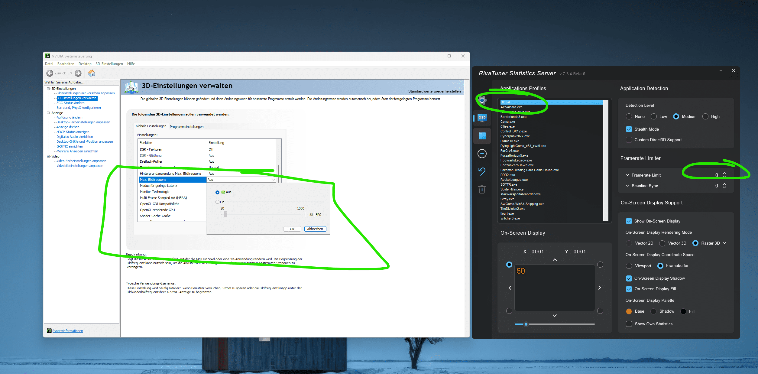

kannst du dir im afterburner bzw. RTSS oder im nvidia control panel mal ein globales FPS limit einstellen und testen?
z.b. 60fps ausschließlich zum test. damit verhindern wir vorerstmal dass die gpu vollgas gibt sofern die cpu ihr das erlaubt und könnten das abschalten verhindern

Ich habe über das Nvidia Tool nun die FPS limitiert gehabt. Damit lief der Benchmark von Cyberpunk ohne Probleme.

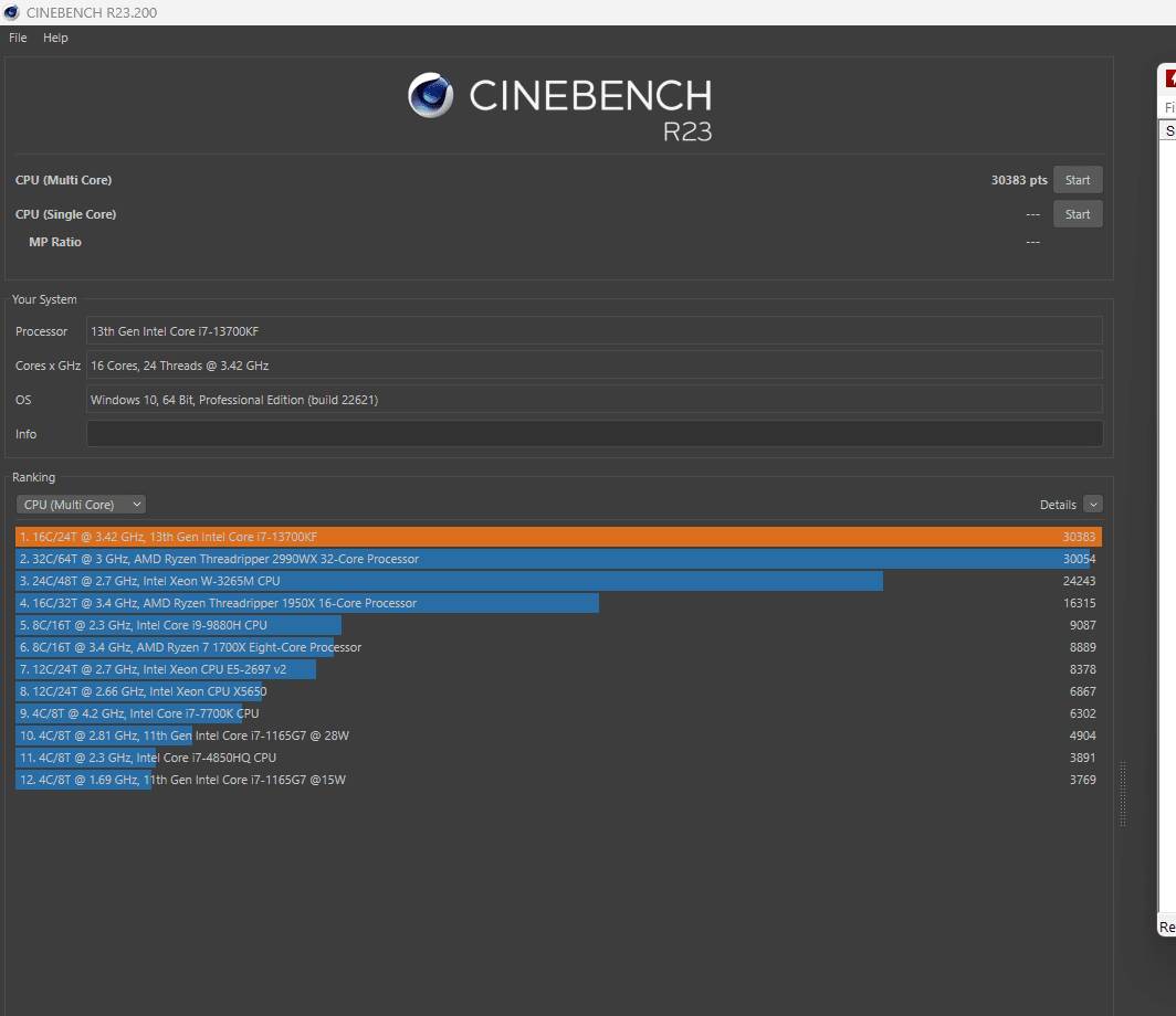

CPU Benchmark über Cinebench und Heaven läuft ohne Probleme durch.
Die höchste Wahrscheinlichkeit liegt dann scheinbar beim Netzteil, oder ?

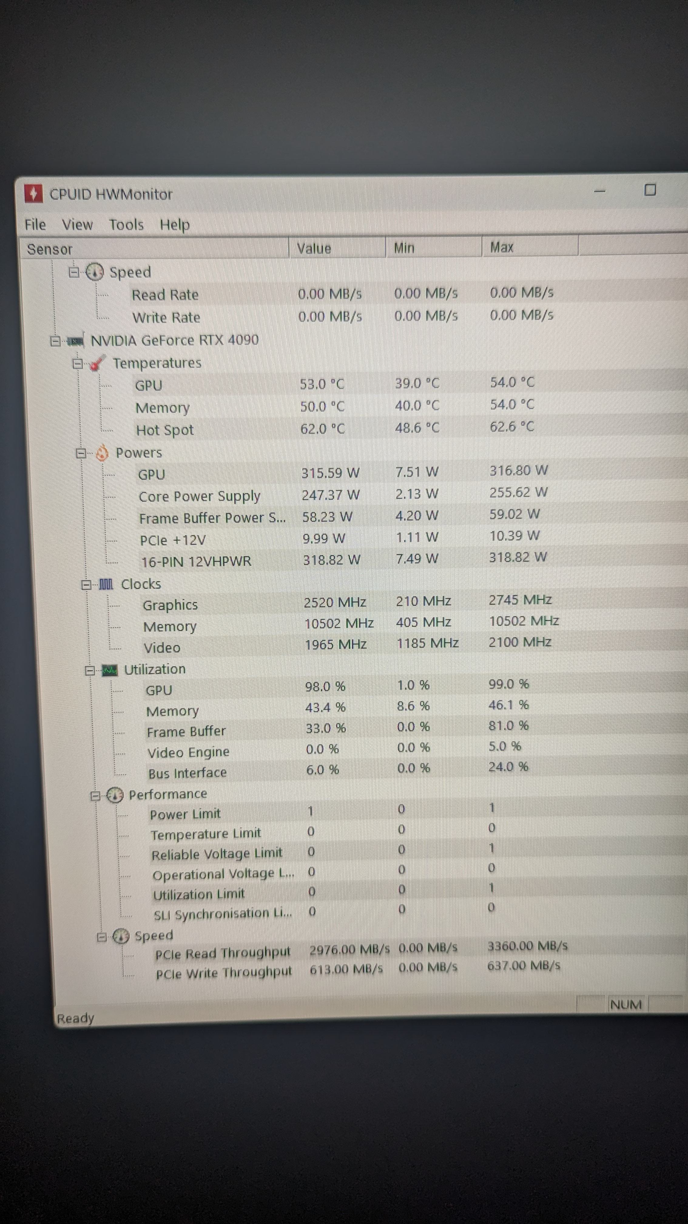

Das Bild habe ich bei 70% powertarget gemacht
