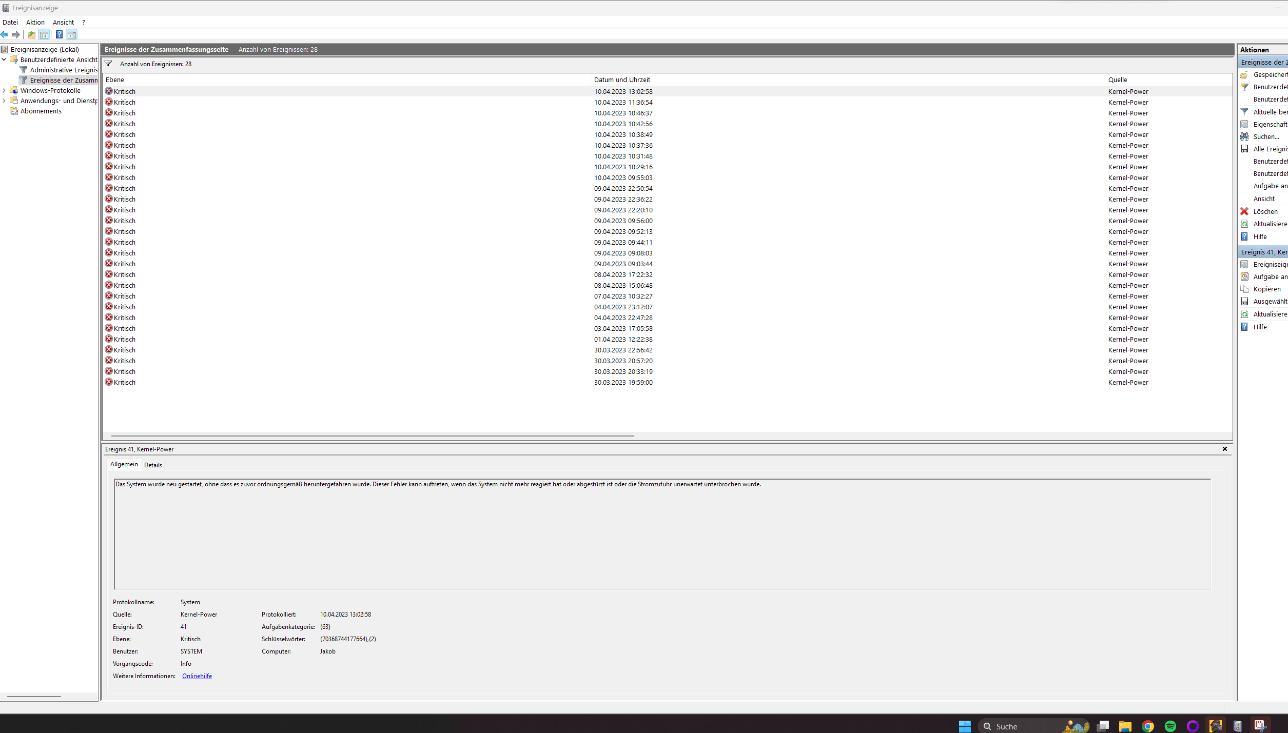

Habe mal in der Ereignisanzeige geschaut :
Kernel Fehler 41 ist nicht aufschlussreich.
Das ist ebenfalls alles und nichts.
