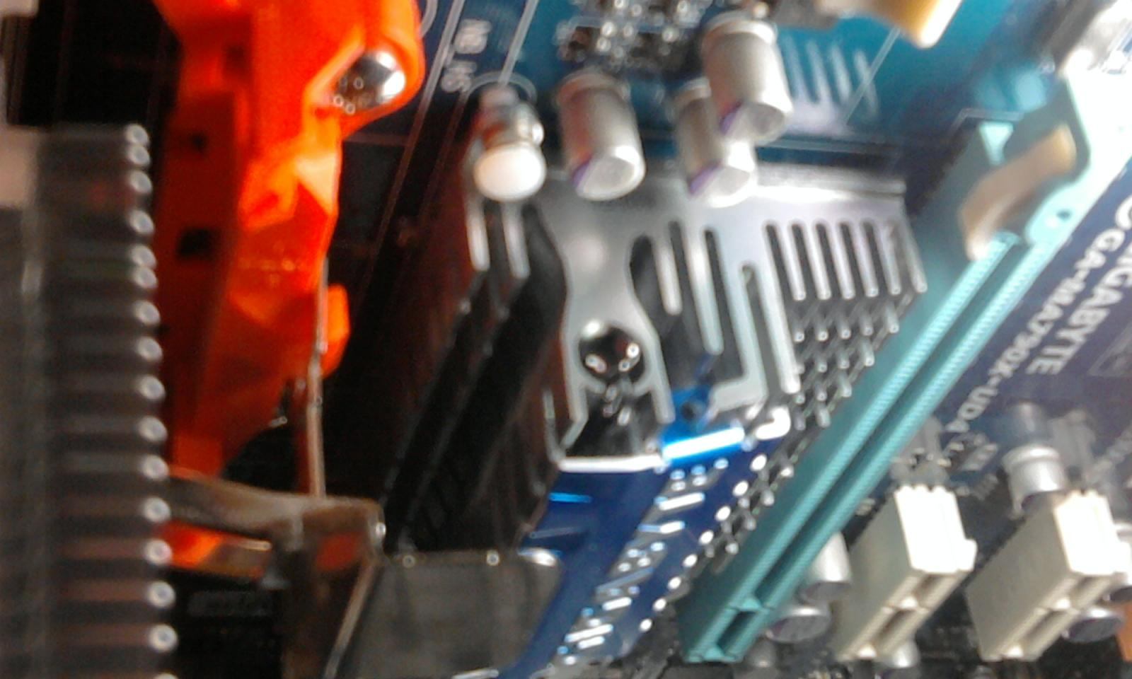

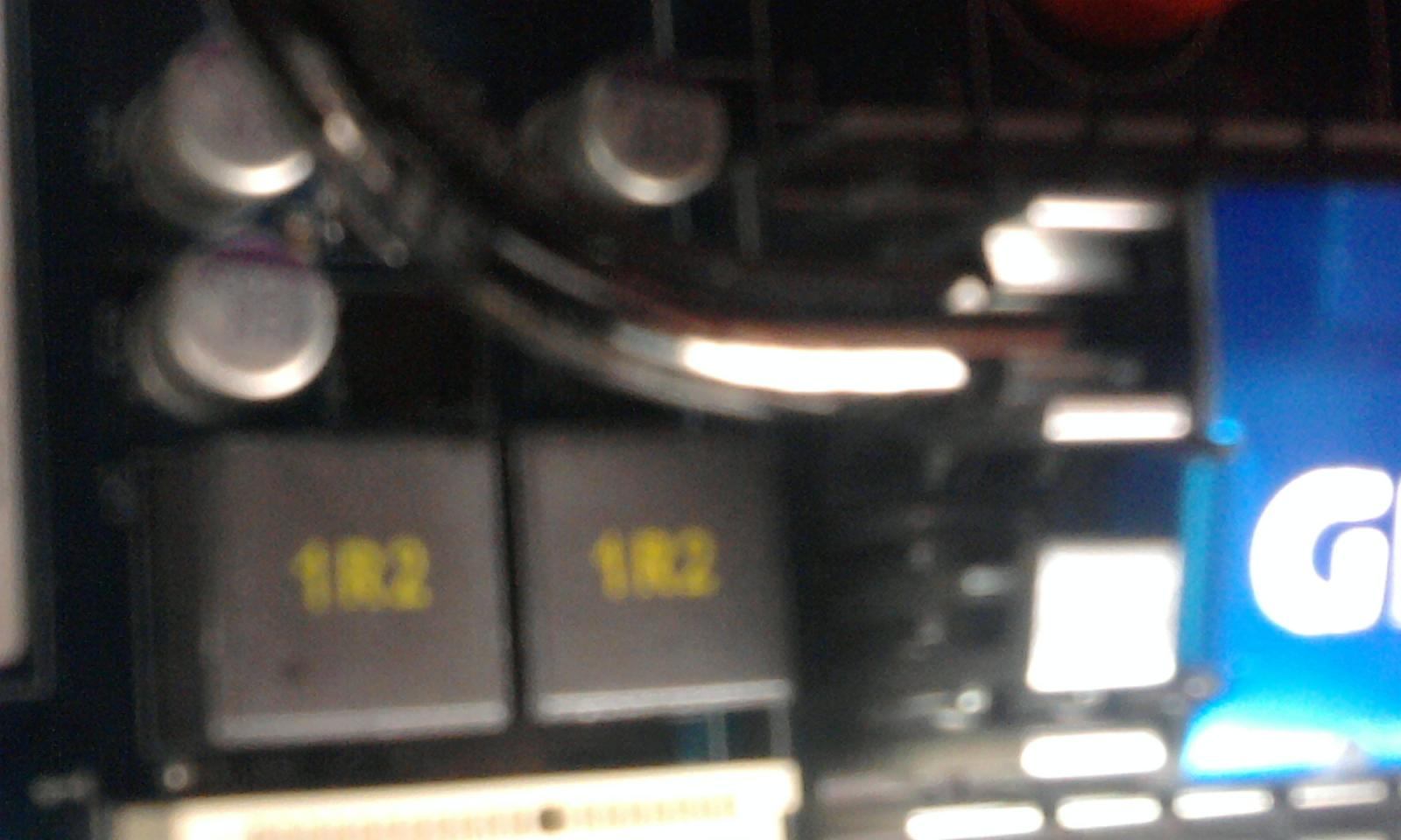

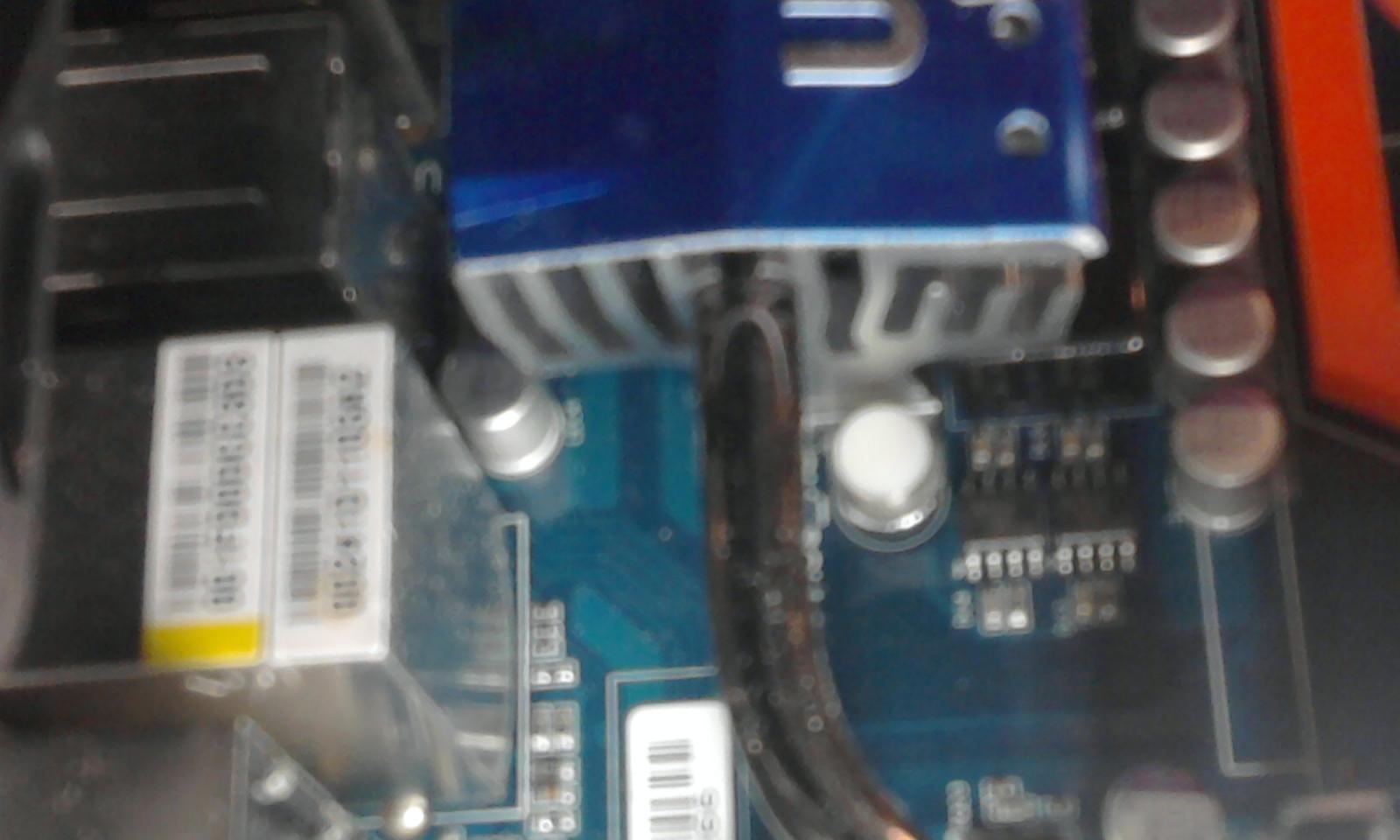

noch eine wichtige frage, wie ist das mit der heatpipe zwischen NB und Spawa?
das sieht so aus als ob in den Spawa bzw BN kühlern nur ein locch gebohrt wäre in das die heatpipe gesteckt wird.
ist das so? denn wenn ja dann müsste es ja möglich sein, den NB kühler zu entfernen und die heatpipe aus dem spawa-kühler raus zu ziehen (sodass da nurnoch das loch bleibt).
dann müsste ich nicht gleich auch noch die spawas kühlen, die sich meiner meinung nach mit nem guten kühler ausgestattet, auch die SB wird nicht arg heiß, die NB aber schon.
funktioniert das?
hab mal ein paar bilder gemacht.
da sieht man die NB von beiden seiten, aber vorallem rechts dass da die heatpipe zu ende ist, daher vermute ich dass die heatpipe nicht mit den beiden kühlern zusammengefügt ist.

Bitte etwas eigeninitiative.
giebt zu deinem mobo bestimmt einen Sammelfred. Da steht vieleicht schon drin was du wissen willst. Alternativ google suche nach reviews und oder Bildern hat mir schon sehr oft weitergeholfen.
MfG

@Madz: hast du auch das board? kannst du mir vll sagen wie das war als du den NB und Spawakühler-Verbund runter gebaut hast, konnte man da die beiden von der heatpipe lösen und theoretisch einen wieder einzeln ohne die heatpipe anmontieren oder muss auf immer ne spawa gekühlt werden mti wasser wenn man die NB kühlt?
Die Heatpipekonstuktion ist ein zusammenhängendes Bauteil, entfernt man die Northbridge, muss man auch die Spawa entfernen...

wie ich halt schon angedeutet habe sieht das so aus als ob die heatpipe nur zusammengesteckt ist mit dem NB- und spawaküler aber wenn der noch zusammengelötet/schweißt oder so ist dann hat es sich sowiso erledigt, danke
Die Heatpipe ist eine Einheit und kann nicht voneinander gelöst werden. ;) Deswegen musst du alles kühlen.
