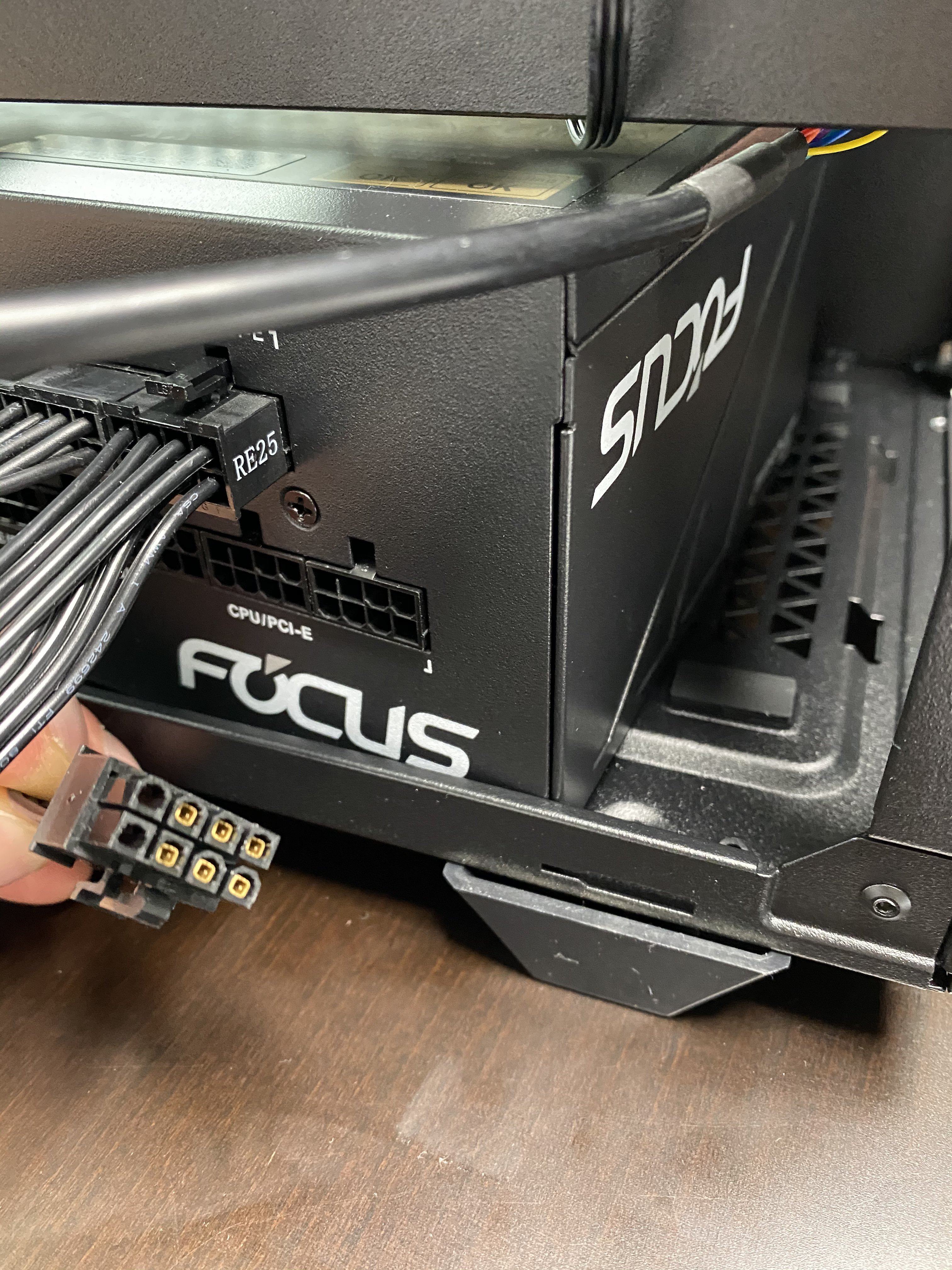

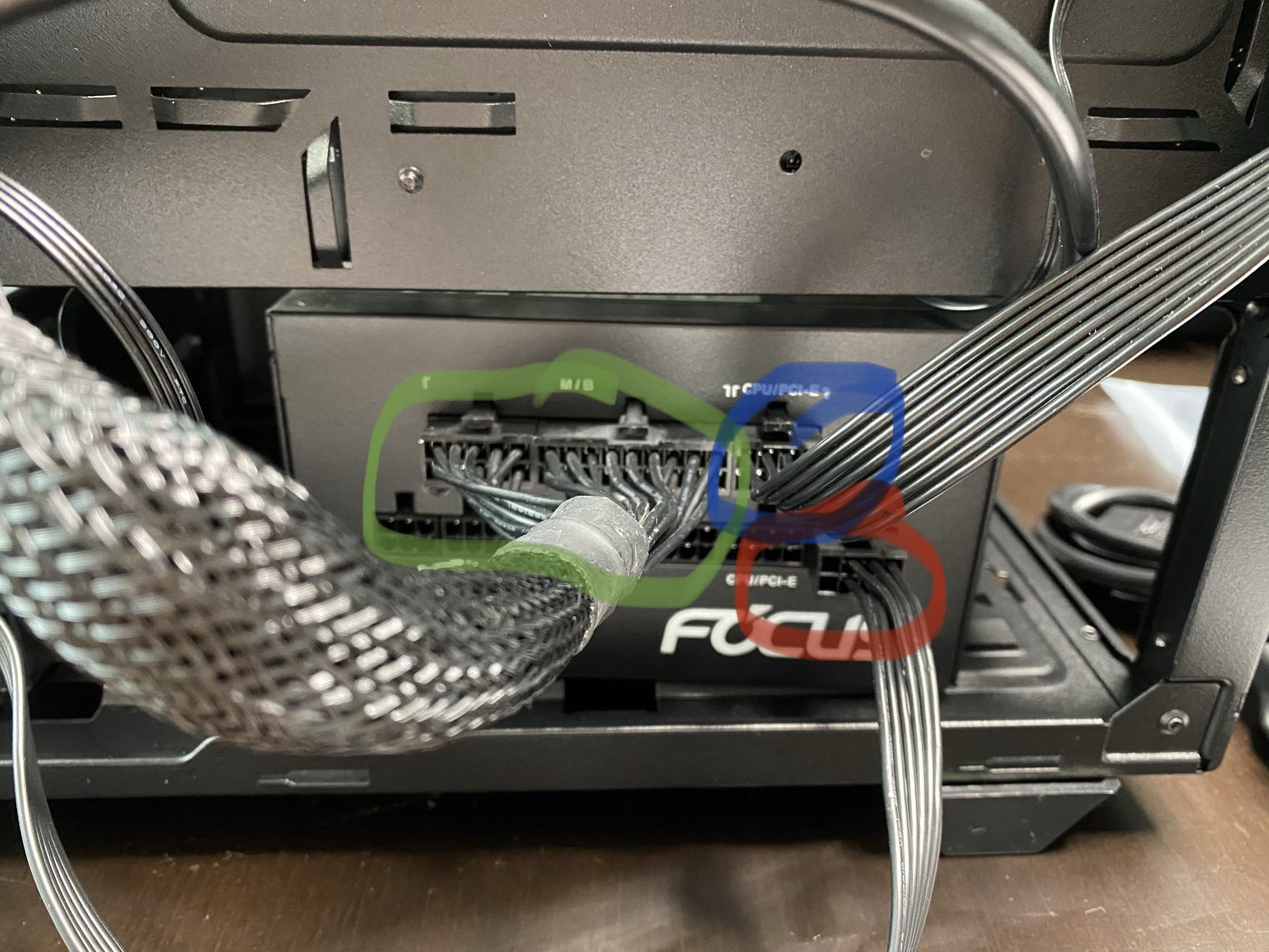

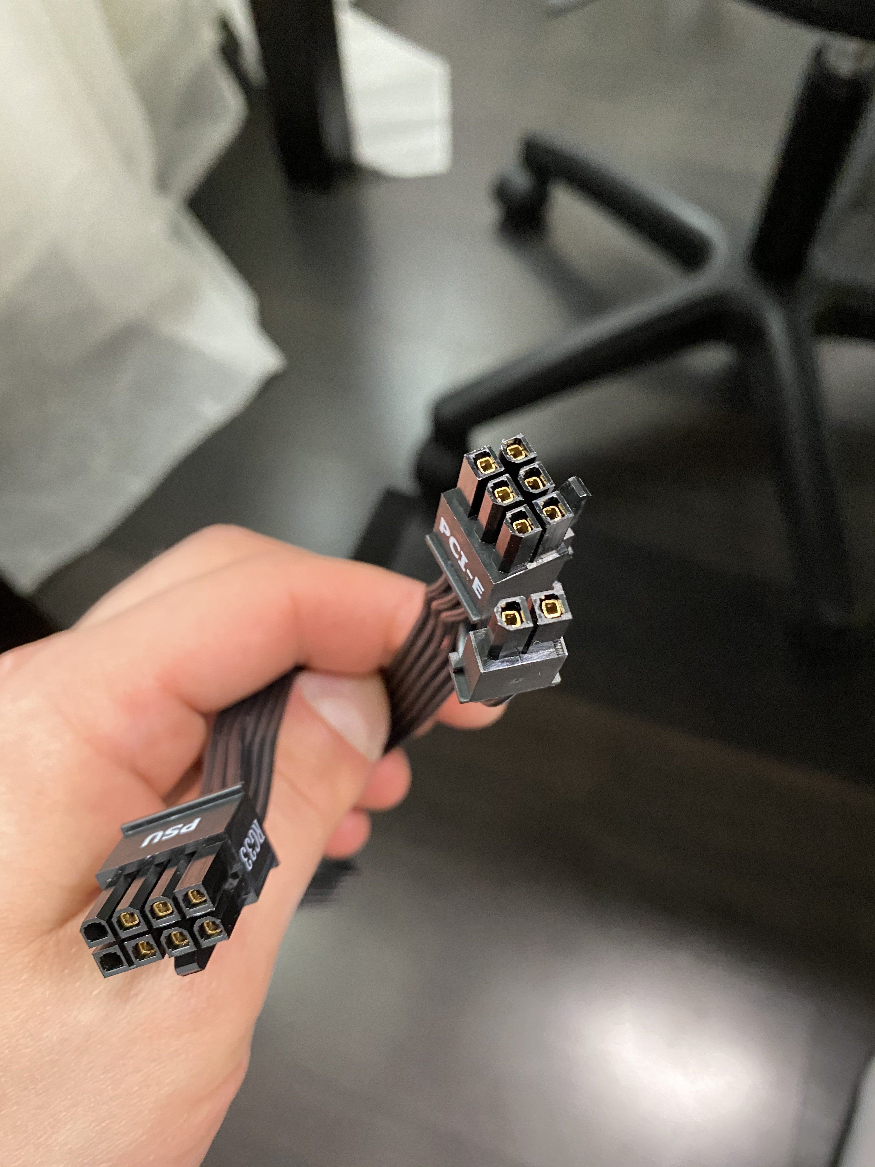

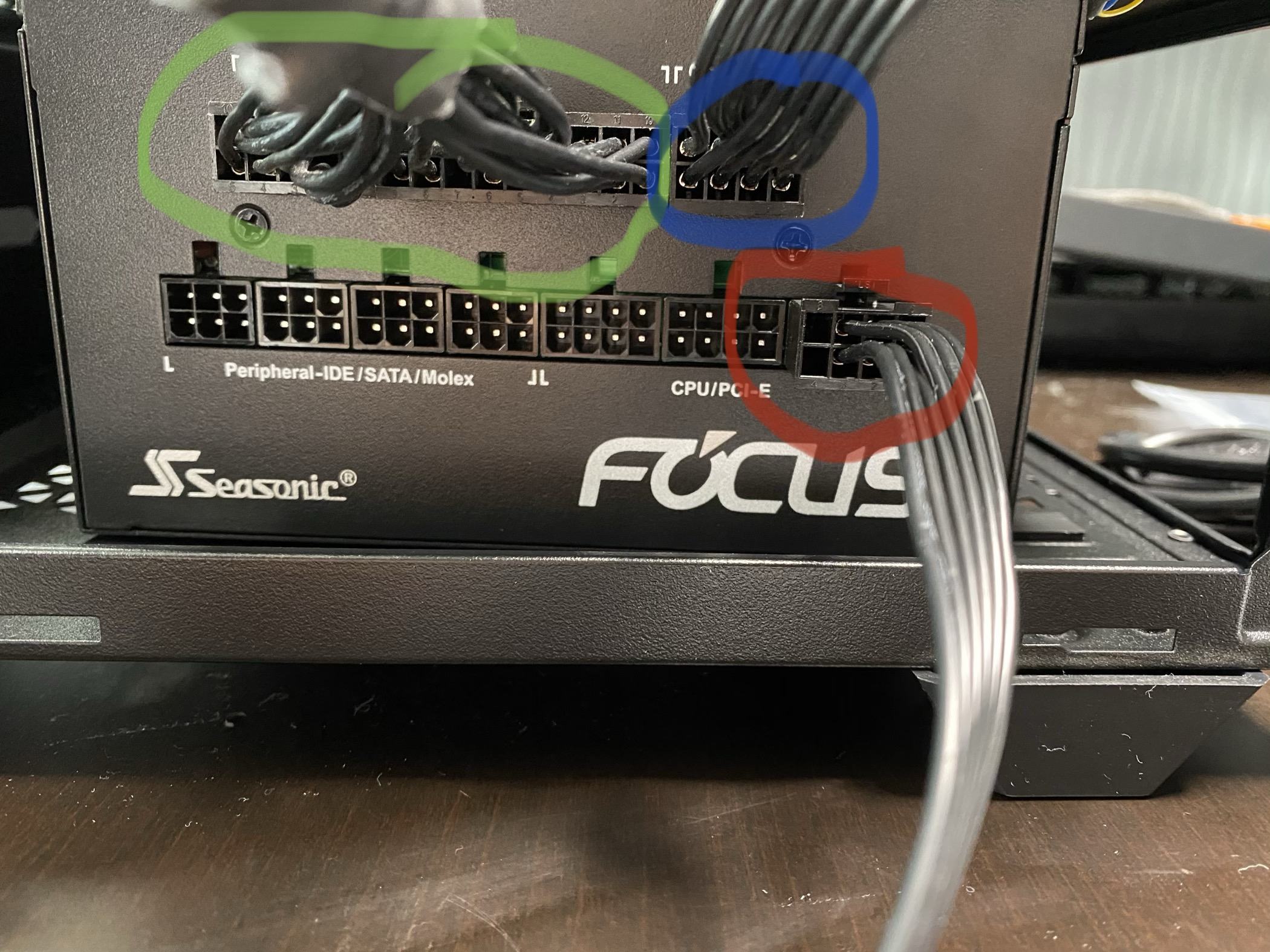

Kann mir einer behilflich sein. 😊
Hab ich das Netzteil richtig angeschlossen?

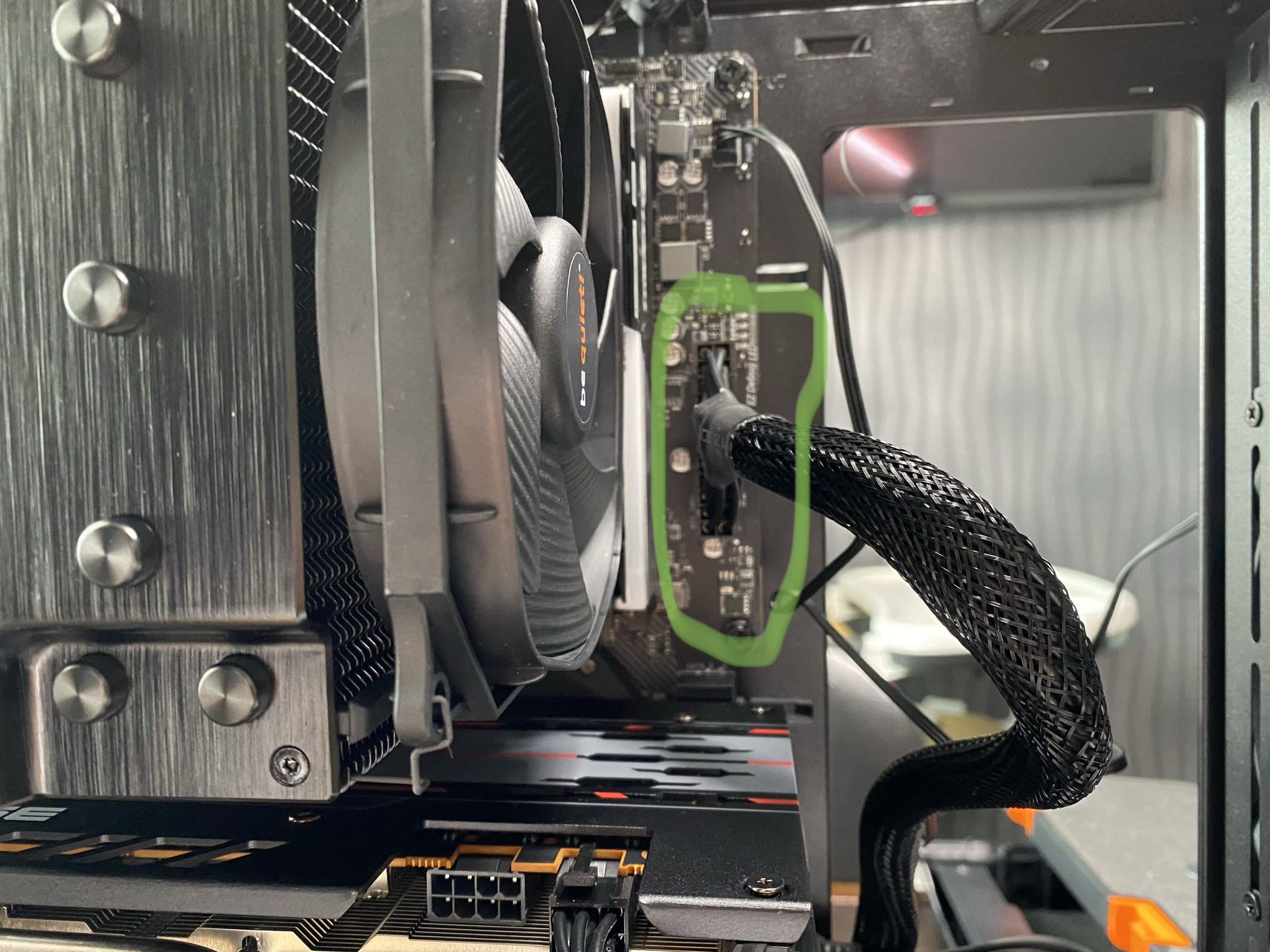

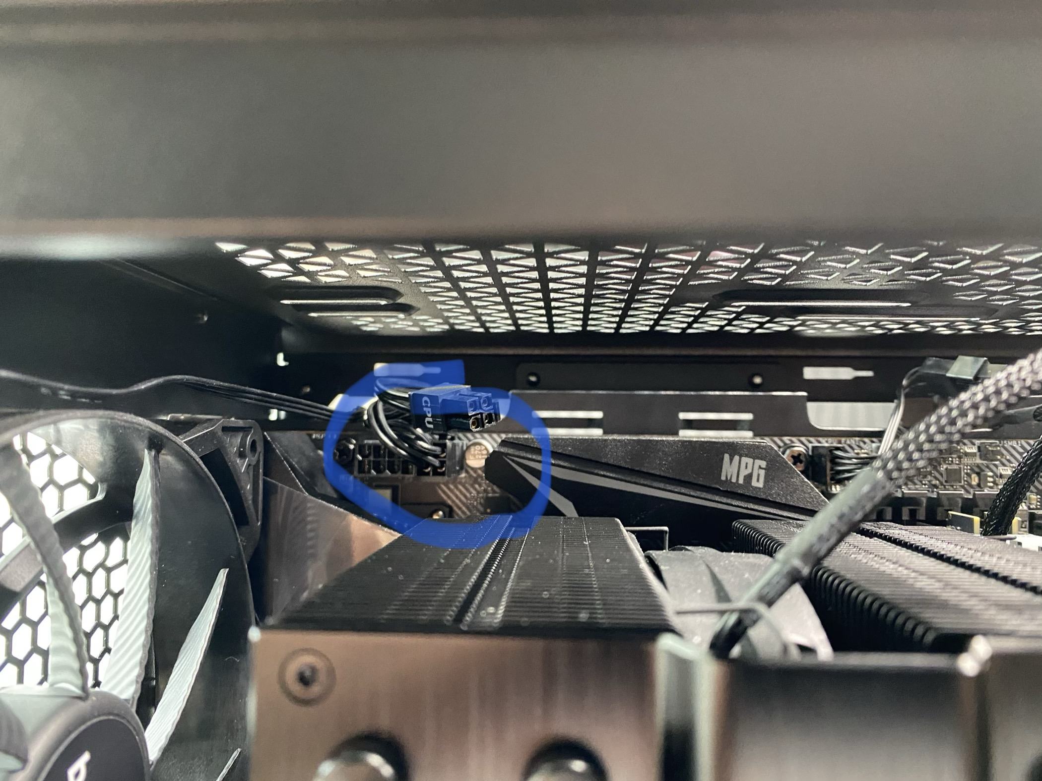

Bei Bild 3 sehe ich einen unbelegten 8er Sockel? Kann das sein? Schaut komisch aus.

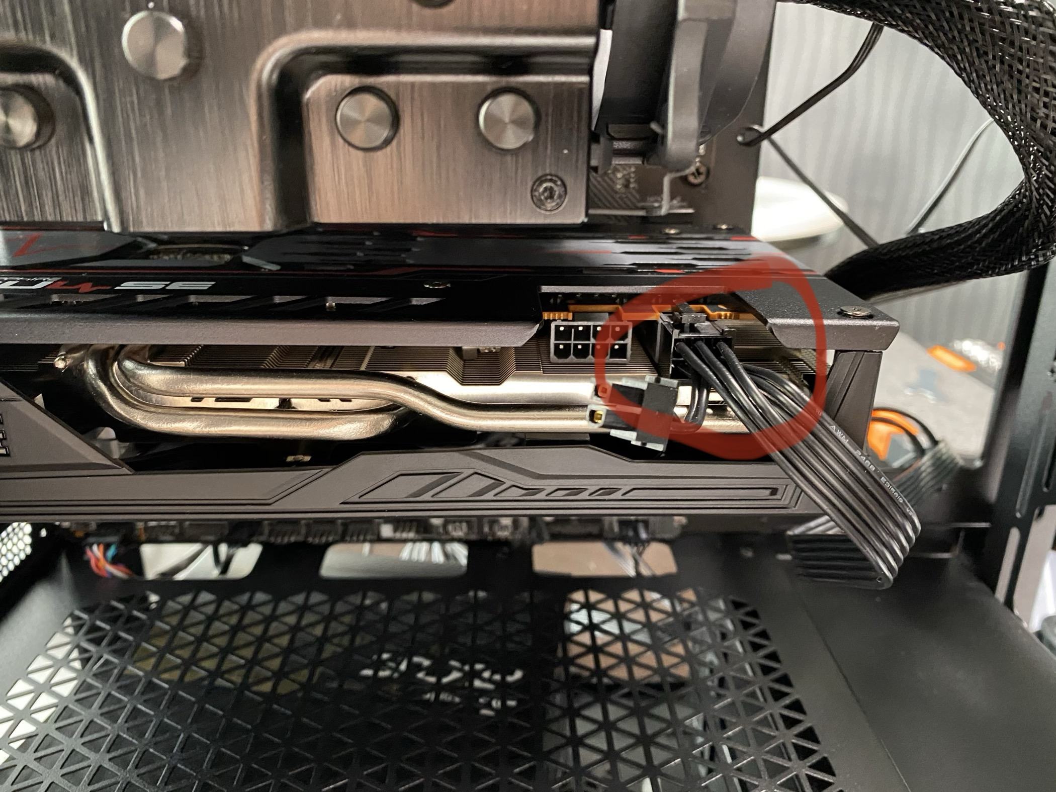

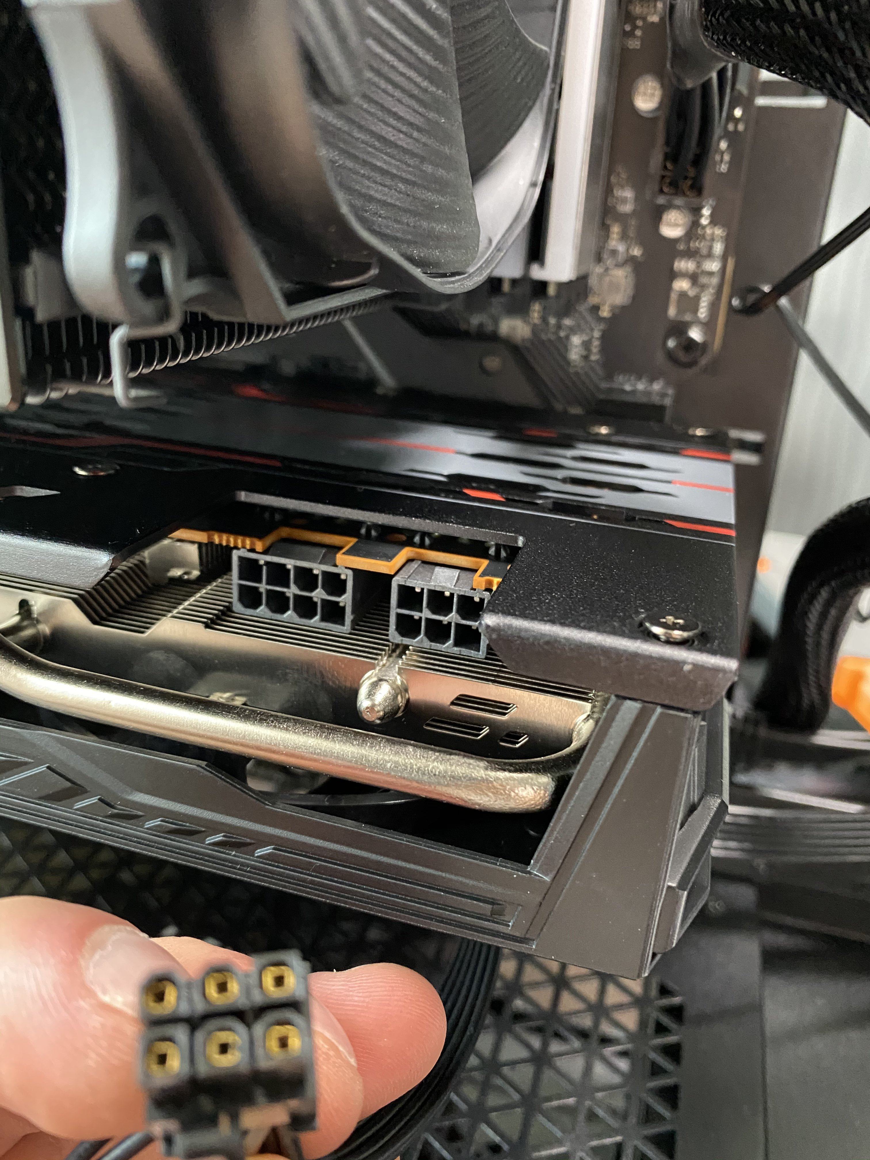

Bild 5 an er Grafikkarte ist auch ein unbelegter 8er Sockel. Schaut auch komisch aus.
So ist die Grafikkarte angeschlossen.

Die Grafikkarte hat doch 2 Sockel: einen 6er un deinen 8er. Beide brauchen Strom.

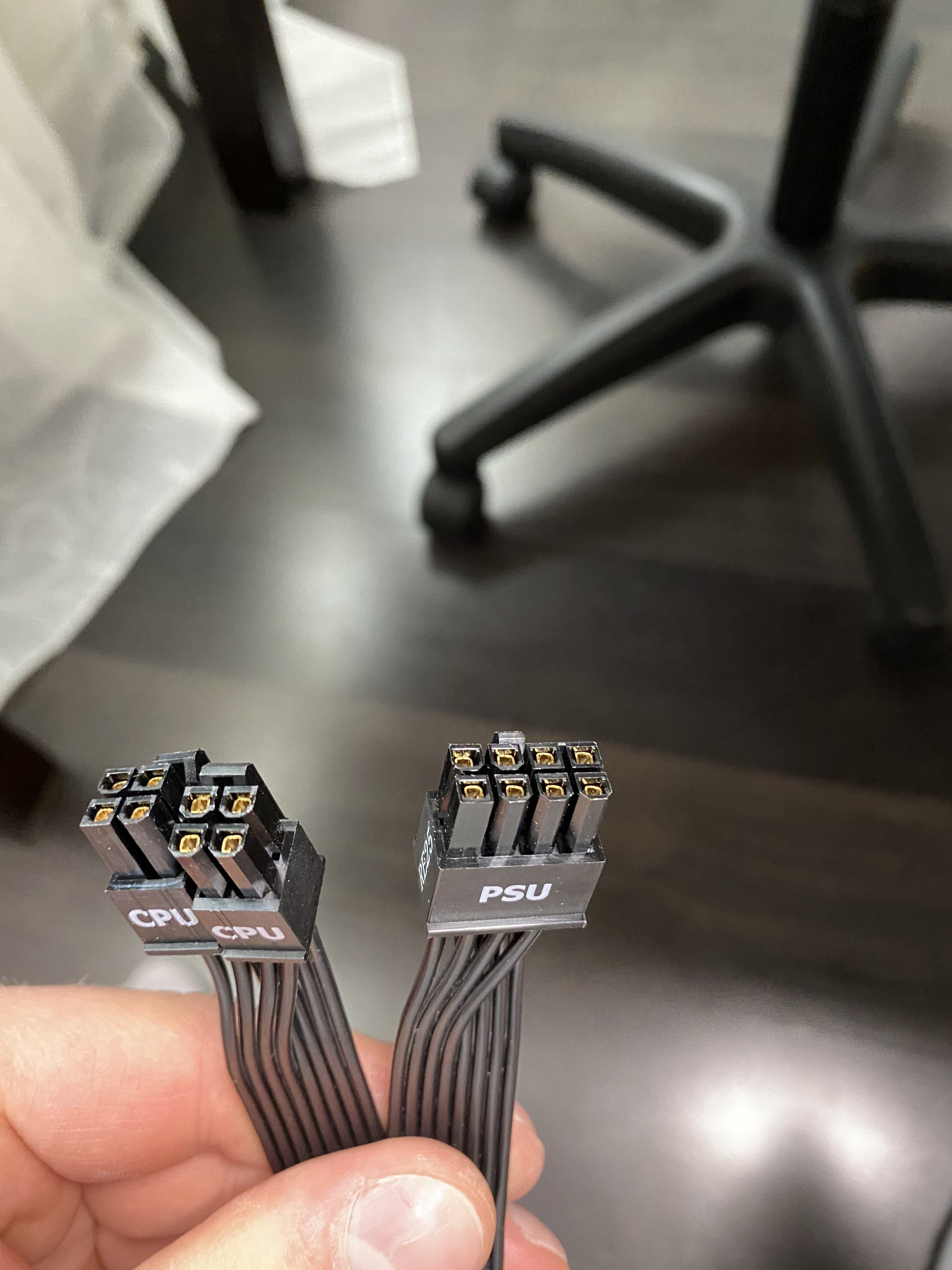

Diese beiden habe ich noch übrig.

Also GPU gehören wie 2k5lexi schon gesagt hat beide Stecker dran. CPU sollte theoretisch auch ein 8 Pin ausreichen. Wenn du allerdings noch ein 4 Pin Kabel hast, kannst du auch den 8 + den 4 Pin anstecken.
Soll dann das Kabel mit der PSU Seite an das Netzteil?

Mach die Kiste noch mal aus, zieh das Kabel vom Netzteil ab, dann steck alle Kabel an alle Kabel an die Grafikkarte und ans Mainboard die passen und schau wie die ans Netzteil passen. Dann steck alle Kabel an die HDD und SSD und schau dann wie die ans Netzteil und ans Mainboard passen.
