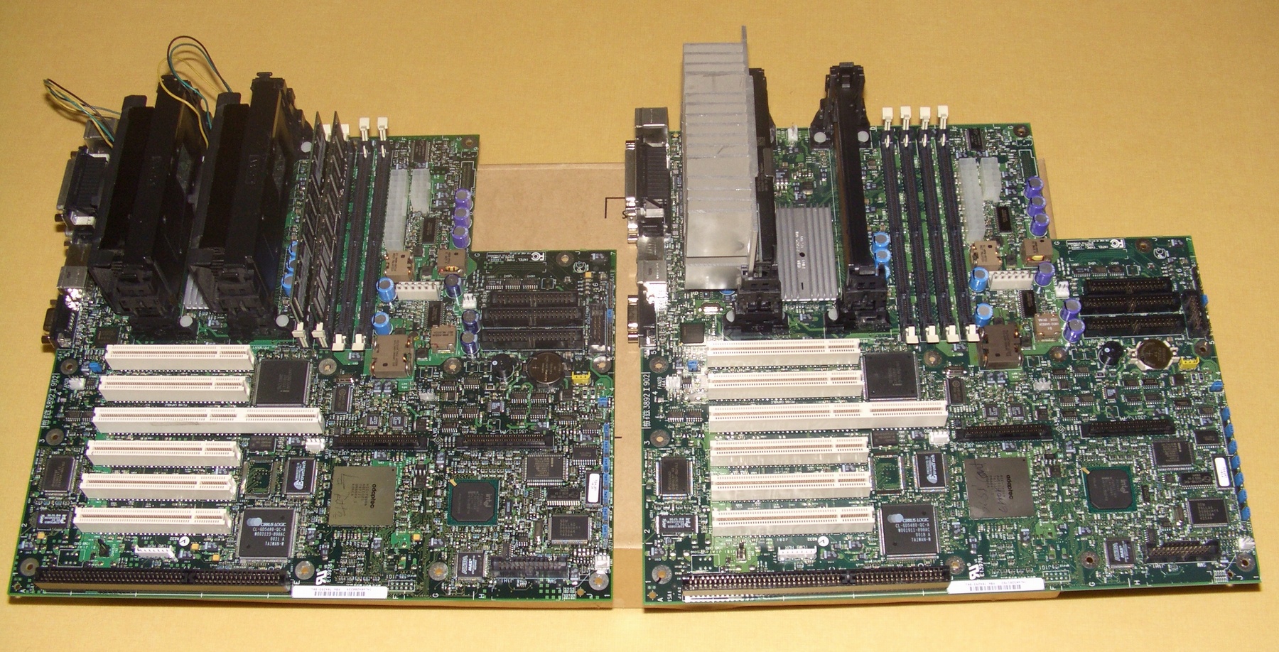

Danke für die Erklärung. Was mich nur wundert, ist nicht der kleine AUX-Connector (also der "halbe" AT-Stecker), sondern der 10-polige. Sieht aus wie der normale 20-polige ATX, aber eben halb so groß. Ich müsste mal ein Foto machen, bzw.
http://www.kbdmania.net/xe/photo/files/attach/images/30354/901/520/CIMG1566.JPG
da sieht man ihn rechts neben dem 20-poligen. Und dieser 10-polige findet nichtmal Erwähnung im Manual, und scheint auch nicht auf allen Boards drauf zu sein, sondern scheinbar nur bei bestimmten Revisionen (so wie du ja auch sagst).
Und eine (zugegeben schnelle) Suche im Internet hat mich noch kein Server-NT finden lassen, was solch einen Stecker besitzt. Nur eine Bastelanleitung zum Selbermachen von so einem 10-pin Stecker, aber dafür bin ich zu befangen.
