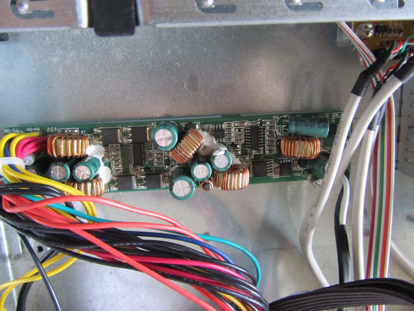

Eben wollte ich die Hardware in meinem A+case Cupid 2 wechseln und habe dabei etwas komische weiße Masse am internen Teil des Netzteils entdeckt (siehe Foto im Anhang).
Was genau ist das?
Muss ich demnächst mit einem Ausfall rechnen?

dürfte sich eigentlich um kleber handeln.
der wird genommen um etwas zu isolieren bzw. geräusche zu vermindern.
Yo, schaut in der Tat nach Kleber aus, der wie vor mir schon erwähnt in der Regel das Schwingen der Spulen unterbinden soll. Daher kommt dann teilweise auch das Spulenfiepen - wenn sich der Kleber eines Tages löst.
So große Flecken wird man zudem eigentlich nie finden, da aus Kondensatoren auslaufendes Elektrolyt recht flüchtig ist. Zudem stinkts dann eklig :)
