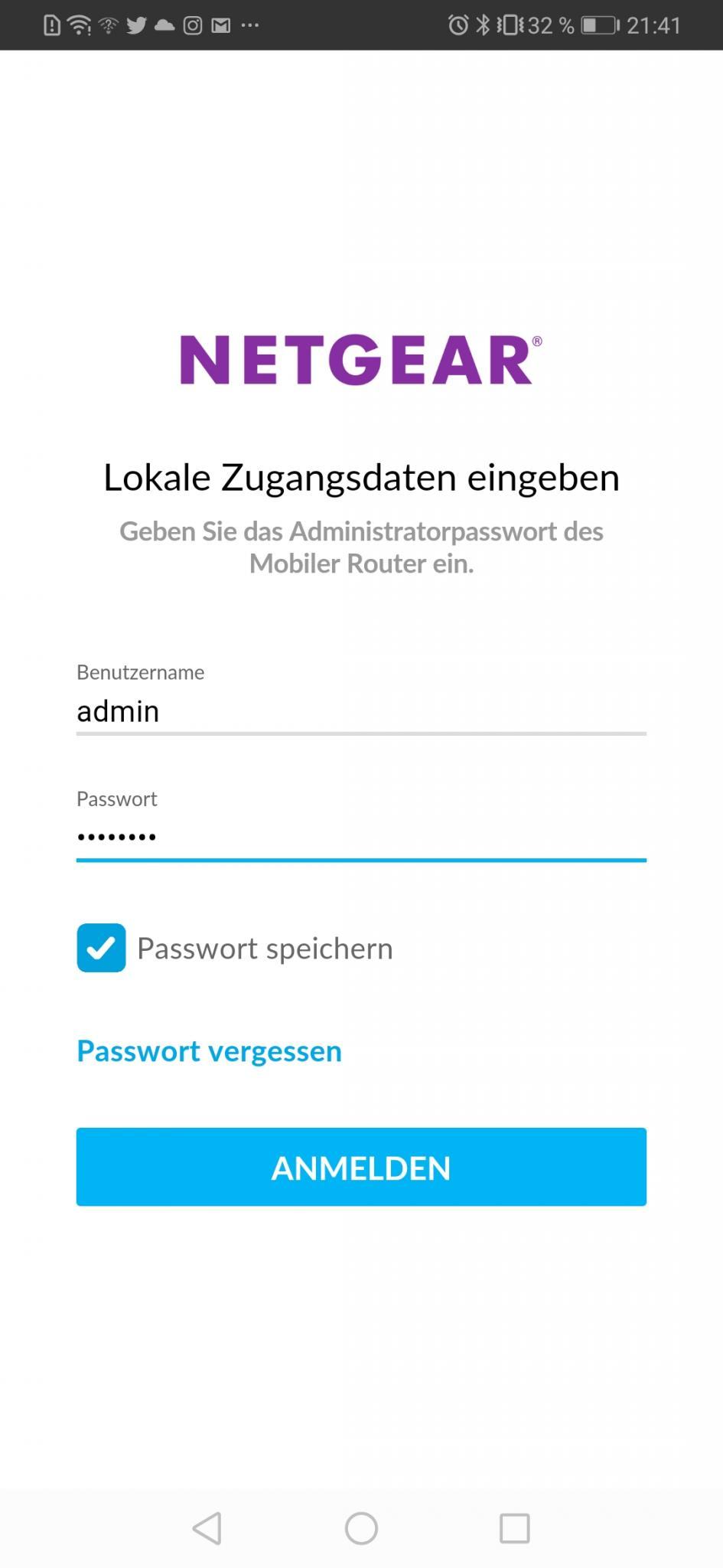

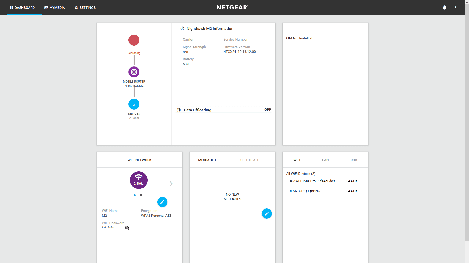

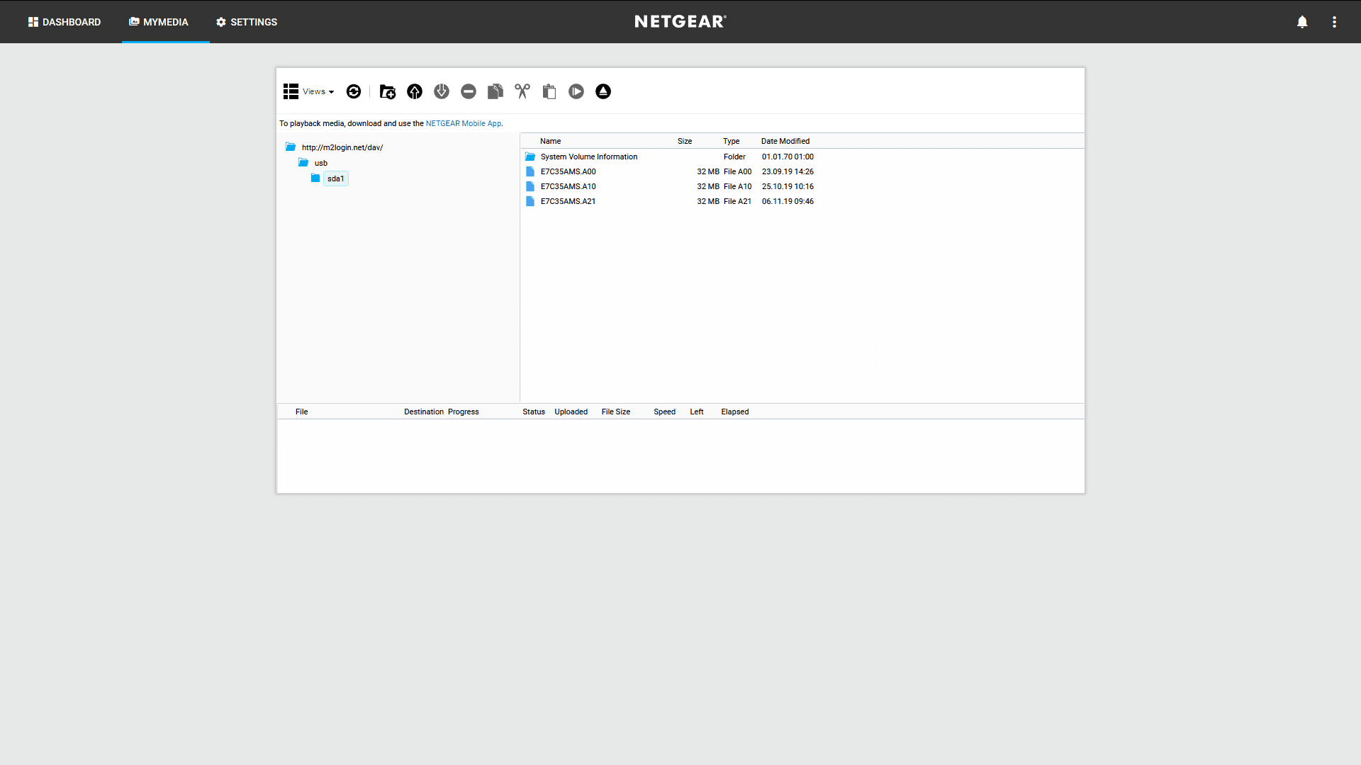

Zuerst SIM-Karte einbauen, Akku einlegen, Abdeckung anbringen und dann kann man das Gerät starten. Nach einer kurzen Begrüßung kommt eine Aufforderung ein WLAN-Namen bzw. und ein WLAN-Passwort zu vergeben und ein Admin-Konto bzw. ein Passwort dafür anzulegen. Nach erfolgreicher Anmeldung kann man bereits das Menü auf dem M2 aufrufen. Man erreicht das Webinterface des Gerätes über die IP-Adresse 192.168.1.1 und benötigt zur Administration das Admin-Konto. Alternativ kann man das Gerät ebenfalls sehr gut über die Netgear Mobile App vewarlten. Sowohl App, als auch Webinterface sind einfach aufgebaut und selbsterklärend.
App
Screenshot_20191118_214106_com.sierrawireless.mhswatcher.jpgScreenshot_20191118_214503_com.sierrawireless.mhswatcher.jpg
Ich habe die Netgear Mobile App nur unter Android ausprobieren können, daher beziehe ich mich in diesem Absatz rein auf die Android Version. Direkt nach dem Starten der App und dem Anmelden mit dem Admin-Konto öffnet sich als erstes eine Übersichtsseite zur Datennutzung, die ebenfalls Informationen zu den verbundenen Geräten anzeigt. Über das Menü, lassen sich die weiteren Konfigurationsmöglichkeiten aufrufen. Alles in allem funktioniert die App sehr gut und lässt soweit ich das feststellen konnte die gleichen Einstellungsmöglichkeiten wie über das Webinterface zu.

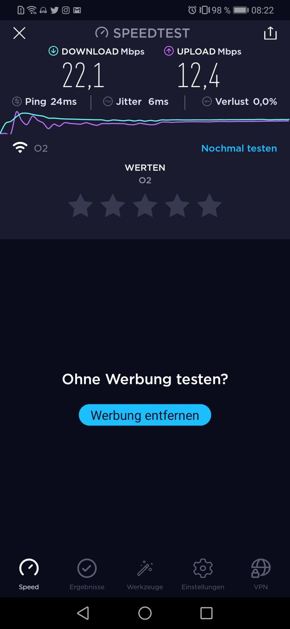

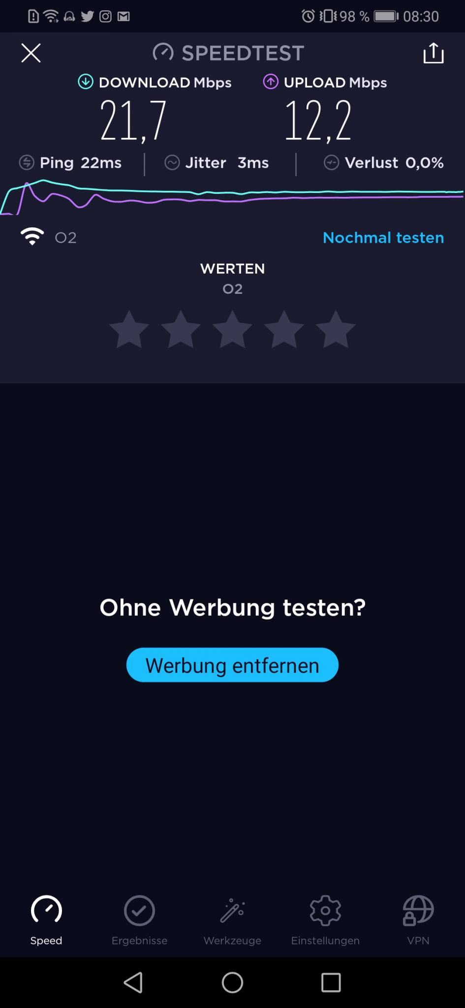

Testen musste ich mit meinem Handyvertrag (max. 21,6 MBit/s), da meine andere Karte leider von keinem Gerät erkannt wurde.
Die Reichweite ist mehr als ausreichend, mit dünnen Wänden zwischen mir und dem M2 konnte ich mich auf ca. 30-35 Meter entfernen, bevor das Signal nicht mehr vorhanden war. Bei massiven Wänden sinkt die verlässliche Reichweite auf ca. 10-15 Meter. TS-9 Antennen hatte ich leider keine zur Hand aber ich denke der Nutzeranteil dem die Reichweiten nicht ausreicht, wird eher gering ausfallen. Verbindungsabbrüche gab es keine. Der 5040 Milliampere Akku hat bei mir trotz häufiger Nutzung ,ständigem einschalten des Displays und anpassen der Einstellungen in der Regel 2-3 Tage gehalten. Einen 24 Stunden stresstest konnte ich aus zeitlichen Gründen bisher nicht durchführen, daher kann ich die Herstellerangaben bzgl. der Nutzung nicht revidieren.
