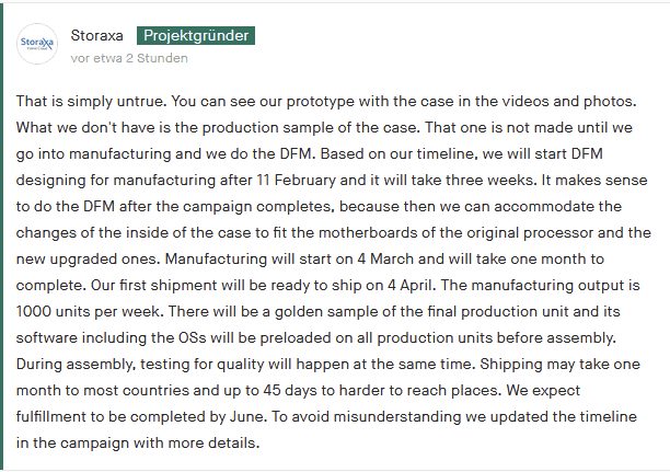

Inzwischen wurde erklärt das 2000. Geräte im rahmen der ersten Serie 'verkauft' werden sollem, da einige Supporter auch mehr als 1 Gerät bestellt haben wird es also etwas unter 2000. Supporter geben.
Problem ist wohl das man bei Kickstarter die Anzahl wohl erhöhen kann aber angeblich nie erniedrigeb:
Wow. 2000 Stück zu 45% Rabatt ist 'ne Ansage, das muss die Bude erstmal stemmen.

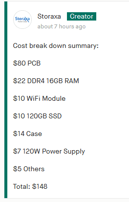

Noch zum Thema Storaxa gibts nen Update in den Kommentaren: Kosten Pro Komponente
Sehr interessant mal nicht die Retail Preise sondern direkt von der Quelle zu sehen.
Falo999
08.08.2016
3.487
Da kann man sich vorstellen was die Produktionskosten der NAS bei Qnap/synology sind, die sicherlich bei ihren geräte von den 10-100fachen Stückzahlen ausgehen.

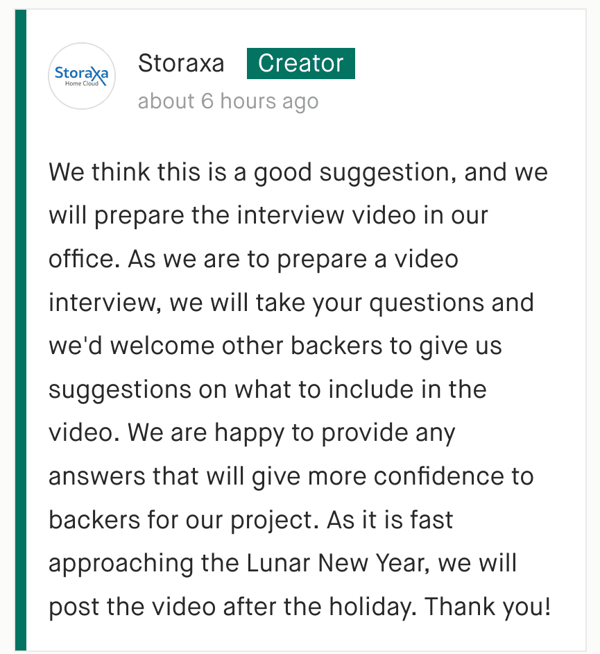

Da hier schonmal gefragt wurde wie sich die 8 PCIe Lanes aufteilen das wurde auch gepostet:
Ich bin auch gespannt ob dann heute oder morgen die 219$ Kickstarter Option geschlossen wird weil dann die 2000 Stück weg sein müssen, dann sollte der Preis auf 279$ gehen.
Haldi
10.06.2012
161
Wer immer noch überzeugt ist das sei ein Scam kann ihnen nun direkt fragen stellen und sie werden es in einem Interview beantworten :)
Falo999
08.08.2016
3.487

Ich komme halt bei den Kickstarter aktionen nicht ganz hinter.
Jetzt haben die wollen die die Early Bird aktion einstellen inzwischen steht da auch nicht mehr xx von xxx noch verfügbar sondern es steht '16h bis zum Ziel'
Allerdings stand da heute morgen um 9 Uhr nur noch '12h bis zu Ziel' also schon wieder erhöht sich die Zeit/Stückzahl...
Hier wird auch die Timeline genauer beschrieben:
