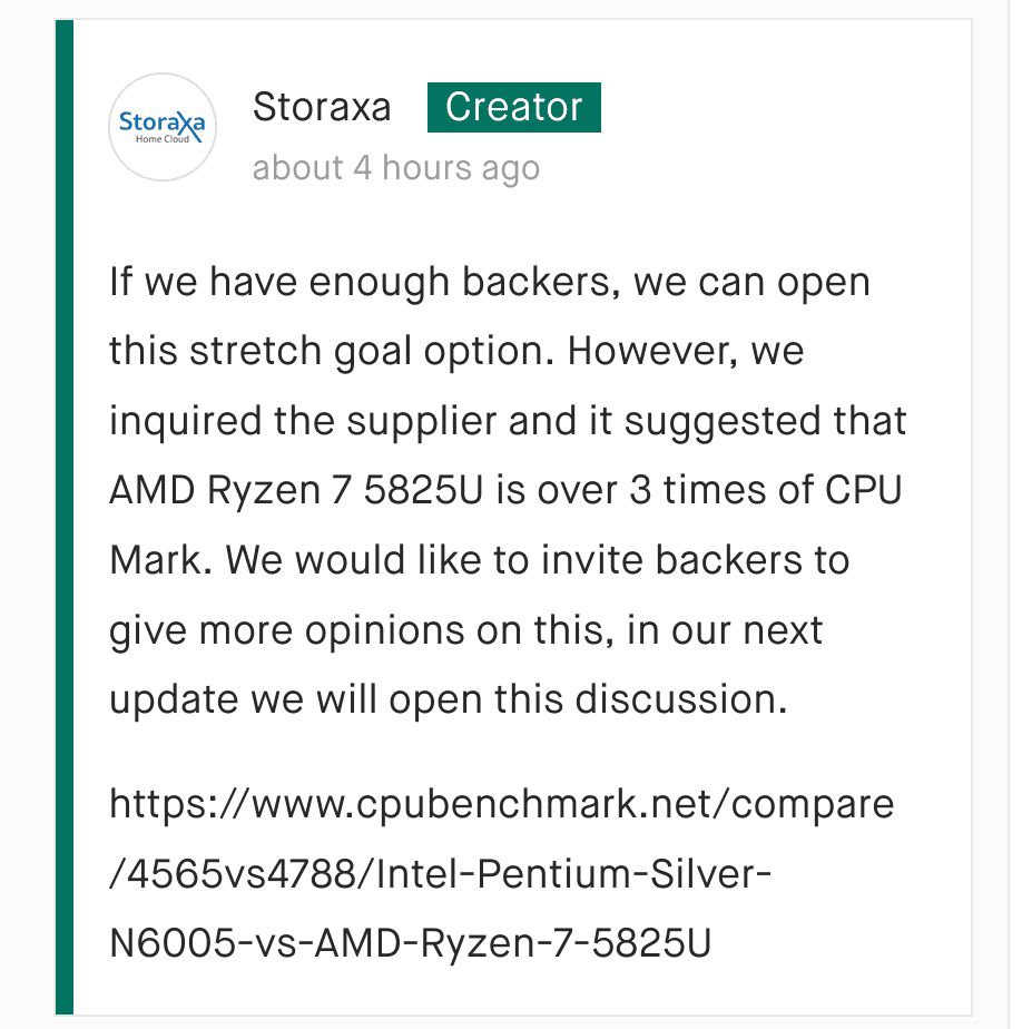

Aber sie überlegen nun an nem Update mit Ryzen 7 5825U rum.
Das sie aber so Sachen wie CPUbenchmark.net als Vergleich angeben zeigt schon mal das sie nicht viel Ahnung haben....

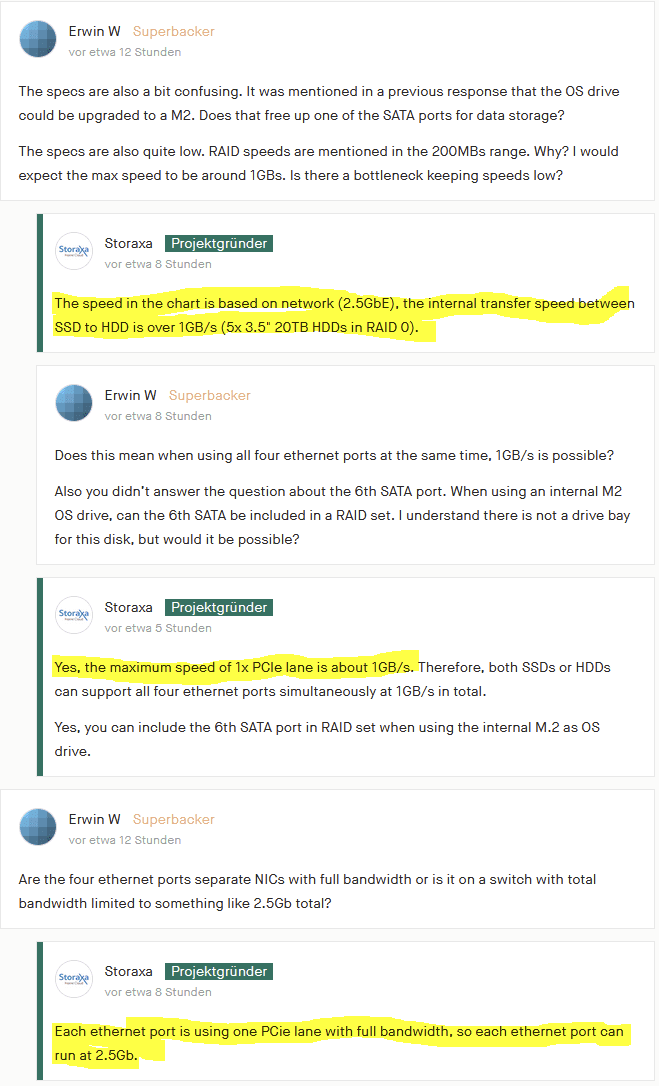

Es wurde sich schon zu den Lanes gedanken gemacht zwar kommt eine PCIe3.0 Lane nicht ganz auf 1GB/s aber im grunde sind alle Aussagen hier logisch richtig :
Nachdem ich nun schon fast 2 Jahre keine 'Spielerei' mehr gekauft habe, konnte ich nicht wiederstehen und habe Storaxa 'bestellt', mal schauen was da bei rauskommt.
(es sind auch nur noch 15/350 zu dem Preis von 229$ +35$ Versand nach D verfügbar)
Ich hoffe überrings das sie bei den N6005 bleiben werden, für reine NAS funktionen halte ich den für dicke ausreichend.
Wenn, wie oben steht, jede 2,5er nic eine lane hat bleiben für alle USB, Sata, NVMe, wifi und alles weiter insgesamt 4 Lanes 😂😂😂😂
Die Aussagen sind widersprüchlich. Ich verstehe den oberen Teil so, dass alle NICs zusammen an einer Lane sitzen und damit etwa 1 GB/s gleichzeitig übertragen können. Würde vermutlich auch mehr Sinn ergeben.
Eine zweite Lane dann an fünf SATA-Ports, vier an den ASM2812X und die letzten beiden geht an den Onboard-NVMe. USB kommt direkt von der CPU, WLAN ebenfalls, vermute ich.
Steht aber nicht so, der sagte da "Each is using one" "Jeder eine" kann sich aber auch vertippt haben.
Eigentlich reichen die 1Gbyte pro PCI-E Lane ja für 3 ganze 2.5Gbits anschlüsse..... Aber das ist vermutlich Hardware technisch so limitiert das die ohne PCI-E Multiplexer eine Lane pro Port benötigen.
Der Grösste nachteil ist der U2 Port für die 4x NVME Slots die alle zusammen mit 1x PCI-E 3.0 angeschlossen werden.
