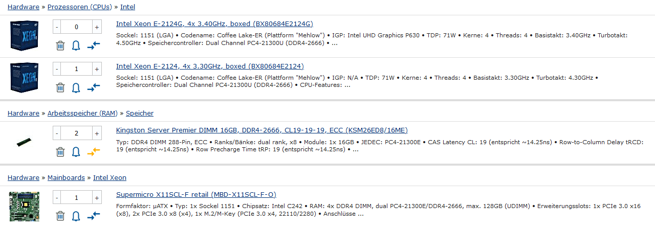

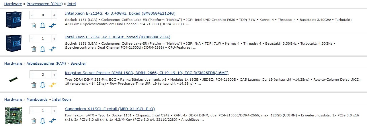

Hallo zusammen,
auch wenn ich die letzten 6 Jahre keinerlei Probleme mit Datenverlust oder -Korruption hatte, möchte ich mir für meinen Home-Server etwas tauglichere Serverer-Hardware kaufen.
Aktuelle Hardware: Core-i5 T 3rd gen, 32 gb non-ecc DDR3, 256GB SSD (single drive) für OS + VM Disks, 24/7 Betrieb
Storage: 24 TB RAID 6 Storage (5*8TB WD RED), stündliches (delta-)Backup über zweiten Rechner mit identischem RAID, der auch 24/7 läuft. Zusätzliches remote Backup der wichtigsten Daten (ohne RAID)
OS: Proxmox (Debian)
Einsatzzweck:
Nextcloud, Gitlab, Samba shares + ein paar weitere VMs.
Generell alles wenig Rechenlast, auch die 32gb Speicher reichen aus.
Da inzwischen doch einige Leute Nextcloud nutzen und ich außerdem meine wichtigen Daten (v.a. Fotos aber auch Dokumente) nicht an die silent data corruption verlieren möchte plane ich neue hardware zu kaufen. Ziel soll auch sein das Ausfallrisiko zu senken sowie die Administrierbarkeit (=> Management-Port) zu erhöhen.
Angedacht hatte ich:
attachment.php
(vgl. server server Preisvergleich Geizhals Deutschland)
Der Backup-Rechner muss vorerst ohne ecc auskommen, da ich nicht zu viel ausgeben möchte.
Was haltet ihr generell von der Auswahl?
Es sind zwei XEONS in der Auswahl, da ich mir nicht sicher war ob ich nun einen mit oder ohne Grafikeinheit brauche (auf dem Board ist der AST2500 Chip verbaut, also brauche ich doch eigentlich keine - richtig?)
Wie sieht es aus mit (älteren) Netzteilen? Ich habe 2013 ein schön effizientes herausgesucht (Terhamtake TR2), das ich weiterverwenden könnte. Ist das aufgrund des Alters gefährlich für die Hardware? Oder kann ich entspannt bei Problemen auf ein neues wechseln?
Spricht was dafür eine NVME-SSD (M2) als OS/VHD-Platte statt der bisherigen SATA-SSD zu nehmen? Bezüglich Ausfallsicherheit wäre ja eher ein RAID1 mit zwei SSDs interessant statt der zusätzlichen Geschwindigkeit durch NVME
CPU mit GPU ist nicht nötig solange es ein reiner Server/NAS bleibt der AST2500 ist halt nicht dafür gedacht Media-Files direkt wiederzugeben.
