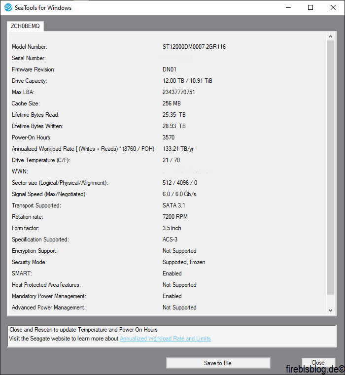

Interessant ist es bei Festplatten, welche nicht im Dauerbetrieb laufen. Ich habe eine ST12000DM0007 seit 2018 in meiner Workstation. Diese läuft natürlich nicht dauerhaft. Auch wenn ich die Festplatte relativ selten benutze, habe ich doch fast 45% meines maximalen Arbeitsumfangs genutzt. In Seatools kann man auch schön die Berechnungsgrundlage sehen.

Das heißt, ich darf jeden Tag nur 0.82TB auf die Festplatte kopieren und muß dann eine Pause machen?
Nein, es sollte nur der Wert des jährlichen Workloads auf Dauer nicht überschritten werden. Wobei diese Werte auch eher theoretischer Natur sind, denn sie sind ja i.d.R. für alle Modelle einer Baureihe über alle Kapazitäten hinweg identlisch, aber die mit großen Kapazitäten haben ja mehr Platter und damit verteilen sich die Zugriffe über mehr Köpfe und Platter, jeder einzelne Kopf und jeder Bereich auf der Oberfläche wird also auch bei gleichem Schreinvolumen weniger belastet. Die Workload Ratings berücksichtigen dies aber nichts und wenn man nun mal unterstellt das dies der Fall ist weil die Köpfe und Oberflächen der Modelle mit mehr Platter weniger aushalten als bei denen mit weniger Platter, denn müsste es umgekehrt eben auch bedeuten, dass man bei denen Platter auch mehr Daten übertragen kann, ohne mehr Verschleiß zu provozieren.
Man könnte natürlich auch unterstellen das die Elektronik der limitierende Faktor ist, dies halte ich aber für unwahrscheinlich und auch Kopfbewegungen dürften eher nicht so relevant sein, da ja nicht spezifiziert ist bei wie vielen Zugriffen diesen Workload Rating erreicht werden darf. Natürlich spielen die Kopfbewegungen beim Verschleiß auch eine Rolle und die Hersteller dürften da mit Durchschnittswerten für die typische Nutzung arbeiten, aber bei den Datengräber und NAS von Heimanwendern dürften meistens größere Dateien gespeichert werden und daher im Verhältnis zum Datenvolumen eher wenige Kopfbewegungen erfolgen. Neue Platten einmal mit h2testw komplett zu prüfen, sehe ich daher nicht als Folter an, Butterfly Tests bei denen die Köpfe ständig hin und her bewegt werden, sind da schon deutlich mehr Folter und sollten nicht übertrieben werden.
