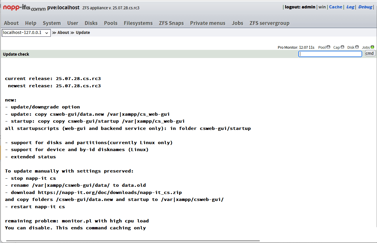

Nun wollte ich einen Update auf die letzte Version 25.07.28.cs.rc3 durchführen. Erst habe ich es mit kopieren der data und startup Folders gemäss deinem Post versucht.
data -> data.old und data.new kopiert sowie startup kopiert.
Mir dem gleichen Befehl wie unten gestartet. Bringt aber denselben Fehler.
Dann dachte ich - ok nehme ich das neue napp-it_cs.zip und starte nochmals von vorn. Gemäss PDF proxmox-aio.pdf
Wenn ich dann das Startscript ausführe sieht das wie folgt aus.
Code:
root@vpmoxqual:/var# sh /var/csweb-gui/startup/backend+web-gui/proxmox/mhttpd/mini-httpd.sh
Can't open perl script "/var/csweb-gui/data/webserver/_convert/converter.pl": No such file or directory
mini-httpd not found
start_server_as_admin.pl
Can't open perl script "/var/csweb-gui/data/cs_server/start_server_auto_as_admin.pl": No such file or directory
Was mache ich da falsch?
Mein Fehler, da habe ich einen Pfad übersehen (alle Startscripte jetzt in ./startup damit data umbenannt werden kann)
perl /var/csweb-gui/startup/backend+web-gui/_common_scripts/converter.pl
Bitte nochmal herunterladen, csweb-gui erneut zu Proxmox hochladen und webserver starten

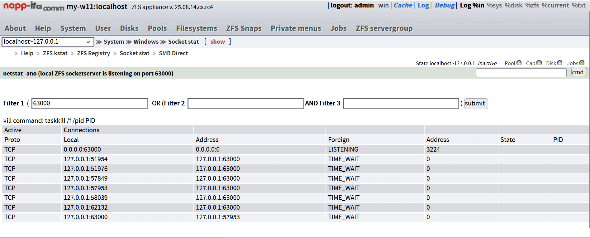

Der Link im pdf heißt zwar https://www.napp-it.org/doc/downloads/xampp.zip, wenn ich drauf klicke führt er mich aber zu https://www.napp-it.org/doc/downloads/napp-it_cs.zip
Will nicht so recht, napp-it meldet
Wobei auch setup_xampp.bat bei mir einen Fehler ausgibt:
Code:
################################# START XAMPP TEST SECTION #################################
[XAMPP]: Test php.exe with php\php.exe -n -d output_buffering=0 --version ...
The system cannot find the path specified.
[ERROR]: Test php.exe failed !!!
[ERROR]: Perhaps the Microsoft C++ 2008 runtime package is not installed.
[ERROR]: Please try to install the MS VC++ 2008 Redistributable Package from the Mircrosoft page first
[ERROR]: http://www.microsoft.com/en-us/download/details.aspx?id=5582
################################# END XAMPP TEST SECTION ###################################
Wobei ich das Microsoft Visual C++ 2015-2022 Redistributable Package installiert habe, wird wahrscheinlich an irgendwas anderem liegen.

1. perl /var/csweb-gui/startup/backend_only/non_windows/start_server_as_admin.pl macht jetzt auch ein update (data.new -> data, bisher machte das nur das webserver startscript)
2. Link im pdf korrigiert (xampp.zip)

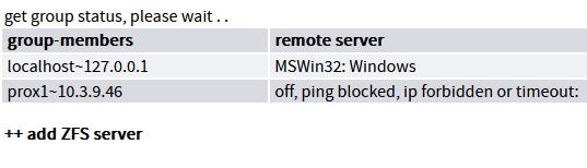

3. Da der server.pl Dienst auf Proxmox läuft, ist das Problem vermutlich ein Anmeldeproblem
Die Member Datei unter Windows /xampp/csweb-gui/_log/group/prox1~10.3.9.46.txt muss den gleichen Inhalt haben wie die /var/csweb-gui/cfg/server.auth auf Proxmox ansonst wird der Zugriff verweigert
4. setup.xampp scheitert weil ich php, sql, mailer etc in meiner verkleinerten xampp.zip gelöscht habe (wird nicht benötigt)
5. sieht gut aus
ich habe die pdf und zip Dateien aktualisiert und hochgeladen
Das ist identisch, muss an was anderem liegen... Oops, wahrscheinlich an der Proxmox-Firewall. Welchen Port muss ich aufmachen?
Werde ich morgen probieren.

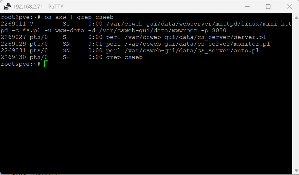

Sodele, alles neu sauber installiert.
Zuerst Proxmox von der iso, dann update auf 9.06, reboot
napp-it cs "installiert"
Das Script kommt in Putty nicht zum Ende, also meine zurück bis root@pve:~# sondern durchläuft immer wieder Schleifen. Hab dann einfach das putty-Fenster geschlossen.

@gea GuMo,
hab jetzt /var/csweb-gui gelöscht, anschließend
Code:
unzip -o -d /var ./napp-it_cs.zip
Code:
sh /var/csweb-gui/startup/backend+web-gui/proxmox/mhttpd/mini-httpd.sh > gea_script.log
Ausgabe von putty war dann:
Code:
root@superserver:~# sh /var/csweb-gui/startup/backend+web-gui/proxmox/mhttpd/mini-httpd.sh > gea_script.log
bind: Address already in use
/var/csweb-gui/startup/backend+web-gui/proxmox/mhttpd/mini_httpd: started as root without requesting chroot(), warning only
root@superserver:~# Error: no such file "/usr/sbin:/usr/bin:/sbin:/bin' (No such file or directory)::/usr/local/sbin:/usr/local/bin:/usr/sbin:/usr/bin:/sbin:/bin"
Diese Meldung hatte ich gestern abend nicht, als ich Proxmox neu installiert hatte.
In Putty wurde das Script nicht beendet, erst nachdem ich es mit CTRL+C abgewürgt hatte.
Am Ende der Log-Datei habe ich erst einmal das noch offene Browserfenster refresh gemacht, danach einmal neu eingeloggt und anschließend "System" aufgerufen.
Nach dem Abwürgen des Scriptes, komme ich trotzdem auf napp-it cs.
Hoffe es hilft weiter.
  • gea_script.txt
Rein grundsätzlich ist es so wie es sein soll.
Das Script startet den webserver und dann die services server, monitor und auto im Hintergrund
server.pl: Socketserver für remote control
monitor.pl: für command caching (brauche ich vor allem in Windows weil da powershell so lahm ist)
auto.pl: Job management
Da ich die Ausgaben von server, monitor und auto nicht nach /dev/null umleite, landen die auf der Putty Console und man sieht was die im Hintergrund machen. Ist so beabsichtigt (wg debugging, im Log sieht man das). Wenn Putty beendet wird, so laufen die Scripte und der Webserver im Hintergrund einfach weiter. Mit Apache laufen die im Hintergrund ohne dass man die Ausgaben sehen kann . Da muss man den server im Vordergrund starten um zu sehen was der gerade macht.
Address already in use kann kommen wenn versucht wird den Socketserver neu zu starten wenn er gerade eine Anfrage bearbeitet obwohl ich mit pkill -9 massiv versuche den vor einem Neustart zu killen
Kurz warten und script neu starten.
Error: no such file: das kann ich im Moment nicht zuordnen, hatte ich noch nicht.
Ist das die neueste napp-it_cs.zip, eventuell neueste rc4 herunterladen?
Im Menü About > Update kann man schauen ob es eine neuere Version gibt
