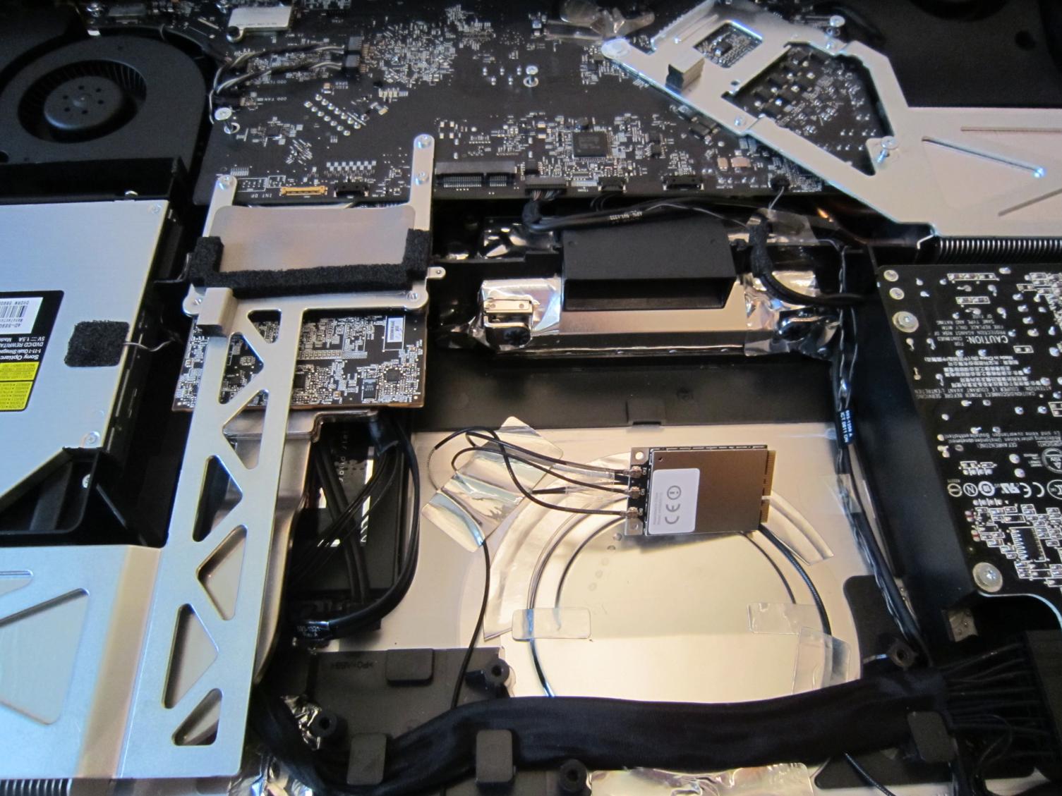

Austausch Standard Apple HDD gegen eine Vertex 3 SSD only
Ich möchte bei meinem 2011er iMac 27" die HDD gegen eine Vertex 3 tauschen, wie Appleboy das getan hat. Ich hoffe du bist es mittlerweile nicht schon leid noch Auskünfte zu geben... Vielleicht kannst du mir nochmal bestätigen ob ich das so richtig geplant habe.
Benötigtes Material
- 2 x Saugnäpfe
- 3,5" auf 2,5" SATA Adapter
- Torx 10 Schraubenzieher
- Torx 8 Schraubenzieher
- Vertex 3
- SATA III Kabel
1. Glasplatte mit dem Saugnapf entfernen.
2. 8 Displayschrauben mit Torx 10 entfernen, 1. Kabel lösen, Display höherklappen und weitere 3 Kabel lösen und Display wegnehmen.
3. SATA + Power Kabel der Festplatte ausstecken
4. Festplatte mit Torx 8 lösen und rausnehmen
5. SATA 3,5" auf 2,5" Adapter an das Originalkabel anstecken.
6. Vertex 3 einbauen und Power + SATA Kabel anstecken...
7. Kabel am Display anschließen, Display anschrauben, Glas draufklappen...
Dazu sind bei mir jetzt noch Fragen augetaucht...
- Die Vertex 3 muss ja an ein SATA III Kabel angeschlossen werden, das Kabel an dem die original HDD angeschlossen ist wird aber wohl ein SATA II sein?!?
- Kann man die Vertex 3 einfach dort einbauen wo die standard HDD war, oder brauch ich auch ein Klettband zum befestigen?

Hallo Bo0on,
also die Saugnäpfe brauchst du nicht, wenn du etwa 2 mm lange Fingernägel hast und an einer der oberen Ecken langsam die Scheibe vom Gehäuse trennst. Nein, sie bricht dann nicht. Ich habe so schon vier iMac´s geöffnet und das mehrmals und habe nicht eine Scheibe kaputt bekommen!!!
Und wegen dem SATA Kabel. Also ich hab das orig. Apple HDD Kabel genommen und die Verhex wurde sofort als SATA III erkannt. Und so wie ich das in anderen Foren gelesen habe, muß es NICHT unbedingt ein SATA III Kabel sein. Die Verhex habe ich nur reingelegt. Da es so eng zu geht, wird sie von den Kabeln die über die SSD laufen gut gehalten. Ansonsten paßt des alles so wie du dein Vorhaben vor hast. Viel Glück und vielleicht ein kurzer Erfolgsbericht u Bilder.

So, nachdem ich leider keine weitere Antwort darauf bekommen habe, probierte ich ewig rum, und habe es doch hinbekommen. Die SSD läuft am ODD-Port ohne weiteres, die HDD jedoch nicht, Diese läuft nur an diesem Sata-Port an dem die HDD von Anfang an hing. Jetzt bin ich schlauer!

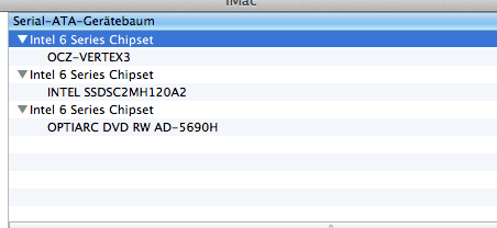

huii bin ja gespannt ob das 0er Raid bei dir auch so geile Werte liefert wie bei dem Typen aus dem Macrumors Board...
Der Mac rennt jetzt definitiv besser als vorher, allein der Neustart ist Bombe.... man braucht aber nur einen Sauger um die Scheibe abzunehmen, jedenfalls habe ich den zweiten nur einmal gebraucht, seitdem kommt immer nur einer in der Mitte in Einsatz.
Jetzt mittlweile, nachdem ich meinen Mac inkl. Logicboard ca. 5 x offen und draußen hatte, kann ich das ganze in ner Stunde erledigen :-)

Nun ja, ich war ja auch das erste Mal in einem Mac drin... obwohl ich schon seit 17 Jahren an PC´s rumschraube war das dann doch eine zittrige Angelegenheit. Aber im Grunde ist es auch nur ein Rechner in einer etwas seltsamen Verpackung! Ich denke Karazy hatte einfach nur Pech, dass das Powerboard noch Spannung hatte, und er sich wahrscheinlich nicht am Heizkörper entladen hat... da kann dann schon mal was kaputt gehen. Ich hatte auch nen Schlag vom Powerboard bekommen :-)

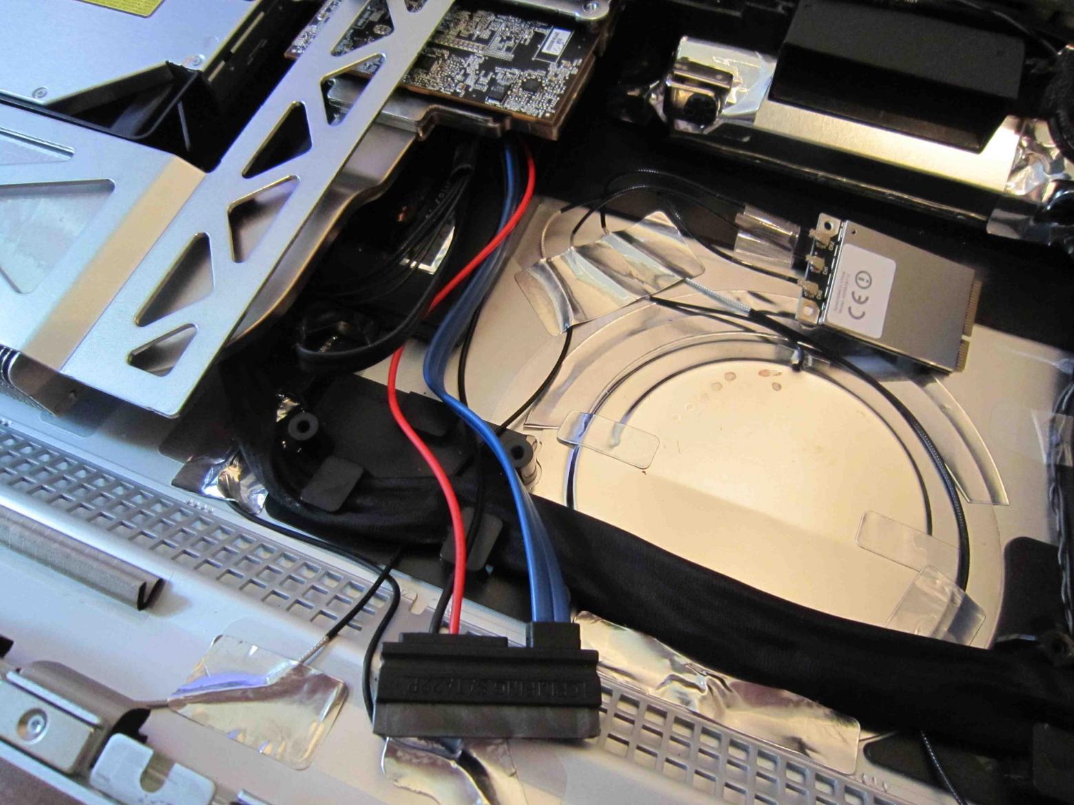

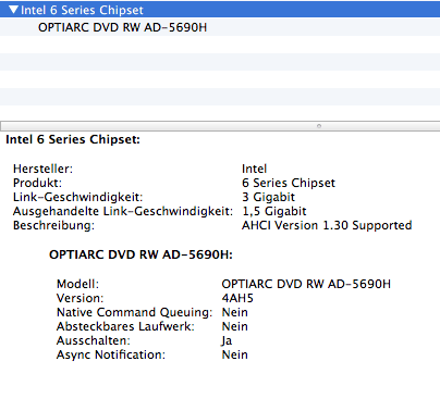

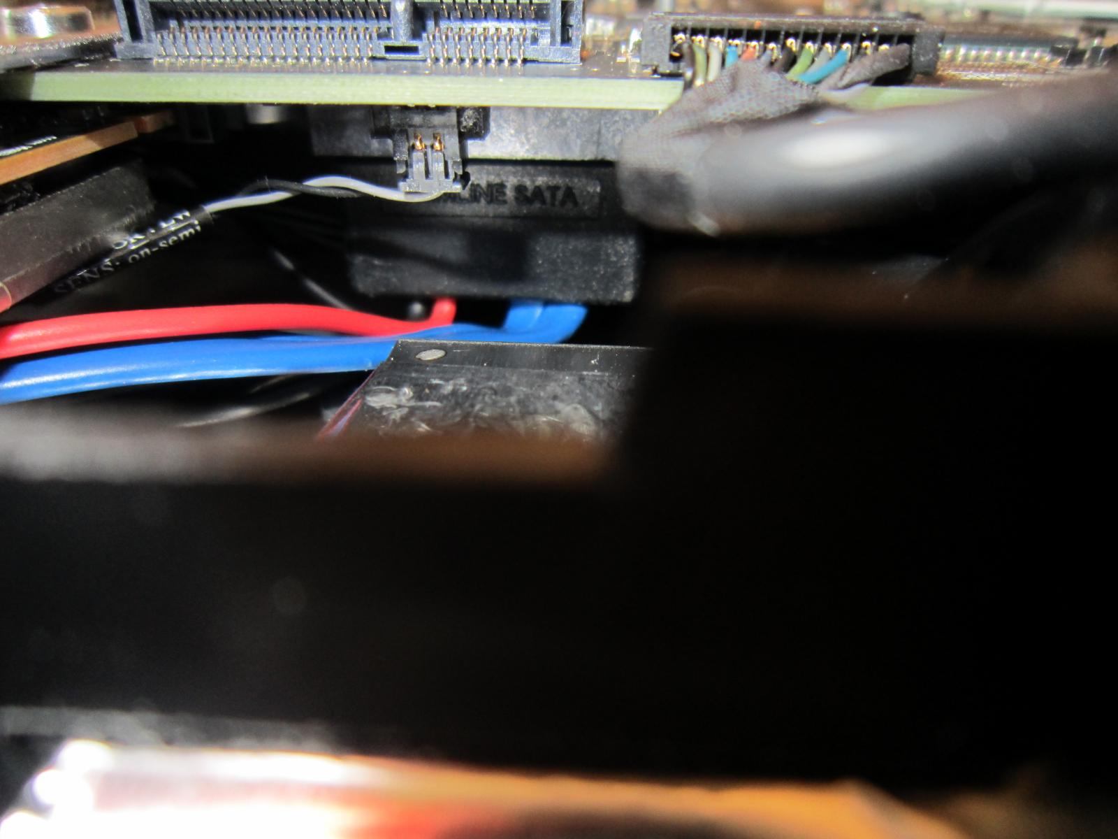

ich hab meine eine frage. Ich würde gern das Superdrive für eine SSD ersetzen und bräuchte dazu das richtige adapter-kabel. Hat jemand einen Rat? Die Version hier ist mir doch ein bisschen zu "riskant" und das Superdrive brauche ich nie. Wäre echt cool wenn mir jemand helfen könnte.
Hallo Mucke12
dazu benötigst du diesen Adapter.
DELOCK Adapter SATA 22pin Bu > Slim SATA St: Amazon.de: Elektronik
Aber wenn du dies vor hast, dann reicht dir eine SATA II SSD, da dieser Port nur 3GB unterstützt und nicht 6GB.

Super danke!!!!! Kannst du mir vll auch noch Kabel posten damit ich noch ne art Verlängerung habe und einwenig flexibler bin? :d wäre echt super. Habe eine Intel 320 =) also ist nicht so tragisch :d
Jou, genau mein plan :d. Für mich eindeutig die bessere Lösung. Ich hoffe nur das der Temp. Sensor des Superdrive nicht "spackt". Kann man den vll einfach ausstecken und gut ist?
