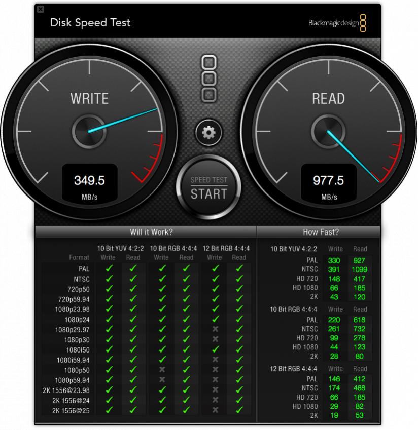

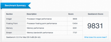

Guten Morgen,
ich habe nach reichlichem Studium der Beiträge hier meine beiden SSD's auch als RAID 0 konfiguriert. Verbaut sind 2 Crucial M4 120GB. Da der Rechner gerade auf war habe ich dann auch gleich den Prozessor getauscht (jetzt läuft halt die Windows-Kiste langsamer).
- Keine Probleme mit hochdrehenden Lüftern
- TRIM Funktion konnte trotz RAID 0 aktiviert werden
- OS X Lion konnte von USB-Stick normal installiert werden (Hinweis mit fehlender Recovery etc. ignoriert)
Die Ergebnisse als Grafik anbei. Konfiguration: iMac 2011 21,5", 8GB RAM, 2x 120GB Crucial M4, Intel Core i5-2500K 3,3GHz
