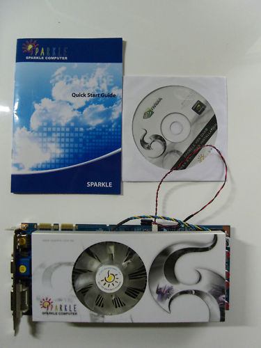

Gibbet für die GTS250 eigentlich keinen Sammelthread ??
Jedenfalls hätt ich ne n00b Frage bzgl. eines Kabels (das rote) an der GTS250. Ist das für Soundausgabe via die Graka ??
Danke ! :wink:
Ja ist es.
Nennt sich Sound via DVI (oder halt HDMi wenn du es hast).
Musst es an den entsprchenden Port deines Mainboards klemmen
OK, wenn ich also ne Sound Karte drin hab kann ich das Kabel prinzipiell komplett abklemmen !?
Ja. Das brauchst du nur wenn du den Sound von der Graka willst. (oder bin ich falsch?) Ich habs bis jetzt noch nie verwendet...
Das Kabel muss angesteckt sein, wenn man Sound via HDMI übertragen will. Also entweder zu nem TV direkt oder zu nem Receiver oder ähnliche Soundtechnik.
Der Grund dafür ist, die Grafikkarten von NV können anders als ihre AMD Konkurenten keinen Sound selbst erzeugen. Bei NV ist die Soundkarte für die Sounderzeugung zuständig. Mit diesem Kabel greift man via SPDIF den Ton von der Soundkarte ab und schleift diesen in das HDMI Signal ein.
Nachteil bei dieser Methode ist wohl, es geht nur Stereo PCM und kein Multikanal PCM Sound über SPDIF (aufgrund dessen geringer Bandbreite)
Standards ala DTS oder DD gehen aber auch über SPDIF.
Scheint nur für die G92/GT200er Reihe zu gelten, bei den Fermis gibts kein zusätzliches Kabel mehr, welches an die Soundkarte gesteckt werden muss.
MfG :cool:
Die neueren Karten holen sich das SPDIF Signal über den PCIe Bus vom System ab...
Das Kabel ist deswegen unnötig. Die Einschränkungen mit kein Multi Kanal PCM bleiben aber weiterhin bestehen...
