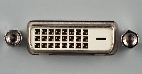

HDMI-to-VGA-Kabel gibt es nicht. Ich vermute eher du hast einen bildschirm per HDMI und den anderen per VGA angeschlossen. Digital ist definitiv vorzuziehen.
@ candysticks85
Ja dein Beitrag passt hier nicht so ganz herrein. Ich werde mir dennoch Mühe geben. Also HDMI zu VGA giebt es so schonmal nicht (ohne aktiven Umsetzer), Du hast warscheinlich eher DVI-D zu HDMI oder DVI-A zu VGA. Wobei ich bei 24" Displays von Digitalen Monitoren ausgehe also DVI-D und HDMI was beides das "selbe" ist nur in einen anderen Stecker "gesteckt" und nicht veraltet.
Selbst VGA hätte bei fullHD und unter 2m Kabel kaum schlechteres Bild (was die "alte" Technik wäre mit gut geschirmten Kabeln).
Wenn du Bei dem Nicht-PnP-Monitor die gleiche Auflösung wie bei deinem richtig erkannten S24A350 einstellen kannst ist alles OK.
Zur Maus kann ich nur Spekulieren ich hatte beide genannten Modelle nicht. Möglicherweise ist noch ein alter Treiberrest vorhanden und muss zuerst entfernt werden?

Dann war es ein DVI zu HDMI Anschluss gewesen, danke schonmal für die Antworten und für die Geduld.
Also die Auflösung kann ich auch auf 1920x1080 einstellen bei dem Monitor der vermeintlich nicht erkannt wird, sollte ja dann passen laut deiner Erklärung. :) Hab ja auch sonst keine Bildstörungen.
