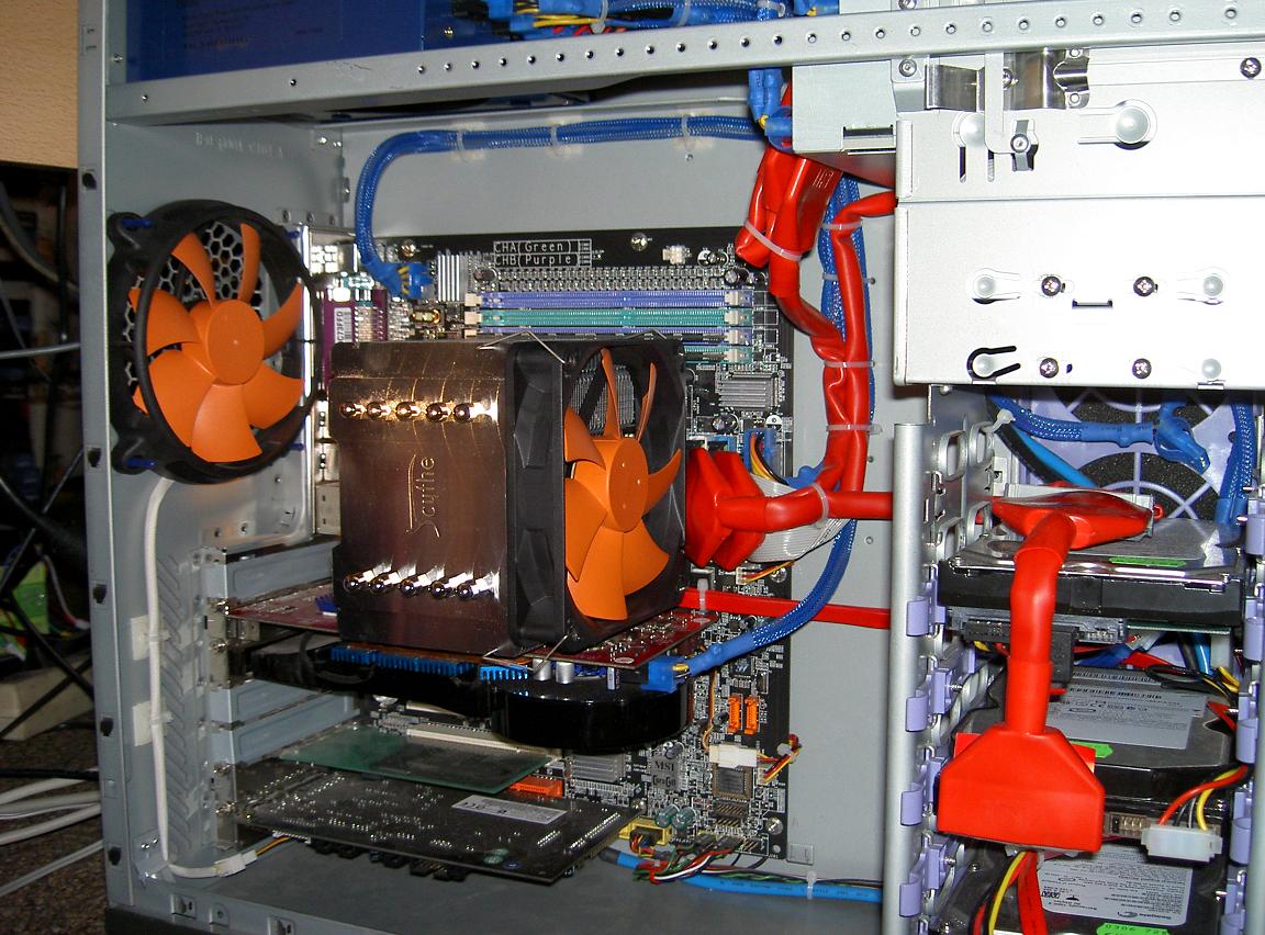

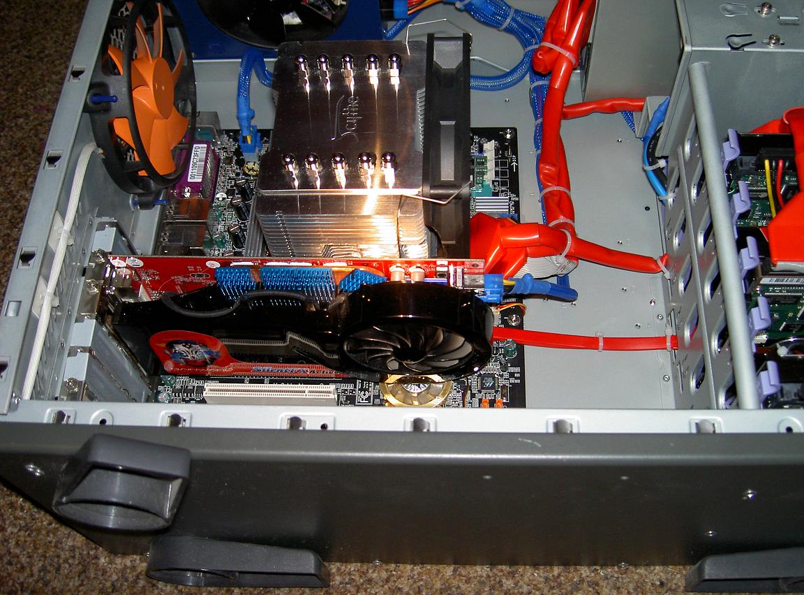

Was macht man wenn man mit der Kühlleistung des Zalman 9500LED nicht mehr zufrieden ist? Richtig, man kauft sich einen neuen Kühler. Also hab ich mir ohne auf die Abmessungen zu achten den Scythe Infinity bestellt. Beim auspacken dann der Schock, meine Fresse ist der riesig. Beim Probeinstallieren auf meinem Zweit Neo2 dann der nächste Schock, OK, der Kühler passt ansich drauf, allerdings kann man dann nur noch eine Geforce 2 oder sowas verwenden wo keine Schrauben oder hohen Bauteile auf der Rückseite sind. :( Also kurzerhand den Dremel rausgesucht und an dem Kühler den ich keine halbe Stunde hatte losgedremelt... Macht sich besonders gut wenn man so wie ich zur Zeit nur eine Hand benutzen kann. Also das Teil zwischen die Knie geklemmt und mit krummen Buckel dran rumgewerkelt. Nach nur 2 Stunden war ich auch schon fertig, und das Resultat seht ihr auf den Fotos! :) Der riesige Infinity passt auf das Neo2 mitsamt 7800GS+, welche ja auf der Rückseite auch grössere Aufbauten hat und ich keinesfalls auf die Spannungswandlerkühlung auf der Graka verzichten wollte. Die Kühlleistung ist aber über alle Strapazen erhaben. Im Idle ca 2-3 Grad Kühler, und unter Vollast kühlt der Infinity satte 8 Grad besser als der Zalman, wobei da der Scythe völlig lautlos zugange ist und der Zalman einfach nur laut war. :) Aber auch das Gehäuse muss passend sein für den Scythe, da selbst mein Chieftec geradeso zugeht ohne das die Seitentür am Kühler anliegt! :) Aber schaut selber, ich hab zwar während dem Umbau keine Fotos gemacht, aber vom Endergebnis lang ja auch! :-D
MFG Al

Also schaltet sich bei dir auch der Rechner aus ? Ich habe einen geköpften Opteron 170, gekühlt mit meinem Mod. SI-120 ( extra Schlitze reingedremelt, Retention Modul um 3mm tiefergelegt ) + 120mm Ruilian Science Lüfter @12V

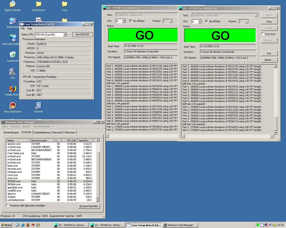

Jo, mein X2 macht mit Standard Vcore (also 1,3-1,32V laut CPU-Z) 2700Mhz, für 2800 braucht der dann schon wiegesagt 1,35-1,375V. Damit läuft der dann auch stabil. Gut, ich zocke mit dem Rechner nicht, dafür verlangt ja Videobearbeitung dem CPU auch alles ab. :) Was bezeichnest DU denn als stabil? Prime? 3DMark? Games? Geht dein Rechner dann auch einfach aus oder stürzt er "nur" ab mit Bluescreen etz?

Edit, hast du mal ein Bild von deinem Ruilian Lüfter? Im Netz findet man dazu irgendwie fast gar keine Bilder. Ist der so toll vom Luftdurchsatz? So Leise? ...?

Zeig uns dochmal deinen gemoddeten SI120 mit dem Ruilian Lüfter. Würde sicher nicht nur mich interessieren wie der aussieht! :)
MFG Al
Alles klar, Bildchen gibts wenn ich wieder eine Cam habe. Bilder vom gemoddeten SI-120 müsste ich noch auf der Festplatte haben ;)

Freue mich schon auf deine Bilder, hab ja nun auch schon durch meine Bastelanleitung viel von meinem Rechner Preisgegeben! :) Hab noch ein Bild mit 2700Mhz und default Vcore gefunden, also sollten mehr als 268Mhz HTT drin sein bei dir. Hab mir mal dieses SP2004 Orthos runter geladen, das lief erstmal eine Stunde problemlos mit 2800Mhz. Danach brauchte ich den Rechner wieder zum arbeiten. Ich lass aber irgendwann mal die Nacht durchlaufen um zu sehen ob er mehrere Stunden stabil auf 2800Mhz bleibt.
