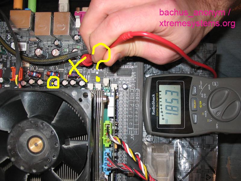

@Alfamat
Kannst Du mal bitte nen Digi_Cam Bild vom VCore Messpunkt posten?! Den 2ten Punkt kenne ich gar nicht...
MfG

@Alfamat
MfG
Das Eingekreiste ist der Messpunkt. (Elkoplatzhalter auf der Plus-Seite)

wenn du die punkte miteinander vergleichst, ist dann der neue/untere (angeblich richtiger) wert höher oder gerninger als beim alten
@Alfamat
Danke! Ist eigentlich auch logisch, aber gut zu wissen. Werde jetzt auch bald mit den Versuchen zum Dual Core beginnen, und da wollte ich schon wissen was das Board anlegt. Vielen Dank!

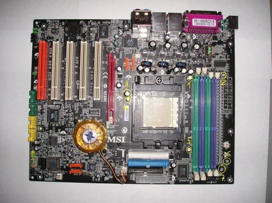

Habe beim Einbau die zusätzlichen Elkos wieder entfernt (da ich dachte, dass ich dadurch vllt. meinen RAM mit dem X2 nicht so hoch betreiben kann, wie mit dem Winchester...). Bei mir waren alle leeren Felder rund um CPU/RAM-Sockel (Elko-Platzhalter) mit Elkos nachträglich bestückt worden.
Habe mir also ein Bild vom MSI angeschaut und die Elkos wieder entfernt (mitunter auch den VCore-Messpunkt wieder freigemacht, da auch hier ein Elko verlötet war)
Fazit:
Alles Mist, jetzt komme ich noch nicht mal so hoch mit gleichen Timings wie vorher !
Vorher waren 240 MHz 2,5-3-3-8 1T @2,85V 183er Teiler bei 265*10...
jetzt nur noch 240 MHz 3-4-4-15 1T @2,85V 183er Teiler bei 265*10...wenn ein Wert niederiger ist, bekomme ich das System nicht mehr Dual-PrimeBlend stabil ! Da wäre es in dem Fall besser gewesen, das DFI doch drin zu lassen !
Achja: Memtest 1.6+ läuft natürlich mit 265 1:1 3-4-4-10 1T 2h im Test#5 durch ohne Fehler...das muss man nicht verstehen ! Ein stabiler Windowsbetrieb ist damit allerdings nicht möglich, warum auch immer !!!
(mit meinem Ex-Winchester waren mit selben Ram auf diesem Board 270 MHz 3-4-4-10 1T @2,85V drin)
...also darf ich das Board wieder ausbauen und die Elkos wieder draufmachen...SUPER ! Oder gleich anderen RAM organisieren...obwohl das schon TCC5 sind. Echt ein Witz...oder ich habe was übersehen...
Hat noch jemand Elkos übrig 2200µF / 6,3V ?
@Gorgomat
Welche hast Du genommen ? (welche Kapazitäten / Spannungsfestigkeiten)
Wäre auch sehr hilfreich, wenn jemand mal schauen könnte, was das für Original-Kapazitäten sind ?! (siehe Pic. Elko 1-7)
Danke !!!

@Alfamat
Mit Chipsatz Mod meinte ich eben Jenen um dessen Spannung anzuheben, da ich der Meinung bin über die AGP-Spannung ist es zu lasch *grins*. Die Kapazitäten die Du suchst sind wie folgt:
1 - 1000 mükroF
2 - 470 mükroF
3 - 1800 mükroF
4 - 470 mükroF
5 - 1000 mükroF
6 - 470 mükroF
7 - 1000 mükroF
Spannungsfestigkeit 6,3 V
Alle Angaben ohne Gewähr :bigok:

Hast Du für alle Elkos (1-7) einfach 2200 µF genommen ???
Nein, die 4 CPU Elkos durch 2200er ersetzt, die daraufhin " freien " 1500er andersweitig weiterverwendet. Im Parallelportbereich 470er verwendet, ansonsten ein wenig Freestyle betrieben. Scheint jedenfalls etwas gebracht zu haben, obwohl das keine Low ESR Elkos sind.
Danke, die Elkos zw. MosFets und CPU-Rahmen sind bei mir auch alle 2200er...
Nur als ich den Rest, der zusätzlich aufgelötet wurde, wieder entfernt habe, wurde es immer schlechter...also mache ich die wieder drauf...:bigok: mal schauen was dann dabei herauskommt.
