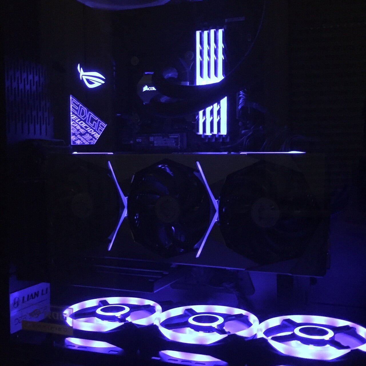

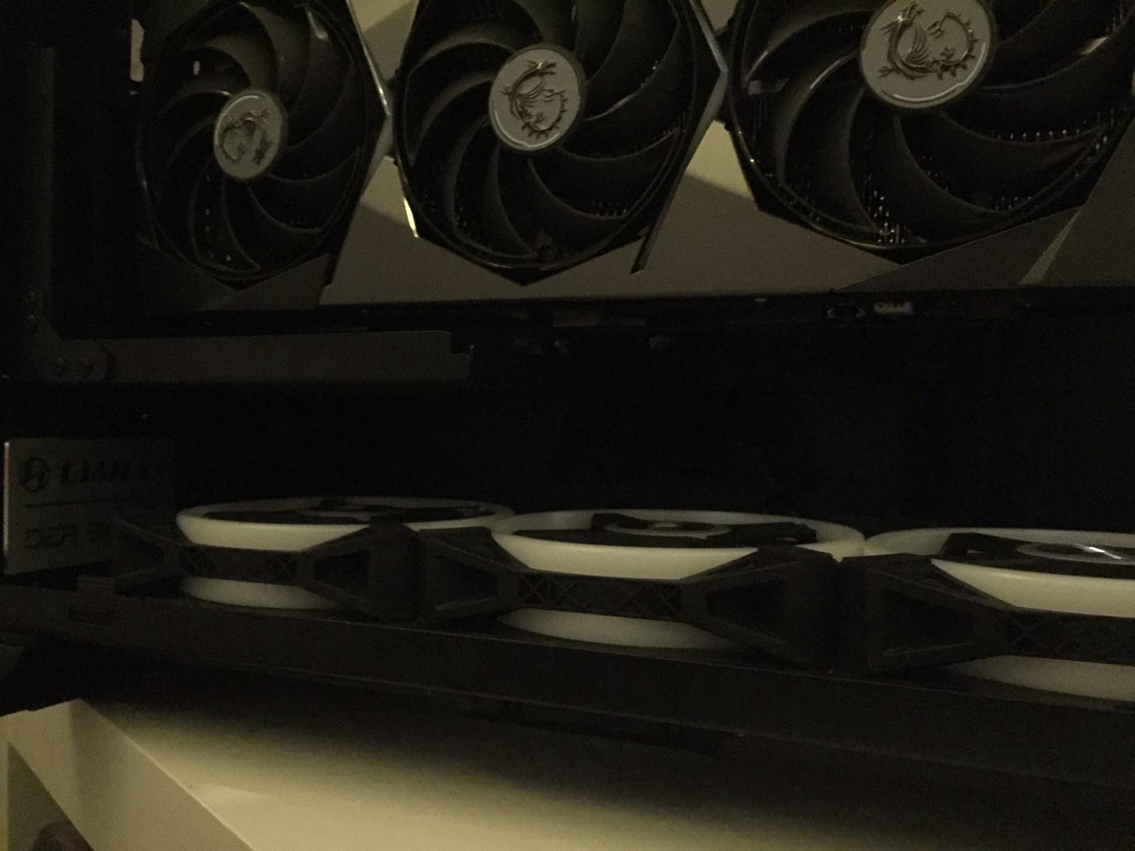

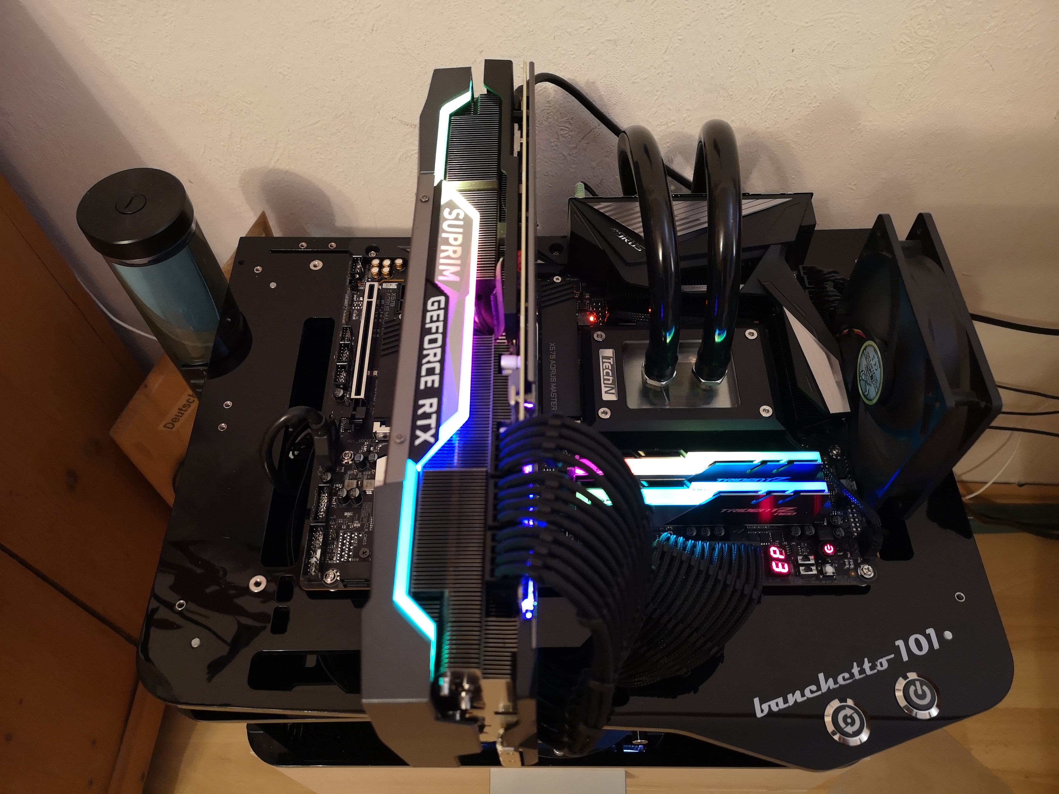

So Leute kommt mal alle her..
Hat mir keine Ruhe gelassen hab eben alles getestet xD
Ein paar Grundinfos:

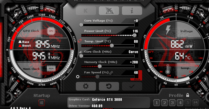

Die Suprim X läuft im Silent Mode mit UV bei 1890Mhz @862mV. Unter der GPU sitzen 3 x Corsair QL120mm fix Idle&Last @650RPM ( sind erst unter 700RPM nahezu lautlos ) ! Alle Temps wurden erst nach einer Gewissen Zeit genommen um einen Wert zu erhalten, der sich in gewisser Weise eingependelt hat. Alles auf einem 34" UWQHD 1440p.
Horizontal verbaut:
- Unter Windows sprich Firefox, Youtube, Flickr, Amazon etc. GPU-Lüfter @0RPM 49-51°
- Exact das Gleiche nochmal gemacht allerdings kein Fanless GPU-Lüfter @860RPM 31-33°
- Testspiel Cyberpunk max. @1440p GPU-Lüfter @1049RPM 71-74°
Vertikal verbaut:
- Unter Windows gleiche Situationen/Seiten nachgestellt GPU-Lüfter @0RPM 40-43°
- Wieder exact das Gleiche gemacht aber kein Fanless GPU-Lüfter @860RPM 31-33° ( keine Verbesserung )
- Testspiel auch hier Cyberpunk GPU-Lüfter @1049RPM 69-71°
- Testweise obwohl es mir dann zu laut wird habe ich die 3 Corsair QL120 in diesem Szenario von 650RPM mal angehoben @950RPM 67-69°
Wie ihr seht, meinen Beobachtungen nach ist es unter Windows im Fanlessmode der GPU am stärksten zu spüren. Hier wird die "Passivkühlung" der GPU dadurch das die unten liegenden Gehäuselüfter stetig Luft durch die Kühlrippen befördern verbessert.
Unter Last zumindest jetzt bei CP mit hohen Anforderungen kaum besser. Finde ich trotzdem recht positiv, da ich eigentlich davon ausgegagnen bin dass es sich verschlechtert. Allerdings habe ich von der GPU zur Scheibe gesehen bei dem recht großen Lian Li XL noch gut Platz.

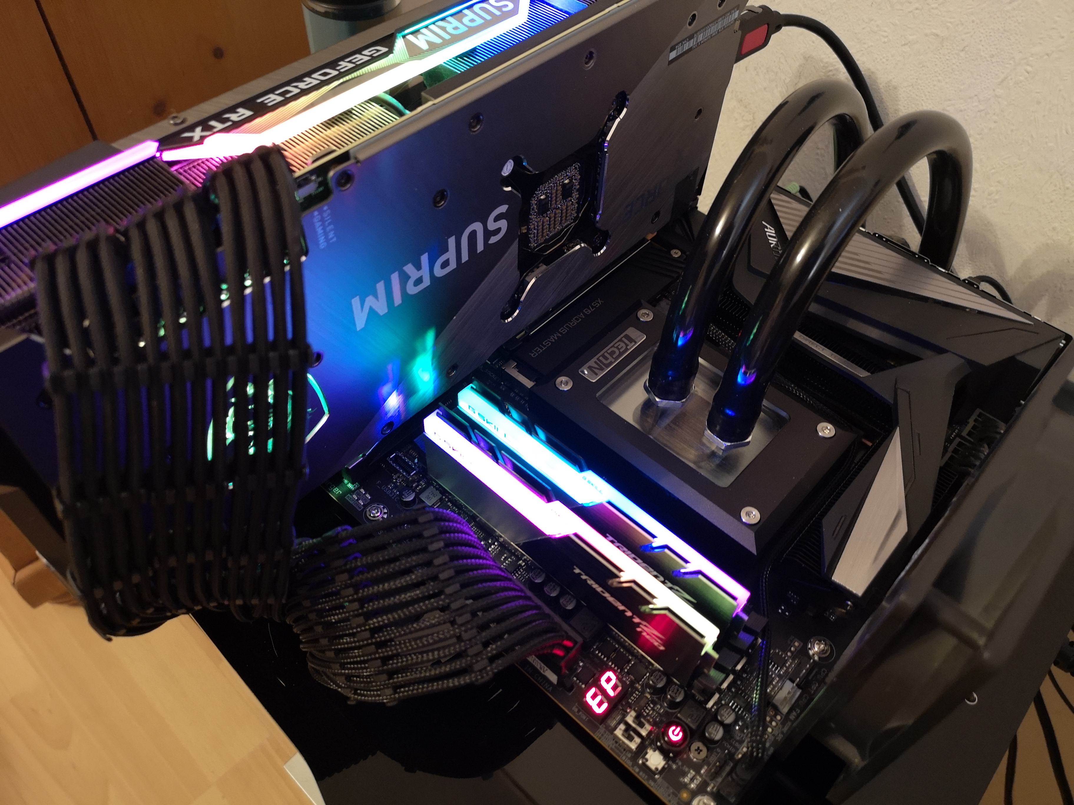

Hier noch ein paar Fotos und bei dem dunkeln Bild kann man es evtl. erkennen aber auch hier hängt die GPU einen kleinen Tick nach rechts unten ab.
Hoffe das hilft ein wenig, ist natürlich bei jedem anderen System wieder anders ( Mein PC steht auf einem Tisch freistehend ).

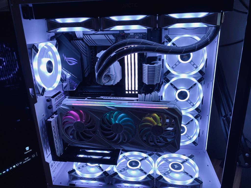

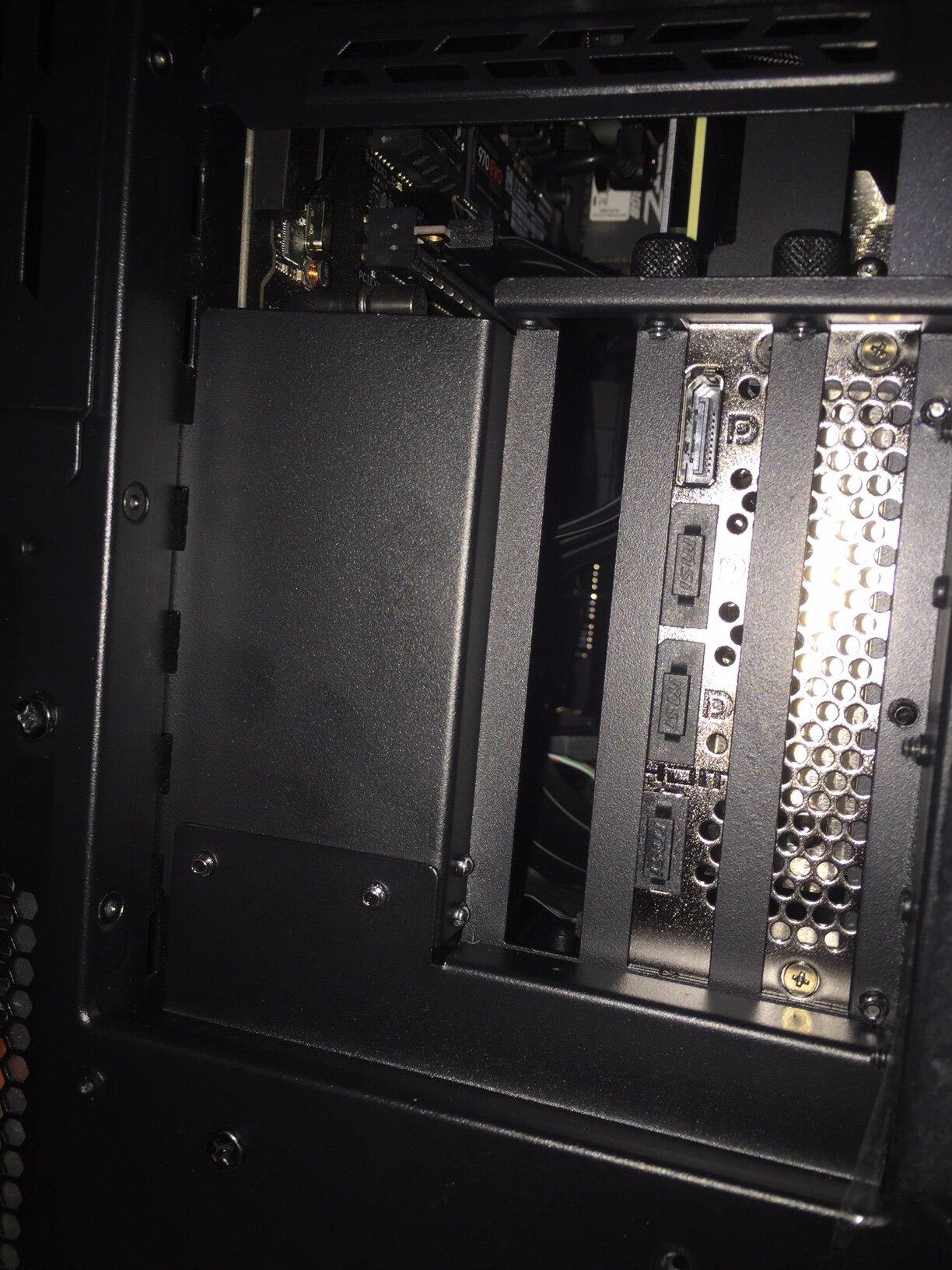

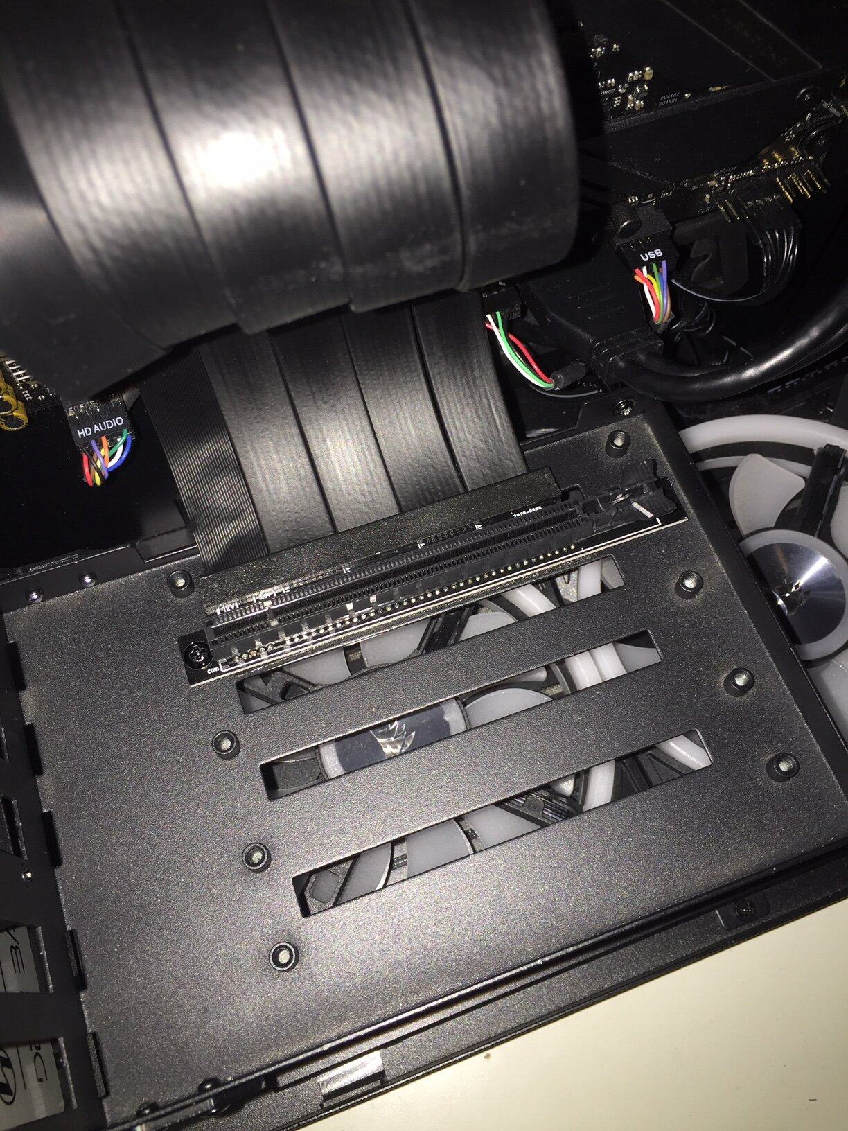

Ich habe die Strix jetzt auch mit dem Kit vertikal verbaut und meine Karte sitzt auch schief, aber das ist schon ein ganzes Stück.
Das Problem ist, dass die Karte am Slotblecht zu hoch sitzt, dort müsste die Halterung ca. 0,5 cm niedriger sein, scheint ein Designfehler zu sein.
Also denkst du das liegt generell an der Halterung unabhängig von der Grafikkarte oder, dass die Halterung einfach nicht für so lange und ziemlich schwere Grakas gedacht ist/war ? Lässt du es so oder baust du wieder zurück auf "normal" ?
Müsstest die Halterung noch Weiß machen xD
Das hat nichts mit dem Gewicht zutun, die Halterung biegt sich nicht durch oder so, sie ist hinten einfach zu hoch, damit sitzt jede Karte schief.

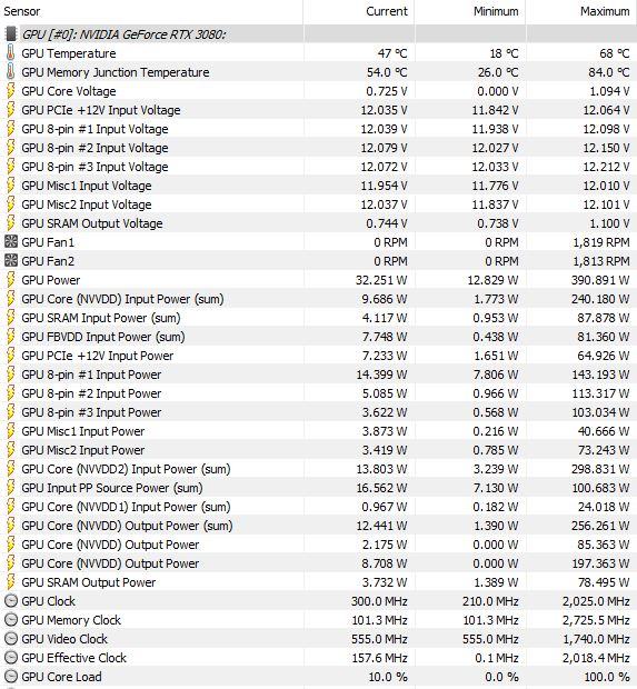

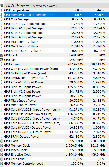

mit der neuesten Version von HWInfo64 lässt sich jetzt die Temperatur vom VRAM auslesen. Habs mal schnell getestet. Kalter Rechner einmal Super Position Benchmark laufen lassen. Max VRAM Temp 82C.
400Mhz OC auf dem VRAM. Gedrosselt wird glaube ich ab 110 Grad
Ach, das erklärt eventuell, warum meine 3070 Strix nicht so 100%ig satt in ihrem Slot saß wie sie eigentlich sollte. Hatte beim Einbau sogar gedacht, dass ich mein Mainboard schief angeschraubt habe und nochmal alle Schrauben gelöst.
Ja das ist definitiv die Halterung. Meine saß deswegen auch auch schief im Slot, funktionierte aber trotzdem ohne Probleme, aber wer weiß wie lange.
Die Halterung geht zurück, das ist mir zu hässlich und zu schief.
Dachte auch erst dass ich das Mainboar oder so schief dran habe. Aus dem Grund hatte ich nämlich auch schon überlegt wie und was ich mit der Halterung anstellen kann, dass die Graka gerade sitzt.. liegt aber einfach an der Halterung selbst leider.
Irgendwann nach dran und abschrauben festhalten, drücken und festziehen etc. hab ich sie ausgebaut und verpackt konnte die nichtmehr sehen hahaha. Die Suprim X sieht meiner Meinung nach doch horizontal irgendwie besser aus. Habe mir allerdings jetzt die Lian Li GB-001 GPU Halterung geholt die relativ unauffällig am Mainboard direkt verschraubt wird und nicht diese doofe MSI Stange die im Gehäuse steht ^^
Ich bin zufrieden.

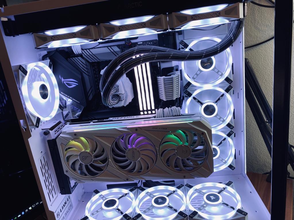

Sieht aus wie ein Bild aus einer Raumstation und dies fette Biest von Grafikkarte in der Schwerelosigkeit. Bin ja eher der Wasserkühler, aber das gefällt mir ;)
Freut mich dass es dir gefällt. Ich bin auch ganz hin und weg.
Morgen kommt noch eine weiße AIO und dann mache ich mal ein paar Bilder, ich freu mich schon.
Zuerst wollte ich auch meine TUF unter Wasser setzen und benutzen, aber dann habe ich die weiße Strix gesehen und ich wollte nichts anderes mehr.

Woher hast du diese Funktion .....bei mir gibt es gar nicht " GPU Memory Junction Temperature "
Wollte das nämlich auch schon mal wissen wie warm die Vrams werden
edit ....habs doch gefunden.
Sollte das nicht geblockt sein von Nvidia ?
Sie wollten doch nicht das man die Temps der GDDR6X auslesen kann . :LOL:
Hab mal 10min Cyberpunk gezockt .....ich hatte eine Maxtemp von 80°c gehabt auf dem VRAM .

HW Info Version 6.42-4360
Naja hätte sie es mal geblockt, jetzt habe ich das Verlangen dort Wärmepads hinzuknallen...
104°C bei nur 207 Watt Leistungsaufnahme, da passt irgendwas nicht.
Ne da passt alles, bei normalen Spielen ist die Temperatur auch niedriger.
Speichertemperature hat nicht unbedingt was mit dem Rest zu tun. Die Taktrate scheint auch marginal Einfluss zu haben.
Einfach mal FurMark rennen lassen z.b. 220W - GPU 63°C (1860 MHz@850mV) - RAM 88°C (2563 MHz)
