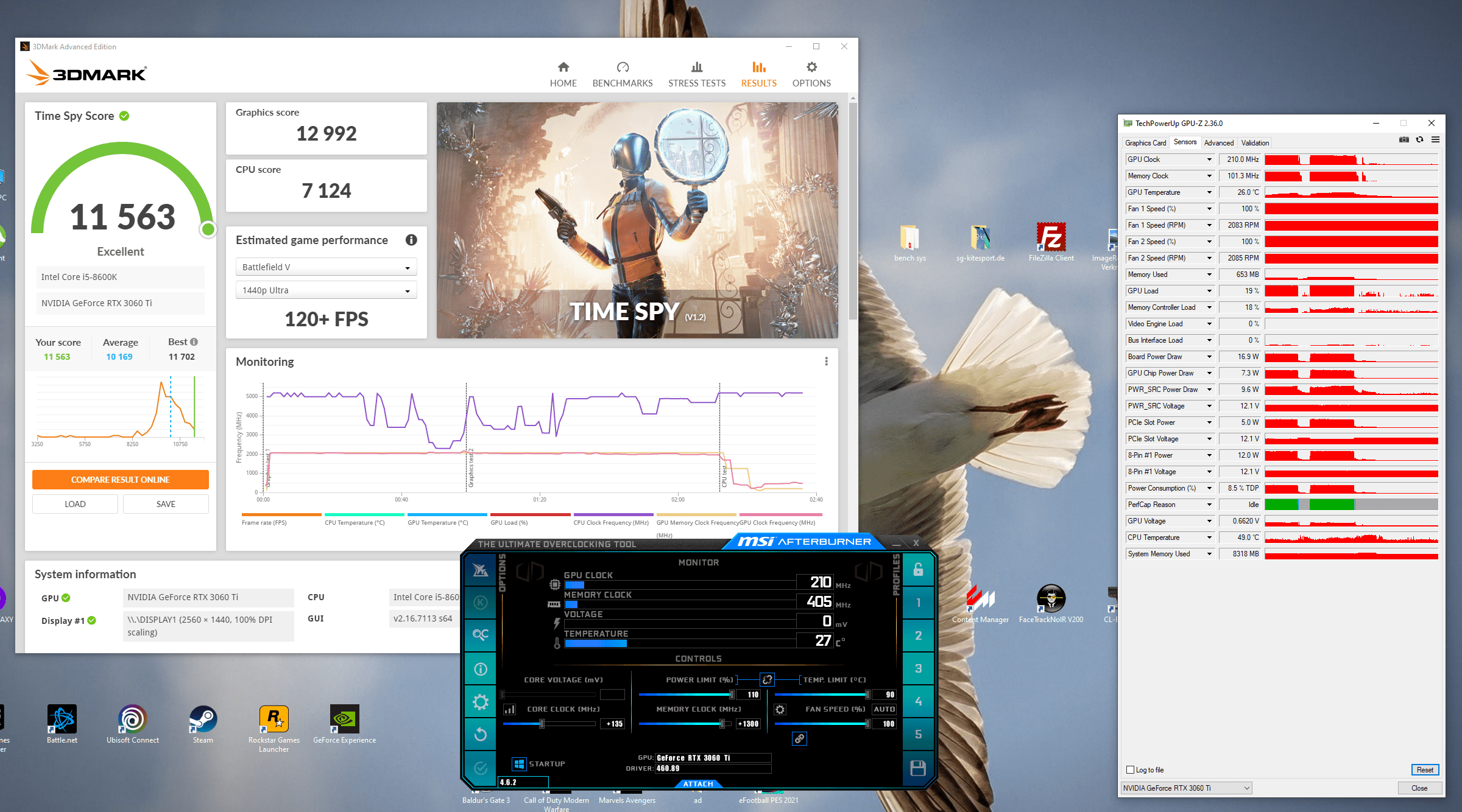

nach Wechsel von 5700XT auf 3060TI wundere ich mich dass mein AB keine Voltage ausließt der neuen Karte.
Auch die Powerauslastung wird nicht mehr in Watt sondern in Prozent angegeben ?!
Ist das Stand der Technik oder gibts da nen Workaround zu ? :geek::coffee3:
Beispielbild Anbei.
Im GPU-Z wird alles regulär dargestellt.

4.6.2 ist zu alt. Die Unterstützung für Ampere ist erst mit 4.6.3 gekommen.
@HisN ..lol habe extra nach updates gesucht aber intern hat er nichts gefunden..Okay danke.

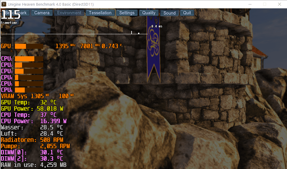

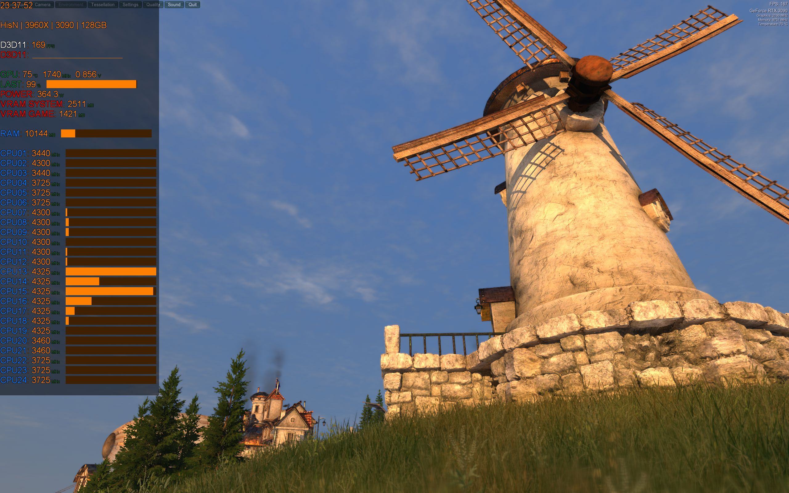

People, gibt es irgendnen Addon womit man sich Frametimes sowohl für GPU als auch CPU gesondert anzeigen lassen kann?

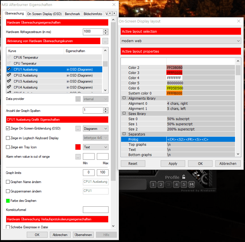

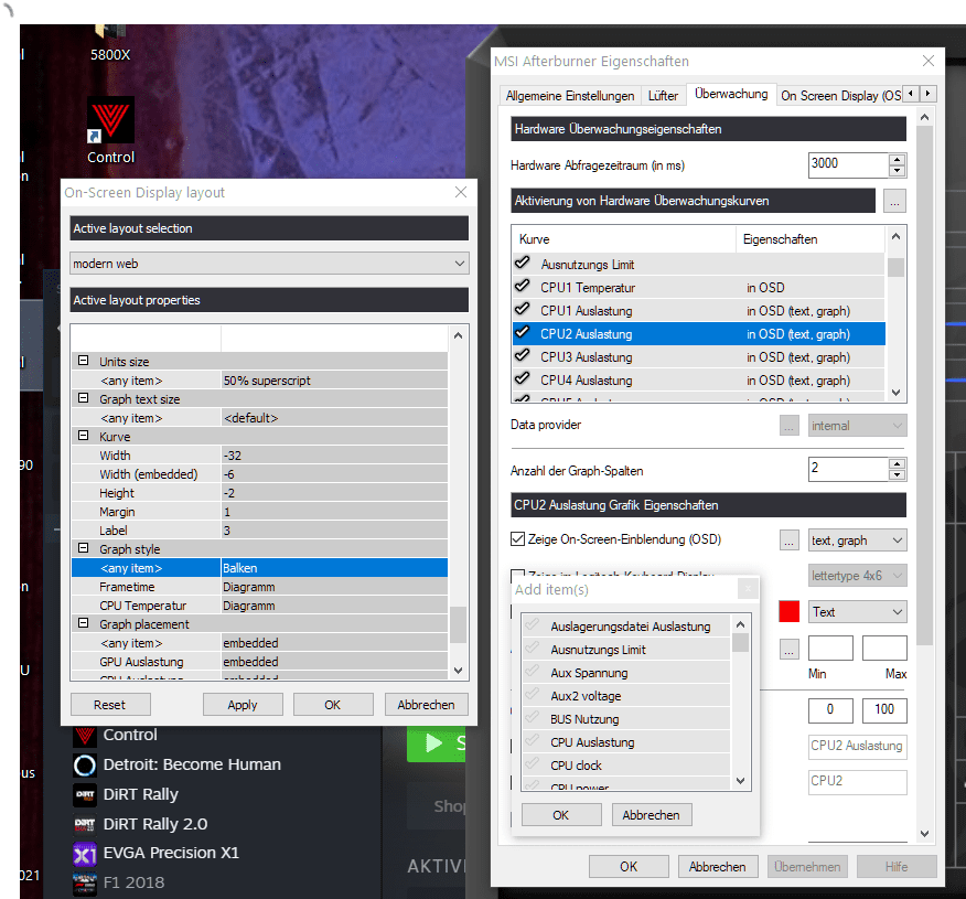

wo bekomm ich die Balken her? Hab Nur Text, Diagramm oder text.graph :(
In meinem Beispiel-Screenshot auf die drei Punkte "..." im linken Fenster neben "Diagramm" klicken, im neuen Fenster bei "Active layout selection" "modern web" auswählen.
@chri996 Wenn du auf die 3 Punkte gecklickt hast, musst du zum Punkt "Graph style" schauen. Dort kannst du für "any item" Balken auswählen. Aber jetzt wird's noch besser: wenn du auf Graph style klickst und danach die Einfügen Taste drückst, öffnet sich eine Liste von Werten, die du hinzufügen kannst. Dann kannst du für jeden Wert extra zwischen Balken und Diagramm wählen.

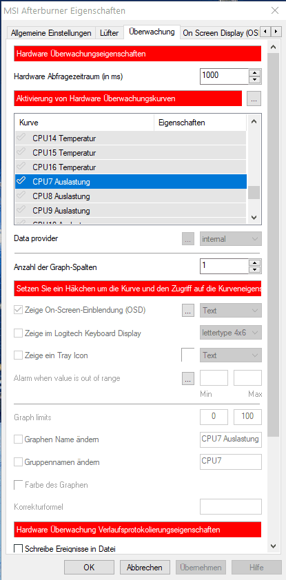

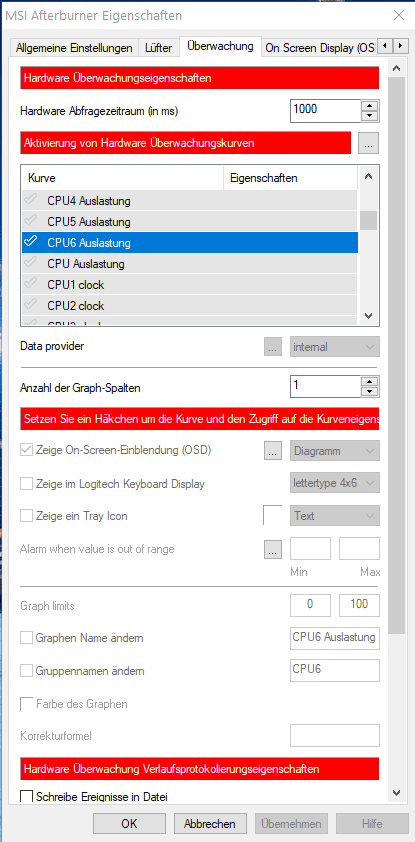

Nach einem CPU-Wechsel von 6/6 auf 8/16 Kerne listet Afterburner CPU-Takt, -Temp und -Auslastung nicht mehr in der richtigen Reihenfolge auf.
Neuinstallation unter Beibehaltung der Einstellungen hat nichts gebracht. Gibt es eine Idee oder muss ich das Ding wirklich komplett runterwerfen und alles neu einrichten? Denn das war eine Menge. :coffee2:
Welche Version hast du? Erst 4.6.3b4 unterstützt ZEN 3 komplett.
